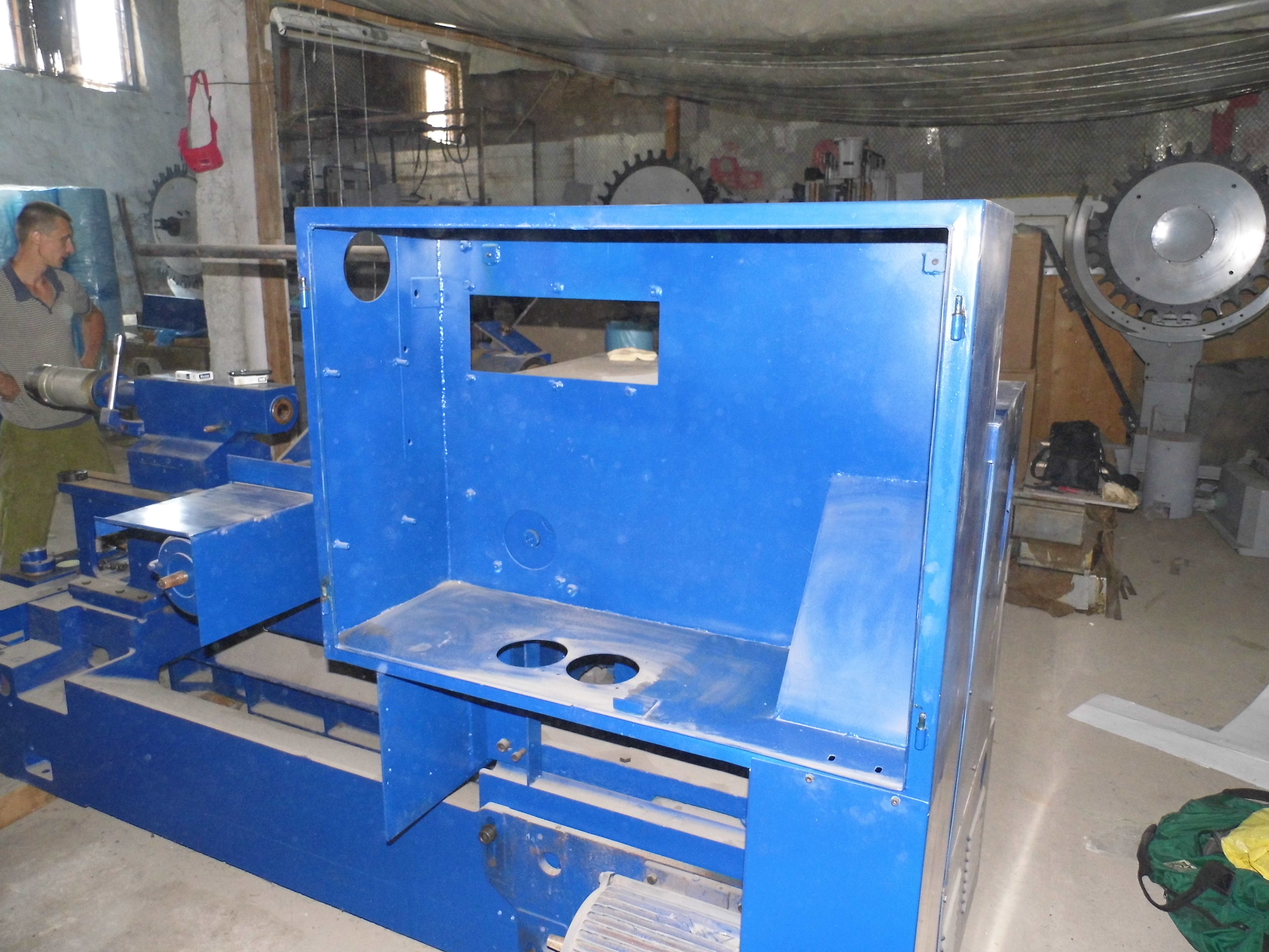

Добрый день!
Оживили 16А20Ф3, на базе MESA 5i25 + 7i77
Привода на осях SAC производства ARTEH(болгария)
Привод главного движения(шпиндель) "INVT" GD-100(китай)
Ниже фото до
Общий вид покрашенного железа (27258 просмотров) <a class='original' href='./download/file.php?id=30977&sid=72358b026bd88da79a5099874e7c2b85&mode=view' target=_blank>Загрузить оригинал (4.85 МБ)</a>
Будущий шкаф (27258 просмотров) <a class='original' href='./download/file.php?id=30978&sid=72358b026bd88da79a5099874e7c2b85&mode=view' target=_blank>Загрузить оригинал (5.1 МБ)</a>
Будущий шкаф
Вид с торца (27258 просмотров) <a class='original' href='./download/file.php?id=30979&sid=72358b026bd88da79a5099874e7c2b85&mode=view' target=_blank>Загрузить оригинал (5.02 МБ)</a>
Вид с торца

Чего добились:
1.Автоматическая смена инструмента с индикацией позиции и зажима на боковой панели gladevcp
2.Включение смазки по таймеру с индикацией все там же
3. Регулировка оборотов шпинделя и его разгона из EMC с индикацией на панели pyvcp
Чего хочу добиться (или чего еще не смог, не хватает мозгов, может кто-то подскажет):
1.При отработке резьбового движения подача ровно в 60 раз больше, хотя при подаче по функции G95 подача соответствует, обороты на панели pyvcp+- попадают в нужные допуск 5%
2. В станке изначально три диапазона скорости шпинделя (1:1, 1:3, 1:9), сейчас для соответствия вводимых и реальных оборотов приходится менять и hal следующую строку (или две т.к. и разгон разный)
setp scale.spindle.gain 0.004
setp spindle-ramp.maxv 110
хотя аппаратно есть два концевых для крайних диапазонов 1:1 и 1:9
и хотелось бы менять индикацию максимальных оборотов на панели pyvcp с этими же величинами в зависимости от положения конечных выключателей или кнопок на панели pyvcp
3. На панели gladevcp , рядом с индикацией в заготовке кнопки, которые должны бы переключать инструмент( из MDI или программы проблем нет) и включать смазку! Но как это сделать так и не дошел мозгами - подскажите
