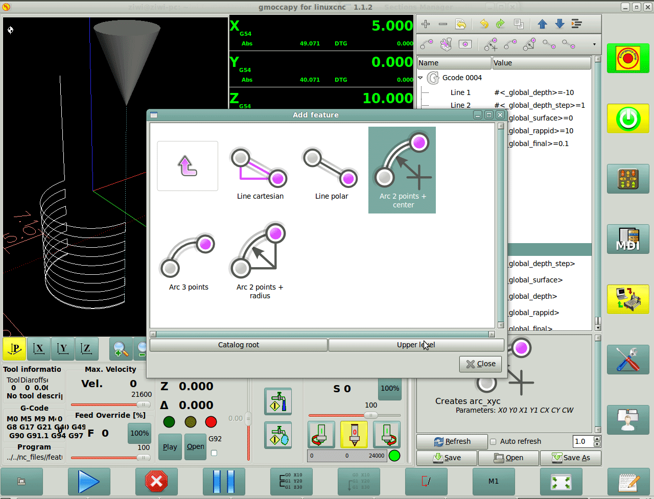

Внес лепту :
- добавил новую группу "мастеров" Lines, в ней 5 "мастеров" - Line cartesian, Line polar, Arc 2 points + center, Arc 2 points + radius, Arc 3 points, все с пошаговым заглублением.
- учитывая что Draws и спиральное заглубление пока у Nicka в активной разработке - временно убрал из меню mill.xml
- добавил пошаговое заглубление к n-gon и hexagon
- применил фиксы с патча UAVpilot (ему +1)
- подчистил несколько мелких нюансов
- обновил дополнение Features для интерфейса gmoccapy, подключается просто, работает на ура!http://cnc-club.ru/forum/viewtopic.php? ... 75#p110897
Все добавления делал в полном соответствии с довольно элегантной концепцией Nicka (в смысле рабочей, той что пока без заглублений по спирали), надеюсь он их примет.
Здесь выкладываю вариант без адaптации под gmoccapy - проверьте как пойдет под Axis. Как подключать объяснял nkp (ему +1) тут http://cnc-club.ru/forum/viewtopic.php? ... 140#p72441
features_axis.rar
(1.01 МБ) 561 скачивание
Lines.png (7199 просмотров) <a class='original' href='./download/file.php?id=29857&mode=view' target=_blank>Загрузить оригинал (117.34 КБ)</a>

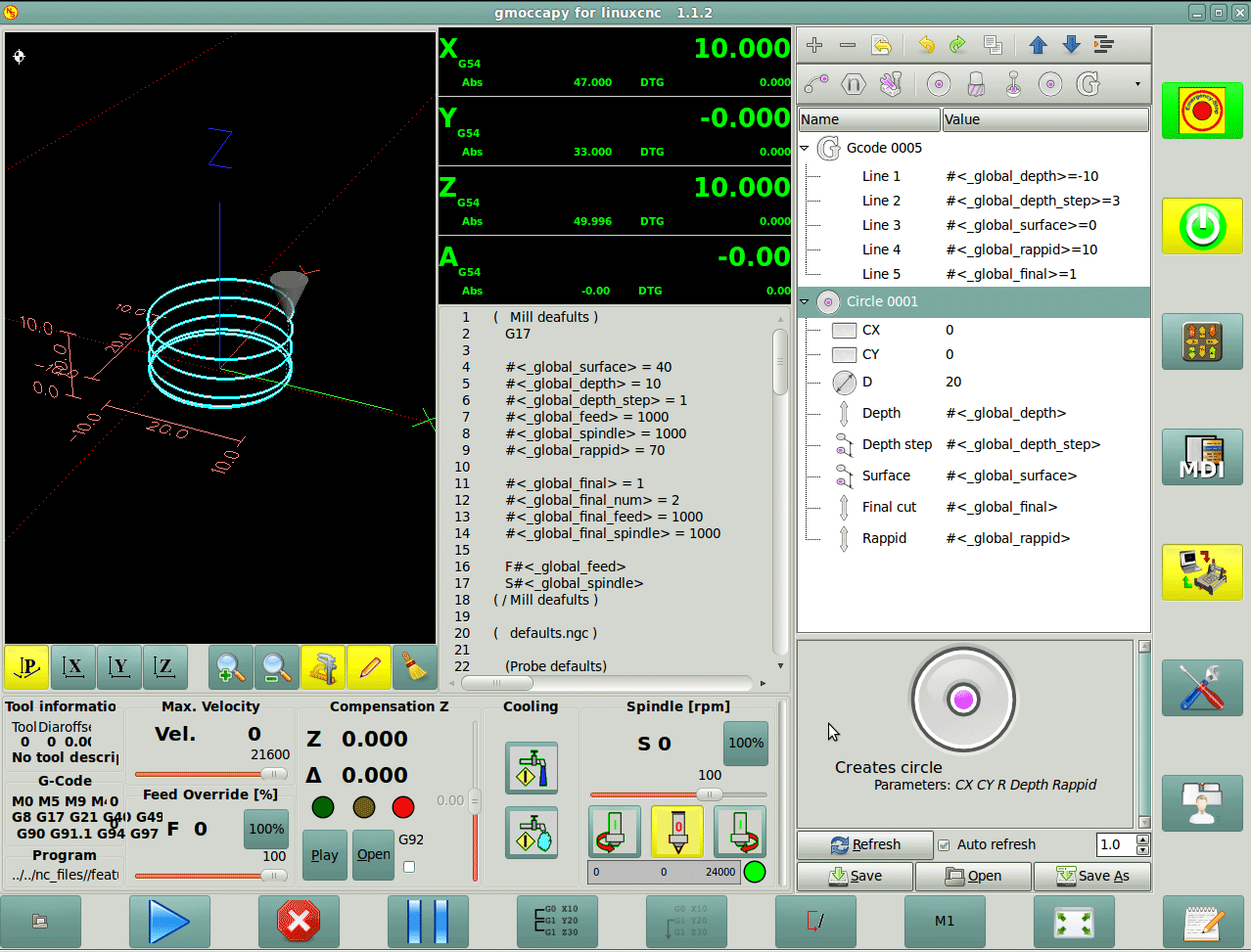

verser писал(а):3. Плавно заглубиться на замкнутом контуре g-codом довольно легко. Можно во все "мастера" с замкнутым контурами добавить доп. способ заглубления - плавный (по спирали).
Вот например быстренько сделал рабочий вариант "мастера" circle с плавным заглублением(потребовалось минимальное изменение g-code в обычном circle)
circle-spiral.ini
(2.38 КБ) 1169 скачиваний
spiral.png (7154 просмотра) <a class='original' href='./download/file.php?id=29880&mode=view' target=_blank>Загрузить оригинал (116.73 КБ)</a>
расчет траектории делает сам linuxcnc.

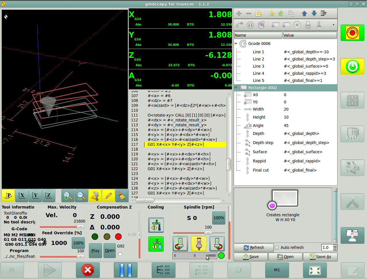

Вот тоже самое для rect (лишь немного сложнее):
rect-spiral.ini
(3.46 КБ) 1188 скачиваний
spiral_rect.png (7147 просмотров) <a class='original' href='./download/file.php?id=29900&mode=view' target=_blank>Загрузить оригинал (120.67 КБ)</a>

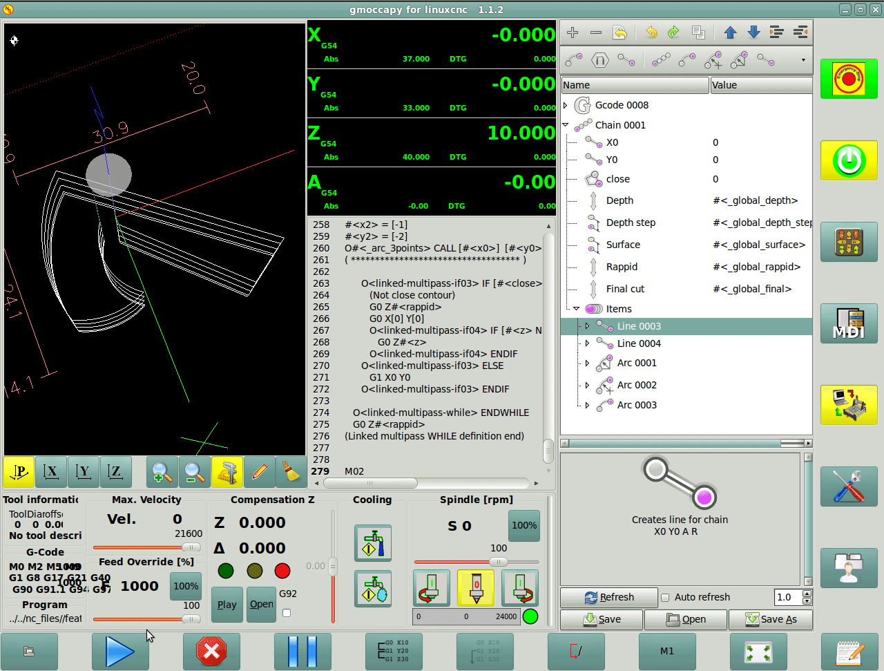

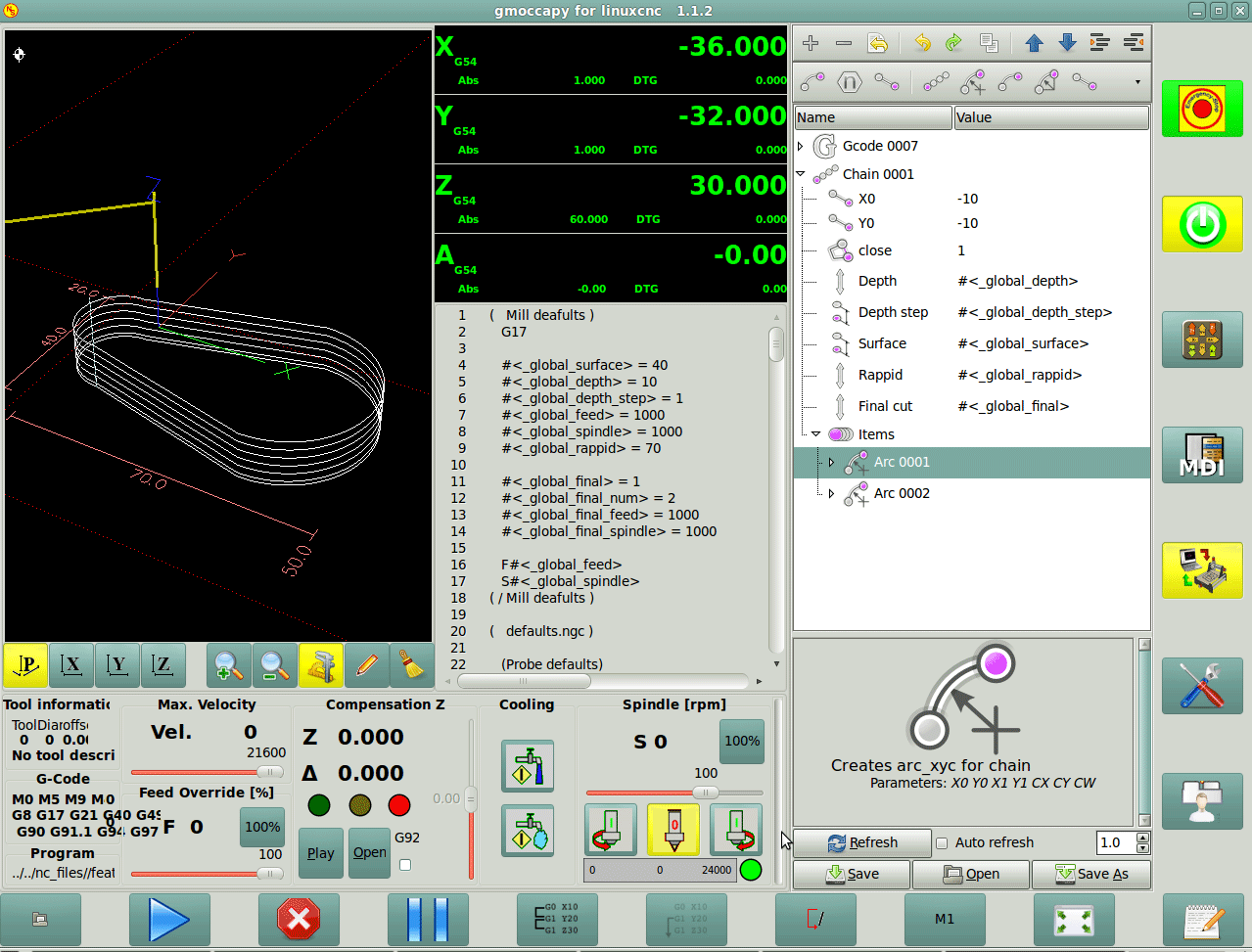

verser писал(а): 2. Хочется lines и arcs "сцеплять", чтобы шаг заглубления делался после прохождения всей цепочки, а не по-элементно как сейчас, например когда помещаешь lines в общую группу - они "сцепляются".
Представляю реально крутую группу "мастеров" - Chain, включающую видоизмененные lines, arcs и "соединитель" Link up.
Теперь можно резать довольно сложные (замкнутые и незамкнутые) контуры с пошаговым заглублением:
chain.png (7094 просмотра) <a class='original' href='./download/file.php?id=29916&mode=view' target=_blank>Загрузить оригинал (117.12 КБ)</a>
Пользоваться просто - заходим "плюсиком" в Chain, добавляем новую группу LinkUp и заполняем ее понятные параметры, набираем кривую из linked lines и arcs,закидываем в LinkUp все эти lines и arcs - готово.
Примечание, если концы соседних линий не совпадают, то они автоматически соединяться доп. прямым отрезком. Вот например что получиться если всего две arc разместить друг напротив друга:
chain1.png (7084 просмотра) <a class='original' href='./download/file.php?id=29947&mode=view' target=_blank>Загрузить оригинал (111.76 КБ)</a>
Выкладываю папку subrotines (изменилась только она) со всеми подключенными новшествами.

Link up это типа группа, в которую встроил multipass, и однопроходный(one pass) контур построенный из lines и arcs, этим multipass-ом заглубляется. Параметры заглубления прямо в Link up прописываются.
