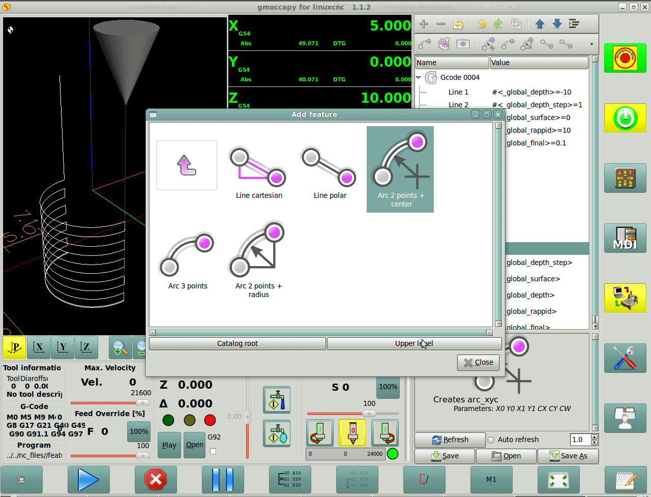

Внес лепту :
- добавил новую группу "мастеров" Lines, в ней 5 "мастеров" - Line cartesian, Line polar, Arc 2 points + center, Arc 2 points + radius, Arc 3 points, все с пошаговым заглублением.
- учитывая что Draws и спиральное заглубление пока у Nicka в активной разработке - временно убрал из меню mill.xml
- добавил пошаговое заглубление к n-gon и hexagon
- применил фиксы с патча UAVpilot (ему +1)
- подчистил несколько мелких нюансов
- обновил дополнение Features для интерфейса gmoccapy, подключается просто, работает на ура!http://cnc-club.ru/forum/viewtopic.php? ... 75#p110897
Все добавления делал в полном соответствии с довольно элегантной концепцией Nicka (в смысле рабочей, той что пока без заглублений по спирали), надеюсь он их примет.
Здесь выкладываю вариант без адaптации под gmoccapy - проверьте как пойдет под Axis. Как подключать объяснял nkp (ему +1) тут http://cnc-club.ru/forum/viewtopic.php? ... 140#p72441

Lines.png (7462 просмотра) <a class='original' href='./download/file.php?id=29857&sid=c6f5534f188be8281d6c9096e4bcb4be&mode=view' target=_blank>Загрузить оригинал (117.34 КБ)</a>

Nick писал(а):Супер!
ИМХО Depth, Depth step, Surface, Final, Rappid лучше убрать из обработок, и поставить в отдельный set cutting parameters...
Ну разве что Depth и Surface оставить, остальное для всех обработок будет одинаковым.
Согласен, сделаю.
Link up это типа группа, в которую встроил multipass, и однопроходный(one pass) контур построенный из lines и arcs, этим multipass-ом заглубляется. Параметры заглубления прямо в Link up прописываются.
