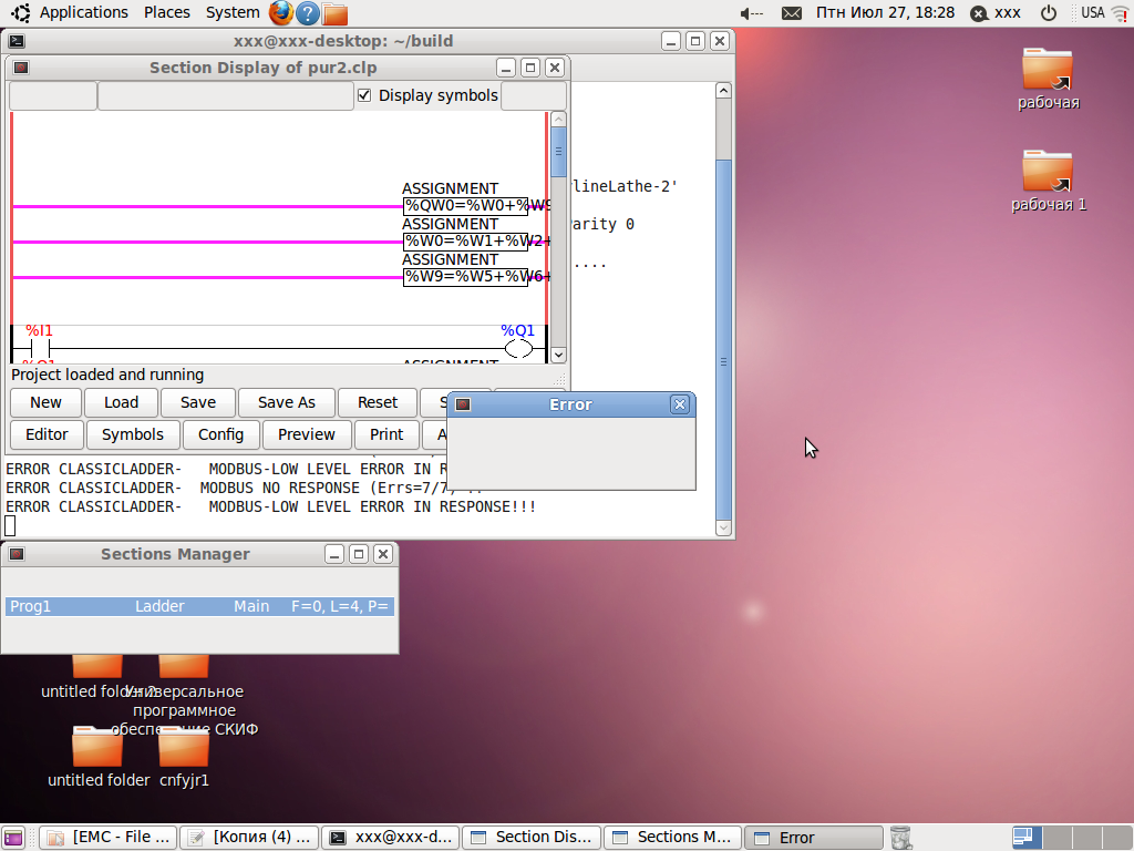

nkp писал(а):вот это окошко появилось?
это окошко - classicladder (CL)
оно должно появиться при запуске
и у тебя он работает:
вот здесь у тебя строчки об этом:
INFO CLASSICLADDER---I/O modbus master closed!
INFO CLASSICLADDER---I/O modbus master Data bits 8 Stop bits 1 Parity 0
INFO CLASSICLADDER---I/O modbus master (Serial) init ok !
почему его не видно - загадка :wik:

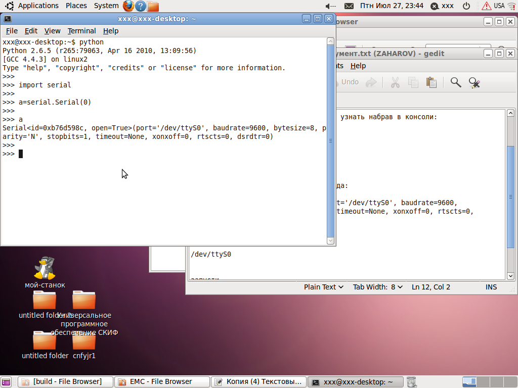

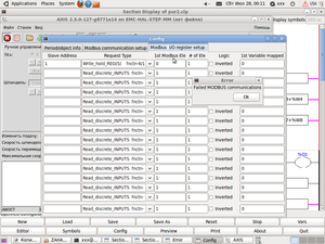

Re: Агрегатный станок
Сообщение ЗАВ »

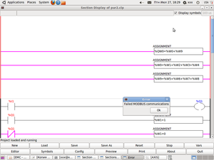

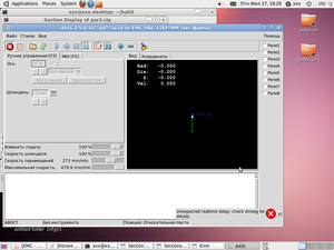

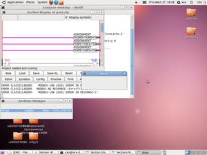

вот что у меня получается :roll:
Screenshot.png (1199 просмотров) <a class='original' href='./download/file.php?id=6911&sid=05a5d9234a18e6af131811af84a4beb7&mode=view' target=_blank>Загрузить оригинал (323.95 КБ)</a>
Screenshot-1.png (1199 просмотров) <a class='original' href='./download/file.php?id=6912&sid=05a5d9234a18e6af131811af84a4beb7&mode=view' target=_blank>Загрузить оригинал (197.17 КБ)</a>
Screenshot-2.png (1199 просмотров) <a class='original' href='./download/file.php?id=6913&sid=05a5d9234a18e6af131811af84a4beb7&mode=view' target=_blank>Загрузить оригинал (68.35 КБ)</a>

настройки как на скринах ?
название порта проверял?
плата подключена?
ЗАВ
Сообщения: 665
Зарегистрирован: 22 июн 2012, 07:43
Откуда: Орск Оренбургская область
Сообщение ЗАВ »
[quote="nkp"]настройки как на скринах ? конечно
название порта проверял? - не нашел ,где ты указал нет-или не нашел
плата подключена? конечно

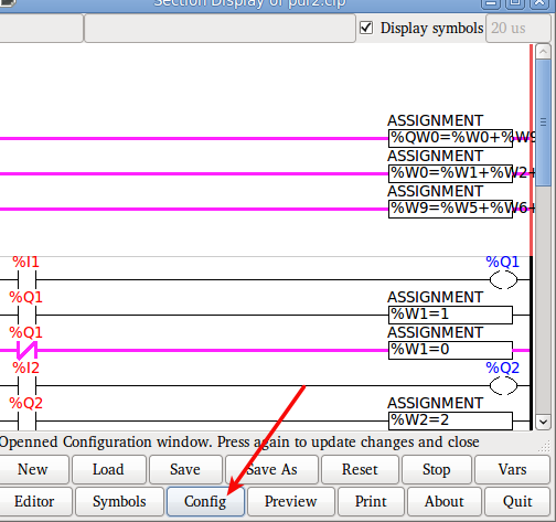

http://cnc-club.ru/forum/viewtopic.php? ... 360#p31501
запусти
нажми в окне ладдера кнопку Config
там 3 вкладки- две последних покажи (скрины)

Сообщения: 8167
Репутация: 1589
Сообщение nkp »
Вот окошко
Выделение(030).png (1172 просмотра) <a class='original' href='./download/file.php?id=6919&sid=05a5d9234a18e6af131811af84a4beb7&mode=view' target=_blank>Загрузить оригинал (47.07 КБ)</a>
а кнопка стрелочкой показана
это ладдер

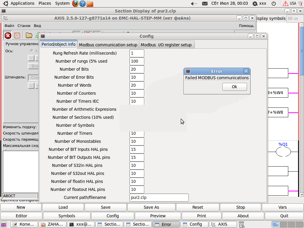

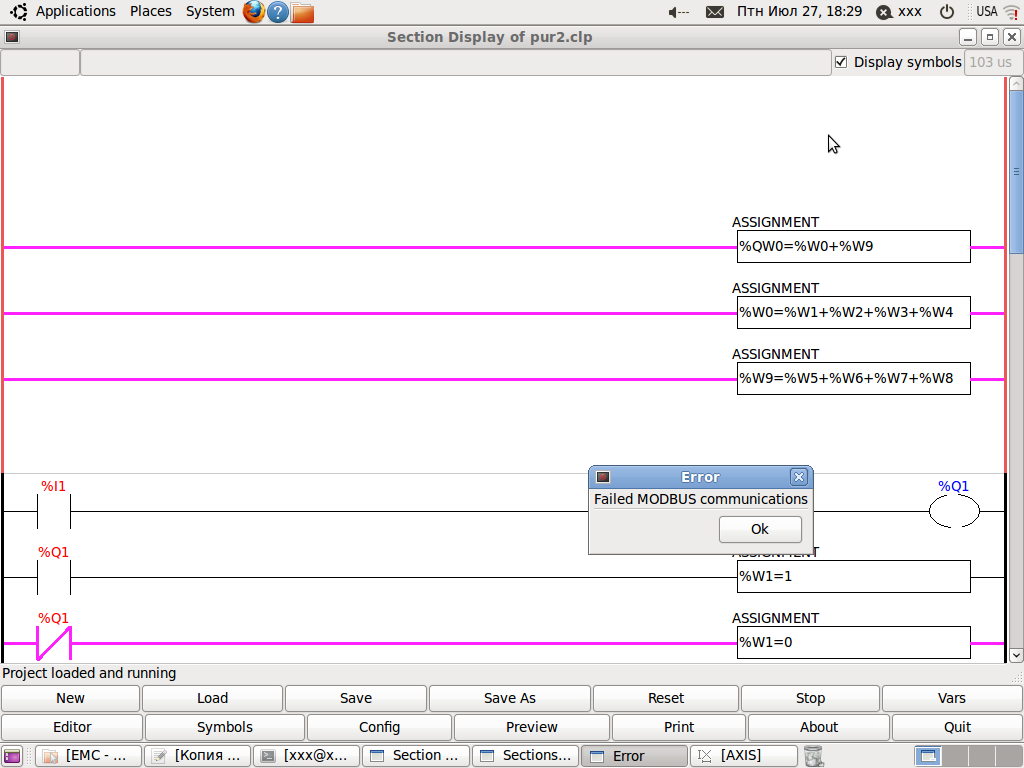

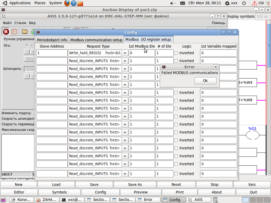

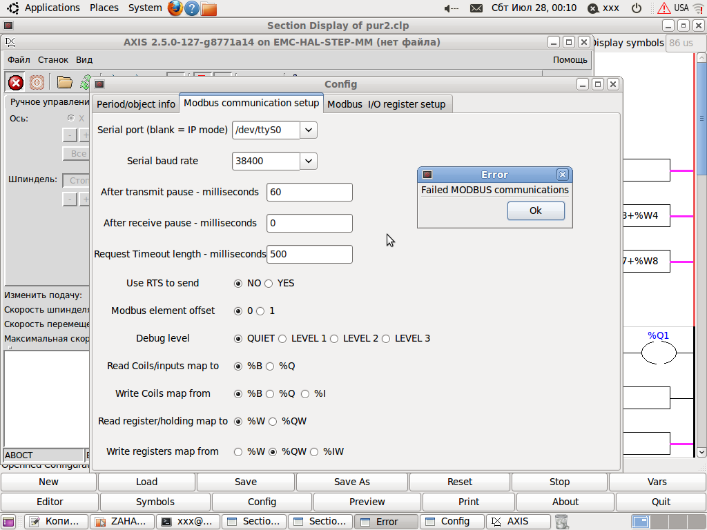

Сообщение ЗАВ »
вот!
Screenshot-4.png (1167 просмотров) <a class='original' href='./download/file.php?id=6922&sid=05a5d9234a18e6af131811af84a4beb7&mode=view' target=_blank>Загрузить оригинал (139.17 КБ)</a>
Screenshot-5.png (1167 просмотров) <a class='original' href='./download/file.php?id=6923&sid=05a5d9234a18e6af131811af84a4beb7&mode=view' target=_blank>Загрузить оригинал (129.27 КБ)</a>
Screenshot-6.png (1167 просмотров) <a class='original' href='./download/file.php?id=6924&sid=05a5d9234a18e6af131811af84a4beb7&mode=view' target=_blank>Загрузить оригинал (163.06 КБ)</a>
Сообщения: 8167
Репутация: 1589
Сообщение nkp »
все с настройками нормально
что может не работать:
1 в оба порта пробовал подключать?
но самое большое подозрение что не подменены файлы протокола modbus
будем их искать и проверять.............
