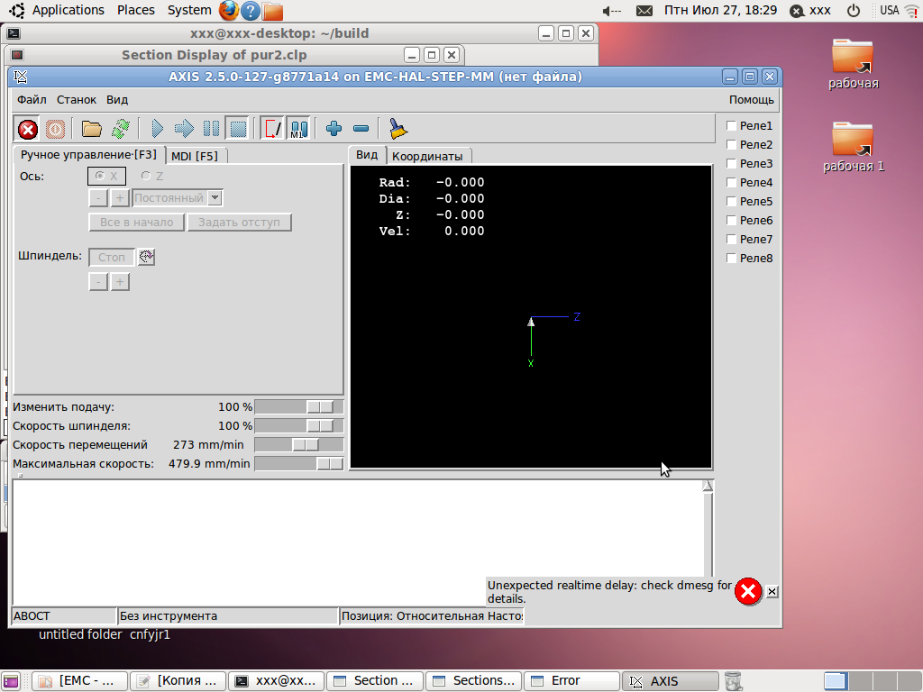

nkp писал(а):вот это окошко появилось?
это окошко - classicladder (CL)
оно должно появиться при запуске
и у тебя он работает:
вот здесь у тебя строчки об этом:
INFO CLASSICLADDER---I/O modbus master closed!
INFO CLASSICLADDER---I/O modbus master Data bits 8 Stop bits 1 Parity 0
INFO CLASSICLADDER---I/O modbus master (Serial) init ok !
почему его не видно - загадка :wik:

скрин после запуска прилагаю , извини , а что такое -ладер? на скрине кнопочеи конфин я не вижу :thinking:
Screenshot-3.png (1218 просмотров) <a class='original' href='./download/file.php?id=6918&mode=view' target=_blank>Загрузить оригинал (217.49 КБ)</a>
Сообщения: 8167
Репутация: 1589
Re: Агрегатный станок
Сообщение nkp »
Вот окошко
Выделение(030).png (1217 просмотров) <a class='original' href='./download/file.php?id=6919&mode=view' target=_blank>Загрузить оригинал (47.07 КБ)</a>
а кнопка стрелочкой показана
это ладдер

Сообщения: 8167
Репутация: 1589
Сообщение nkp »
все с настройками нормально
что может не работать:
1 в оба порта пробовал подключать?
но самое большое подозрение что не подменены файлы протокола modbus
будем их искать и проверять.............

nkp писал(а):в оба порта пробовал подключать?
переключить сом порт в другой?
Сообщения: 8167
Репутация: 1589
Сообщение nkp »
да, только на выкл компе
ЗАВ
Сообщения: 665
Зарегистрирован: 22 июн 2012, 07:43
Откуда: Орск Оренбургская область
Сообщение ЗАВ »
переключал сом все ЗАРАБОТАЛООООО!!! ставлю галки у реле оно вкл/выкл. шд не работают, что дальше?

два дня не спал - все думал -почему не работает :hehehe:
теперь возьми свою папку с конфигурацией (она скорей всего лежит
xxx/linuxcnc/configs/мой_станок ) и скопируй в папку xxx/build/configs (именно скопируй)
Теперь можешь попробовать запустить ее с терминала.То есть:
пишешь в конс как обычно
- но потом выбираешь "мой_станок"
поставь галку создать ссылку на рабочий стол и будет тебе счастье :)
