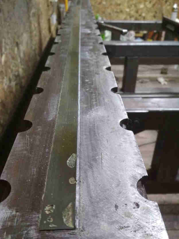

Когда смола полимеризовалась, легкими постукиваниями молотка через деревянный брусок снимаем линейку и смотрим результат:
1.jpg (2558 просмотров) <a class='original' href='./download/file.php?id=137753&mode=view' target=_blank>Загрузить оригинал (29.77 КБ)</a>
Как я и говорил, будут запертые пустоты. Колбаска нужна!
Ну ничего, я это смогу зашпаклевать.

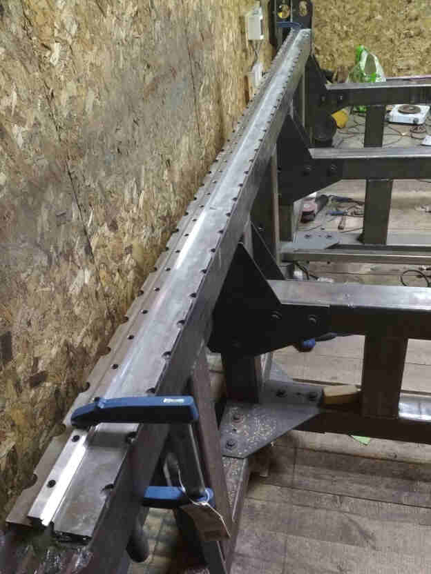

Устанавливаем рельсу в правильном месте, фиксируем
3.jpg (2558 просмотров) <a class='original' href='./download/file.php?id=137755&mode=view' target=_blank>Загрузить оригинал (40.64 КБ)</a>

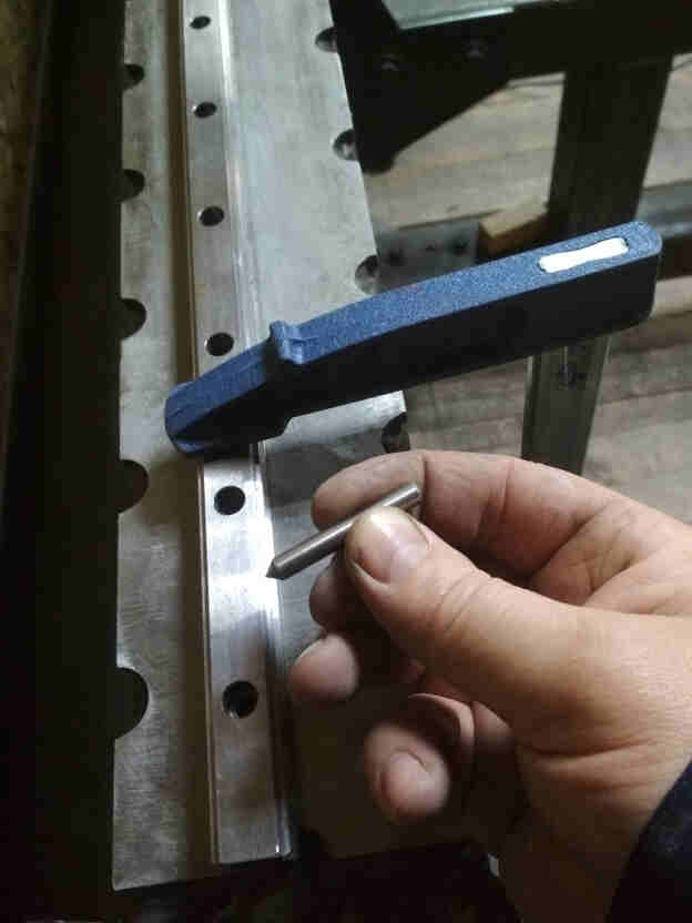

Керним через монтажные отверстия керном.Я его сделал из фрезы с хвостовиком 6мм.
4.jpg (2558 просмотров) <a class='original' href='./download/file.php?id=137756&mode=view' target=_blank>Загрузить оригинал (26.56 КБ)</a>

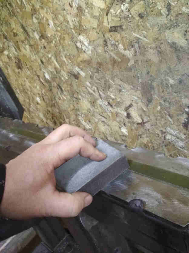

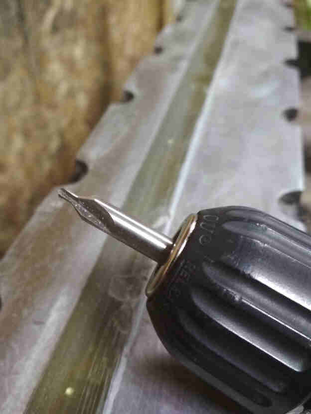

По кернению удобно рассверлить полимер центрующим сверлом малого диаметра, резьба не будет задета
5.jpg (2558 просмотров) <a class='original' href='./download/file.php?id=137757&mode=view' target=_blank>Загрузить оригинал (24.75 КБ)</a>

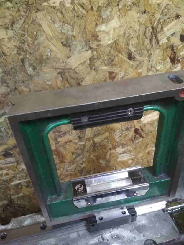

Ставим на нее линейку, не забывая про 2l/9.

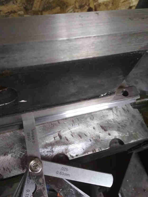

Короче, я поставил линейку на щупы 0.4мм, промерил зазор.
Линейку, кстати, поставил обратной стороной.
Почти по всей длине щуп 0.4мм либо не лезет, либо лезет с большим трудом.
Щуп 0.38мм проходит почти свободно, но в некоторых местах с затруднениями.
И только с одного края получился завал:
6.jpg (2555 просмотров) <a class='original' href='./download/file.php?id=137758&mode=view' target=_blank>Загрузить оригинал (27.55 КБ)</a>
т.е. на целых 80мкм! Почему - не знаю.
Линейку перевернул - результат почти такой же, разве что завал видится ближе к краю, но тоже щуп 0.48 проходит
Уровень подтверждает наличие завала
9.jpg (2555 просмотров) <a class='original' href='./download/file.php?id=137761&mode=view' target=_blank>Загрузить оригинал (37.19 КБ)</a>

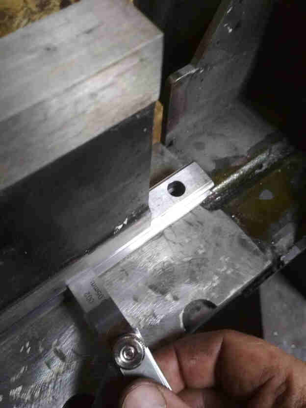

Далее убрал опорные щупы, линейку уложил прямо на рельсу, поочередно засунул щупы 40мкм и 50мкм с последующим их выдергиванием.
8.jpg (2555 просмотров) <a class='original' href='./download/file.php?id=137760&mode=view' target=_blank>Загрузить оригинал (26 КБ)</a>
40мкм выдергивается, 50мкм зажимается плотно. Т.е. фактически там зазор не более 50.
поэтому есть 2 вопроса: откуда завал и почему с опорными щупами результат отличается?
По второму вопросу видимо ответ - прогиб линейки. Или нет?

дак верхняя плоскость рельса не нормирована по прямолийности вроде как.
Ровные в рельсе должны быть канавки для шариков, нижняя плоскость и одна боковая установочная.
Argon-11
Сообщения: 1955
Репутация: 461
Re: Портальный фрезер по МДФ/пластику/мягким металлам, 2500x
Сообщение Argon-11 »
Нифига себе новость!
Значит, в моей консерватории бардак )
Тем не менее, раз уровень, установленный на карэтку, показывает завал, значит, верхняя плоскость не причем.
А которая из боковых сторон опорная? С нижней стороны есть ложбинка (для масла?) ближе к краю... Этот край или обратный?

Argon-11 писал(а):А которая из боковых сторон опорная
шлифованная сторона, на которую указывают стрелочки на верхней плоскости рельсы.
2018-04-22_084729.png (2545 просмотров) <a class='original' href='./download/file.php?id=137763&mode=view' target=_blank>Загрузить оригинал (864.52 КБ)</a>
Верхняя плоскость и не шлифованная, а однако просто фрезерована, судя по рискам.
Но это в теории, а по факту часто все ровное вполне. Вон Максим сажал рельсу в фрезерованный паз внатяг,
И ничего, нормально получилось. Если бы вторая боковина рельсы плавала бы в размерах +\- 0,1 мм ничего бы не вышло.

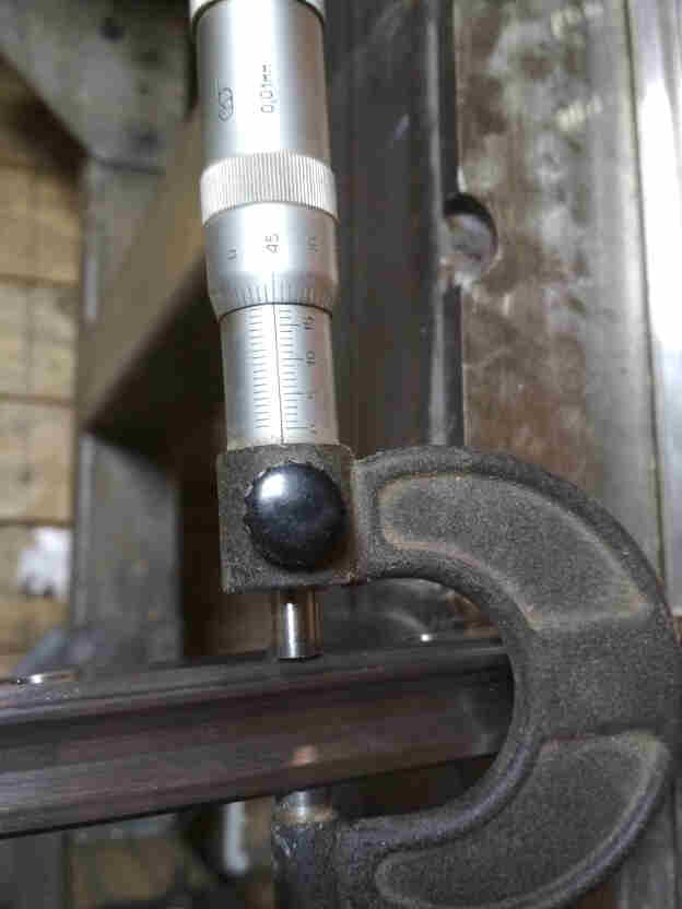

Argon-11
Сообщения: 1955
Репутация: 461

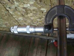

проще микрометром:
В основном высота колеблется вокруг 17.95мм ±20мкм
IMG_20180422_121011.jpg (2509 просмотров) <a class='original' href='./download/file.php?id=137766&mode=view' target=_blank>Загрузить оригинал (25.79 КБ)</a>
Но ближе к этому завальному краю есть и такое:
IMG_20180422_121301.jpg (2509 просмотров) <a class='original' href='./download/file.php?id=137767&mode=view' target=_blank>Загрузить оригинал (24.99 КБ)</a>
Т.е. снижение на 4 сотки от этих 17.95.
Подумываю, что делать. Видится 3 варианта:
Подливать полимер, выровняв высоту с помощью подложенного щупа. Абыдно за почти идеально ровную полимерную подложку. А вдруг я потом hiwin поставлю, счищать полимер чтоли?
Подкладывать обрезки щупов или фольгу.
Забить на проблему, т.к. во-первых завал вне рабочей зоны, во-вторых когда одна каретка попадет в эту зону, вторая будет еще в ровной зоне и деформация, передаваемая на портал, будет в какой-то степени меньше.
Udjin
Сообщения: 2072
Репутация: 1248
Сообщение Udjin »
Фольгу подложи.
