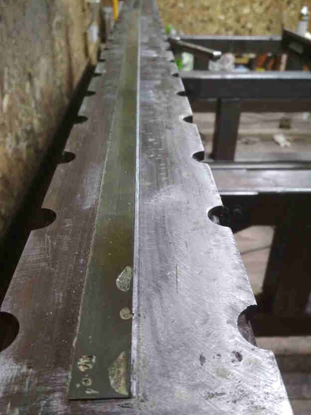

Когда смола полимеризовалась, легкими постукиваниями молотка через деревянный брусок снимаем линейку и смотрим результат:
1.jpg (2935 просмотров) <a class='original' href='./download/file.php?id=137753&mode=view' target=_blank>Загрузить оригинал (29.77 КБ)</a>
Как я и говорил, будут запертые пустоты. Колбаска нужна!
Ну ничего, я это смогу зашпаклевать.
Снимаем бугорки шлиф.бруском с краев полимерной полосы
2.jpg (2935 просмотров) <a class='original' href='./download/file.php?id=137754&mode=view' target=_blank>Загрузить оригинал (34.21 КБ)</a>

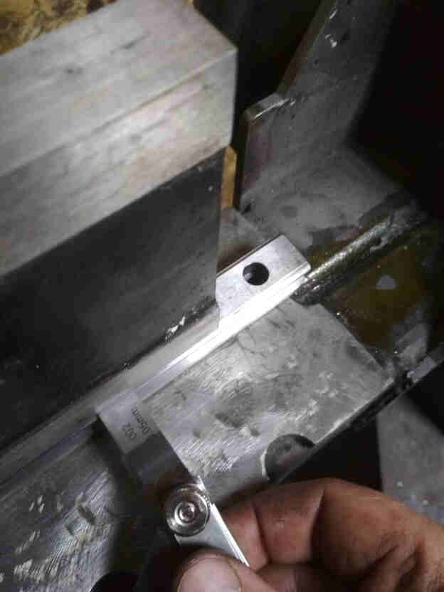

Керним через монтажные отверстия керном.Я его сделал из фрезы с хвостовиком 6мм.
4.jpg (2935 просмотров) <a class='original' href='./download/file.php?id=137756&mode=view' target=_blank>Загрузить оригинал (26.56 КБ)</a>

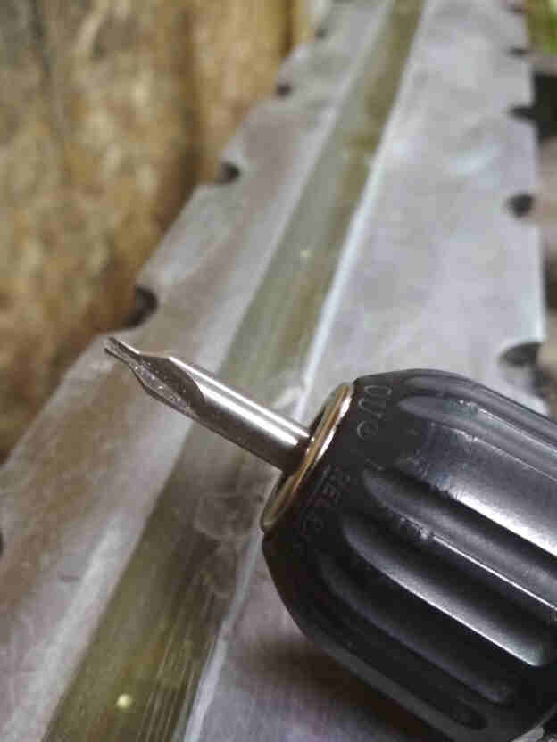

По кернению удобно рассверлить полимер центрующим сверлом малого диаметра, резьба не будет задета
5.jpg (2935 просмотров) <a class='original' href='./download/file.php?id=137757&mode=view' target=_blank>Загрузить оригинал (24.75 КБ)</a>

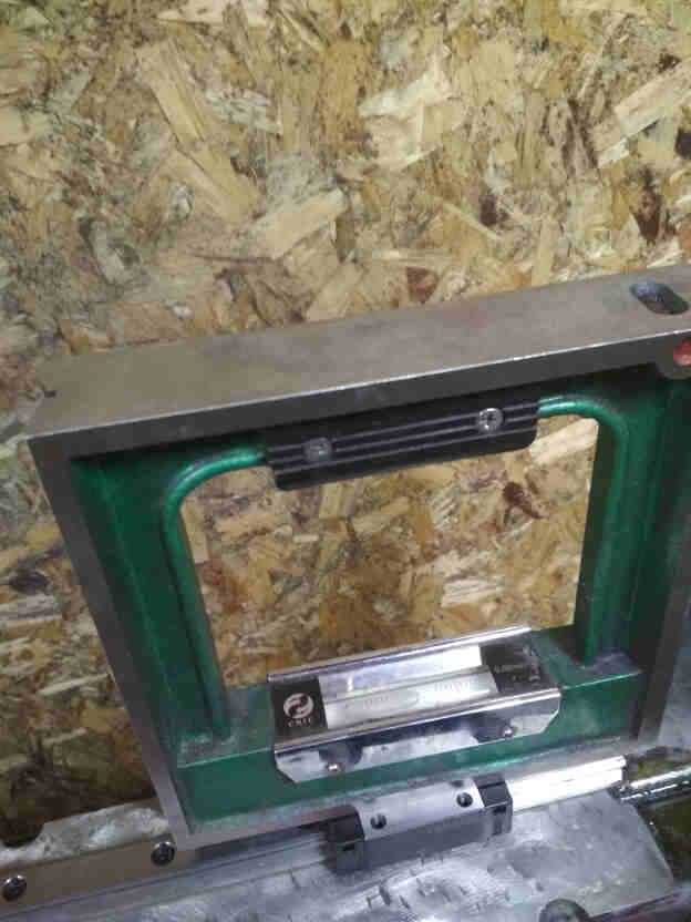

Уровень подтверждает наличие завала
9.jpg (2932 просмотра) <a class='original' href='./download/file.php?id=137761&mode=view' target=_blank>Загрузить оригинал (37.19 КБ)</a>

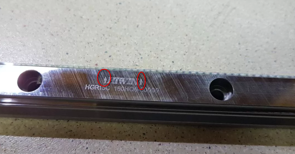

Argon-11 писал(а):А которая из боковых сторон опорная
шлифованная сторона, на которую указывают стрелочки на верхней плоскости рельсы.
2018-04-22_084729.png (2922 просмотра) <a class='original' href='./download/file.php?id=137763&mode=view' target=_blank>Загрузить оригинал (864.52 КБ)</a>
Верхняя плоскость и не шлифованная, а однако просто фрезерована, судя по рискам.
Но это в теории, а по факту часто все ровное вполне. Вон Максим сажал рельсу в фрезерованный паз внатяг,
И ничего, нормально получилось. Если бы вторая боковина рельсы плавала бы в размерах +\- 0,1 мм ничего бы не вышло.

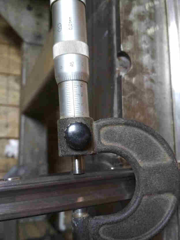

Argon-11
Сообщения: 1955
Репутация: 461
Re: Портальный фрезер по МДФ/пластику/мягким металлам, 2500x
Сообщение Argon-11 »
проще микрометром:
В основном высота колеблется вокруг 17.95мм ±20мкм
IMG_20180422_121011.jpg (2886 просмотров) <a class='original' href='./download/file.php?id=137766&mode=view' target=_blank>Загрузить оригинал (25.79 КБ)</a>
Но ближе к этому завальному краю есть и такое:
IMG_20180422_121301.jpg (2886 просмотров) <a class='original' href='./download/file.php?id=137767&mode=view' target=_blank>Загрузить оригинал (24.99 КБ)</a>
Т.е. снижение на 4 сотки от этих 17.95.
Подумываю, что делать. Видится 3 варианта:
Подливать полимер, выровняв высоту с помощью подложенного щупа. Абыдно за почти идеально ровную полимерную подложку. А вдруг я потом hiwin поставлю, счищать полимер чтоли?
Подкладывать обрезки щупов или фольгу.
Забить на проблему, т.к. во-первых завал вне рабочей зоны, во-вторых когда одна каретка попадет в эту зону, вторая будет еще в ровной зоне и деформация, передаваемая на портал, будет в какой-то степени меньше.
Udjin
Сообщения: 2072
Репутация: 1248
Сообщение Udjin »
Фольгу подложи.

Базовая поверхность маркируется линией с обратной стороны рельса!!!!!
