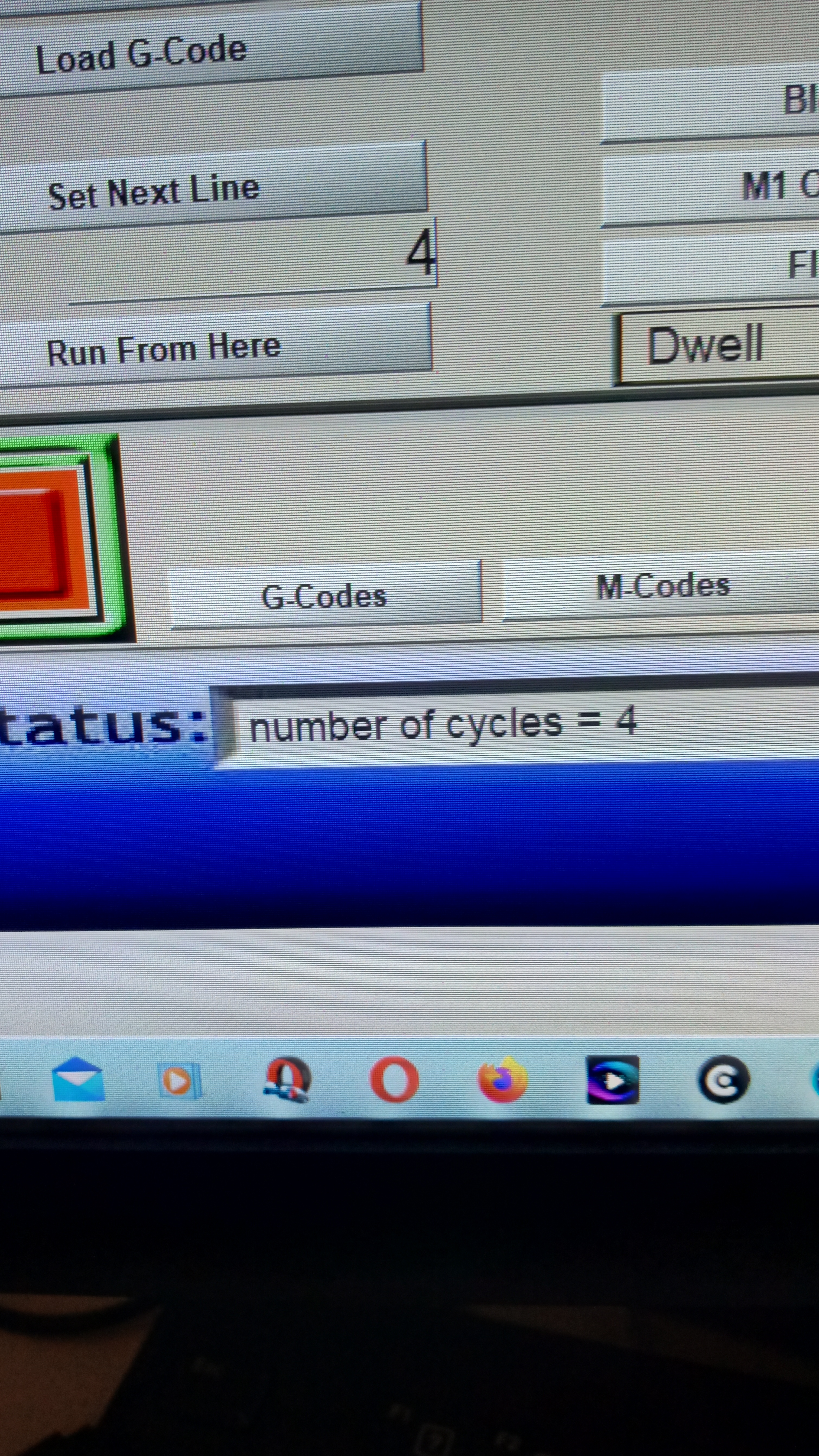

Проверил, всё работает и в строке состояния пишет номер цикла...то есть отдельная дрошка может и не нужна?
IMG_20201026_151821_1.jpg (2259 просмотров) <a class='original' href='./download/file.php?id=187906&mode=view' target=_blank>Загрузить оригинал (6.1 МБ)</a>
Просто распаковал твой файл по папкам.
Version R3.043.062 в демо режиме.
Re: настройка mach3
Может я не там макрос сохранял? Папка macros/mach3mill

Re: настройка mach3
Сообщение Kupfershcmidt »
Да, там. Может таки в версиях дело...что-то там бывало, какие с чем не работают...

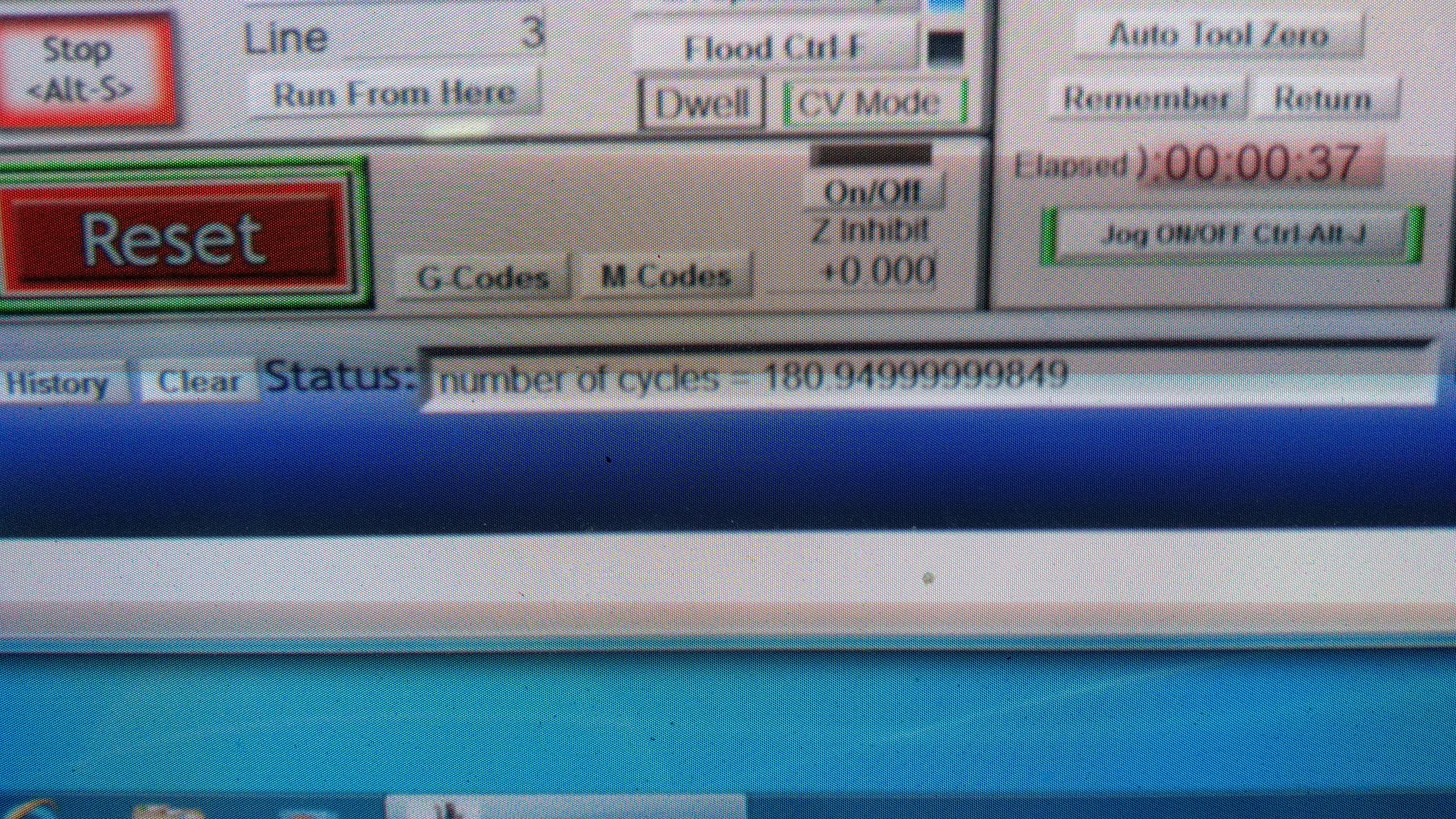

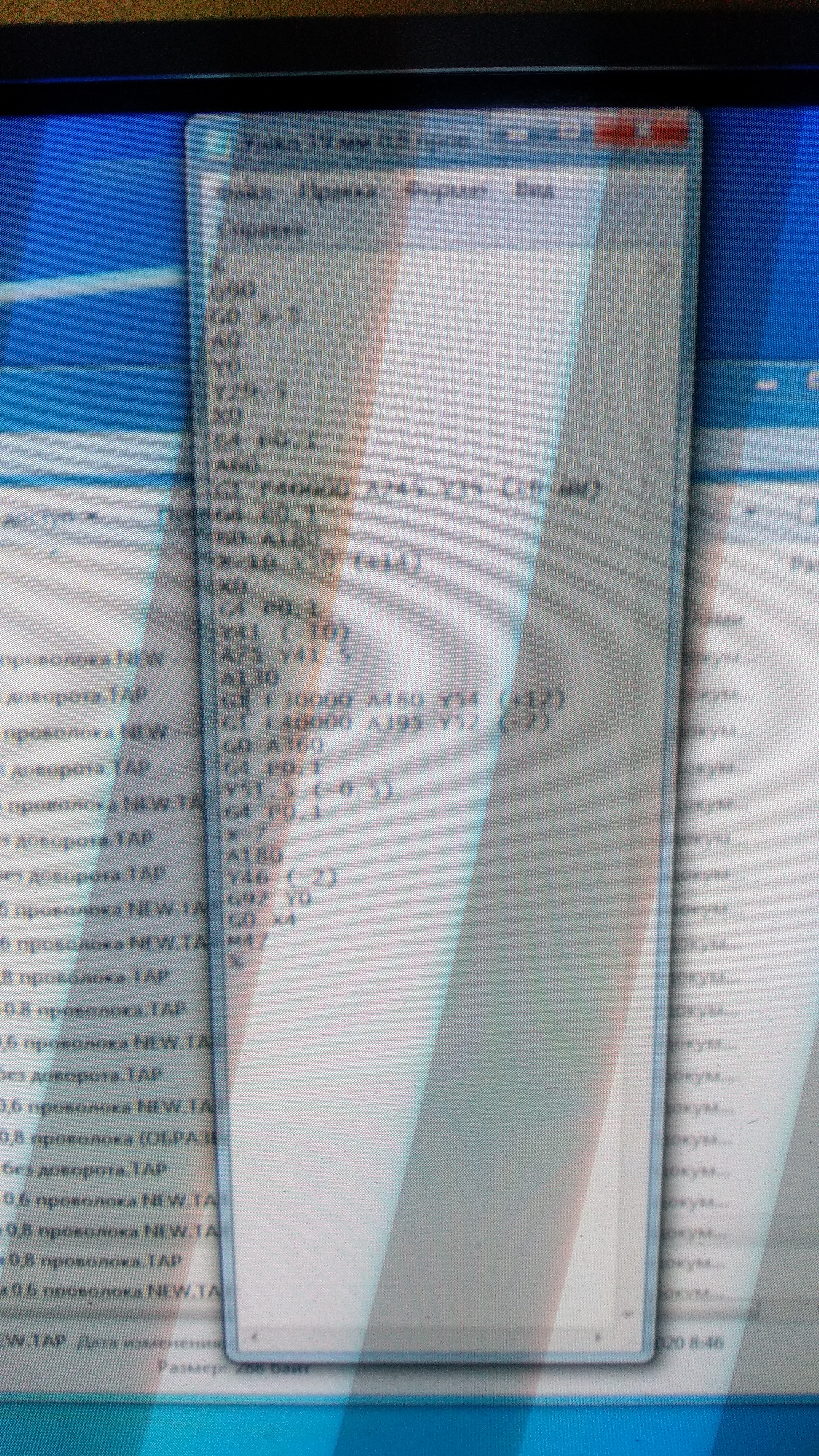

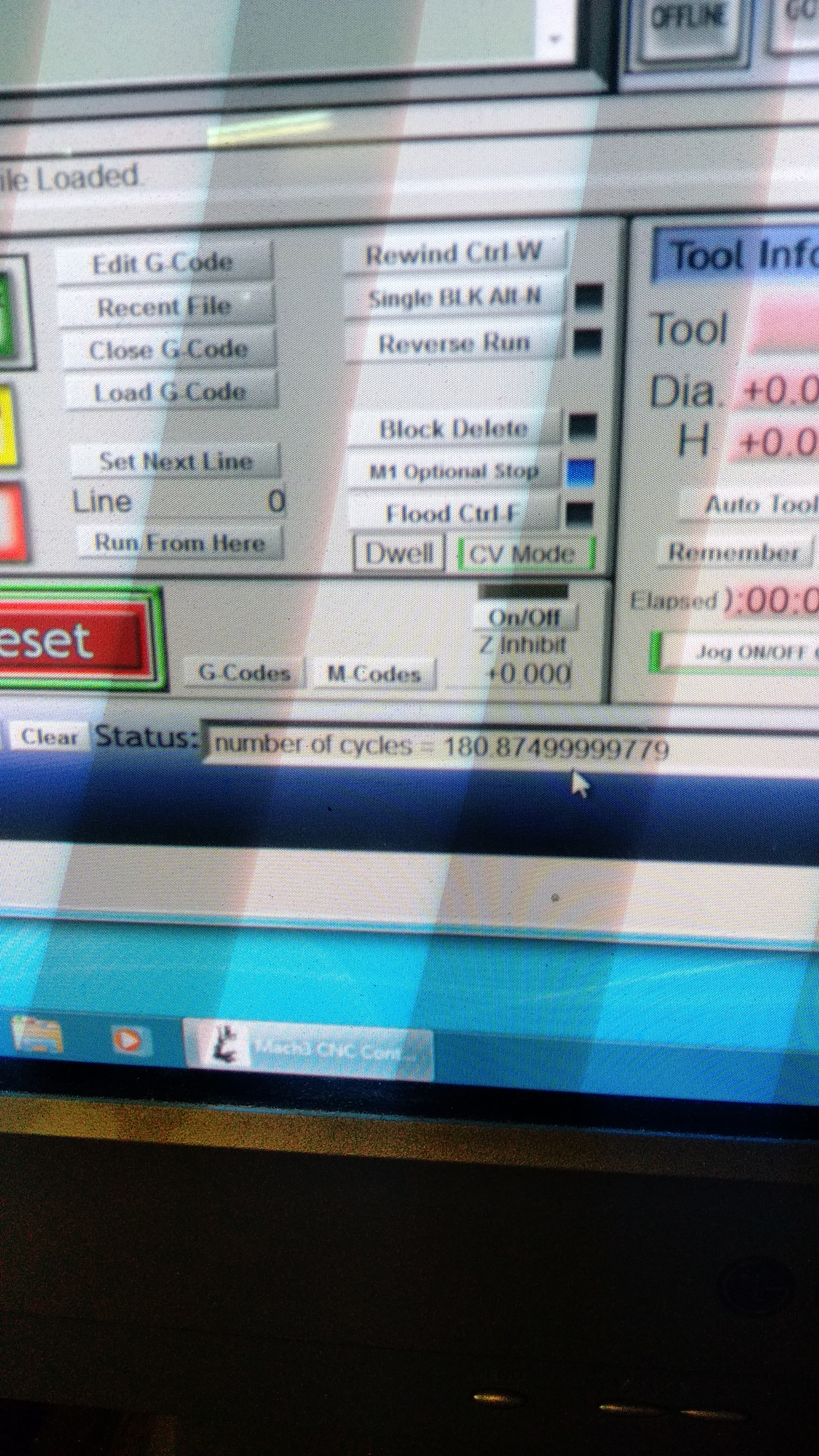

На рабочей машине заработал код, но пишет какую то не ту информацию. Может ли это быть из за того что в G code в скобках есть пояснительные записи?

Re: настройка mach3
Это может быть, он кажется из скобок символы в строку статуса пишет, но это я уже не помню.

Re: настройка mach3
Сообщение hmnijp »
sima8520 писал(а): На рабочей машине заработал код, но пишет какую то не ту информацию.
Проверь номер переменной, или вообще какую нибудь рандомную из пользовательского списка. Там зачастую первые уже заняты всякими плагинами, типо тулсеттера... может что такое стоит...
Комментарии по идее не должны мешать, на тесте всё работает так...
