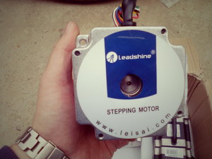

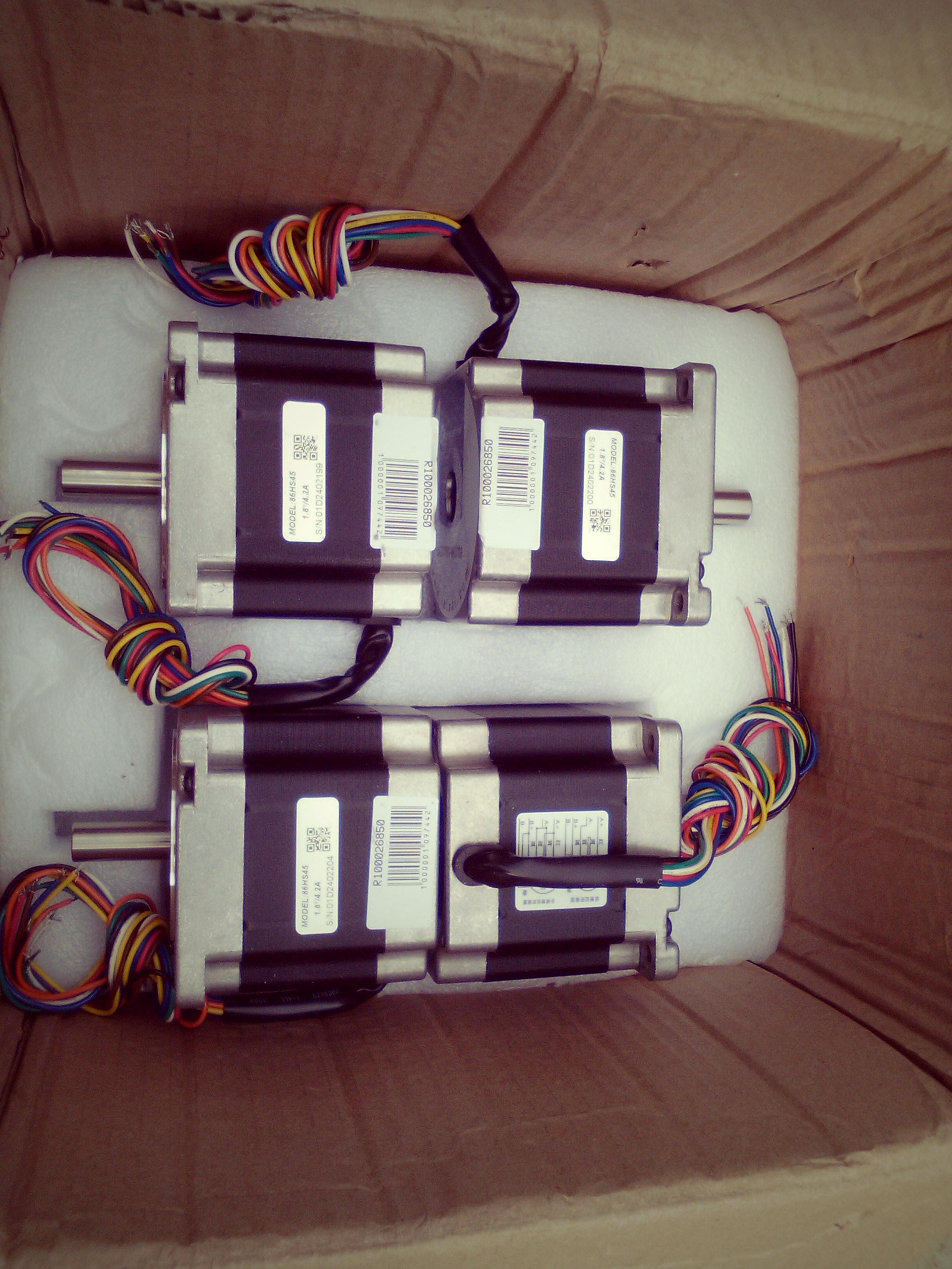

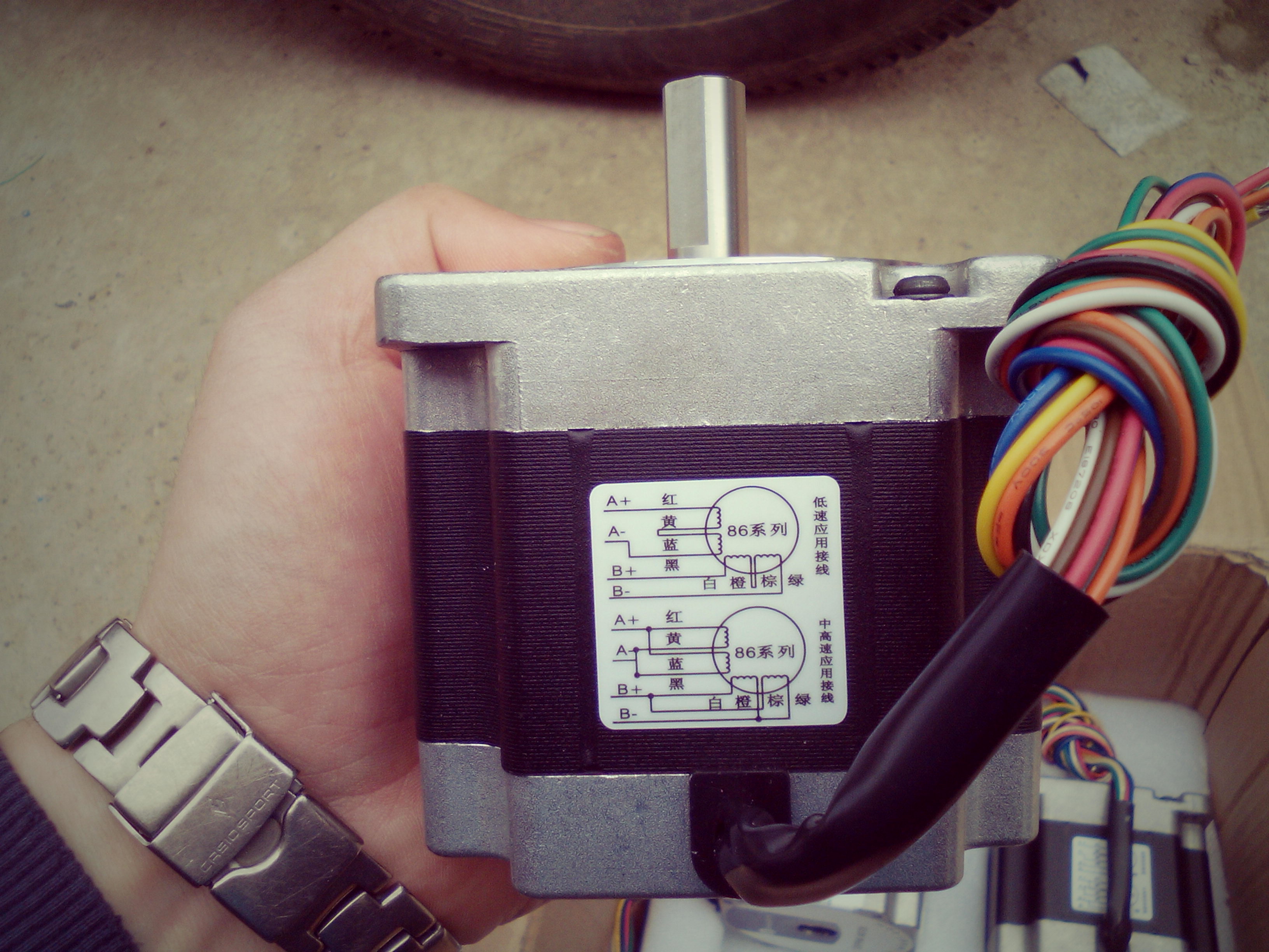

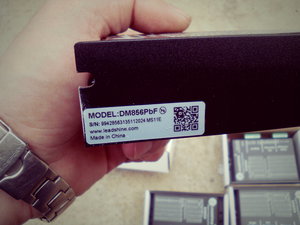

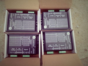

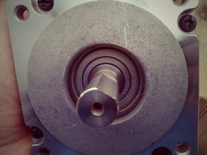

А тем временем доехали до меня движки от Славы Китайца.
Добрались быстро, 24.08 оплатил, сегодня забрал в ТК ДЛ. Бонусом Слава положил кабель для настройки драйверов шаговиков, за что ему отдельное спасибо!

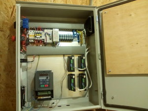

Питаться драйверы будут вот от таких блоков питания, на каждый драйвер свой блок:
https://ru.aliexpress.com/item/350W-60V ... 0.0.TujLWD

Кроме того, в раздумьях, нужно ли в эл. схему добавлять дампер? Прочитал несколько тем, где обсуждался этот вопрос, и к однозначному решению не пришел.
С одной стороны, DM856 драйвера имеют встроенную защиту от обратной ЭДС, плюс есть некий запас по напряжению (драйвера переваривают до 80 В, я же собираюсь питать их 55-60 В).
С другой, встречались упоминания, что драйвера сваливаются в ошибку при торможении портала, и пока не заменились конденсаторы в драйверах на более емкие, проблему решить не удавалось.
Прошу высказаться на этот счет, кто что думает. Сам я склоняюсь к тому, что все же лучше поставить, ибо цена вопроса не так уж высока, а возможные преимущества на лицо.

Дамперы ставят на самодельные контролёры шаговых двигателей. Что такое дампер можно почитать например здесь:Umnik писал(а):Кроме того, в раздумьях, нужно ли в эл. схему добавлять дампер? Прочитал несколько тем, где обсуждался этот вопрос, и к однозначному решению не пришел.
http://cnc-controller.ru/dumper.html
А вот нужен ли он вам, так сотни раз писалось:
http://mir-cnc.ru/topic/11016-зачем-в-к ... /?p=129757
http://mir-cnc.ru/topic/15168-бюджетный ... /?p=210357
Статистика по выходу из строя контролеров тоже есть. Лучше всего конечно Yako - на них нареканий вообще нет, далее следуют Leadshine с их красивыми разъемчиками у которых подгорают контакты. Так что на вашем Leadshine защита уже есть и заморачиваться на этот счет НЕ стоит. Главное чтоб этот Leadshine настоящий был а не подделка под него коих сейчас на рынке очень много развелось.

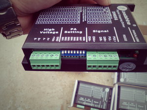

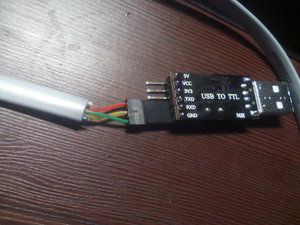

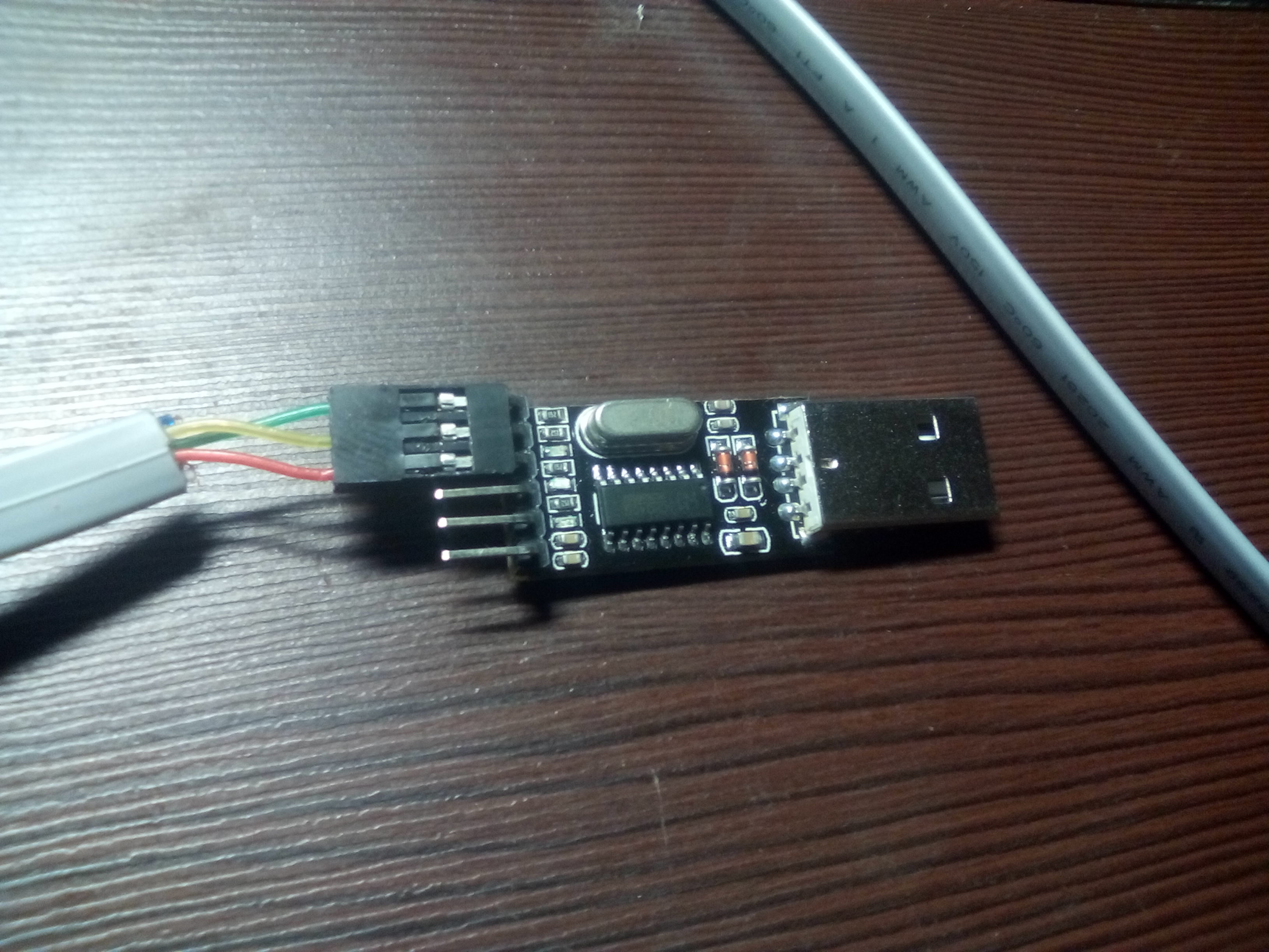

Сегодня пытался настроить драйвер через протюнер.
Что-то не выходит... Кто-нибудь пробовал подключать драйвер через переходник в USB ноутбука?
переходник определяется в компьютере, показывается в диспетчере устройств, но при выборе данного порта в протюнере прога пишет:
"communication port can not be found or has been open by other software"
в чем может быть проблема?
переходник паял по схеме с сайта лидшайна: http://www.leadshine.com/UploadFile/Dow ... cation.pdf

я долго развлекался. нужно точно знать распиновку переходника. эти распиновки делают как хотят у меня нифига не соотвецтвовало стандартной.

у меня вот такой:
Земля, прием и передача подключены согласно схемки в моем посту выше.
Но не работает, сцуко((
Ты через юсб подключал? или к ком-порту нормального ПК?
что по результатам настройки? Есть разница с автонастройкой?

я смог соединиться с драйверами только через реальный ком-порт. Пробовал разные юсб свистки-у меня не проканало. Сделал переходник на базе мах232 и нормально подключился через ком-порт

Поиграйся со скоростью порта.
Очень может быть что 9600 нужно, а не 115200
В моделизме такие (такого типа, USB-COM ) переходники часто и много используют. Программируем всевозможные контроллеры.
Если время терпит - подскажу где купить безглючные.

скорость 9600 по умолчанию стоит.Udjin писал(а):Поиграйся со скоростью порта.
Да мне не горит, пока с контроллером не определился, да и так еще многих комплектующих по электронике нет.
Может переходник виноват, а может на винде 10 работать прога не хочет.

У него уровни сигнала от 0V до 3.3V (TTL уровни), а надо от-6..25V до +6..25V, т.е. полноценный RS232, в переходнике должна MAX232 стоять.Umnik писал(а):у меня вот такой:
Скорее всего этот ваш переходник уже не жилец...

в общем, обошелся пока тем, что воспользовался автонастройкой драйвера.
В своем хозяйстве имею два ноутбука, соответственно, стационарного ПК с нормальным портом нет.
В будущем планируется приобретение ПК в мастерскую, возможно тогда попробую произвести тонкую настройку антирезонанса ШД, если автонастройкой не буду доволен.

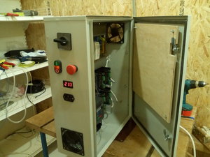

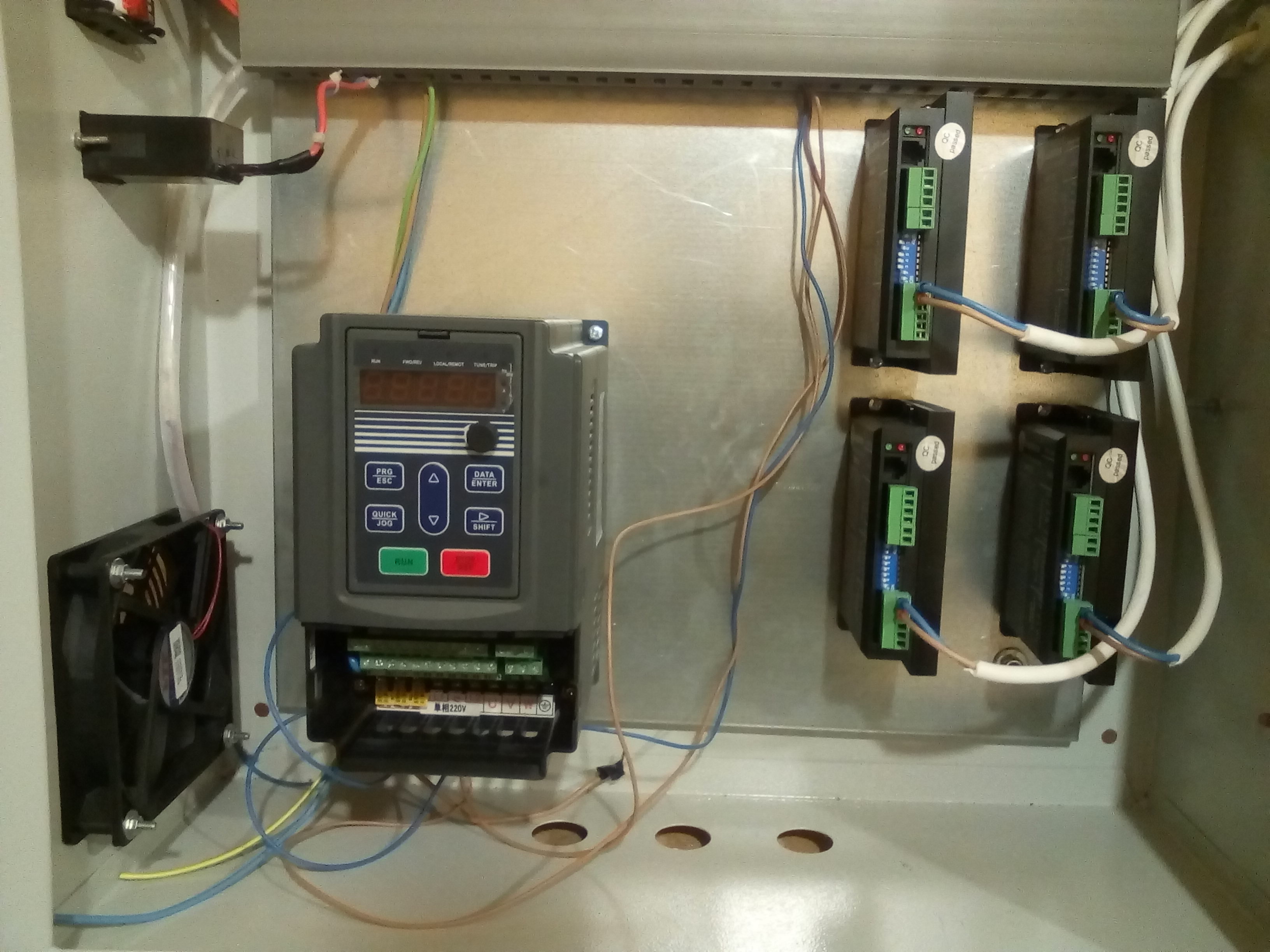

Тем временем потихоньку продолжаю сборку станка.
Заказал в даркстоне муфты, кабель-каналы, ЭМИ фильтр для частотника и экранированный кабель для шпинделя.
У Сергея (mycnc) заказал контроллер ET6, после долгих мук выбора остановился таки на нем.
Кроме того, на али прикупил недостающие части системы охлаждения шпинделя и пневматики.
В последнее время был занят сборкой электрической части.

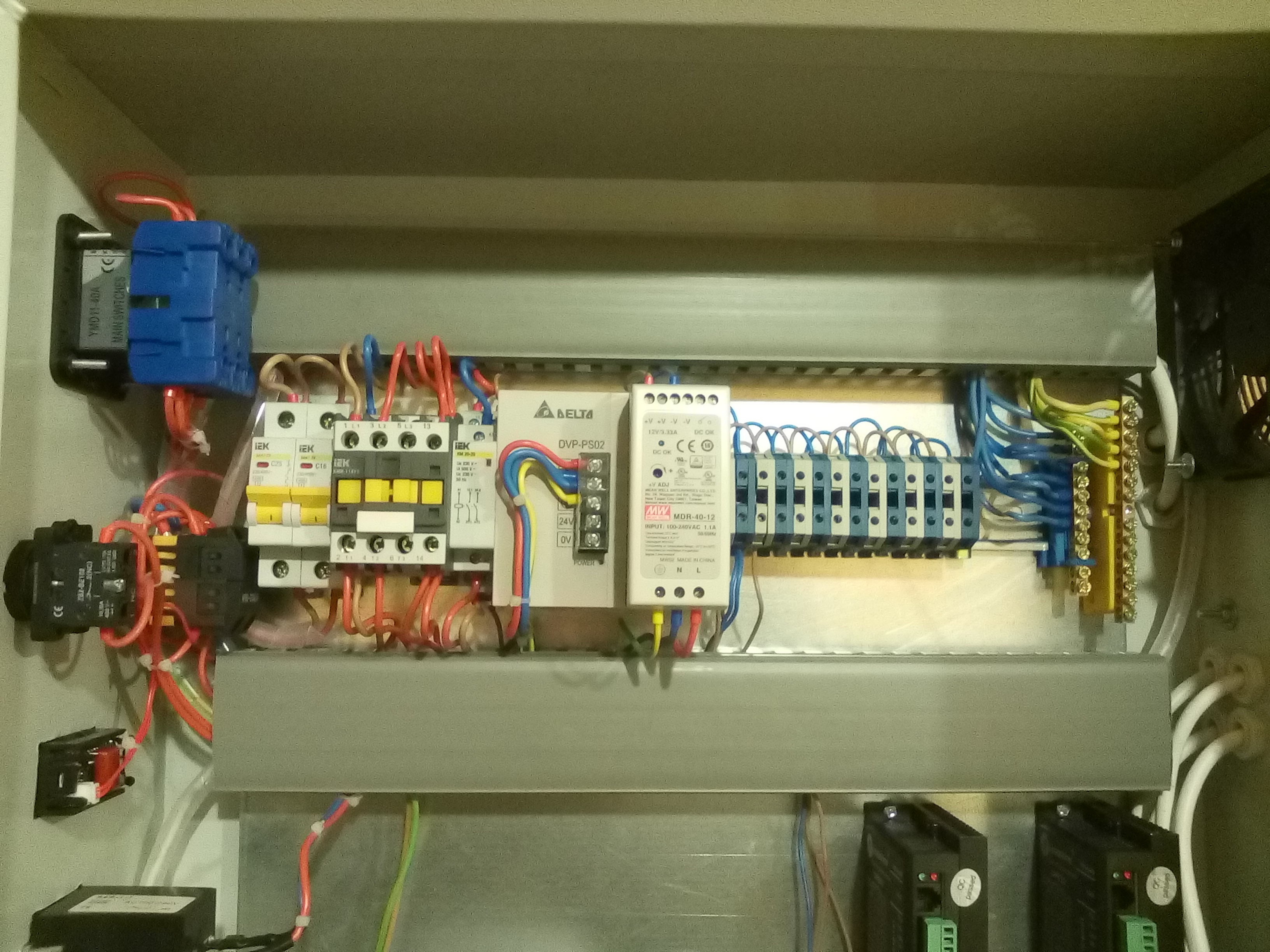

За ориентир брал электрошкаф Фрезерюги, так что пытливый глаз легко найдет схожие черты)) Логику работы выбрал следующую:
-поворачиваем рубильник, подаем питание на блок питания контроллера и компа, т.е. грузится "стойка" ЧПУ, а так же запитываем блок питания 12В, от которого питаются вентиляторы и концевики;
-после загрузки компа нажимаем кнопку кнопочного поста, подрубается пускатель и запитывает частотник и блок питания драйверов шаговиков.
Кроме того, добавил до кучи вольтметр и счетчик часов - поиграться))
Поставил один нормально разомкнутый контактор, через него реализовал функцию аварийной остановки. Контактор замыкается при загрузки оборудования "первой очереди", при нажатии красного грибка контактор размыкается и обесточивает блок питания шаговиков, а так же подает сигнал аварийной остановки в частотник. По замыслу, частотник в свою очередь сигнализирует в контроллер.

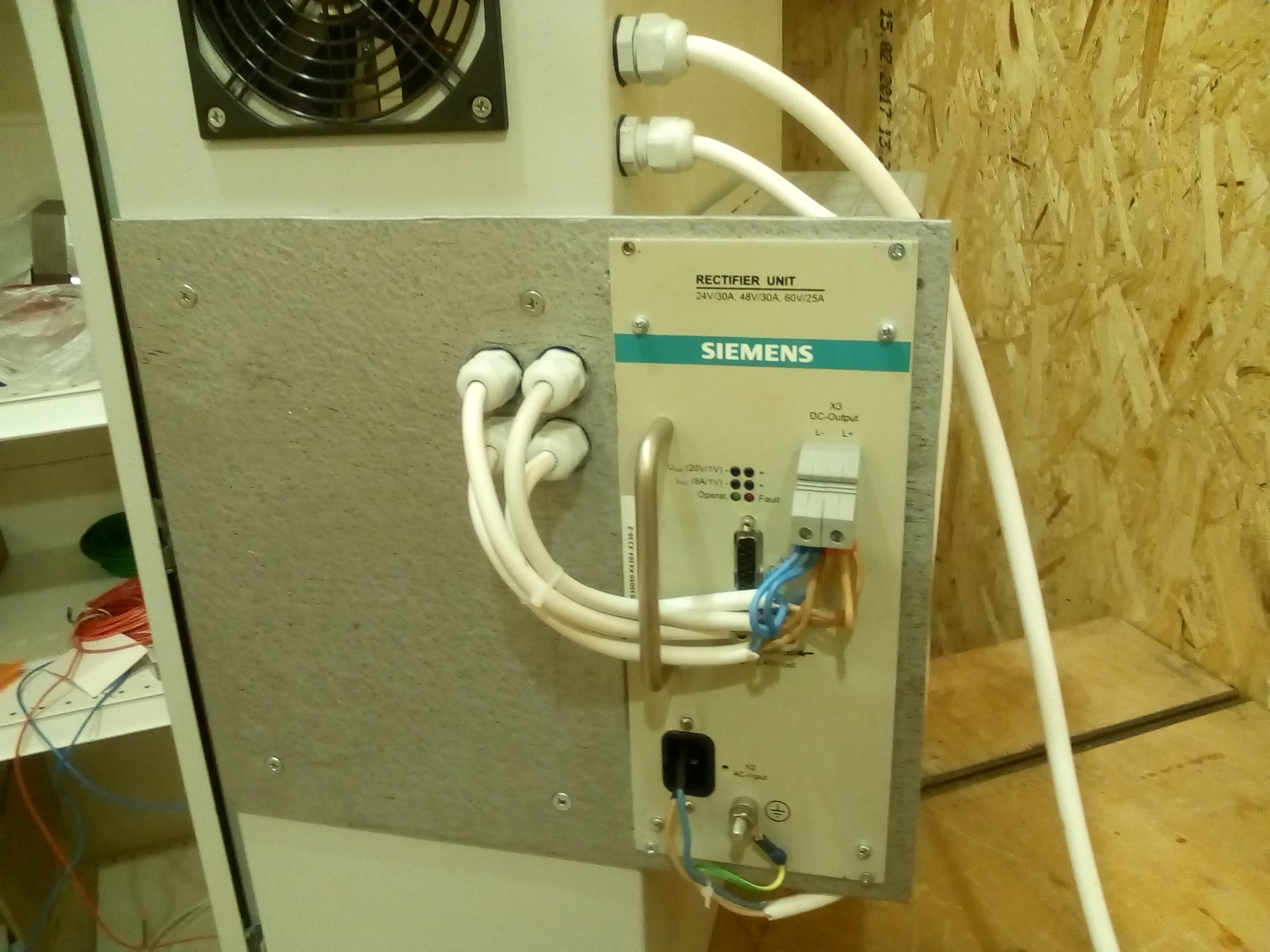

Блок питания для драйверов взял вот такой: Он довольно большой и в ящик не помещался, по крайней мере я так и не смог его там толково расположить. Так что я не придумал ничего лучше, чем прикрутить его сзади ящика.

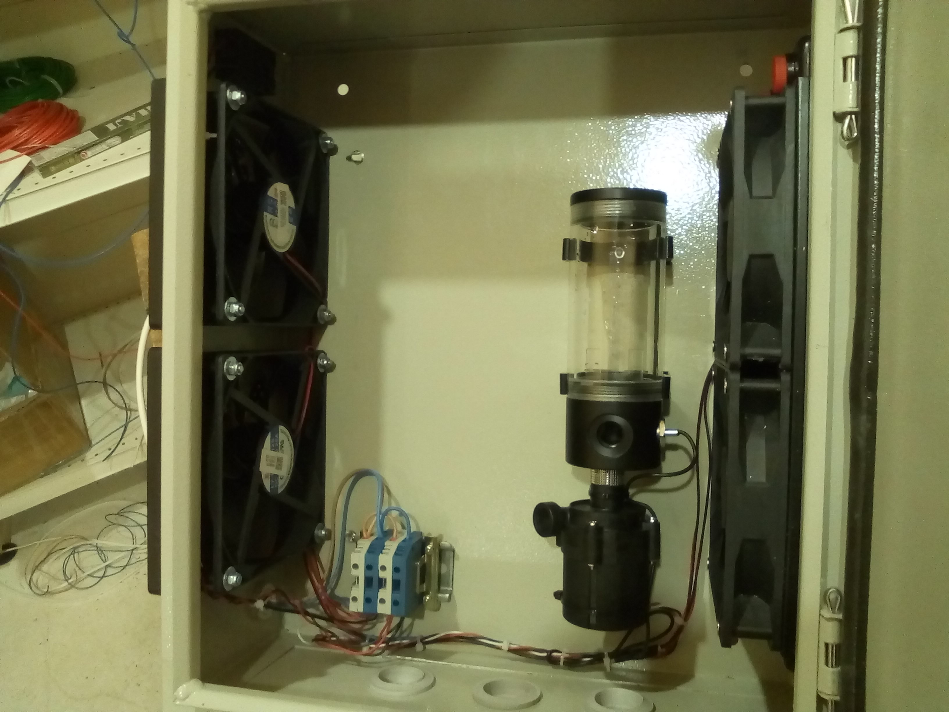

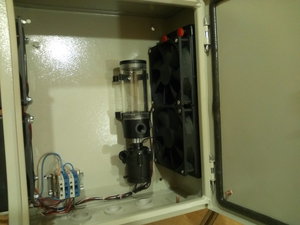

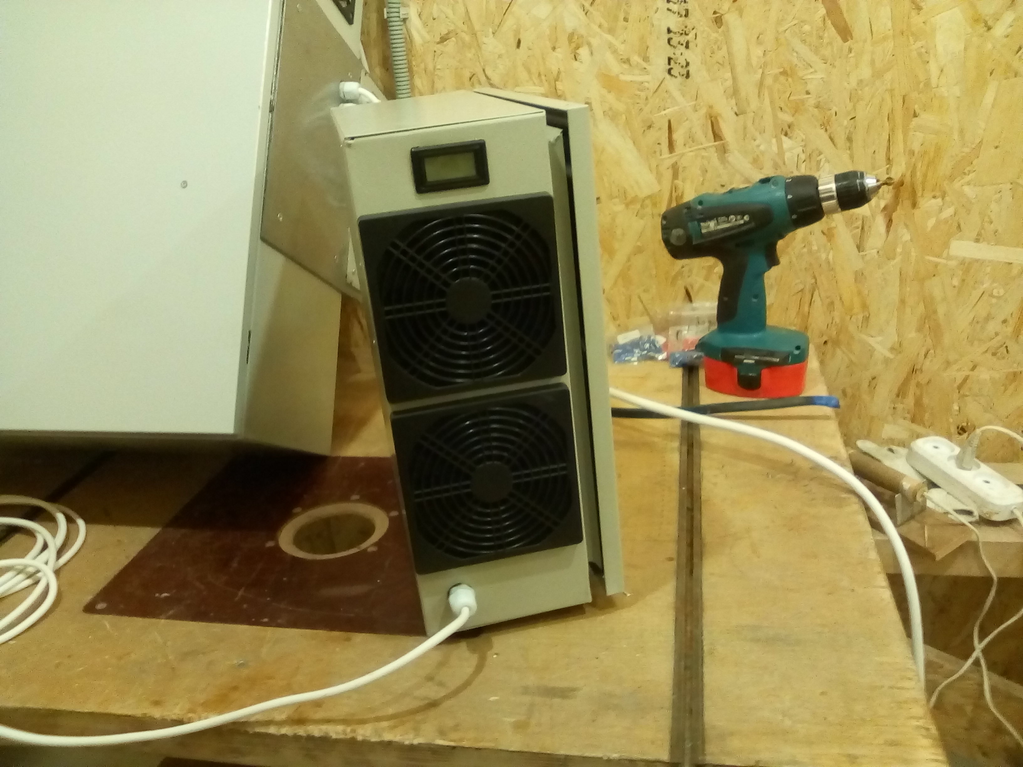

Так же, немного подсобрал ящик с оборудованием для охлаждения шпинделя: Кроме того, туда же встанет фильтр воздуха с регулятором давления. Пневмоклапанов никаких решил не ставить, ибо не вижу в них смысла.
Оборудование данного ящика планирую запитывать через релюшку частотника, т.е. помпа и вентиляторы будут маслать только при работающем шпинделе.
В общем, процесс постройки движется, хоть и медленнее, чем хотелось бы.
