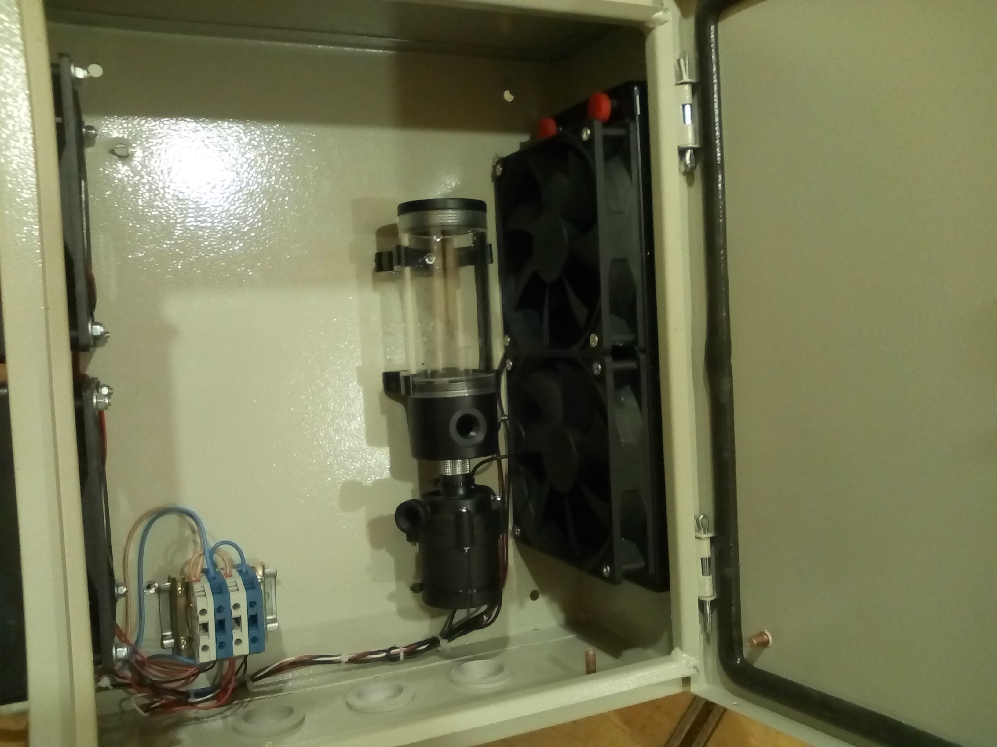

Тем временем потихоньку продолжаю сборку станка.
Заказал в даркстоне муфты, кабель-каналы, ЭМИ фильтр для частотника и экранированный кабель для шпинделя.
У Сергея (mycnc) заказал контроллер ET6, после долгих мук выбора остановился таки на нем.
Кроме того, на али прикупил недостающие части системы охлаждения шпинделя и пневматики.
В последнее время был занят сборкой электрической части.
За ориентир брал электрошкаф Фрезерюги, так что пытливый глаз легко найдет схожие черты))
IMG_20171210_163553[1].jpg (7582 просмотра) <a class='original' href='./download/file.php?id=126601&sid=df6b8925dbb434274e06a4eb12d4bf6e&mode=view' target=_blank>Загрузить оригинал (825.8 КБ)</a>
IMG_20171210_163607[1].jpg (7582 просмотра) <a class='original' href='./download/file.php?id=126602&sid=df6b8925dbb434274e06a4eb12d4bf6e&mode=view' target=_blank>Загрузить оригинал (1.17 МБ)</a>
IMG_20171210_163613[1].jpg (7582 просмотра) <a class='original' href='./download/file.php?id=126603&sid=df6b8925dbb434274e06a4eb12d4bf6e&mode=view' target=_blank>Загрузить оригинал (850.68 КБ)</a>
IMG_20171210_163926[1].jpg (7582 просмотра) <a class='original' href='./download/file.php?id=126604&sid=df6b8925dbb434274e06a4eb12d4bf6e&mode=view' target=_blank>Загрузить оригинал (946.03 КБ)</a>
Логику работы выбрал следующую:
-поворачиваем рубильник, подаем питание на блок питания контроллера и компа, т.е. грузится "стойка" ЧПУ, а так же запитываем блок питания 12В, от которого питаются вентиляторы и концевики;

Так же, немного подсобрал ящик с оборудованием для охлаждения шпинделя:
IMG_20171210_164419[1].jpg (7582 просмотра) <a class='original' href='./download/file.php?id=126606&sid=df6b8925dbb434274e06a4eb12d4bf6e&mode=view' target=_blank>Загрузить оригинал (729.38 КБ)</a>
IMG_20171210_164434[1].jpg (7582 просмотра) <a class='original' href='./download/file.php?id=126607&sid=df6b8925dbb434274e06a4eb12d4bf6e&mode=view' target=_blank>Загрузить оригинал (799.29 КБ)</a>
IMG_20171210_164518[1].jpg (7582 просмотра) <a class='original' href='./download/file.php?id=126608&sid=df6b8925dbb434274e06a4eb12d4bf6e&mode=view' target=_blank>Загрузить оригинал (846.64 КБ)</a>
Кроме того, туда же встанет фильтр воздуха с регулятором давления. Пневмоклапанов никаких решил не ставить, ибо не вижу в них смысла.
Оборудование данного ящика планирую запитывать через релюшку частотника, т.е. помпа и вентиляторы будут маслать только при работающем шпинделе.
