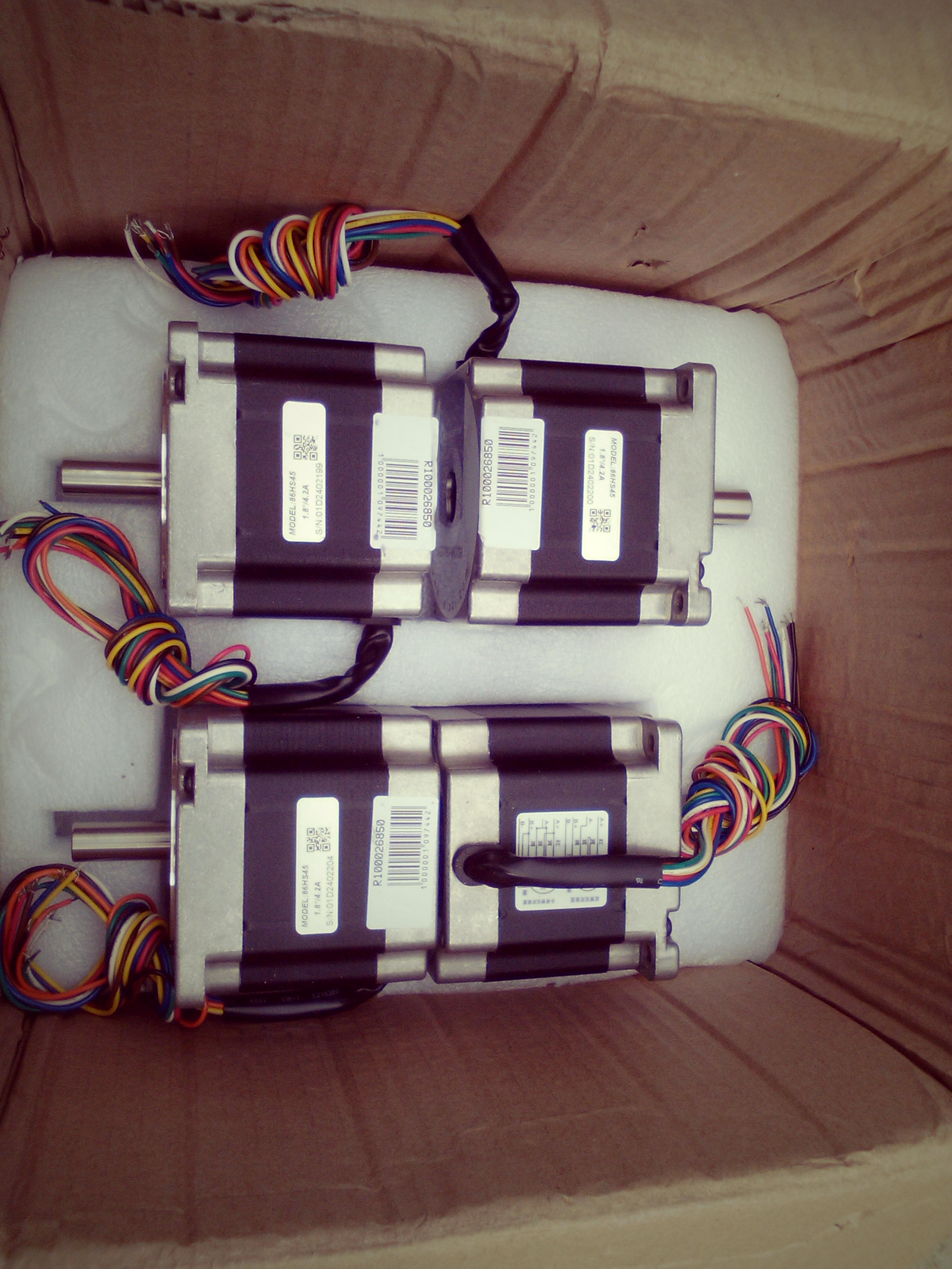

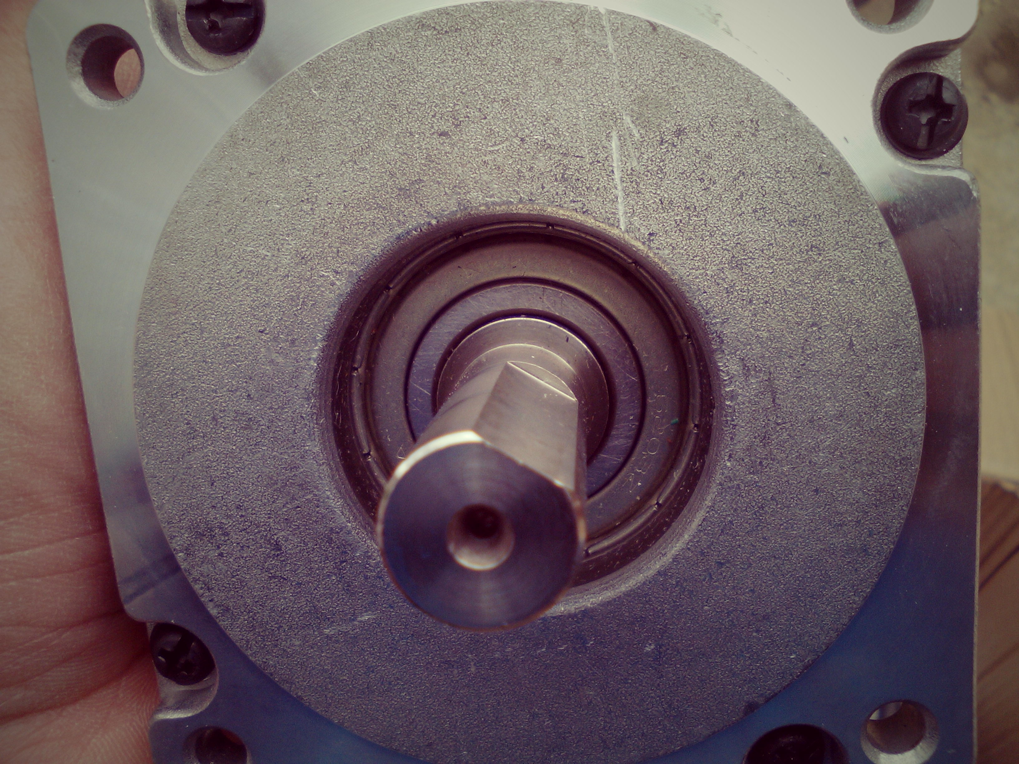

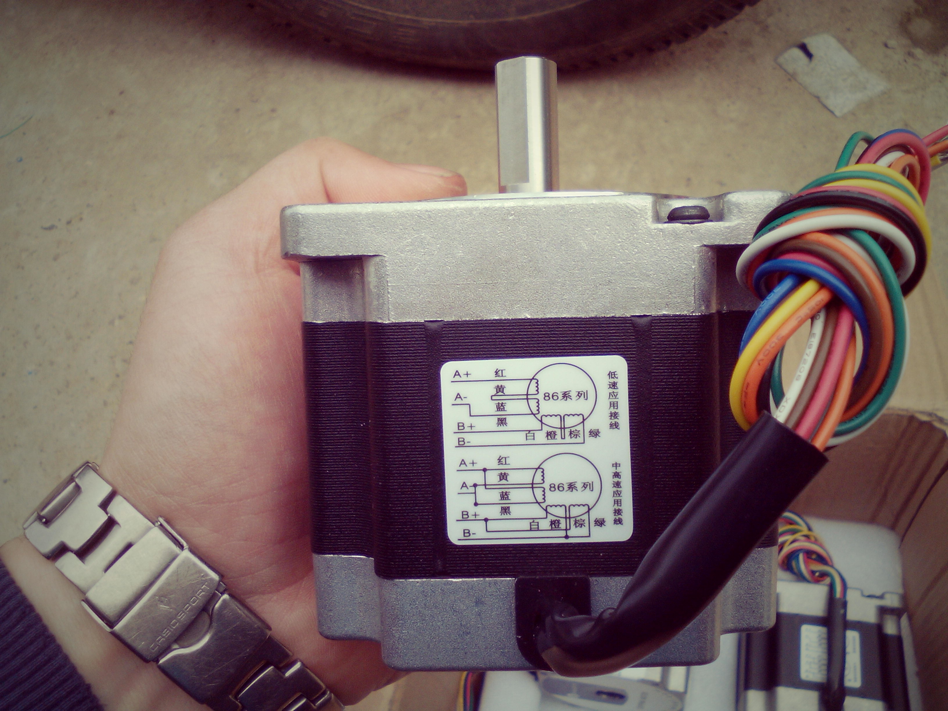

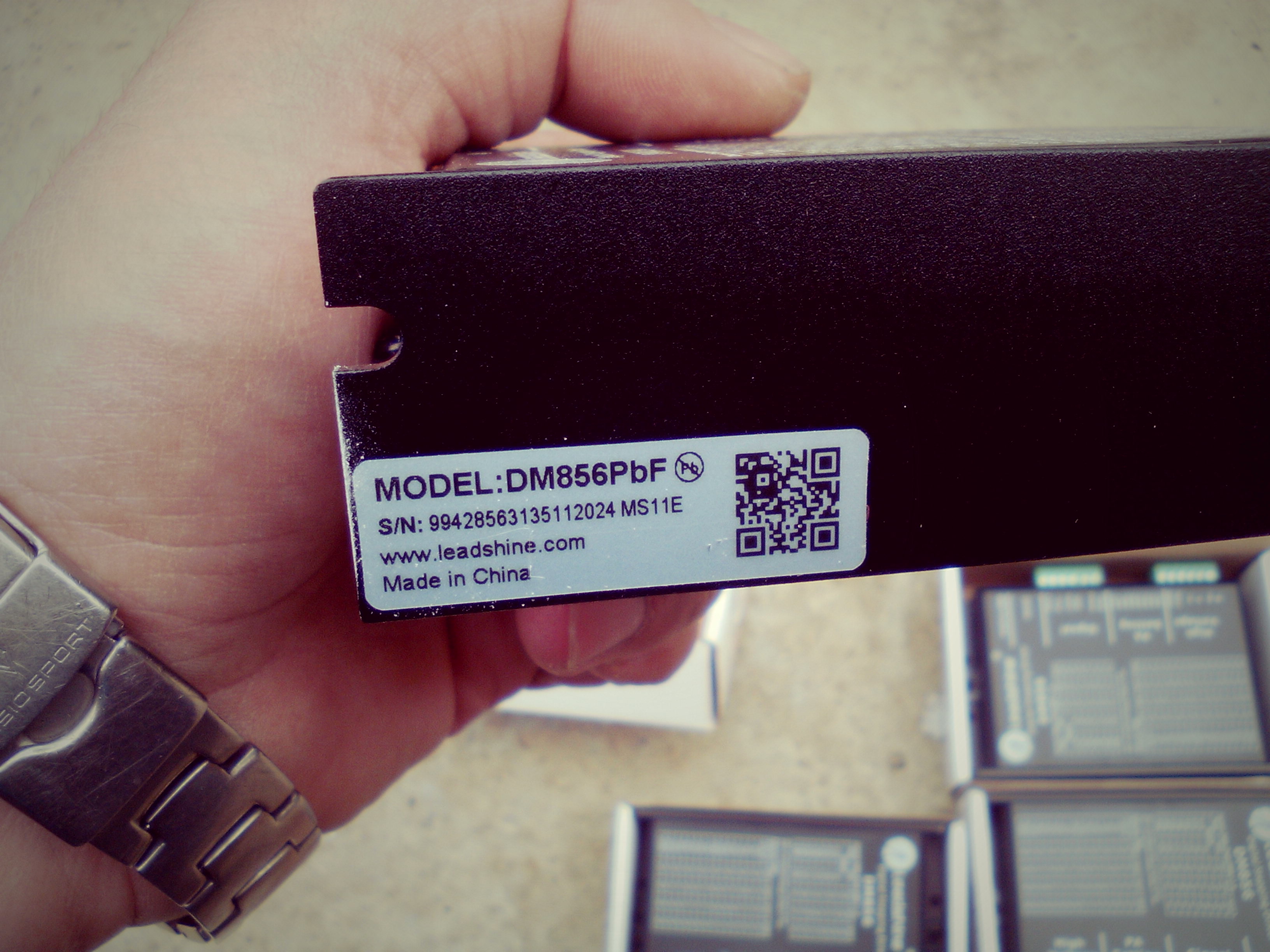

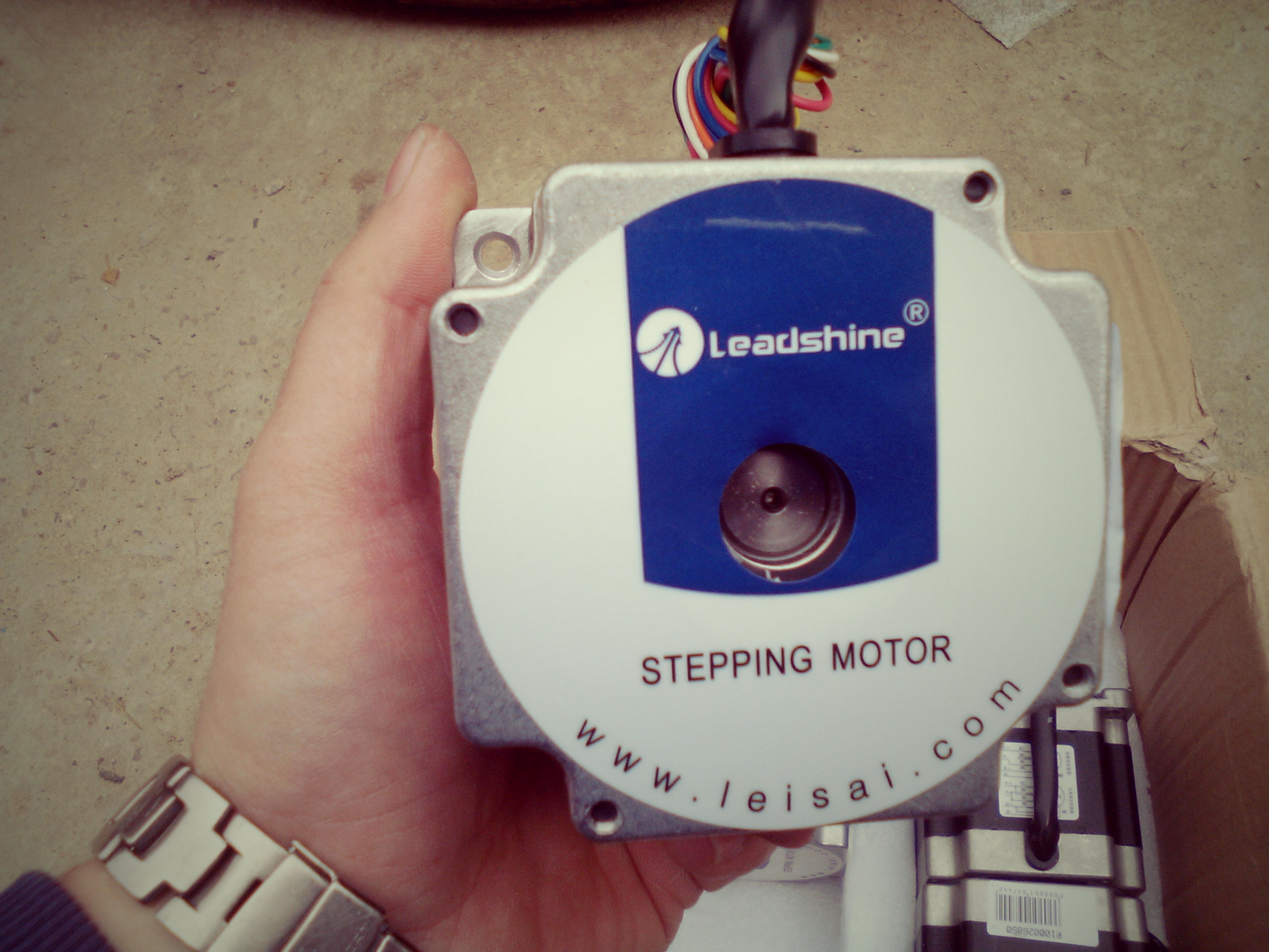

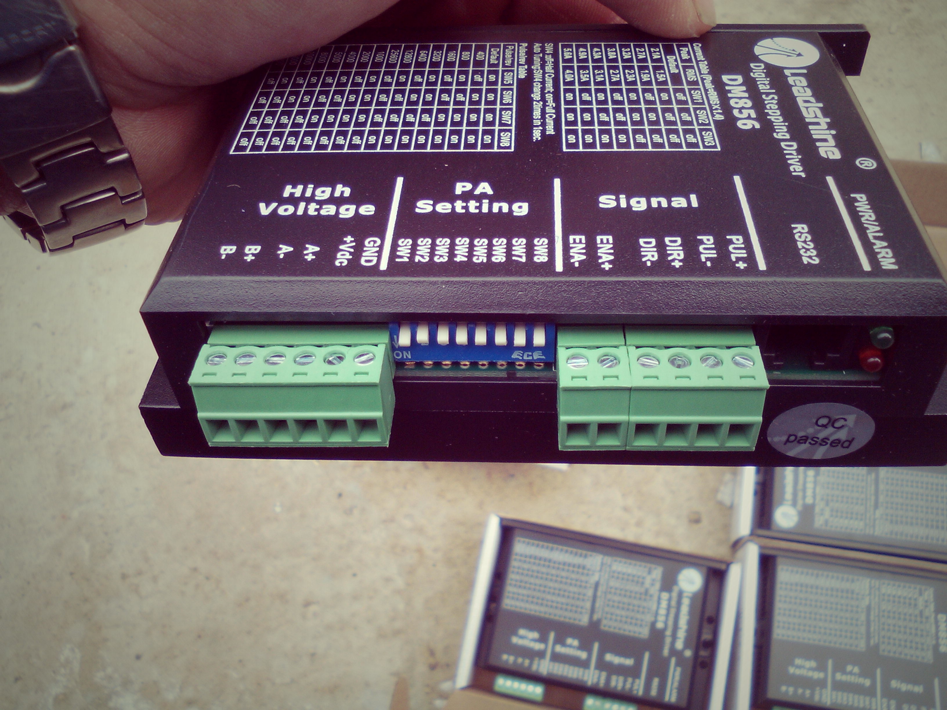

А тем временем доехали до меня движки от Славы Китайца.
Добрались быстро, 24.08 оплатил, сегодня забрал в ТК ДЛ.
IMG_20170907_143130.jpg (8989 просмотров) <a class='original' href='./download/file.php?id=119893&mode=view' target=_blank>Загрузить оригинал (1.05 МБ)</a>
IMG_20170907_143144.jpg (8989 просмотров) <a class='original' href='./download/file.php?id=119894&mode=view' target=_blank>Загрузить оригинал (898.85 КБ)</a>
IMG_20170907_143158.jpg (8989 просмотров) <a class='original' href='./download/file.php?id=119895&mode=view' target=_blank>Загрузить оригинал (1.07 МБ)</a>
IMG_20170907_143220.jpg (8989 просмотров) <a class='original' href='./download/file.php?id=119896&mode=view' target=_blank>Загрузить оригинал (1.42 МБ)</a>
IMG_20170907_143325.jpg (8989 просмотров) <a class='original' href='./download/file.php?id=119897&mode=view' target=_blank>Загрузить оригинал (1.23 МБ)</a>
IMG_20170907_143357.jpg (8989 просмотров) <a class='original' href='./download/file.php?id=119898&mode=view' target=_blank>Загрузить оригинал (925.52 КБ)</a>
IMG_20170907_143415.jpg (8989 просмотров) <a class='original' href='./download/file.php?id=119899&mode=view' target=_blank>Загрузить оригинал (1.1 МБ)</a>
Бонусом Слава положил кабель для настройки драйверов шаговиков, за что ему отдельное спасибо!

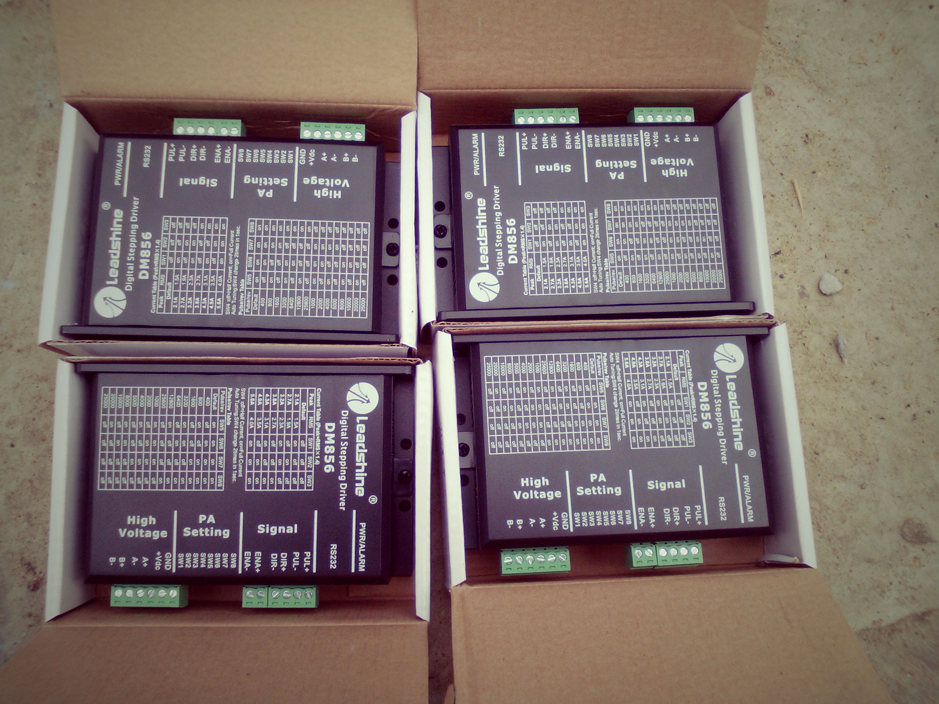

Питаться драйверы будут вот от таких блоков питания, на каждый драйвер свой блок:
https://ru.aliexpress.com/item/350W-60V ... 0.0.TujLWD
осталось определиться с муфтами для соединения винтов с валами двигателей.
Выбор стоит между сильфонными https://darxton.ru/catalog_item/mufta-s ... kh12-7-40/
и мембранными муфтами https://darxton.ru/catalog_item/mufta-s ... 7-i-10-mm/
Кроме того, в раздумьях, нужно ли в эл. схему добавлять дампер? Прочитал несколько тем, где обсуждался этот вопрос, и к однозначному решению не пришел.
С одной стороны, DM856 драйвера имеют встроенную защиту от обратной ЭДС, плюс есть некий запас по напряжению (драйвера переваривают до 80 В, я же собираюсь питать их 55-60 В).
С другой, встречались упоминания, что драйвера сваливаются в ошибку при торможении портала, и пока не заменились конденсаторы в драйверах на более емкие, проблему решить не удавалось.
Прошу высказаться на этот счет, кто что думает. Сам я склоняюсь к тому, что все же лучше поставить, ибо цена вопроса не так уж высока, а возможные преимущества на лицо.

Umnik писал(а):Кроме того, в раздумьях, нужно ли в эл. схему добавлять дампер? Прочитал несколько тем, где обсуждался этот вопрос, и к однозначному решению не пришел.
Дамперы ставят на самодельные контролёры шаговых двигателей. Что такое дампер можно почитать например здесь:
http://cnc-controller.ru/dumper.html
А вот нужен ли он вам, так сотни раз писалось:
http://mir-cnc.ru/topic/11016-зачем-в-к ... /?p=129757
http://mir-cnc.ru/topic/15168-бюджетный ... /?p=210357
Статистика по выходу из строя контролеров тоже есть. Лучше всего конечно Yako - на них нареканий вообще нет, далее следуют Leadshine с их красивыми разъемчиками у которых подгорают контакты. Так что на вашем Leadshine защита уже есть и заморачиваться на этот счет НЕ стоит. Главное чтоб этот Leadshine настоящий был а не подделка под него коих сейчас на рынке очень много развелось.
Не бойтесь делать то, что не умеете. Помните, ковчег построил любитель, — профессионалы построили Титаник.

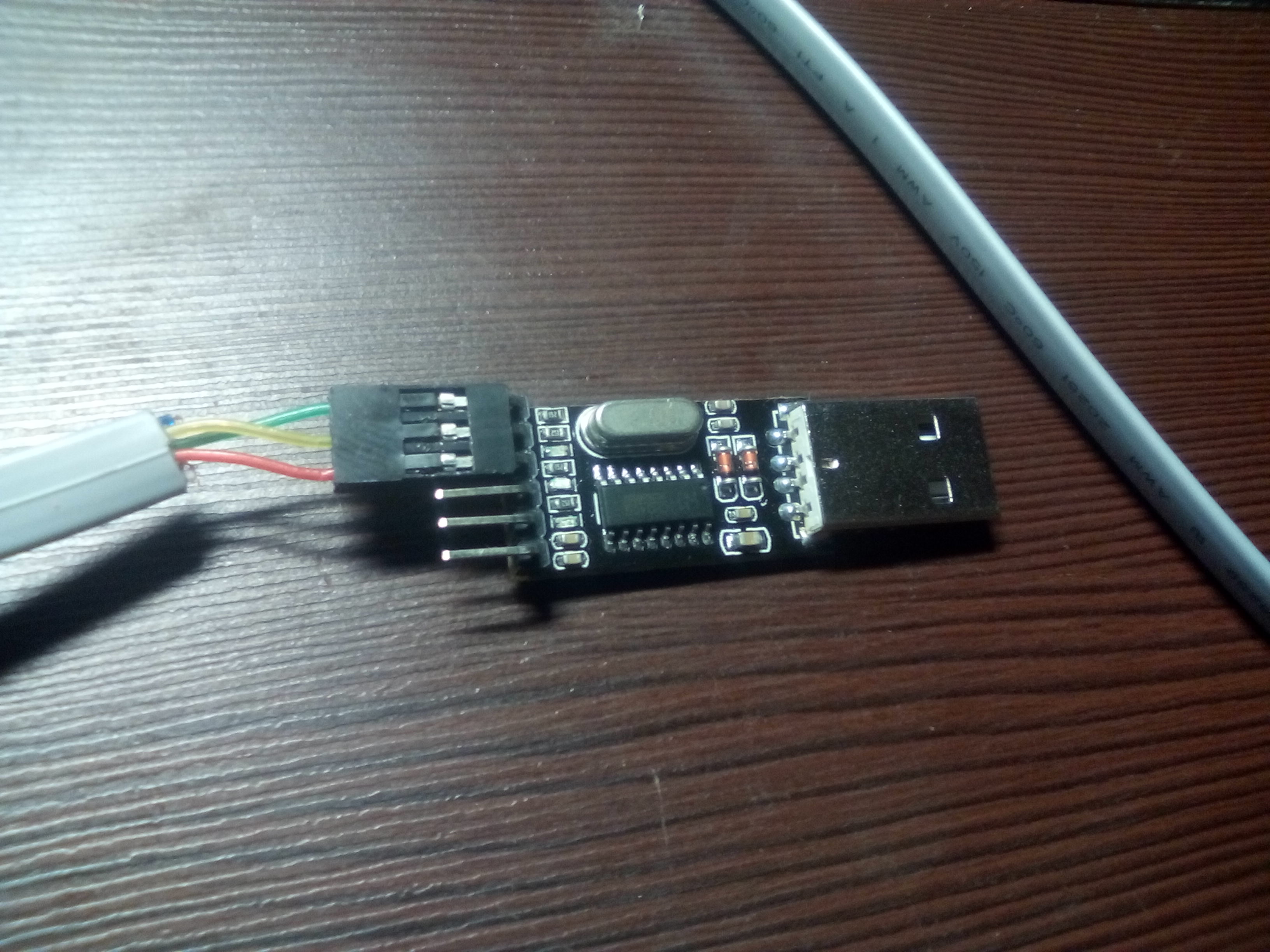

Сегодня пытался настроить драйвер через протюнер.
Что-то не выходит... Кто-нибудь пробовал подключать драйвер через переходник в USB ноутбука?
переходник определяется в компьютере, показывается в диспетчере устройств, но при выборе данного порта в протюнере прога пишет:
"communication port can not be found or has been open by other software"
в чем может быть проблема?
переходник паял по схеме с сайта лидшайна: http://www.leadshine.com/UploadFile/Dow ... cation.pdf

у меня вот такой:
IMG_20170924_231103[1].jpg (8436 просмотров) <a class='original' href='./download/file.php?id=120868&mode=view' target=_blank>Загрузить оригинал (1.02 МБ)</a>
IMG_20170924_231238[1].jpg (8436 просмотров) <a class='original' href='./download/file.php?id=120869&mode=view' target=_blank>Загрузить оригинал (997.38 КБ)</a>
Земля, прием и передача подключены согласно схемки в моем посту выше.
Но не работает, сцуко((
Ты через юсб подключал? или к ком-порту нормального ПК?
что по результатам настройки? Есть разница с автонастройкой?

я смог соединиться с драйверами только через реальный ком-порт. Пробовал разные юсб свистки-у меня не проканало. Сделал переходник на базе мах232 и нормально подключился через ком-порт

Поиграйся со скоростью порта.
Очень может быть что 9600 нужно, а не 115200
В моделизме такие (такого типа, USB-COM ) переходники часто и много используют. Программируем всевозможные контроллеры.

скорость 9600 по умолчанию стоит.
Да мне не горит, пока с контроллером не определился, да и так еще многих комплектующих по электронике нет.
Может переходник виноват, а может на винде 10 работать прога не хочет.
Re: Проект станка из алюминия 1000*800
Umnik писал(а):у меня вот такой:
У него уровни сигнала от 0V до 3.3V (TTL уровни), а надо от-6..25V до +6..25V, т.е. полноценный RS232, в переходнике должна MAX232 стоять.
Скорее всего этот ваш переходник уже не жилец...

в общем, обошелся пока тем, что воспользовался автонастройкой драйвера.
В своем хозяйстве имею два ноутбука, соответственно, стационарного ПК с нормальным портом нет.
В будущем планируется приобретение ПК в мастерскую, возможно тогда попробую произвести тонкую настройку антирезонанса ШД, если автонастройкой не буду доволен.

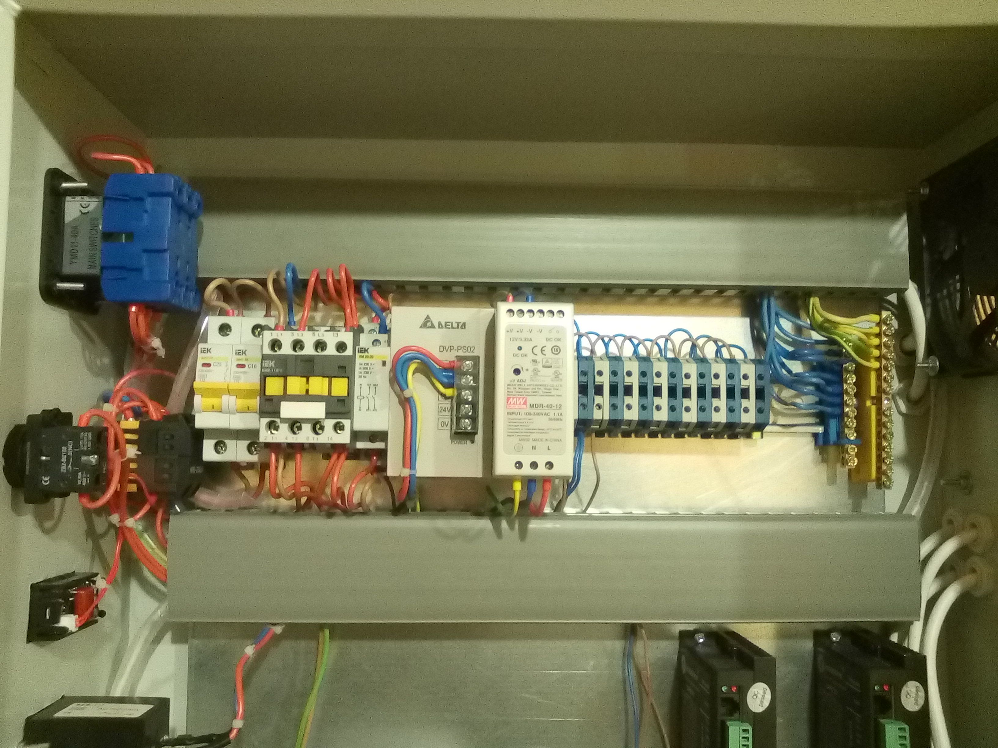

В настоящий момент занят продумыванием схемы электропитания станка.
Как я пока её вижу:
-на входе ставим автомат;
-после него два магнитных пускателя, каждый запускается своей кнопкой;
-на пускатель №1 подключаем питание компа (например, одноплатного компьютера mycnc, или kflop), питание блока питания индуктивных концевых датчиков, вентиляторов охлаждения всего ящика. Этот пускатель запускается первым.
-на пускатель №2 подключаем блок питания шаговиков, инвертора шпинделя, блок питания помпы шпинделя и вентиляторов радиатора шпинделя. Этот пускатель запускается вторым, через некоторое время после первого.
-кабель от драйверов до двигателей, насколько я понял, особой необходимости брать экранированным нет. Вполне достаточно взять небольшой запас сечения по току, в моем случае 1 мм2 должно быть достаточно.
-а вот провода от контроллера до драйверов очень желательно экранировать, экран садим на землю со стороны контроллера. Особо большое сечение кабеля не нужно, 0,5 мм2 будет достаточно? Если для подключения применить кабель с несколькими экранированными витыми парами, что-то вроде такого http://www.etm.ru/cat/nn/3632063/ Или же лучше взять два отдельных одножильных провода сечением побольше для уменьшения сопротивления и свить их на подобии витой пары?
-кабеля к индуктивным датчикам лучше экранировать, насколько я разобрался. Экран так же садим на землю со стороны контроллера.
Хотелось бы комментариев, дополнений и исправлений к написанному выше.
Спасибо!
Первый пускатель ненужен. Бп компа и контроллера запускаются сразу при включении рубильника.

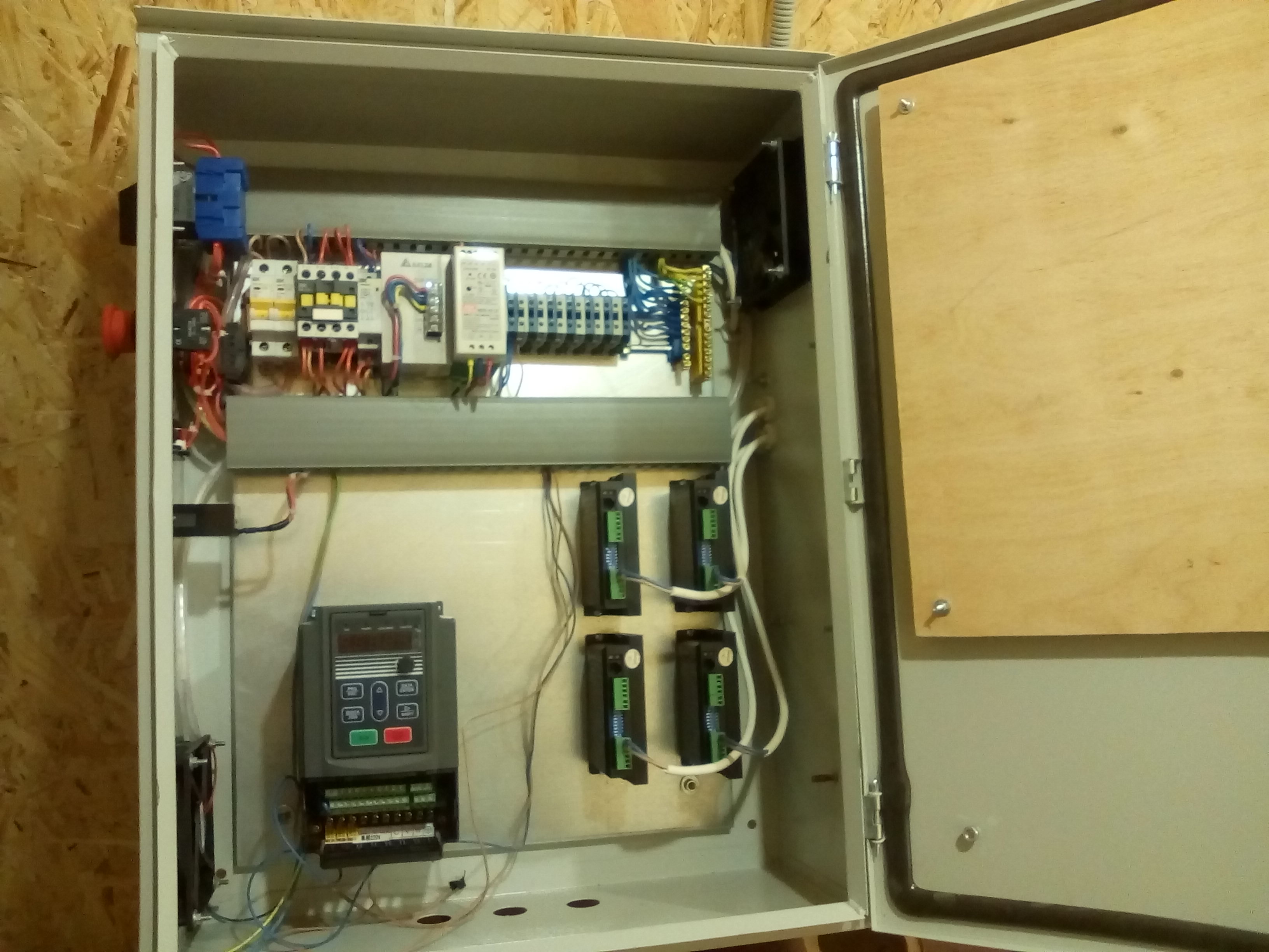

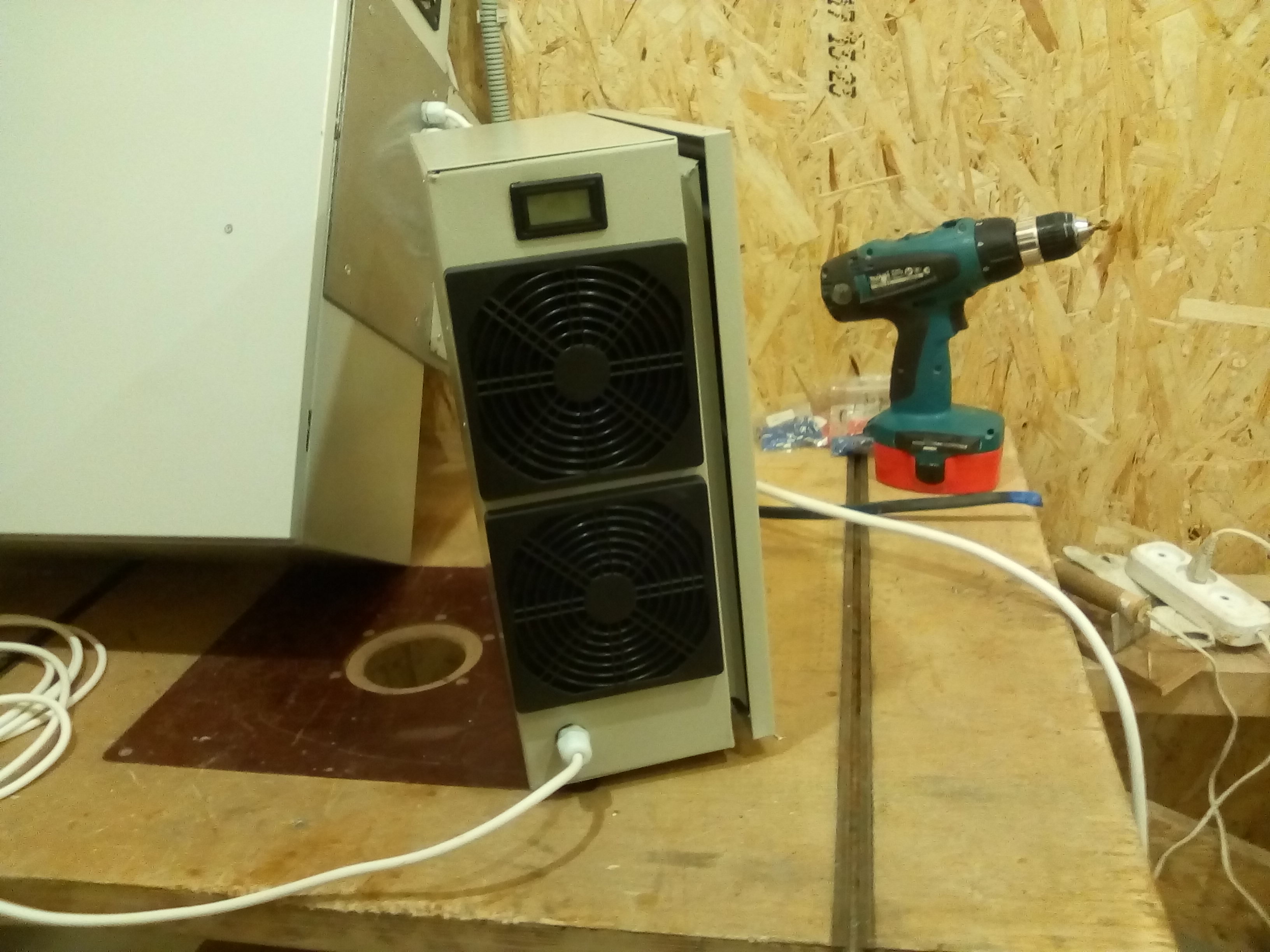

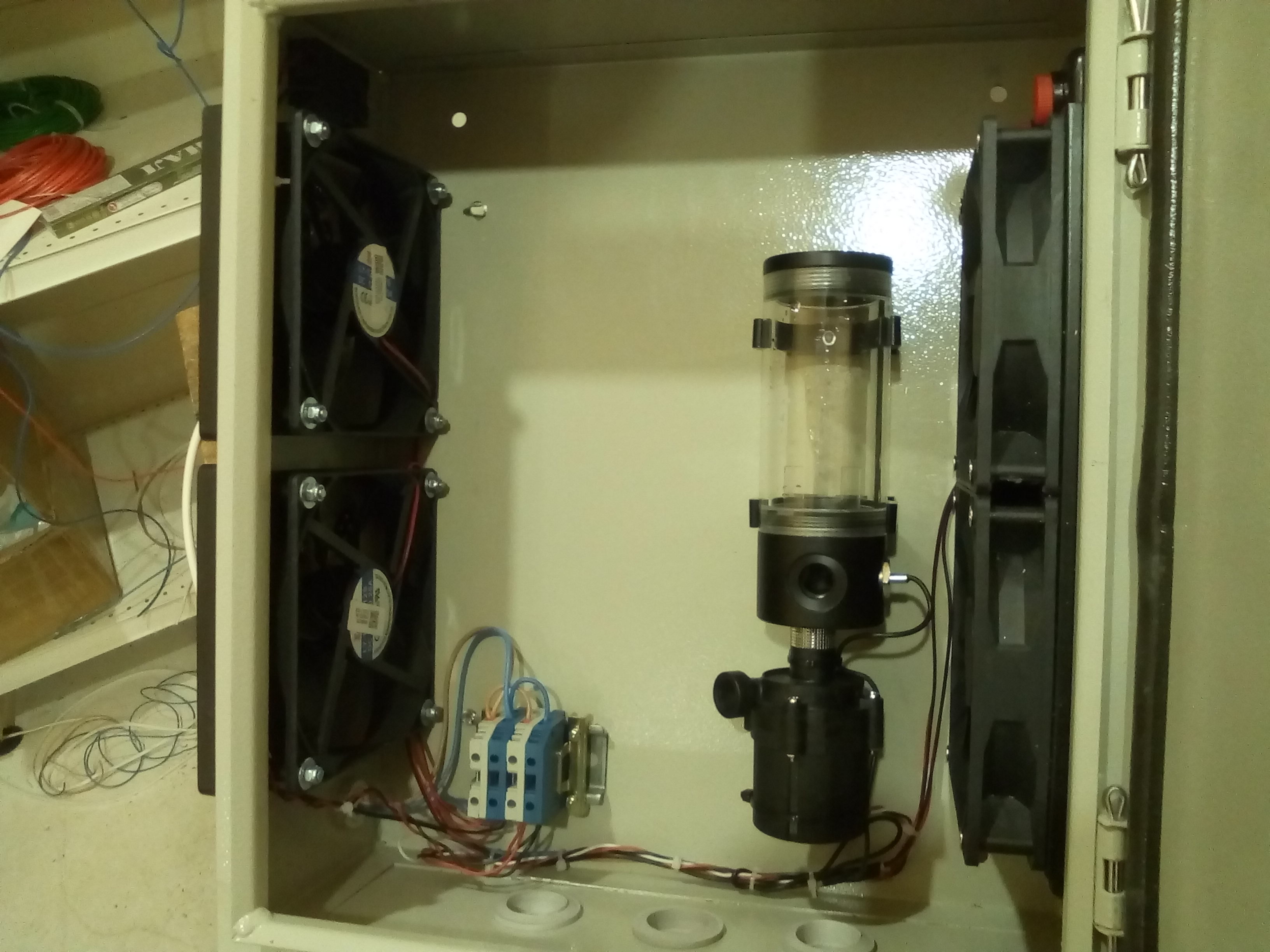

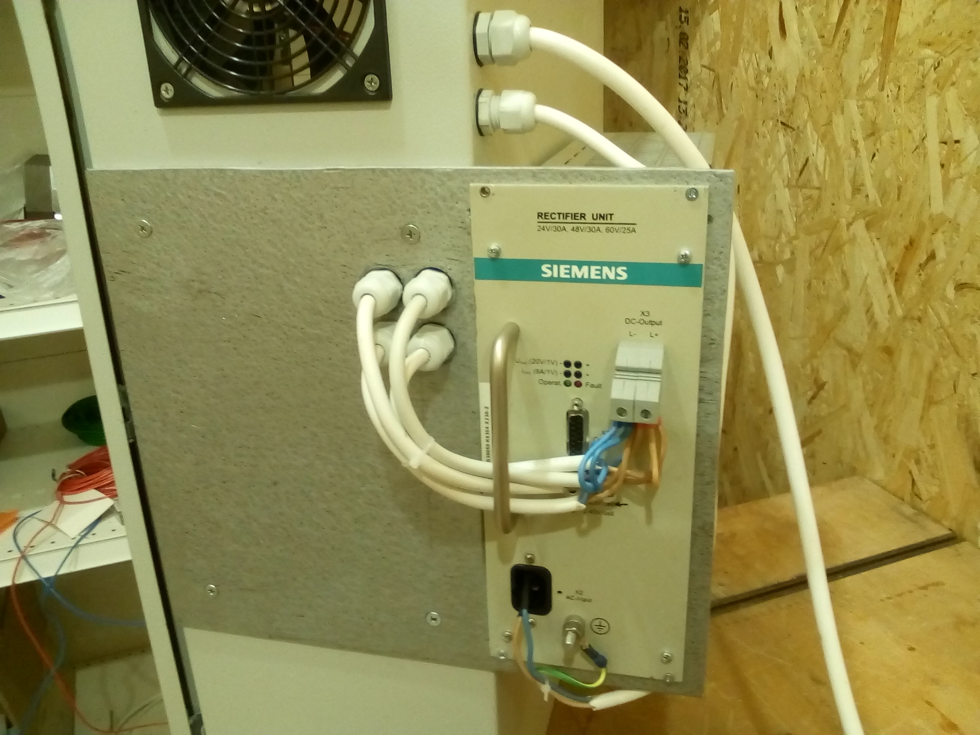

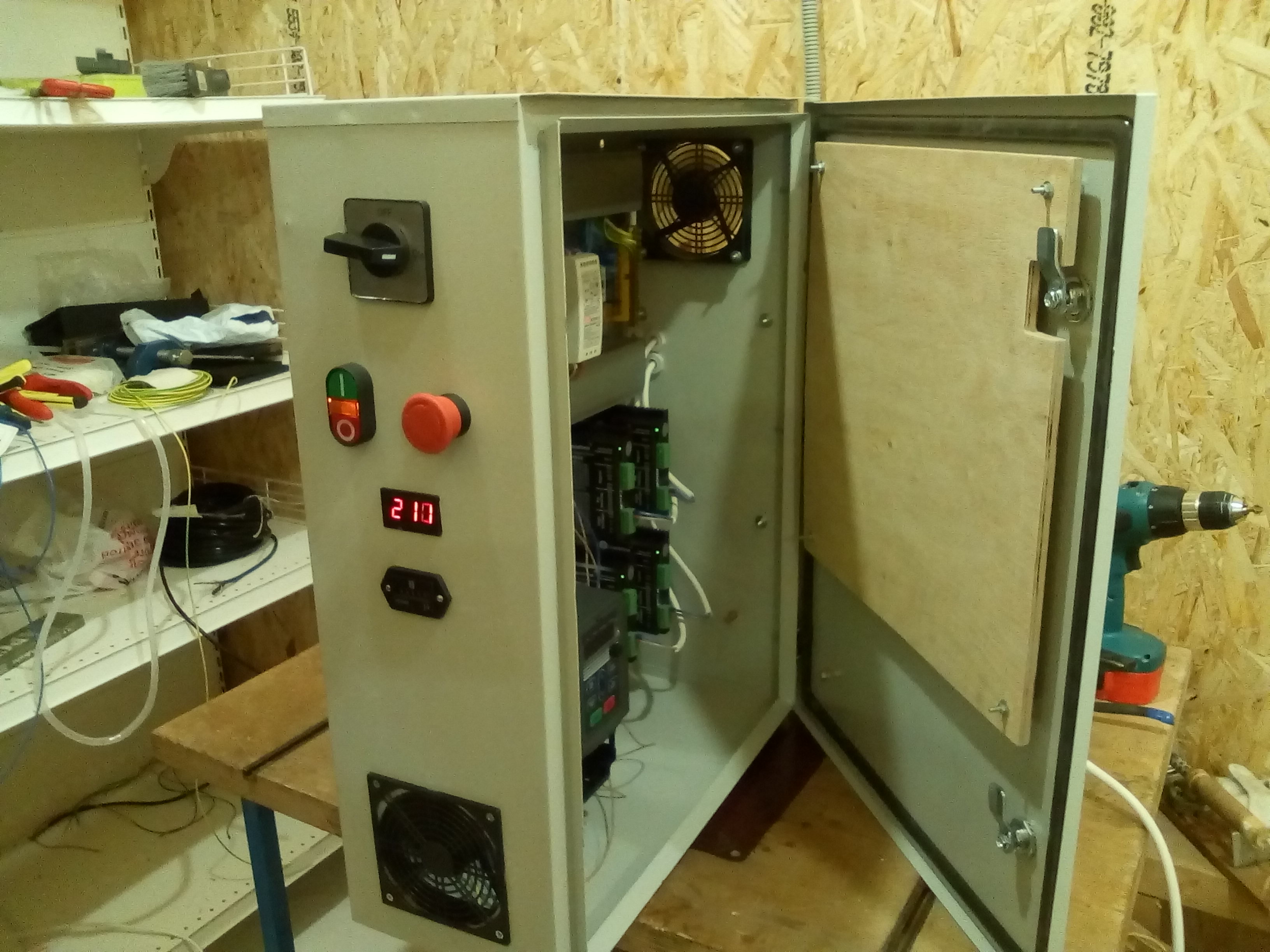

Тем временем потихоньку продолжаю сборку станка.
Заказал в даркстоне муфты, кабель-каналы, ЭМИ фильтр для частотника и экранированный кабель для шпинделя.
У Сергея (mycnc) заказал контроллер ET6, после долгих мук выбора остановился таки на нем.
Кроме того, на али прикупил недостающие части системы охлаждения шпинделя и пневматики.
В последнее время был занят сборкой электрической части.
За ориентир брал электрошкаф Фрезерюги, так что пытливый глаз легко найдет схожие черты))
IMG_20171210_163553[1].jpg (7565 просмотров) <a class='original' href='./download/file.php?id=126601&mode=view' target=_blank>Загрузить оригинал (825.8 КБ)</a>
IMG_20171210_163607[1].jpg (7565 просмотров) <a class='original' href='./download/file.php?id=126602&mode=view' target=_blank>Загрузить оригинал (1.17 МБ)</a>
IMG_20171210_163613[1].jpg (7565 просмотров) <a class='original' href='./download/file.php?id=126603&mode=view' target=_blank>Загрузить оригинал (850.68 КБ)</a>
IMG_20171210_163926[1].jpg (7565 просмотров) <a class='original' href='./download/file.php?id=126604&mode=view' target=_blank>Загрузить оригинал (946.03 КБ)</a>
Логику работы выбрал следующую:
-поворачиваем рубильник, подаем питание на блок питания контроллера и компа, т.е. грузится "стойка" ЧПУ, а так же запитываем блок питания 12В, от которого питаются вентиляторы и концевики;
-после загрузки компа нажимаем кнопку кнопочного поста, подрубается пускатель и запитывает частотник и блок питания драйверов шаговиков.
Кроме того, добавил до кучи вольтметр и счетчик часов - поиграться))
Поставил один нормально разомкнутый контактор, через него реализовал функцию аварийной остановки. Контактор замыкается при загрузки оборудования "первой очереди", при нажатии красного грибка контактор размыкается и обесточивает блок питания шаговиков, а так же подает сигнал аварийной остановки в частотник. По замыслу, частотник в свою очередь сигнализирует в контроллер.
Блок питания для драйверов взял вот такой:
IMG_20171210_164051[1].jpg (7565 просмотров) <a class='original' href='./download/file.php?id=126605&mode=view' target=_blank>Загрузить оригинал (865.99 КБ)</a>
Он довольно большой и в ящик не помещался, по крайней мере я так и не смог его там толково расположить. Так что я не придумал ничего лучше, чем прикрутить его сзади ящика.
Так же, немного подсобрал ящик с оборудованием для охлаждения шпинделя:
IMG_20171210_164419[1].jpg (7565 просмотров) <a class='original' href='./download/file.php?id=126606&mode=view' target=_blank>Загрузить оригинал (729.38 КБ)</a>
IMG_20171210_164434[1].jpg (7565 просмотров) <a class='original' href='./download/file.php?id=126607&mode=view' target=_blank>Загрузить оригинал (799.29 КБ)</a>
IMG_20171210_164518[1].jpg (7565 просмотров) <a class='original' href='./download/file.php?id=126608&mode=view' target=_blank>Загрузить оригинал (846.64 КБ)</a>
Кроме того, туда же встанет фильтр воздуха с регулятором давления. Пневмоклапанов никаких решил не ставить, ибо не вижу в них смысла.
Оборудование данного ящика планирую запитывать через релюшку частотника, т.е. помпа и вентиляторы будут маслать только при работающем шпинделе.
В общем, процесс постройки движется, хоть и медленнее, чем хотелось бы.
