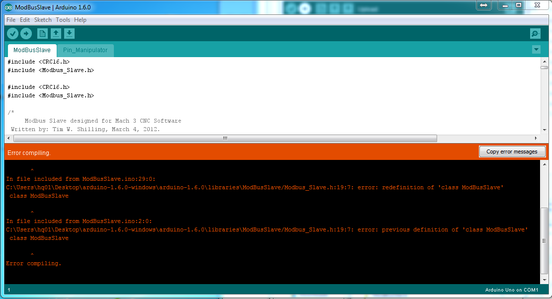

Hi
Please help fix this error
In file included from ModBusSlave.ino:5:0:
C:\Users\hq01\Desktop\arduino-1.6.0-windows\arduino-1.6.0\libraries\ModBusSlave/Modbus_Slave.h:19:7: error: redefinition of 'class ModBusSlave'
class ModBusSlave
Capture33 (1).PNG (4015 просмотров) <a class='original' href='./download/file.php?id=46310&mode=view' target=_blank>Загрузить оригинал (86.77 КБ)</a>
Re: Arduino -> ModBus -> LCNC
can not be used twice
#include <CRC16.h>
#include <Modbus_Slave.h>

I have deleted lines and the same problem
Сообщения: 8167
Репутация: 1589
Сообщение nkp »
alhaddar писал(а):I have deleted lines and the same problem
удалить все 4 верхние строки :
#include <CRC16.h>
#include <CRC16.h>
Выделение_030.png (3996 просмотров) <a class='original' href='./download/file.php?id=46320&mode=view' target=_blank>Загрузить оригинал (119.31 КБ)</a>

thank for your help

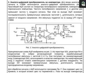

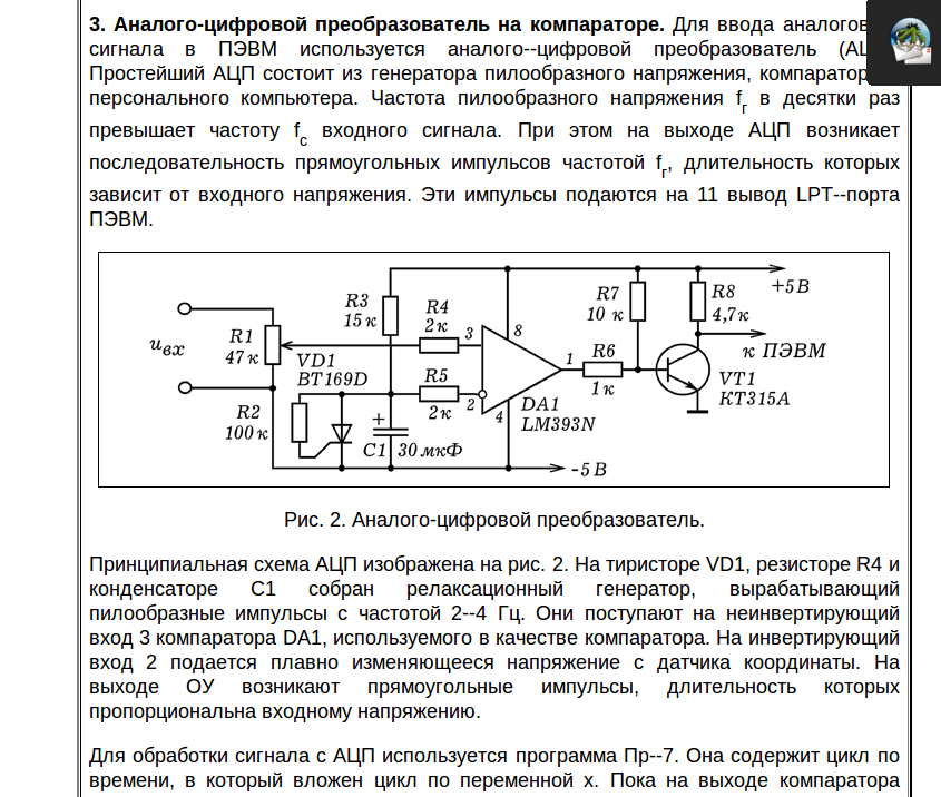

еще я делал такой "ацп":
преобразователь напряжение_в_частоту , потом выход на lpt (компонент энкодер)
тут опять же все в точность упирается...

nkp писал(а):еще я делал такой "ацп":
Какраз подумывал о таком варианте на КР1108ПП1Б
Точность и нелинейность измерений меня волнуют не сильно.
Тут у меня вопрос. Сожрет ли LPT 500кГц.
