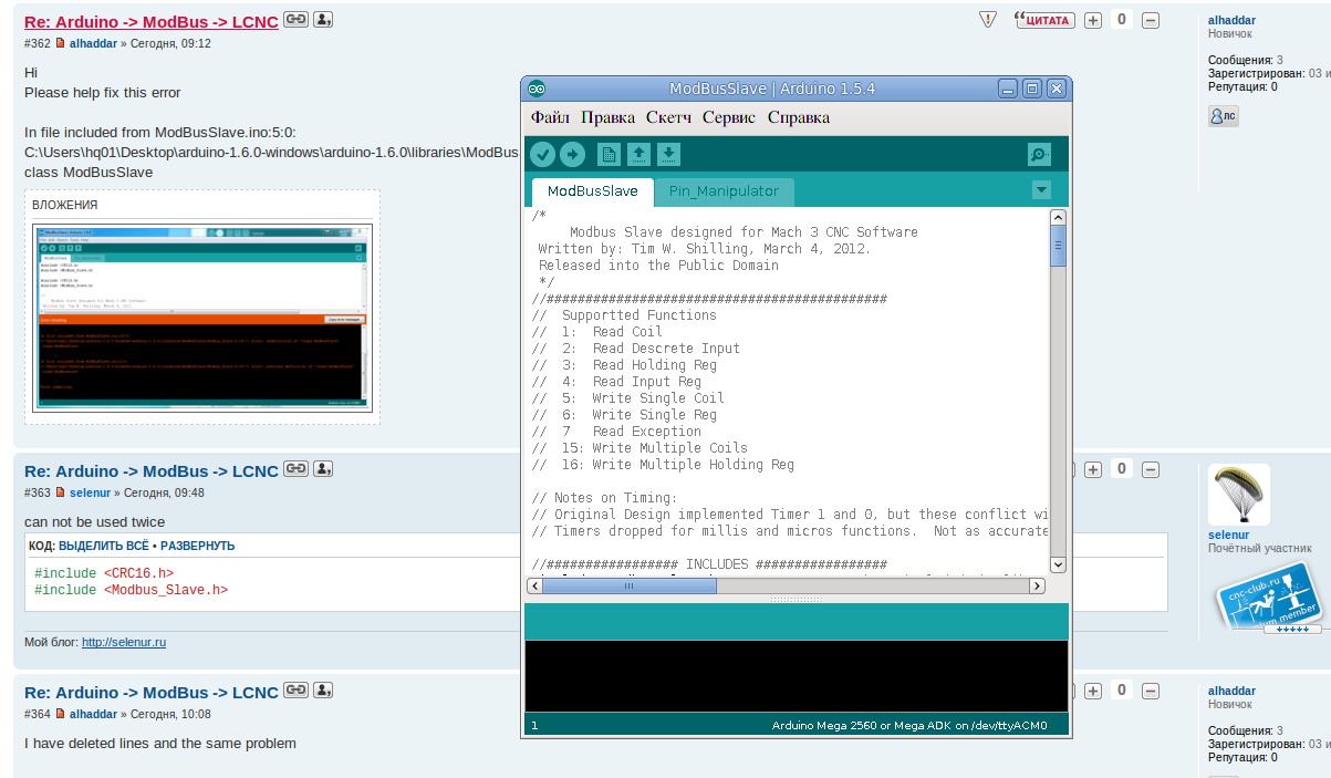

Hi
Please help fix this error
In file included from ModBusSlave.ino:5:0:
C:\Users\hq01\Desktop\arduino-1.6.0-windows\arduino-1.6.0\libraries\ModBusSlave/Modbus_Slave.h:19:7: error: redefinition of 'class ModBusSlave'
class ModBusSlave

Re: Arduino -> ModBus -> LCNC
can not be used twice
#include <CRC16.h>
#include <Modbus_Slave.h>
Сообщение alhaddar »
I have deleted lines and the same problem
Сообщение nkp »
alhaddar писал(а):I have deleted lines and the same problem
удалить все 4 верхние строки :
#include <CRC16.h>
#include <CRC16.h>
Выделение_030.png (4251 просмотр) <a class='original' href='./download/file.php?id=46320&mode=view' target=_blank>Загрузить оригинал (119.31 КБ)</a>
thank for your help
