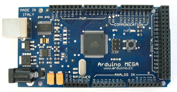

В LCNC :monkey: потому наврят тему смогу осилить до конца. Но было бы интересно если бы получилось
У Ардуины дофига можно сделать I/O при цене 24$
ArduinoMega.jpg (17477 просмотров) <a class='original' href='./download/file.php?id=19620&mode=view' target=_blank>Загрузить оригинал (83.97 КБ)</a>
Получается примерно так
пины 0-15 I/O нормальные или ШИМ
пины А0-А15 I/O аналоговые
пины 16-64 I/O
16 - ШИМ
16 - аналоговых
48 - цифровых

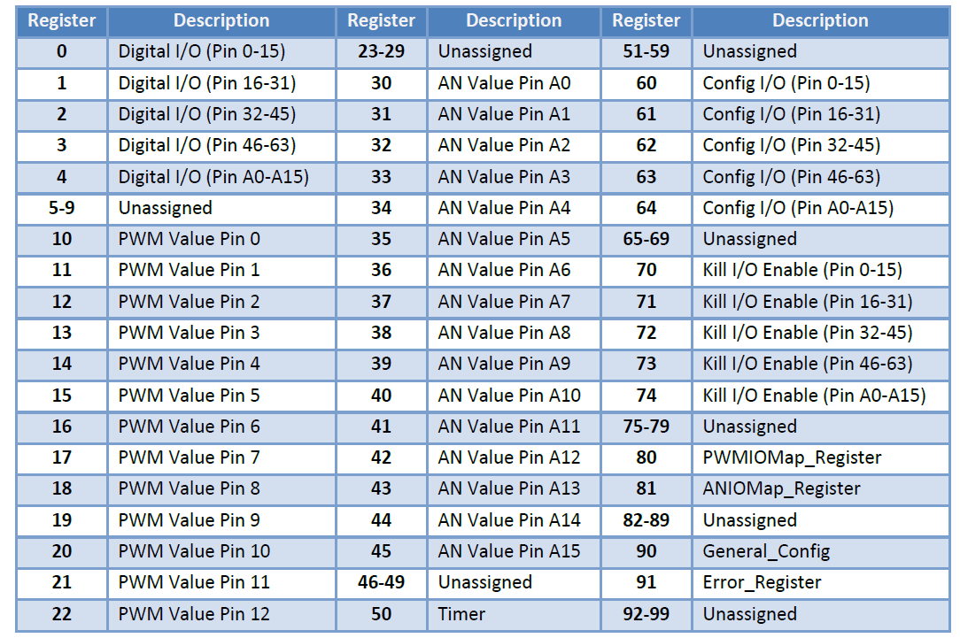

Во вложении подробное описание как Ардуину программировать, как Мач настраивать, в конце код для Ардуины. Где то в сети есть все с исходниками. Нужно будет могу выложить
ModBusSlave_Ref.pdf
(2.02 МБ) 4102 скачивания
Регистры (из описание выдрал)
Регистры.png (17477 просмотров) <a class='original' href='./download/file.php?id=19622&mode=view' target=_blank>Загрузить оригинал (98.48 КБ)</a>

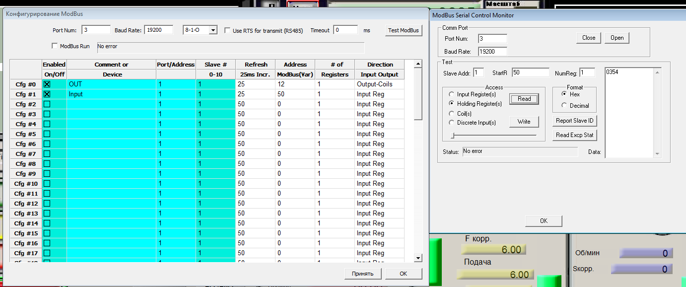

В Маче пробовал работает
МодБас.png (17477 просмотров) <a class='original' href='./download/file.php?id=19624&mode=view' target=_blank>Загрузить оригинал (71.99 КБ)</a>
Вопрос: с чего начать чтобы все это дело прикрутить к LCNC :thinking:
Наверно первое что нужно сделать, проверить как ModBus работает в Linux

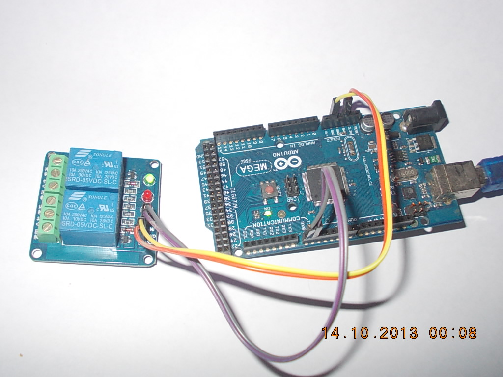

В архиве проект ModBus о котором писал выше. Проверен лично компилируется
ModBus.rar
(10.11 КБ) 984 скачивания
Папка ModBusSlave должна находиться в ....\arduino-1.0.3\libraries
Открывать файл ModBusSlave.ino
Re: Arduino -> ModBus -> LCNC
Ардуина моргает от Мача ;)
