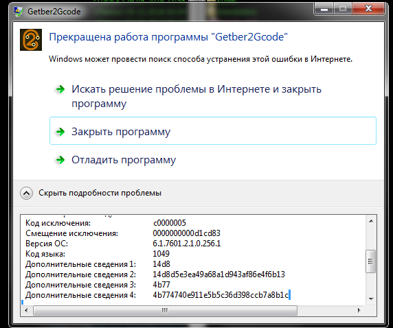

Добрый вечер. Скачал программу а она не устанавливается. Через секунду выдает прекращена работа программы.У меня Windows 7. С какими операционками она работает и что может быть? Что нужно сделать чтобы установить программу?

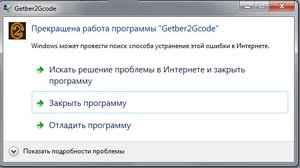

Выдает такую запись

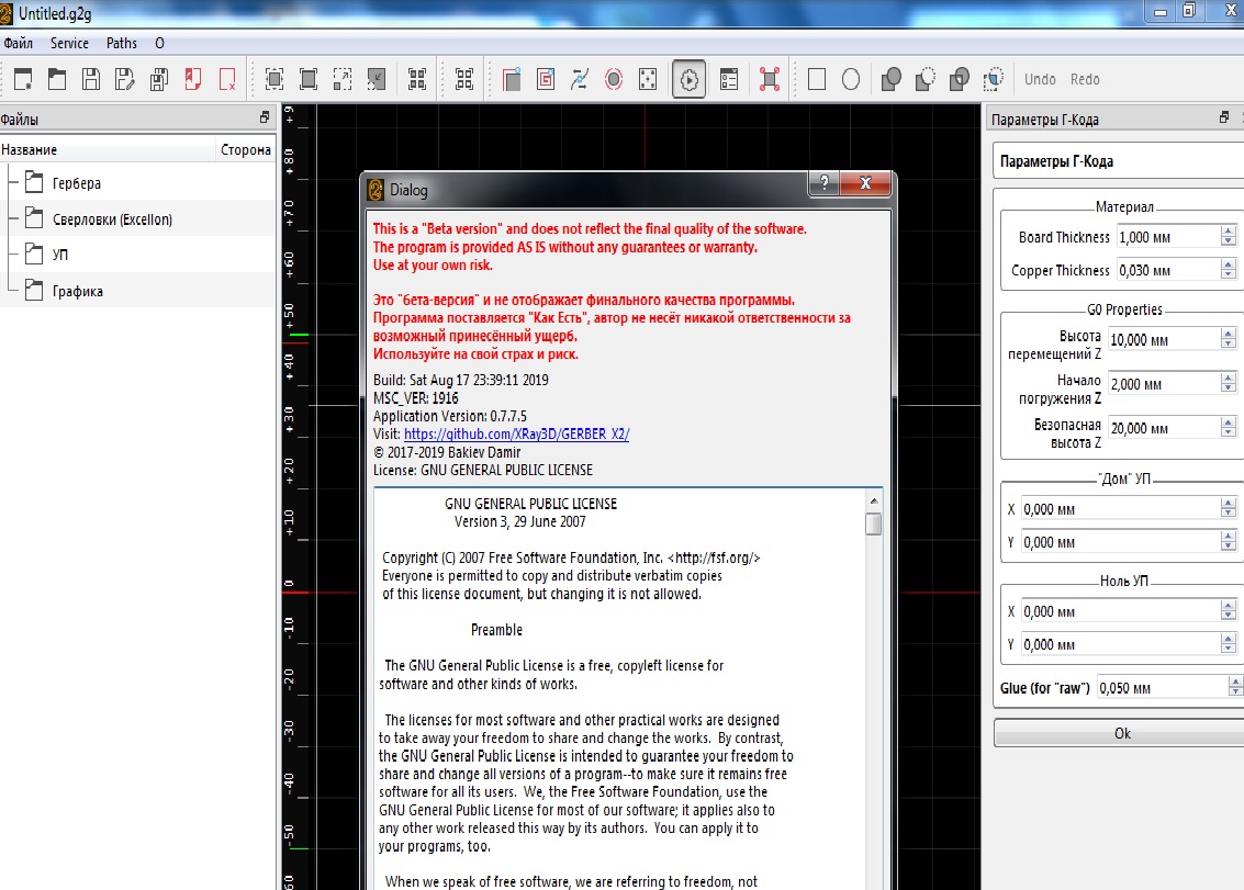

василич1 писал(а):Скачал программу а она не устанавливается. Через секунду выдает прекращена работа программы.
Прям специально только что скачал:
G2G_X86.zip
21.7 MB (у меня семёрка 32 битная).
Распаковал. В папке запустил Getber2Gcode.exe. Файервол запросил разрешение на изменение программой ключа реестра - разрешил. После этого программа запустилась (она не устанавливается). Версия 7.7.5

василич1 писал(а):Выдает такую запись
Из этого скриншота не понятна проблема, описания не видно, какая ошибка и в каком модуле, не понятно. Возможно у вас редиска 2017ых плюсов не стоит (лежит в архиве).

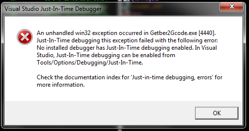

василич1
Сообщения: 4
Зарегистрирован: 17 авг 2019, 22:39
Re: Grber2GCode (фрезеровка печатных плат на ЧПУ)
Сообщение василич1 »

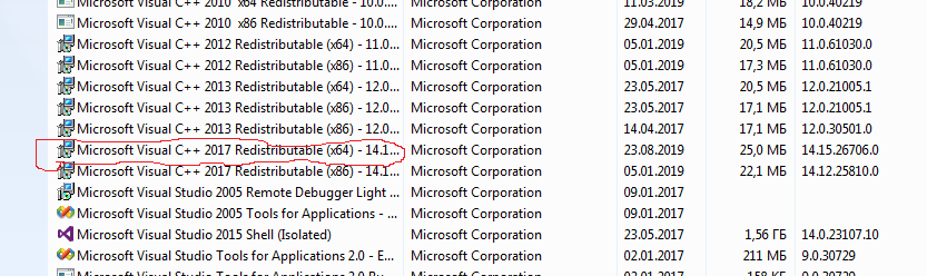

Скачал программу распаковал устанавливаю С++2017 потом на ехе шник и выдается картина как на вложении после нажатия на отладить программу выдается такая запись

X-Ray
Сообщения: 598
Репутация: 275
Настоящее имя: Дамир
Сообщение X-Ray »

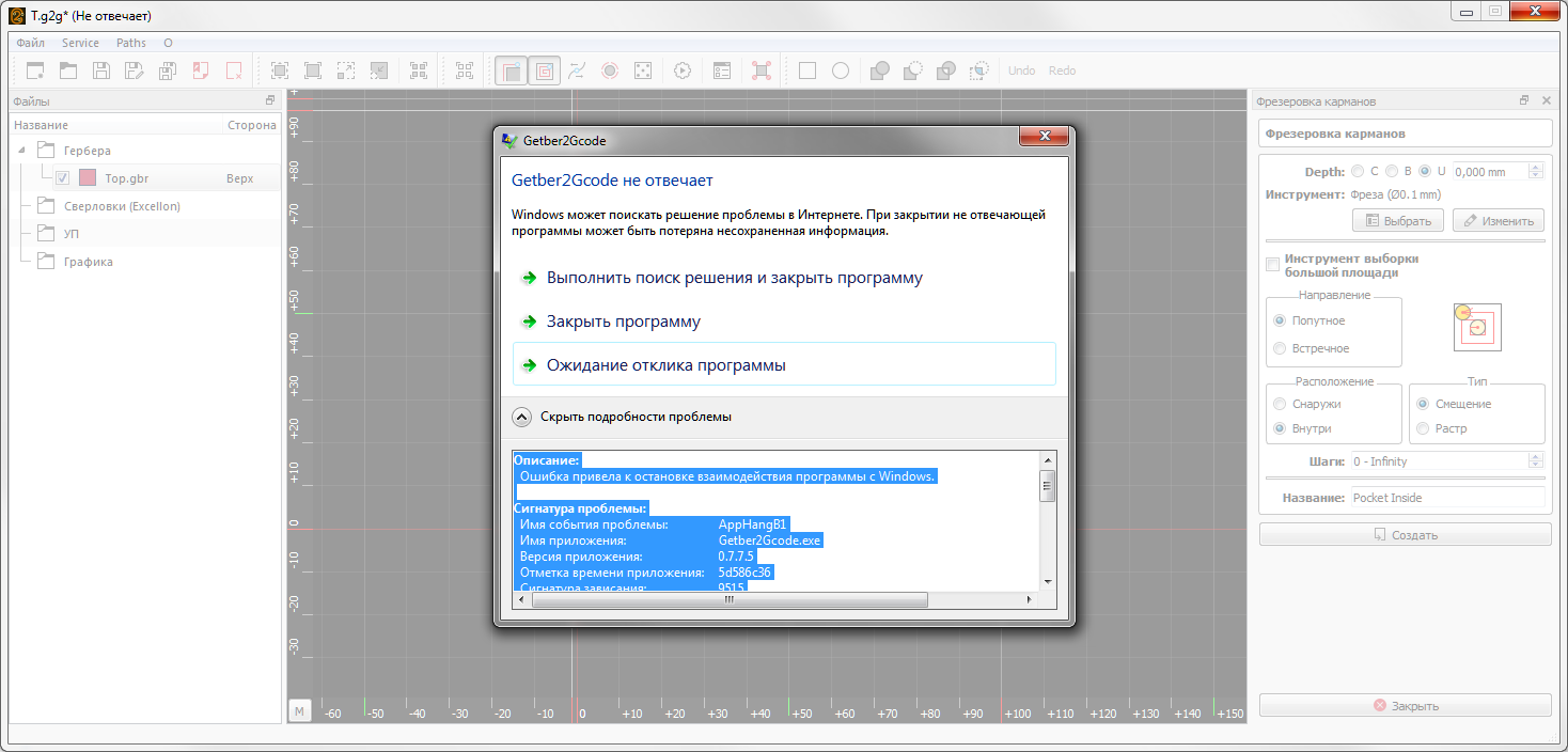

василич1 писал(а):Скачал программу распаковал устанавливаю С++2017 потом на ехе шник и выдается картина как на вложении после нажатия на отладить программу выдается такая запись
Мне такое надо
Снимок.PNG (3887 просмотров) <a class='original' href='./download/file.php?id=168117&mode=view' target=_blank>Загрузить оригинал (107.27 КБ)</a>
Описание из окна копипастом.
Описание:
Ошибка привела к остановке взаимодействия программы с Windows.
Сигнатура проблемы:
Имя события проблемы: AppHangB1
Имя приложения: Getber2Gcode.exe
Версия приложения: 0.7.7.5
Отметка времени приложения: 5d586c36
Сигнатура зависания: 9515
Тип зависания: 16384
Версия ОС: 6.1.7601.2.1.0.256.48
Код языка: 1049
Доп. сигнатура зависания 1: 9515b3ba5be800f9a45588885ae8ffe5
Доп. сигнатура зависания 2: ea64
Доп. сигнатура зависания 3: ea64d2429e3e65944c2595969412109b
Доп. сигнатура зависания 4: a8ba
Доп. сигнатура зависания 5: a8ba5d39a3118dc5b7f71005e0e21114
Доп. сигнатура зависания 6: 7fb9
Доп. сигнатура зависания 7: 7fb9f851e0333ceb45aef3210aa217b5

василич1
Сообщения: 4

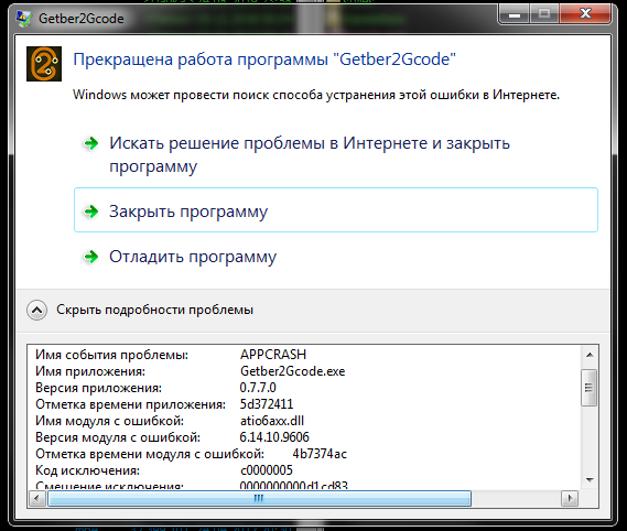

Добрый вечер. Эта вся запись .
гербер 3.png (3858 просмотров) <a class='original' href='./download/file.php?id=168143&mode=view' target=_blank>Загрузить оригинал (49.62 КБ)</a>
гербер 4.png (3858 просмотров) <a class='original' href='./download/file.php?id=168144&mode=view' target=_blank>Загрузить оригинал (48.48 КБ)</a>
Это скорее всего на компьютере библиотека с драйверами OpenGL поломана у тебя... Надо пробовать драйвера переустанавливать на видео. Она вроде как с драйвером AMD поставляется.

YuryV
Новичок..."
Это копирование старого поста к чему?
Версия G2G для 32 битной винды имеет по умолчанию отключенное использование Open GL, и если её не включать (галочкой в уже запущенной G2G) на компах со встроенной видюхой (которые не поддерживают Open GL), то всё работает - убедился на своём опыте.
Ваше предположение, что в G2G для 64 винды по умолчанию уже включен Open GL????
