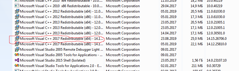

Добрый вечер. Скачал программу а она не устанавливается. Через секунду выдает прекращена работа программы.У меня Windows 7. С какими операционками она работает и что может быть? Что нужно сделать чтобы установить программу?

василич1 писал(а):Выдает такую запись
Из этого скриншота не понятна проблема, описания не видно, какая ошибка и в каком модуле, не понятно. Возможно у вас редиска 2017ых плюсов не стоит (лежит в архиве).

Скачал программу распаковал устанавливаю С++2017 потом на ехе шник и выдается картина как на вложении после нажатия на отладить программу выдается такая запись

василич1 писал(а):Скачал программу распаковал устанавливаю С++2017 потом на ехе шник и выдается картина как на вложении после нажатия на отладить программу выдается такая запись
Мне такое надо
Снимок.PNG (4043 просмотра) <a class='original' href='./download/file.php?id=168117&mode=view' target=_blank>Загрузить оригинал (107.27 КБ)</a>
Описание из окна копипастом.
Описание:
Ошибка привела к остановке взаимодействия программы с Windows.

Re: Grber2GCode (фрезеровка печатных плат на ЧПУ)
Это скорее всего на компьютере библиотека с драйверами OpenGL поломана у тебя... Надо пробовать драйвера переустанавливать на видео. Она вроде как с драйвером AMD поставляется.

Это копирование старого поста к чему?
Версия G2G для 32 битной винды имеет по умолчанию отключенное использование Open GL, и если её не включать (галочкой в уже запущенной G2G) на компах со встроенной видюхой (которые не поддерживают Open GL), то всё работает - убедился на своём опыте.
Ваше предположение, что в G2G для 64 винды по умолчанию уже включен Open GL????
