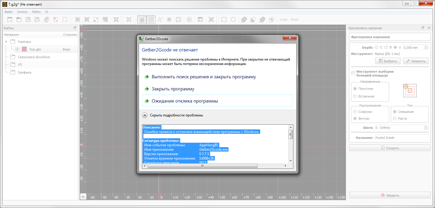

Добрый вечер. Скачал программу а она не устанавливается. Через секунду выдает прекращена работа программы.У меня Windows 7. С какими операционками она работает и что может быть? Что нужно сделать чтобы установить программу?

василич1 писал(а):Выдает такую запись
Из этого скриншота не понятна проблема, описания не видно, какая ошибка и в каком модуле, не понятно. Возможно у вас редиска 2017ых плюсов не стоит (лежит в архиве).

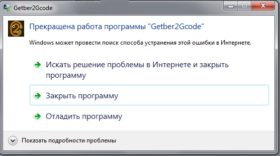

Скачал программу распаковал устанавливаю С++2017 потом на ехе шник и выдается картина как на вложении после нажатия на отладить программу выдается такая запись

василич1 писал(а):Скачал программу распаковал устанавливаю С++2017 потом на ехе шник и выдается картина как на вложении после нажатия на отладить программу выдается такая запись
Мне такое надо
Снимок.PNG (3886 просмотров) <a class='original' href='./download/file.php?id=168117&mode=view' target=_blank>Загрузить оригинал (107.27 КБ)</a>
Описание из окна копипастом.

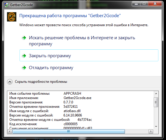

Добрый вечер. Эта вся запись .
гербер 3.png (3857 просмотров) <a class='original' href='./download/file.php?id=168143&mode=view' target=_blank>Загрузить оригинал (49.62 КБ)</a>
гербер 4.png (3857 просмотров) <a class='original' href='./download/file.php?id=168144&mode=view' target=_blank>Загрузить оригинал (48.48 КБ)</a>
Re: Grber2GCode (фрезеровка печатных плат на ЧПУ)
Это скорее всего на компьютере библиотека с драйверами OpenGL поломана у тебя... Надо пробовать драйвера переустанавливать на видео. Она вроде как с драйвером AMD поставляется.

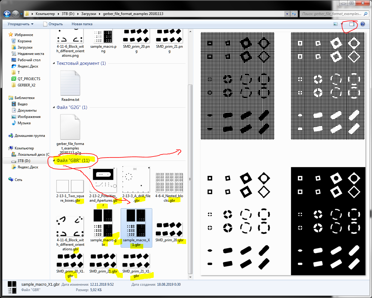

Нужен кому такой функционал? Показ эскиза в проводнике.

Не сказать, что прям сильно нужен. Но лишнем точно не будет. Чем больше опций, тем лучше.
