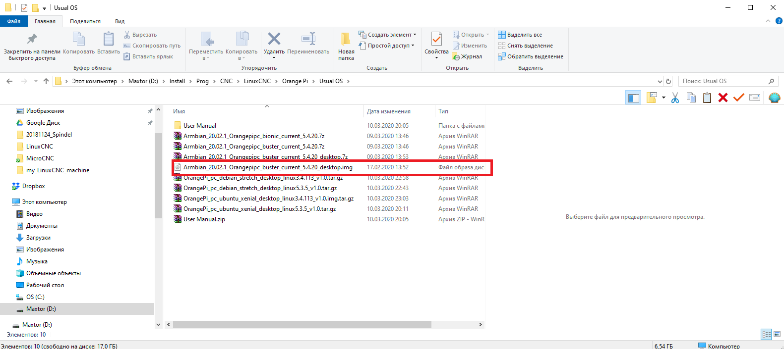

Скачивается и простым rufus-3.8p записывается на карту (по крайней мере я так делал, может ещё нужно будет разархивировать)
Re: LinuxCNC + Orange Pi
Сначала распаковать, а потом уже *.img файл записывать на SD карту с помощью Etcher, HDD Raw Copy, ...

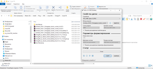

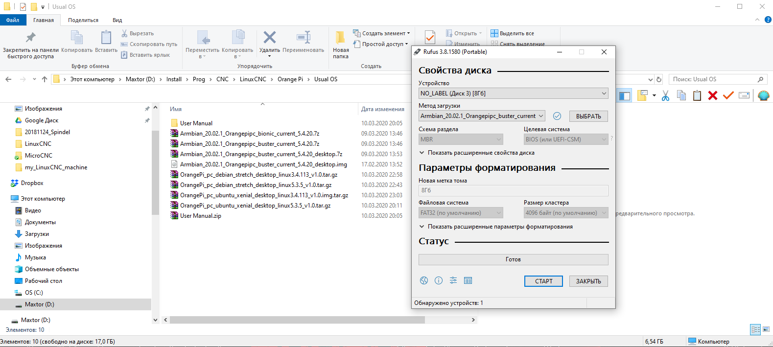

Всё делаю именно так .Не знаю ,что реально неразархивировав записать на карту? С этим образом не выходит пока Запустил руфус 3,8р ,был 3.10 .Ещё раз пробую .Полный сброс ни как не делается ? Может там хвосты от первой установки ?Пишется минут 20 или больше .Схема раздела у меня MBR в руфусе ,на видео другой GPT ,но изменить не могу .
O Pi PC_01.png (3067 просмотров) <a class='original' href='./download/file.php?id=182046&mode=view' target=_blank>Загрузить оригинал (80.36 КБ)</a>
O Pi PC_02.png (3067 просмотров) <a class='original' href='./download/file.php?id=182047&mode=view' target=_blank>Загрузить оригинал (97.77 КБ)</a>
гражданинъ писал(а):Пишется минут 20 или больше
Зависит от скорости карты.
гражданинъ писал(а):Схема раздела у меня MBR в руфусе ,на видео другой GPT ,но изменить не могу .
Автоматом выставляется при выборе .img файла. Потом нажимается старт и ждем окончания.
Я делал так и у меня всё заработало.
Потом долго и нудно устанавливалось, так как первая карта была касса 4 (та что на скрииншоте)
Новая по шустрей записалась и установилась. (касс 10, А1, U1, V10)

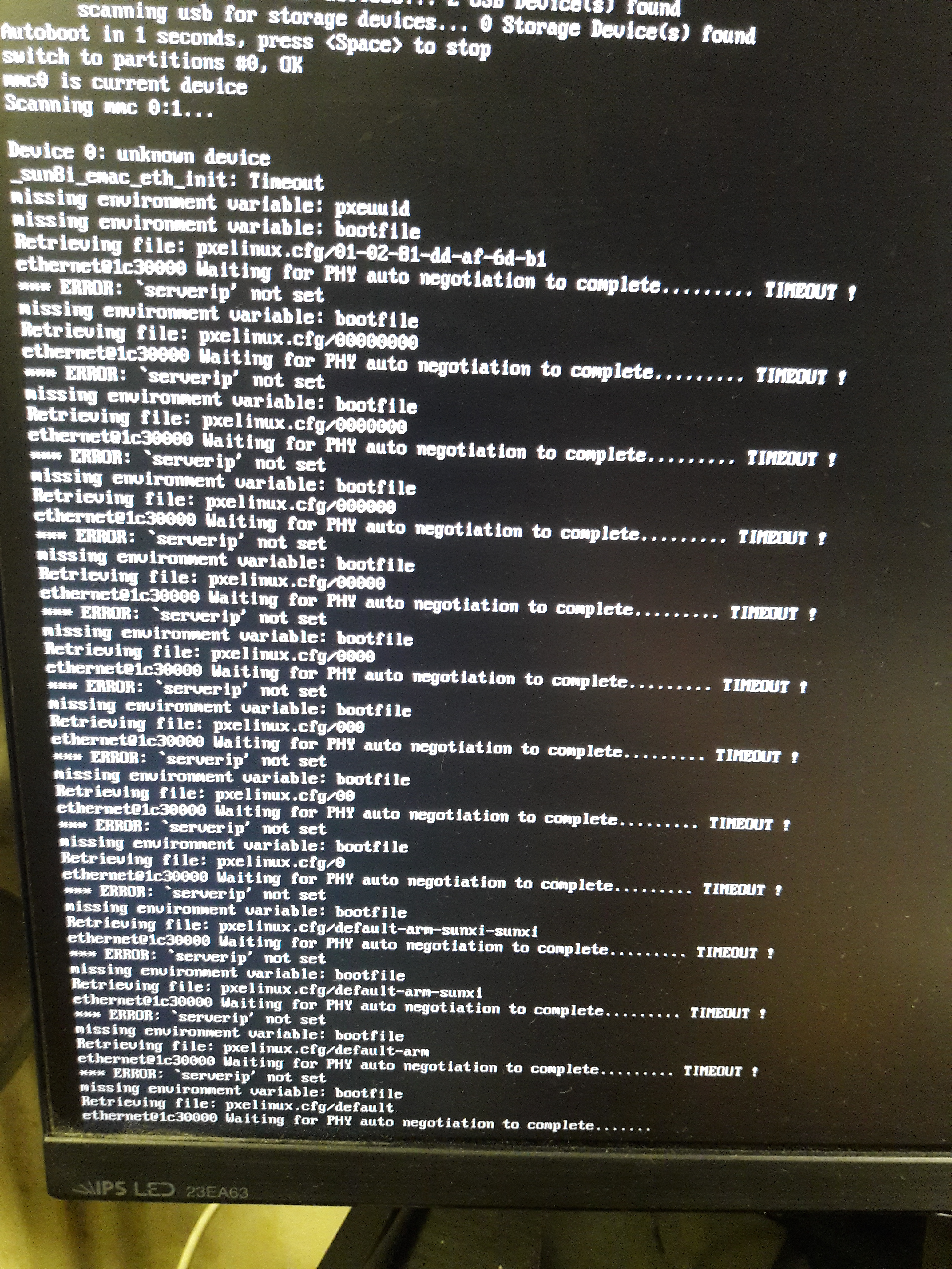

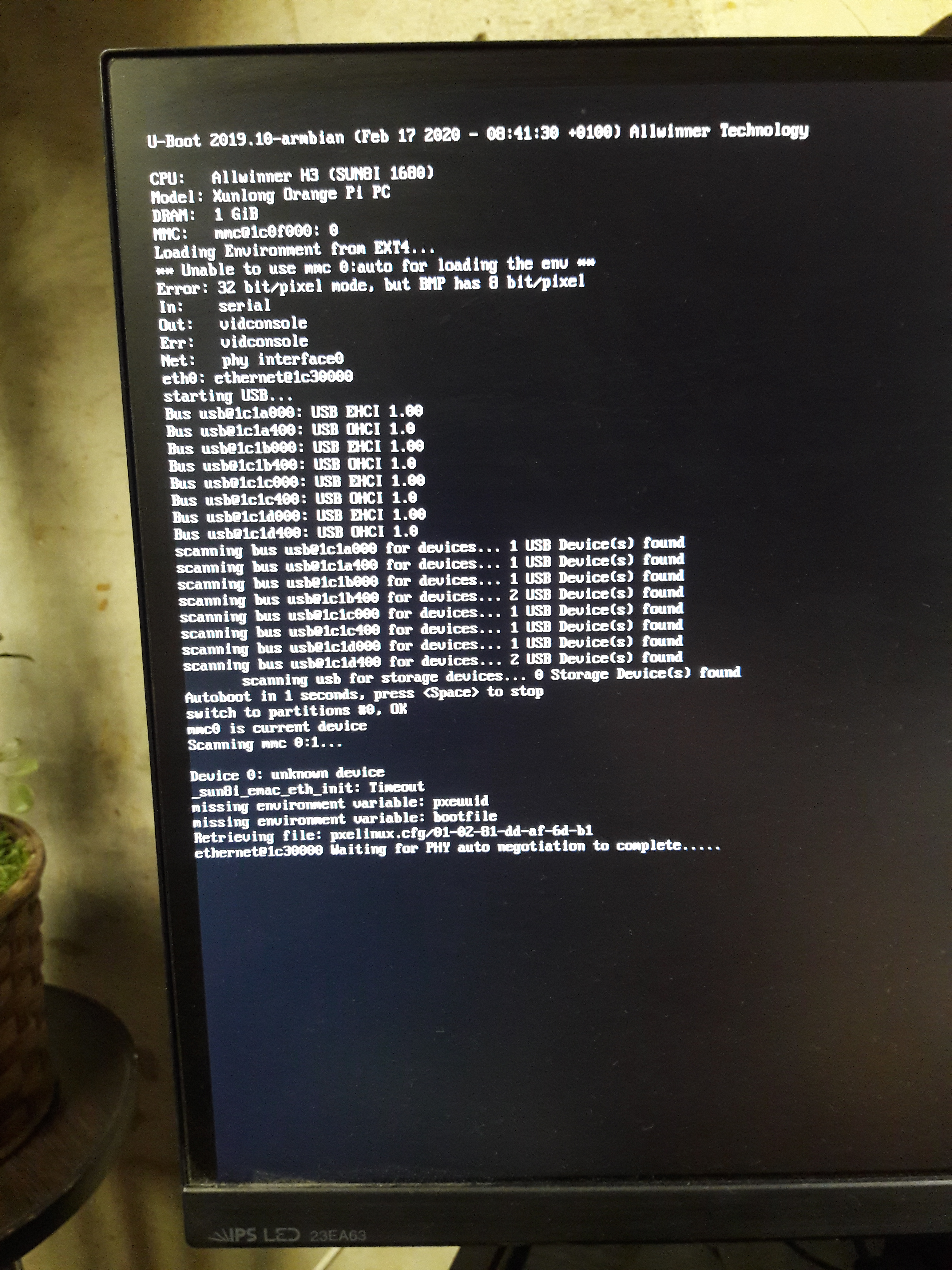

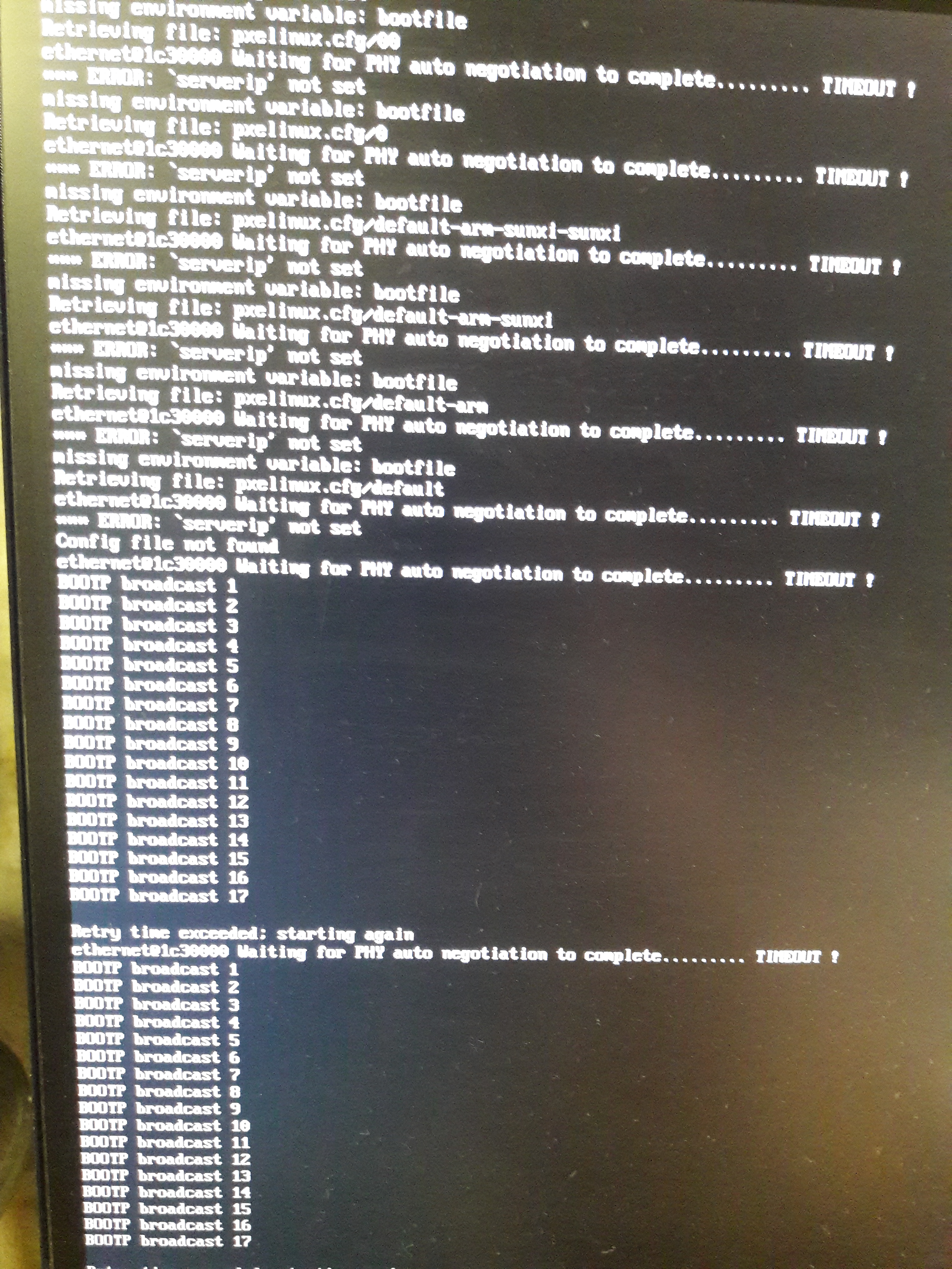

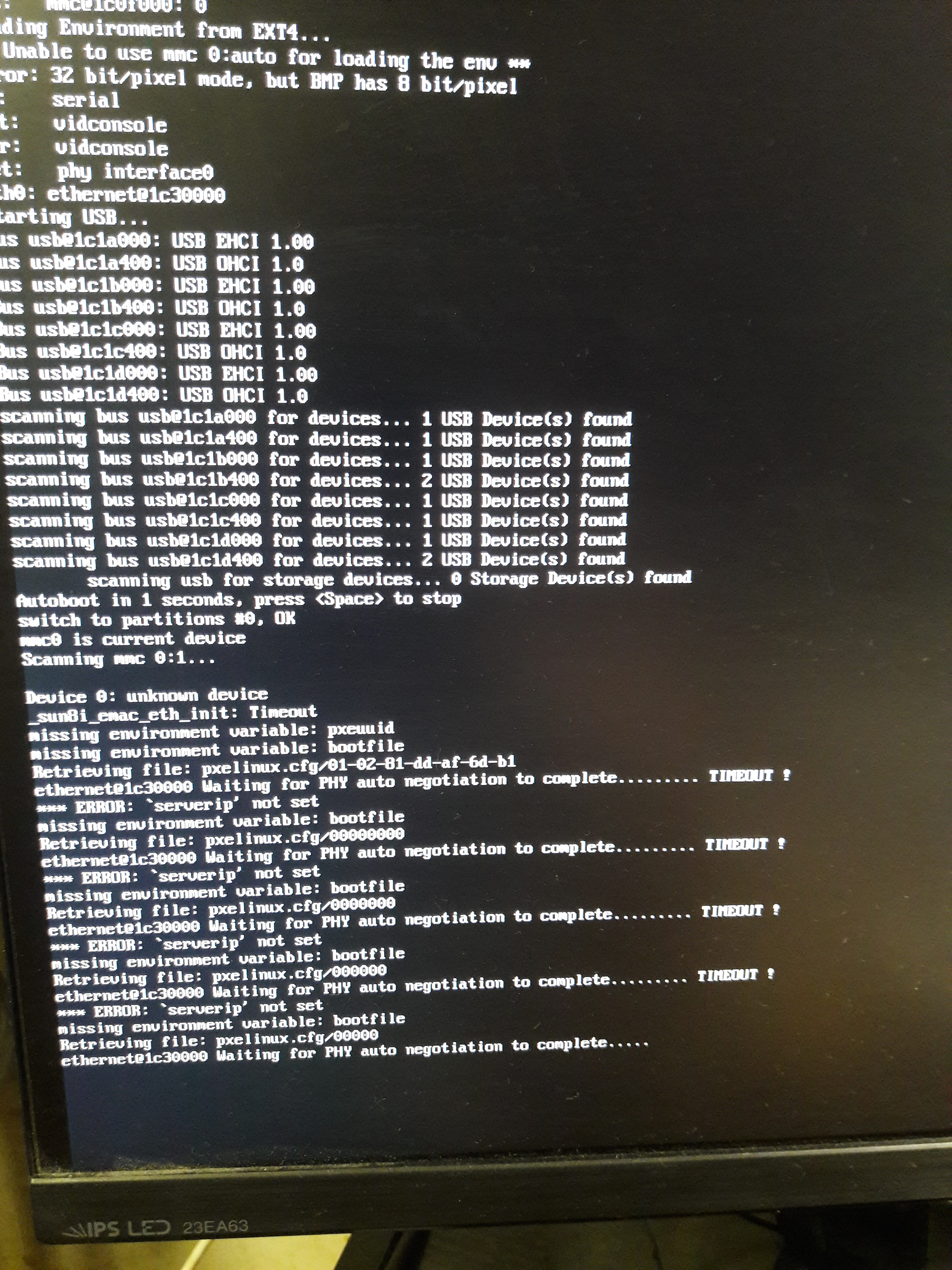

Вот что имеем.

20200601_211037.jpg (3065 просмотров) <a class='original' href='./download/file.php?id=182051&mode=view' target=_blank>Загрузить оригинал (4.88 МБ)</a>
А сетевой кабель с интернетом подключен?
Я с интернетом запускал, если память не изменяет.
К сожалению я больше подсказать не смогу... Сам только изучаю...
Похоже U-boot запустился, но не нашёл ядро/rootfs и стал пытаться загрузится по сети...
Видимо что-то с картой и с тем, что на ней записано.

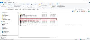

После записи образа на карту ,я должен видеть файлы на ней из винды как на видео ?
Да. Точно файл с раcширением img выбрал?

Карта сандиск 32 гига класс 10 тоже из чины .Образа на ней винда не видит .Сейчас буду мучить всеми способами .Ресурсов хватает.Один раз то загрузилось то что без стола!
У тебя может быть MicroSD подделка, у которой реальный размер 2 гб или меньше.
Я уже давно зарёкся покупать флэхи с Али. Только в местных магазинах с гарантией.
