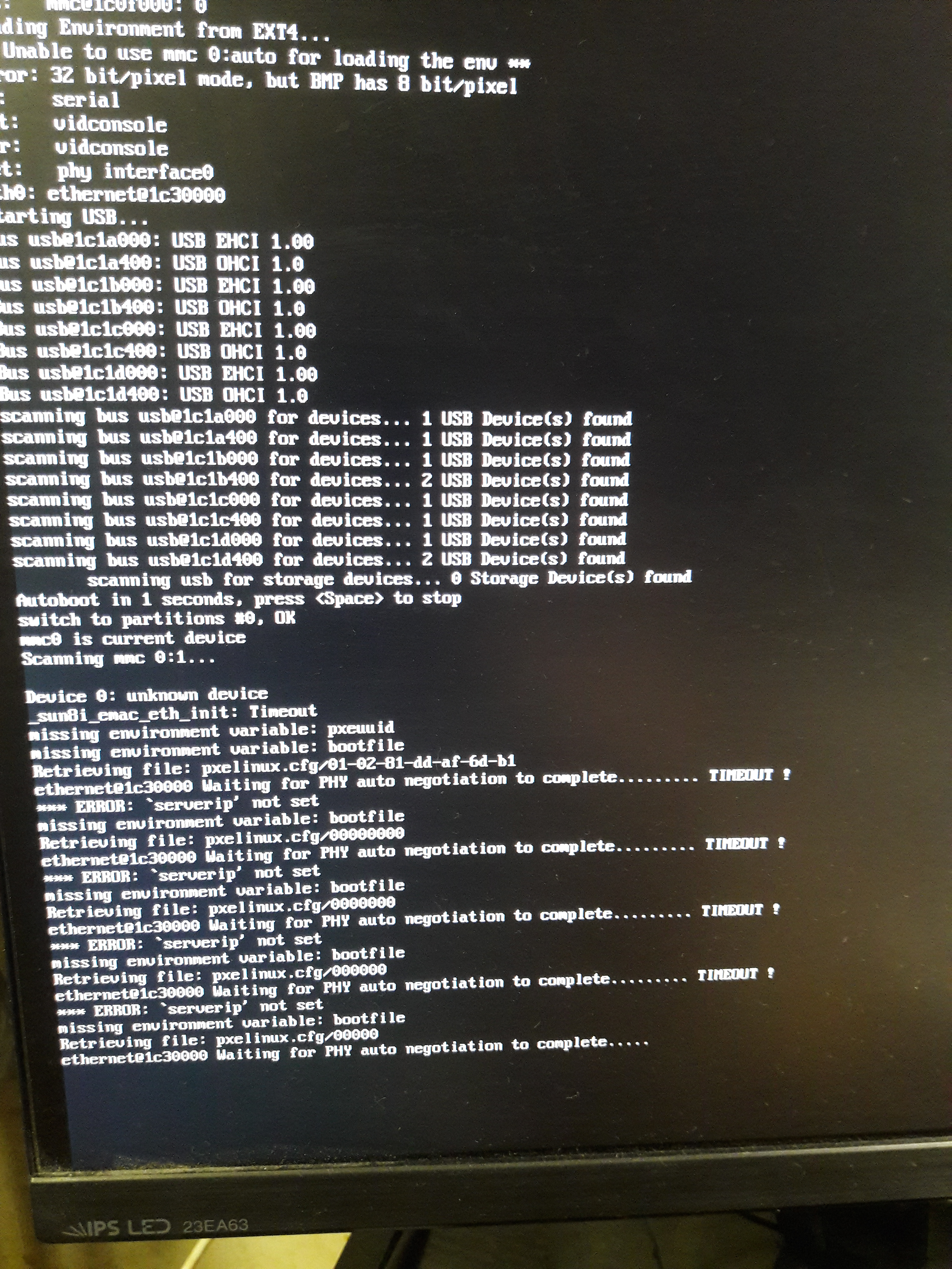

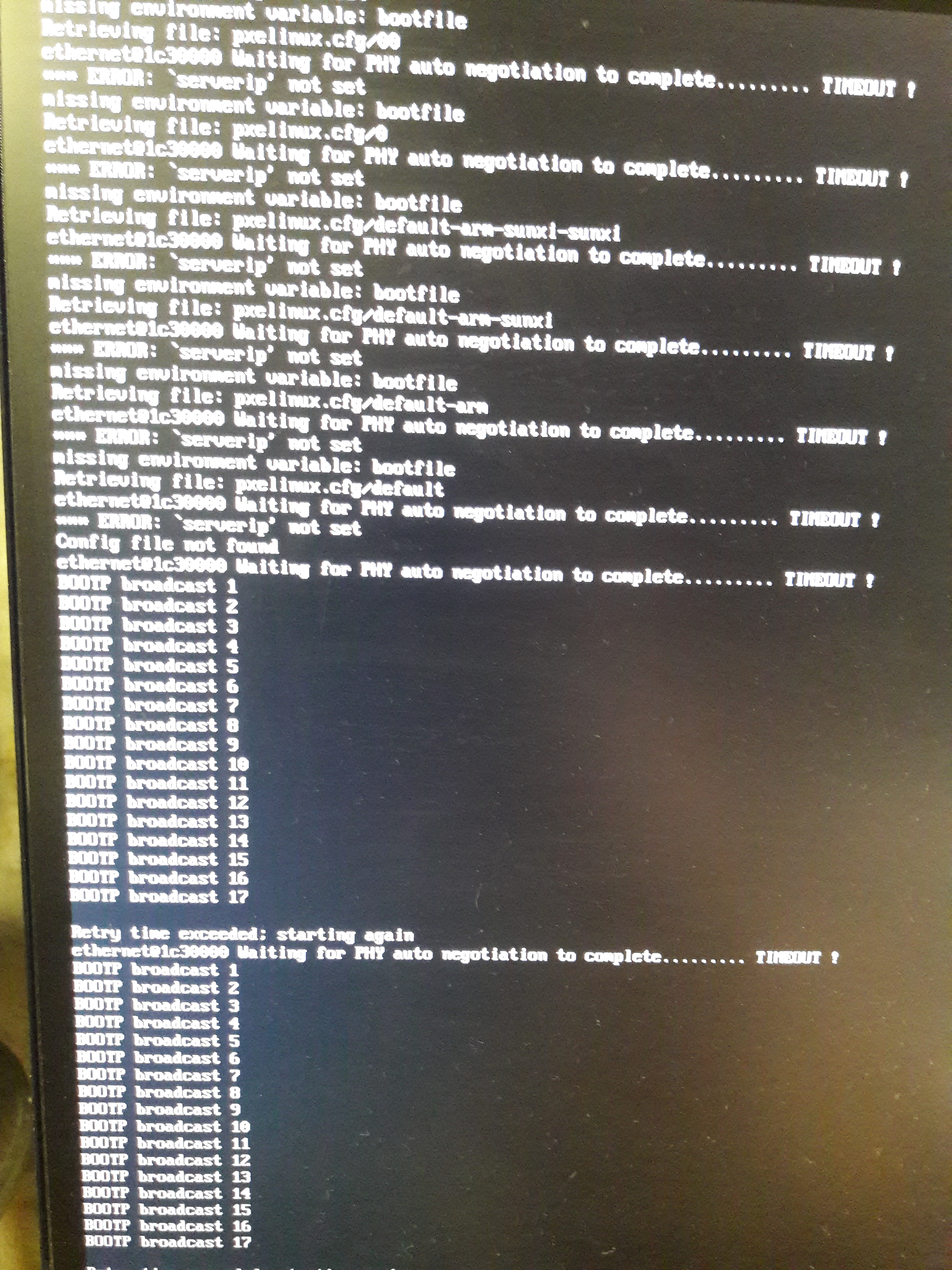

гражданинъ

Re: LinuxCNC + Orange Pi
Сообщение гражданинъ »
Вот что имеем.

Сообщения: 21923
Похоже U-boot запустился, но не нашёл ядро/rootfs и стал пытаться загрузится по сети...
Видимо что-то с картой и с тем, что на ней записано.
гражданинъ
Сообщения: 1303
Репутация: 170
После записи образа на карту ,я должен видеть файлы на ней из винды как на видео ?
Сообщения: 21923
Да. Точно файл с раcширением img выбрал?
