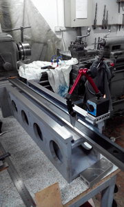

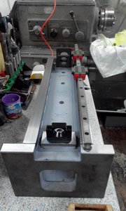

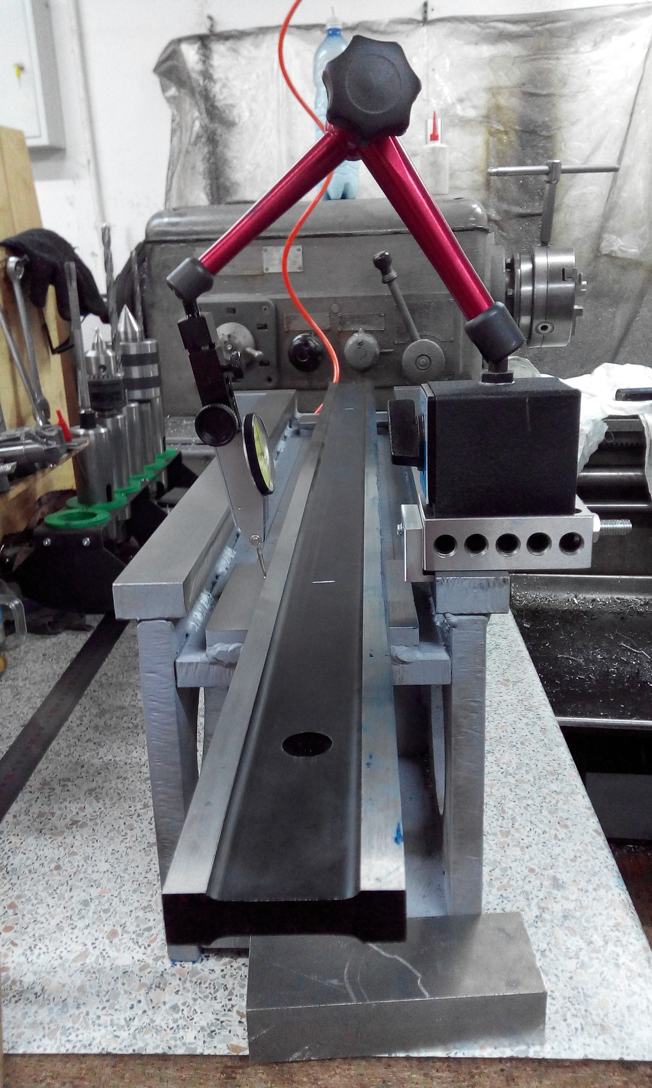

Настало время вернуться к новой колонне. С момента отжига она была грубо отфрзерована, а потом шлифована. Шлифовали лицо, где будут рельсы и обратную сторону. Также попросил пройтись за одну установку вертикальные плоскости вдоль брусков под рельсы, чтобы сделать накладные буртики, сделали. В итоге эти вертикальные плоскости не параллельны друг другу на 0.1мм и каждая из них имеет ямы на входе камня и на выходе от 0.05 до 0.08мм. Вот такая шлифовка, и даже не проверили свою работу после завершения. В итоге отшабрил первую направляющую по линейке, теперь к ней в параллель сделаю вторую.
https://youtu.be/caGYjQZTguc

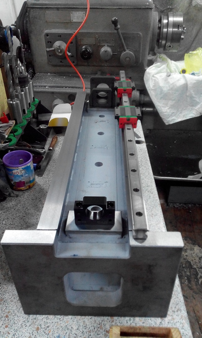

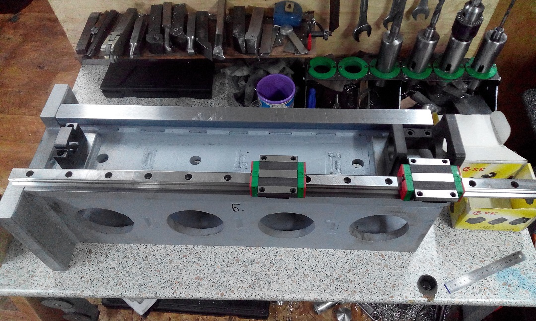

Re: Китаец 7045 в чпу

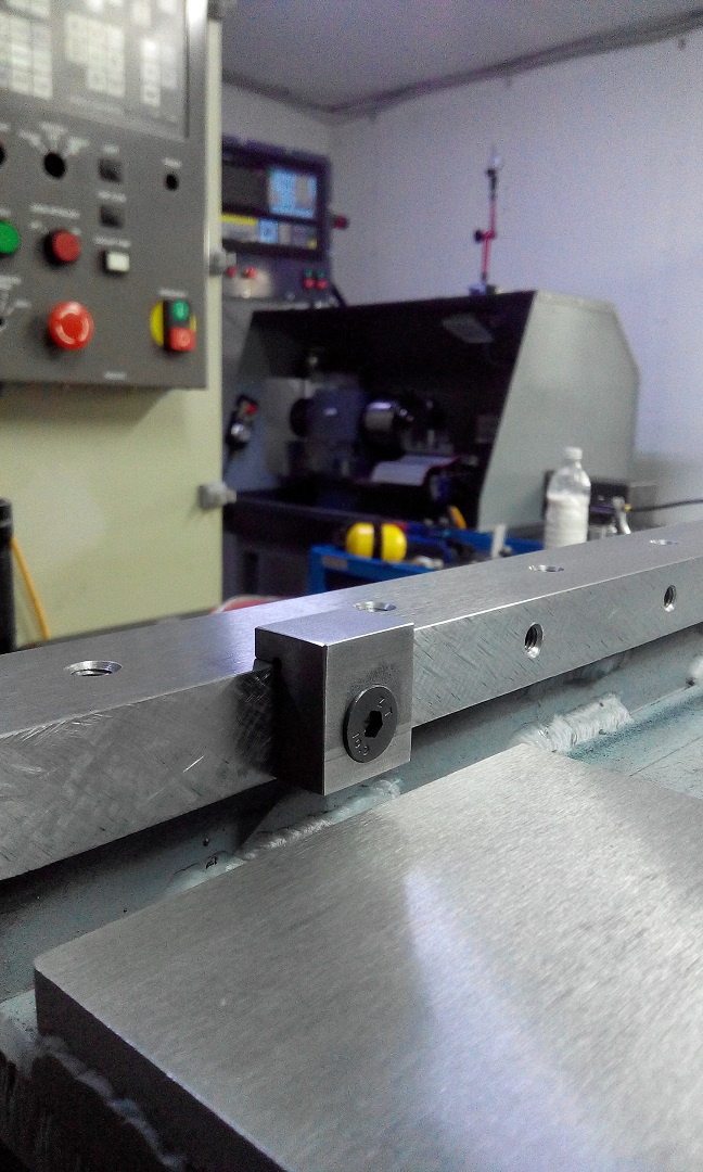

Дошабрил вторую направляйку. Дальше будет так.

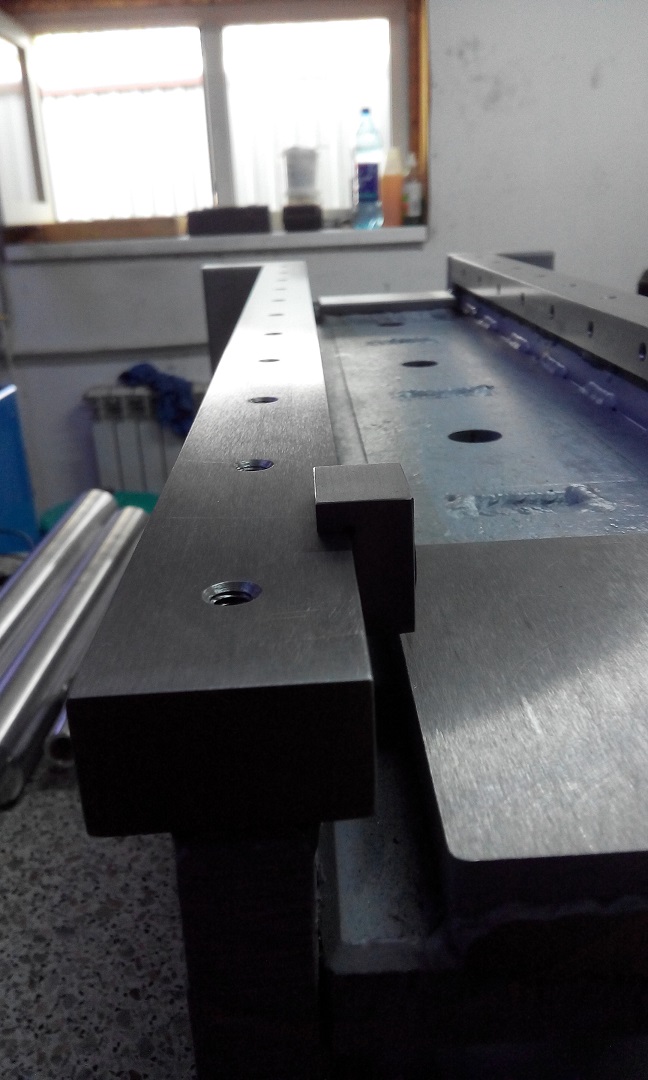

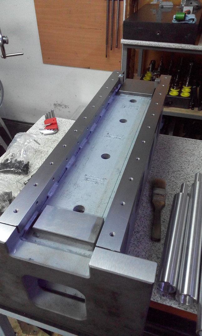

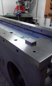

Крепеж под рельсы и прижимы. Буртик под рельс будет накладной.
