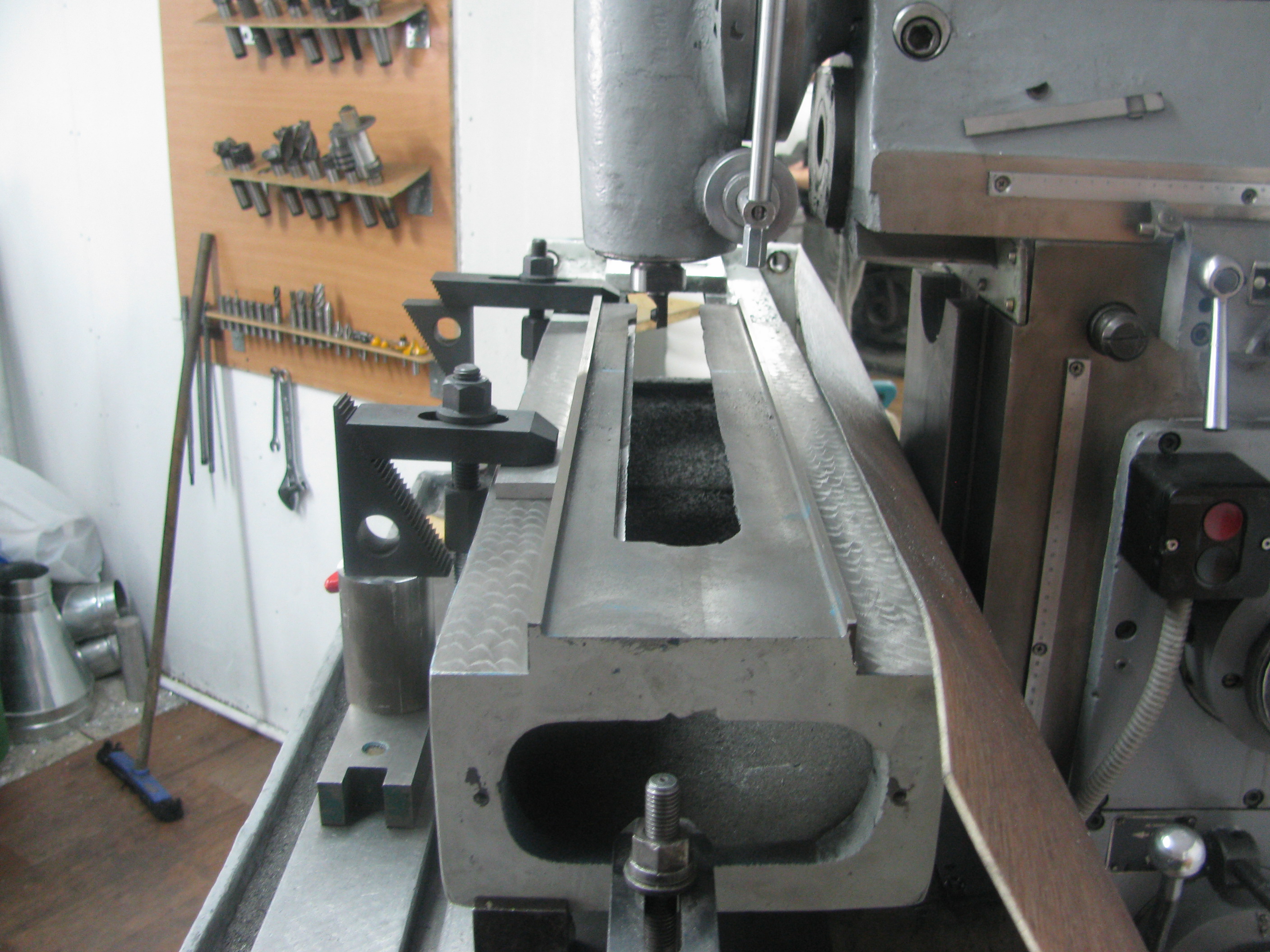

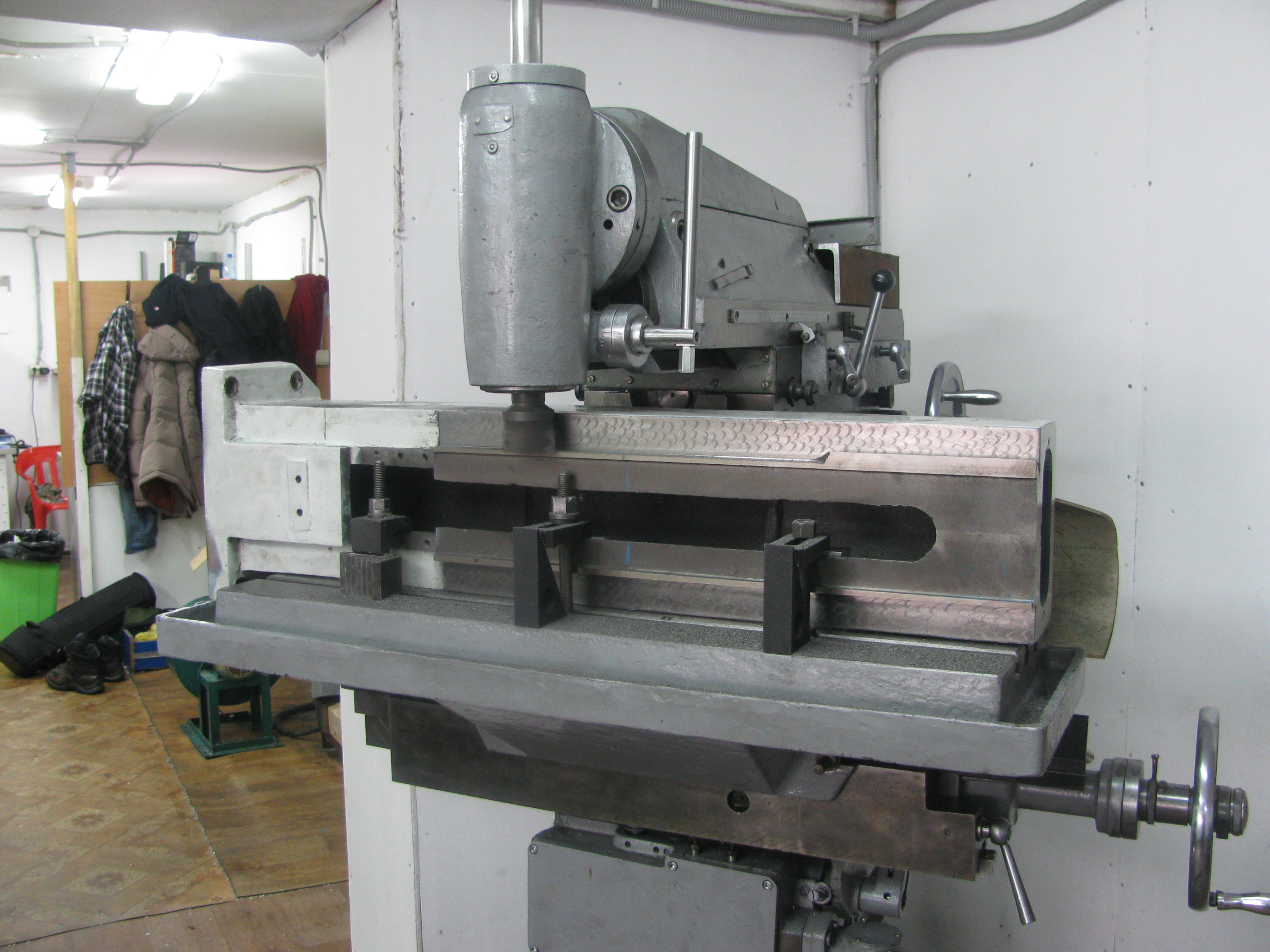

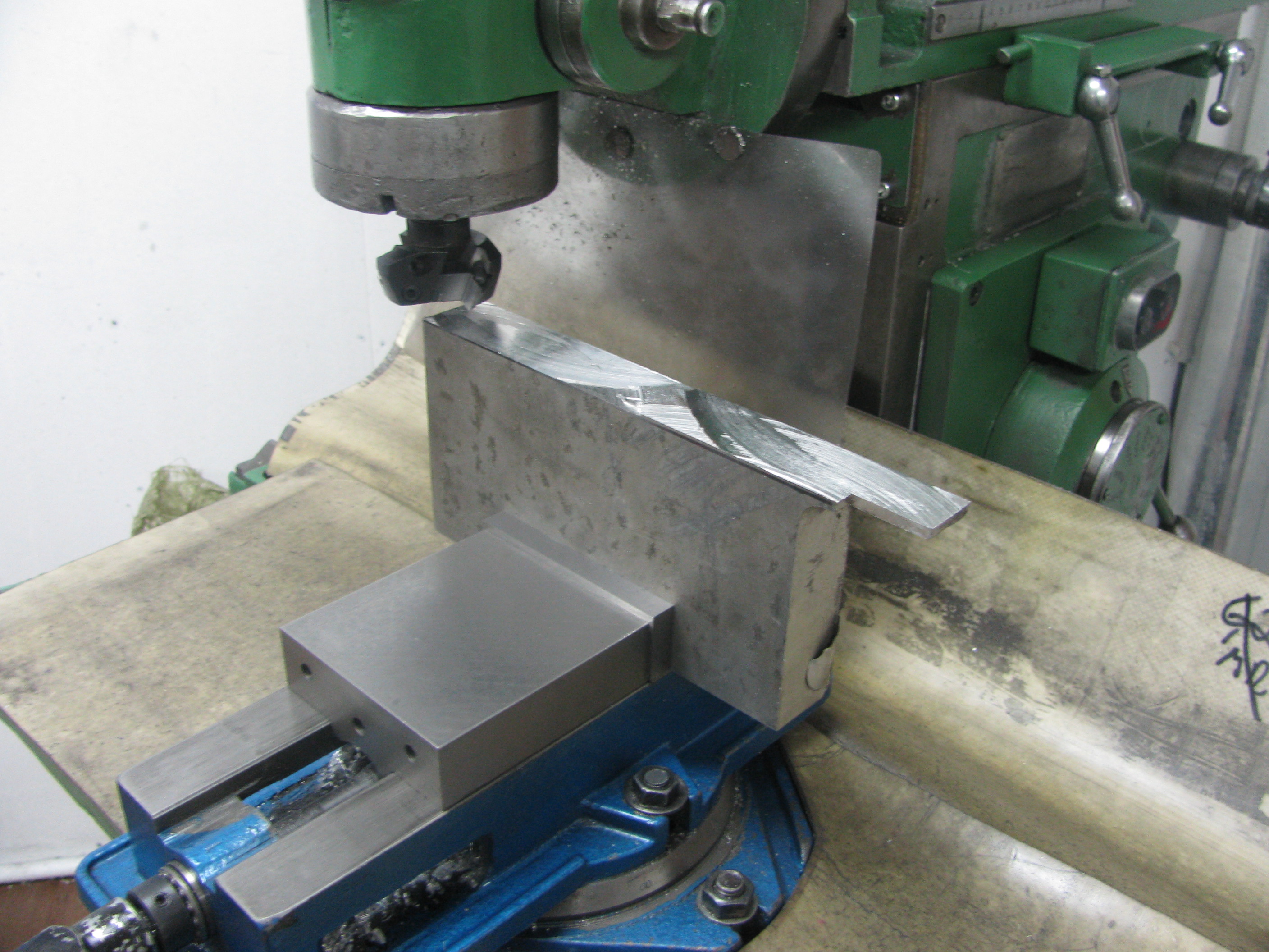

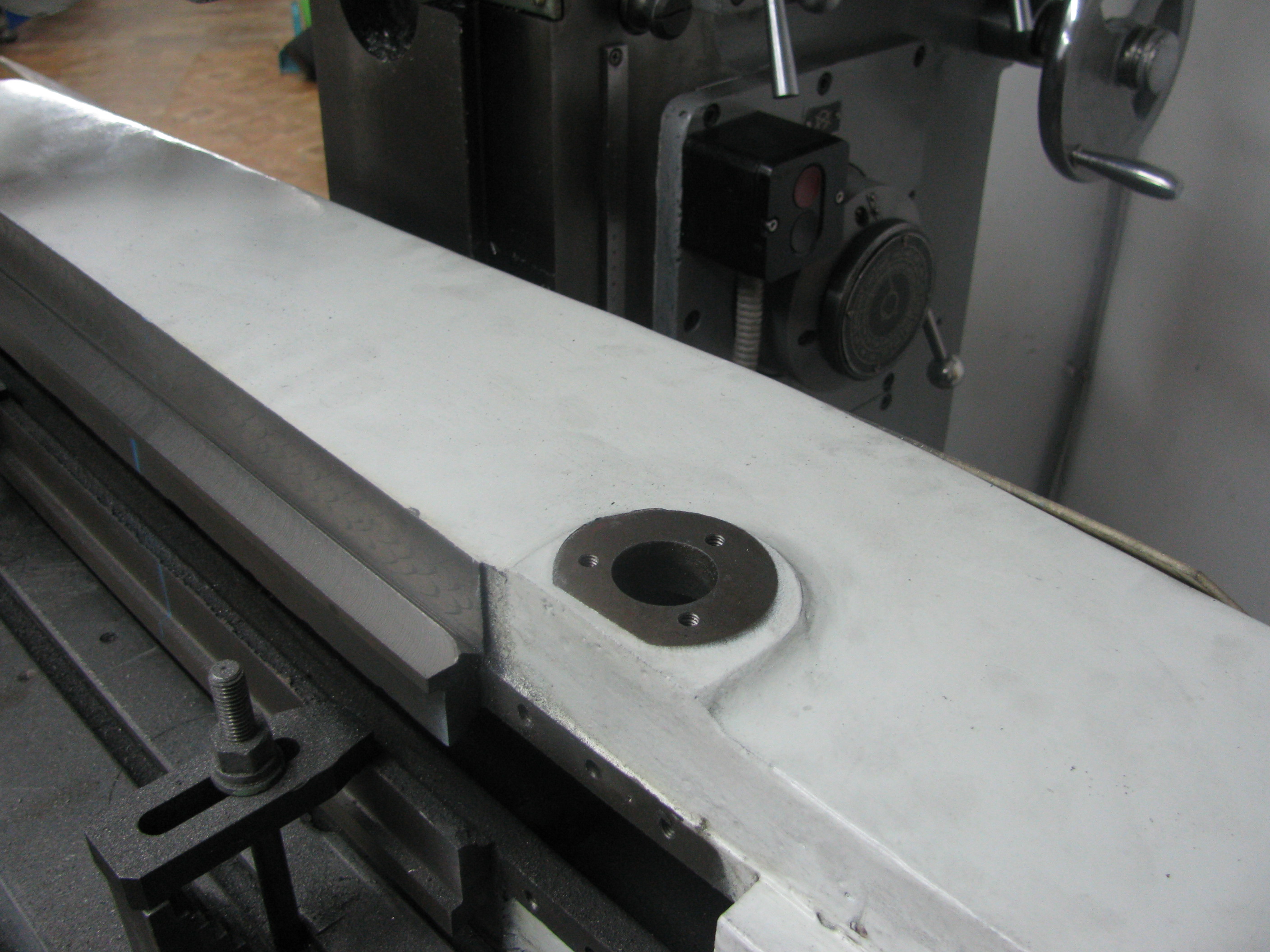

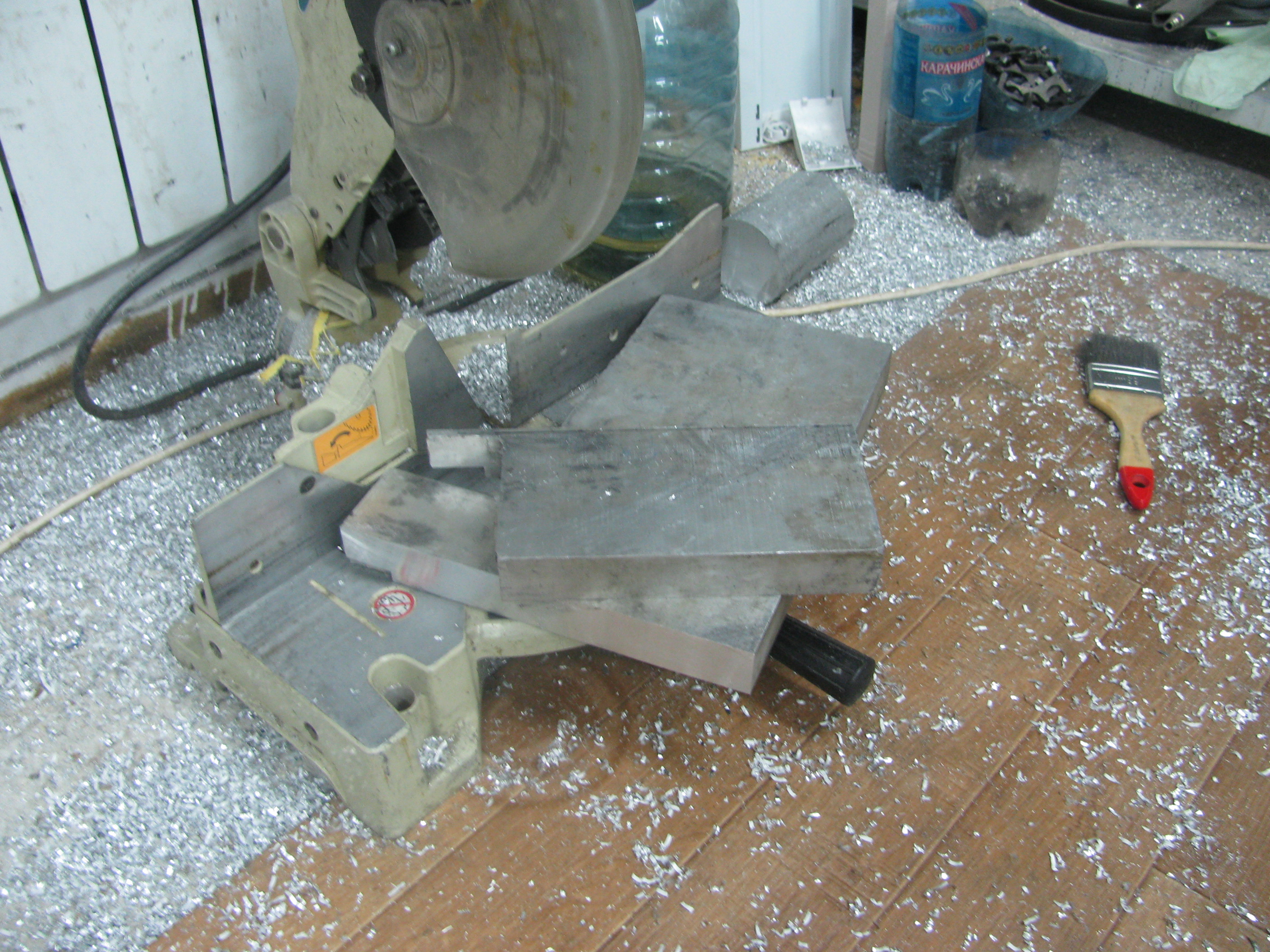

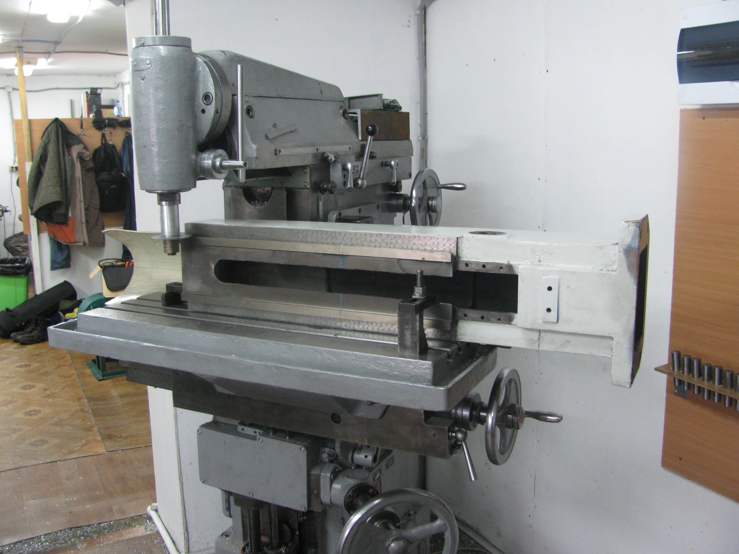

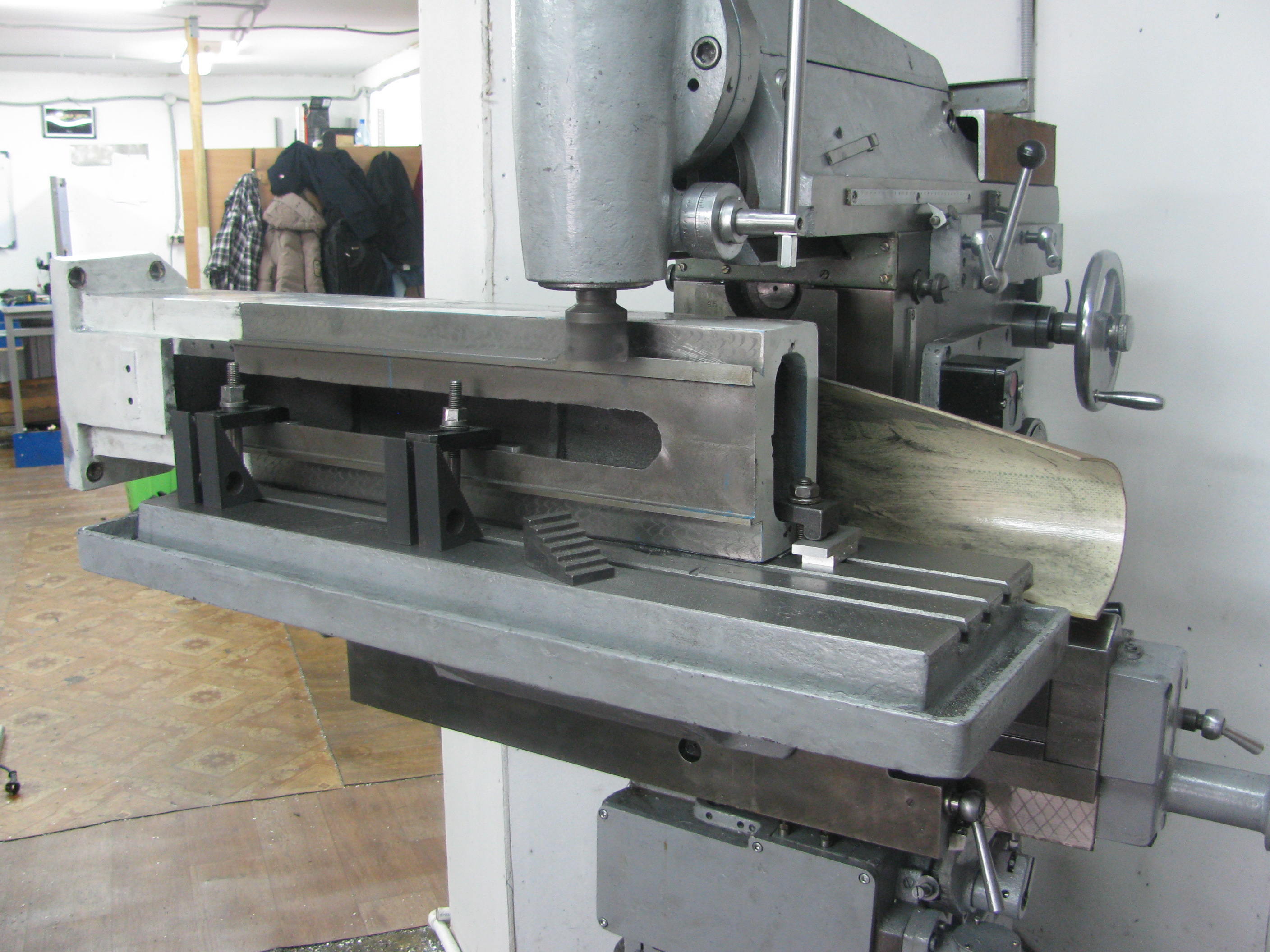

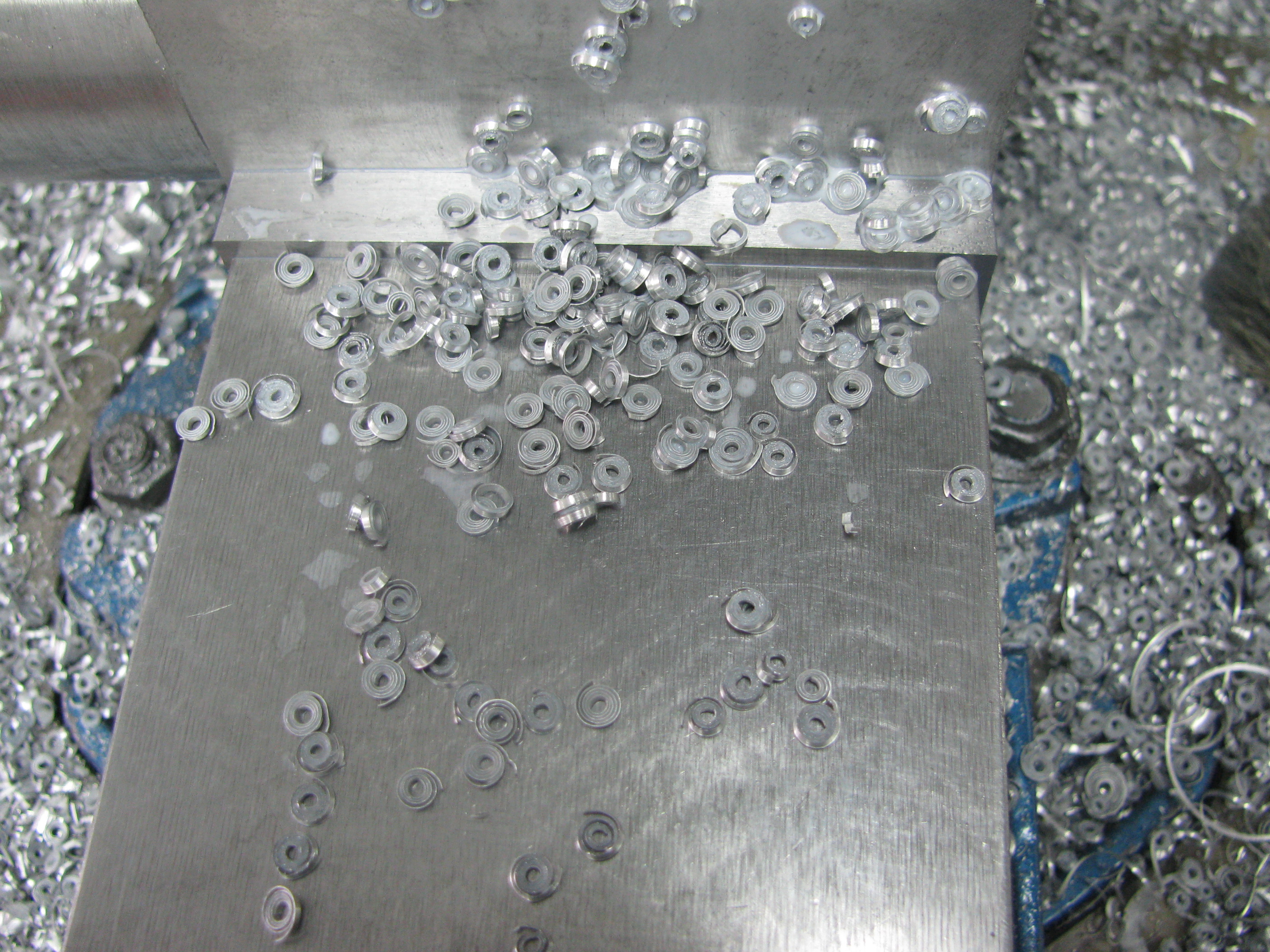

Приветствую. Примерно год назад купил в Технореале китайский фрезер ТМ7045 под дальнейшее оЧПУшивание. Собрав все, что нужно начал делать дело.
Сначала планировал на колонне оставить ластохвост, но в заначке лежали рельсы подходящей длины. Поскольку сверлить придется много решил потратить несколько дней и установить рельсы.

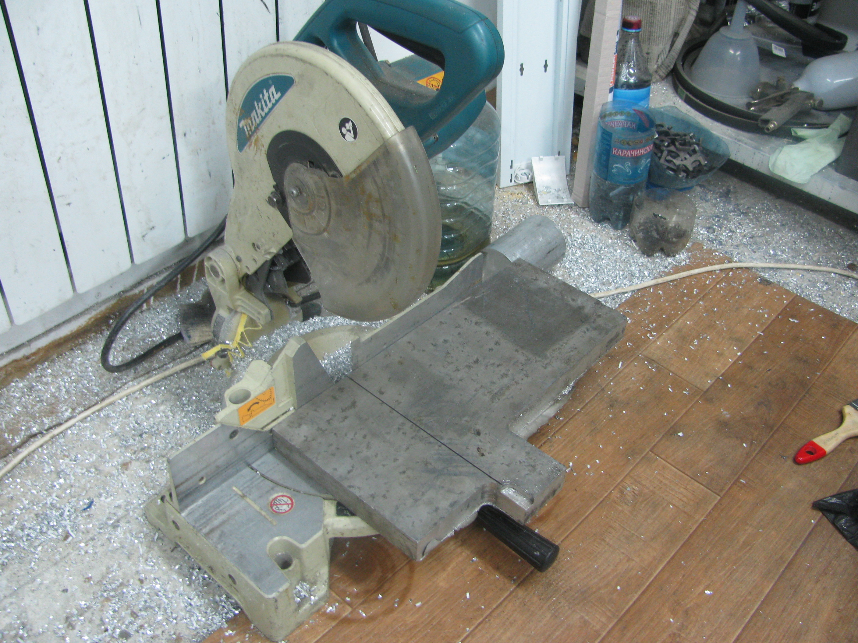

Избавляемся от ластохвостов.
IMG_7898.JPG (22188 просмотров) <a class='original' href='./download/file.php?id=40837&mode=view' target=_blank>Загрузить оригинал (1.34 МБ)</a>
IMG_7899.JPG (22188 просмотров) <a class='original' href='./download/file.php?id=40838&mode=view' target=_blank>Загрузить оригинал (1.31 МБ)</a>
IMG_7901.JPG (22188 просмотров) <a class='original' href='./download/file.php?id=40839&mode=view' target=_blank>Загрузить оригинал (1.22 МБ)</a>
IMG_7902.JPG (22188 просмотров) <a class='original' href='./download/file.php?id=40840&mode=view' target=_blank>Загрузить оригинал (1.35 МБ)</a>

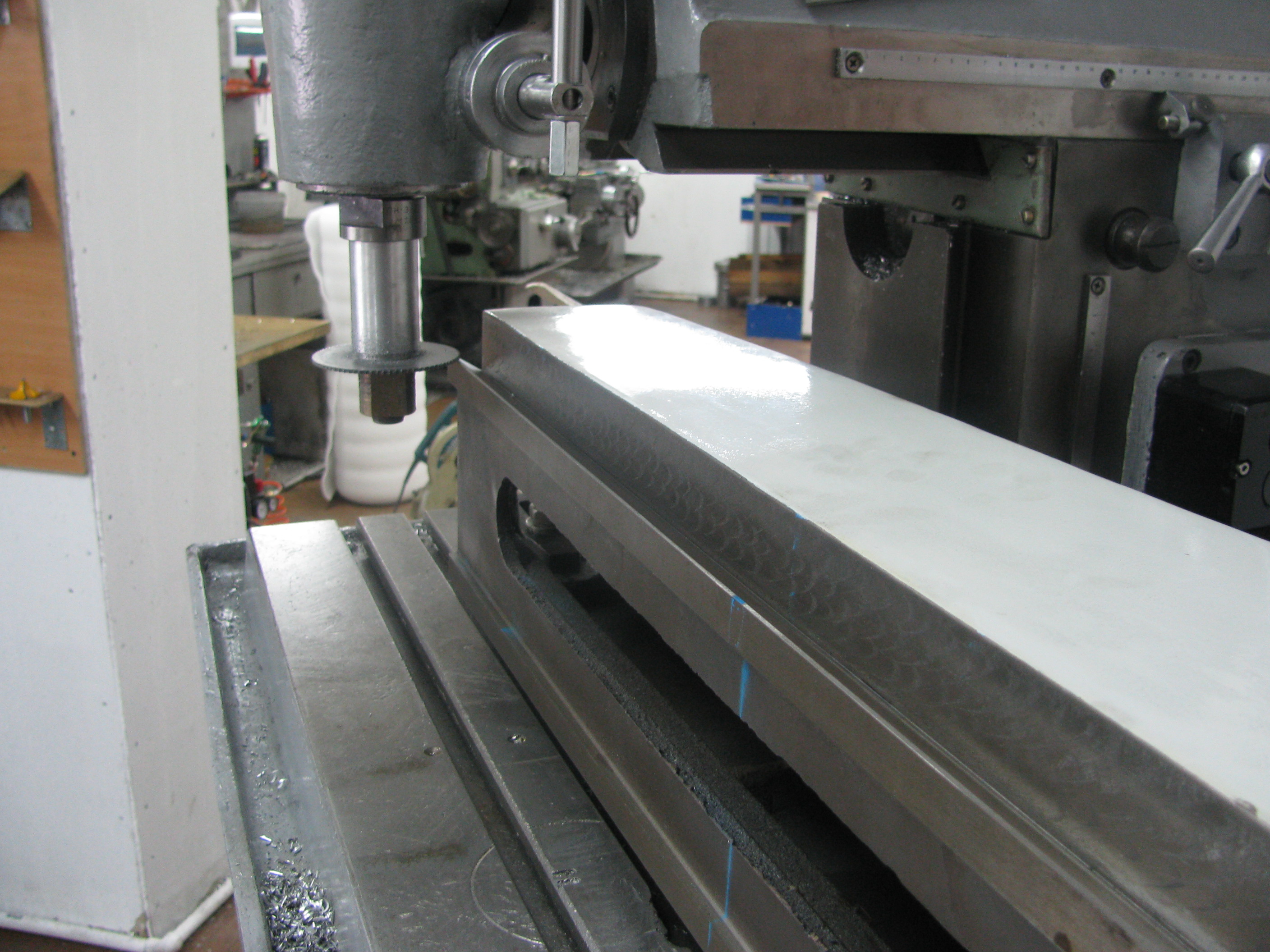

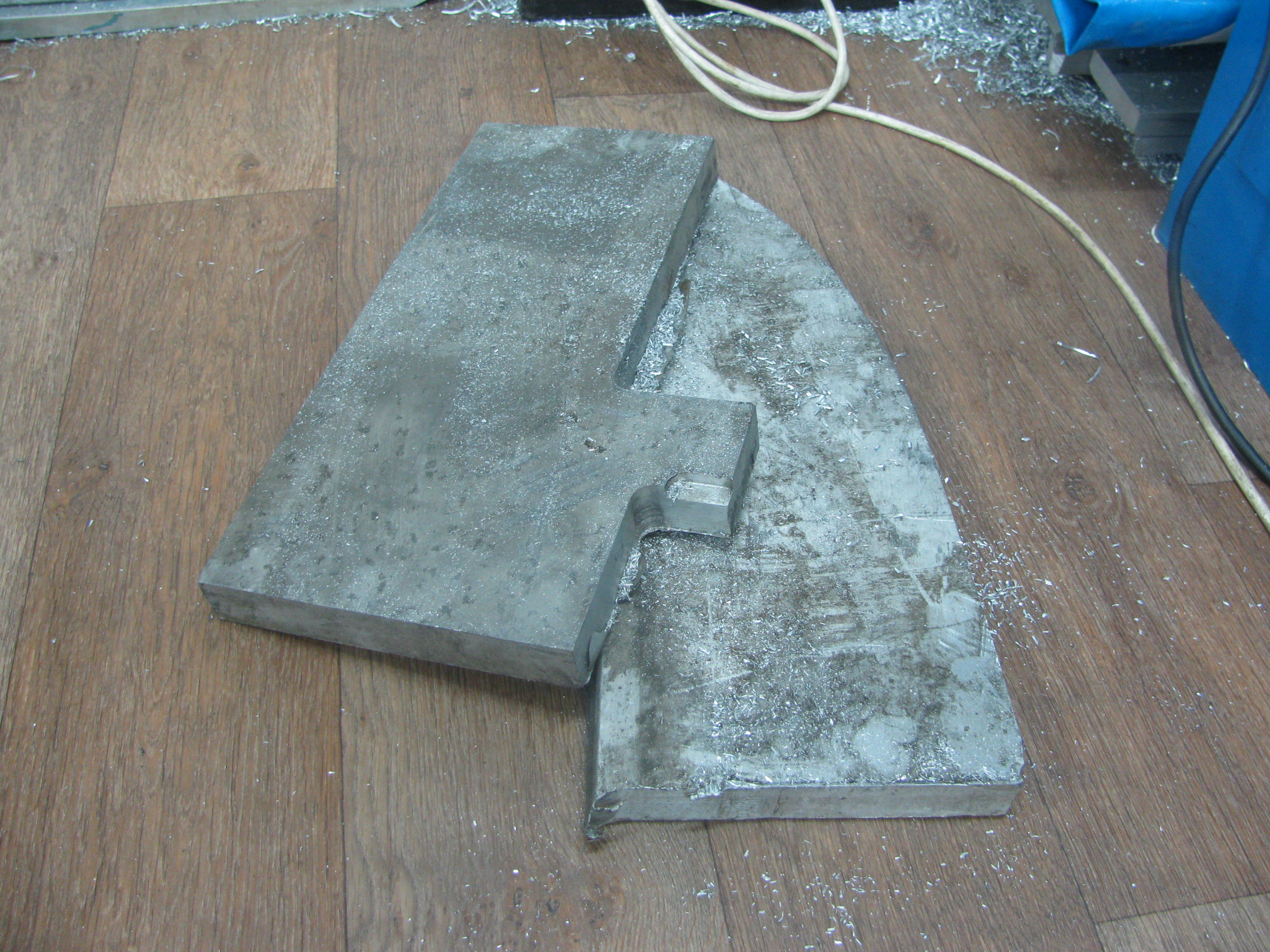

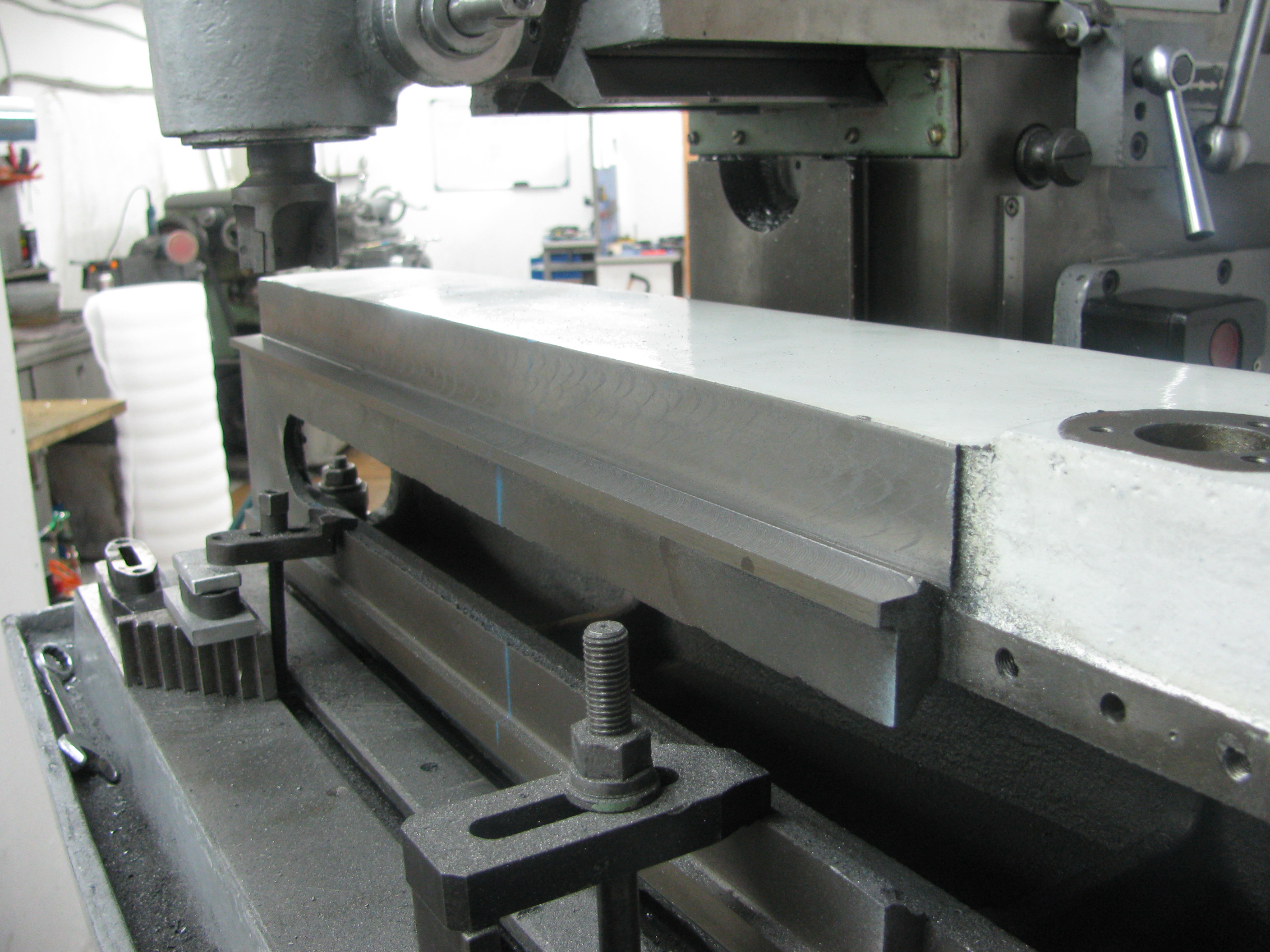

Срезаем прилив под рычаг подъема колонны, чтобы спокойно перевернуть на другую сторону.
IMG_7903.JPG (22188 просмотров) <a class='original' href='./download/file.php?id=40841&mode=view' target=_blank>Загрузить оригинал (1.2 МБ)</a>

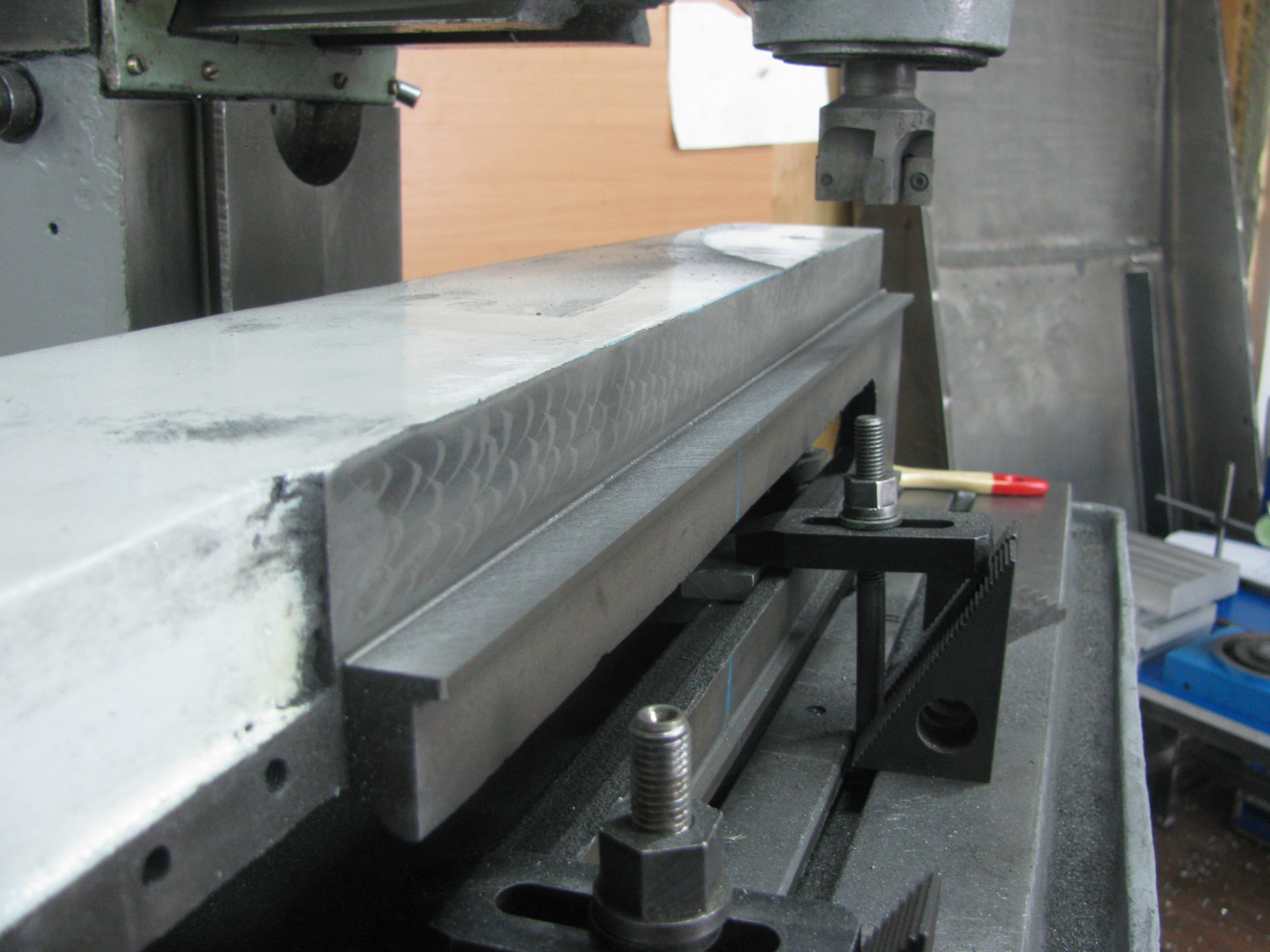

Переворачиваем и дорезаем другую сторону.
IMG_7906.JPG (22188 просмотров) <a class='original' href='./download/file.php?id=40842&mode=view' target=_blank>Загрузить оригинал (1.39 МБ)</a>
IMG_7912.JPG (22188 просмотров) <a class='original' href='./download/file.php?id=40844&mode=view' target=_blank>Загрузить оригинал (1.41 МБ)</a>
IMG_7913.JPG (22188 просмотров) <a class='original' href='./download/file.php?id=40845&mode=view' target=_blank>Загрузить оригинал (1.28 МБ)</a>

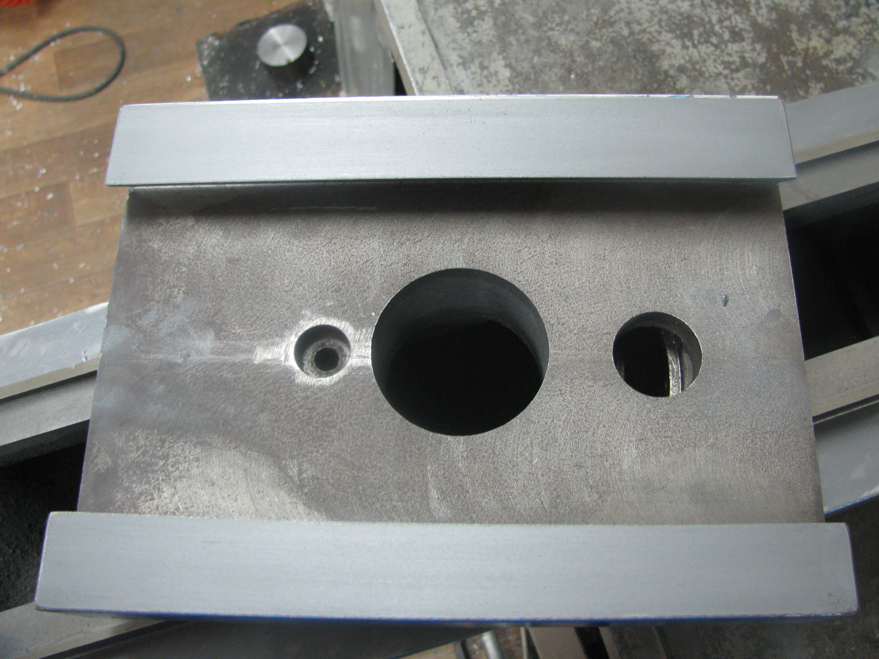

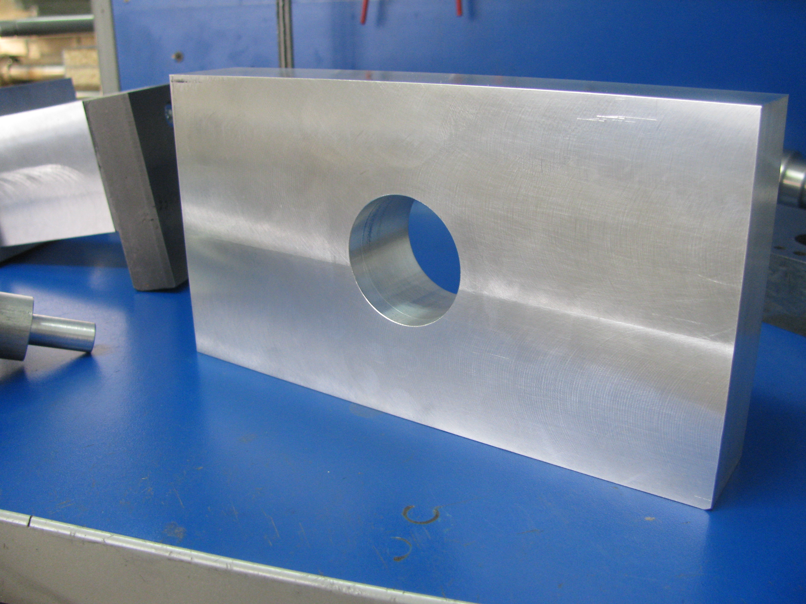

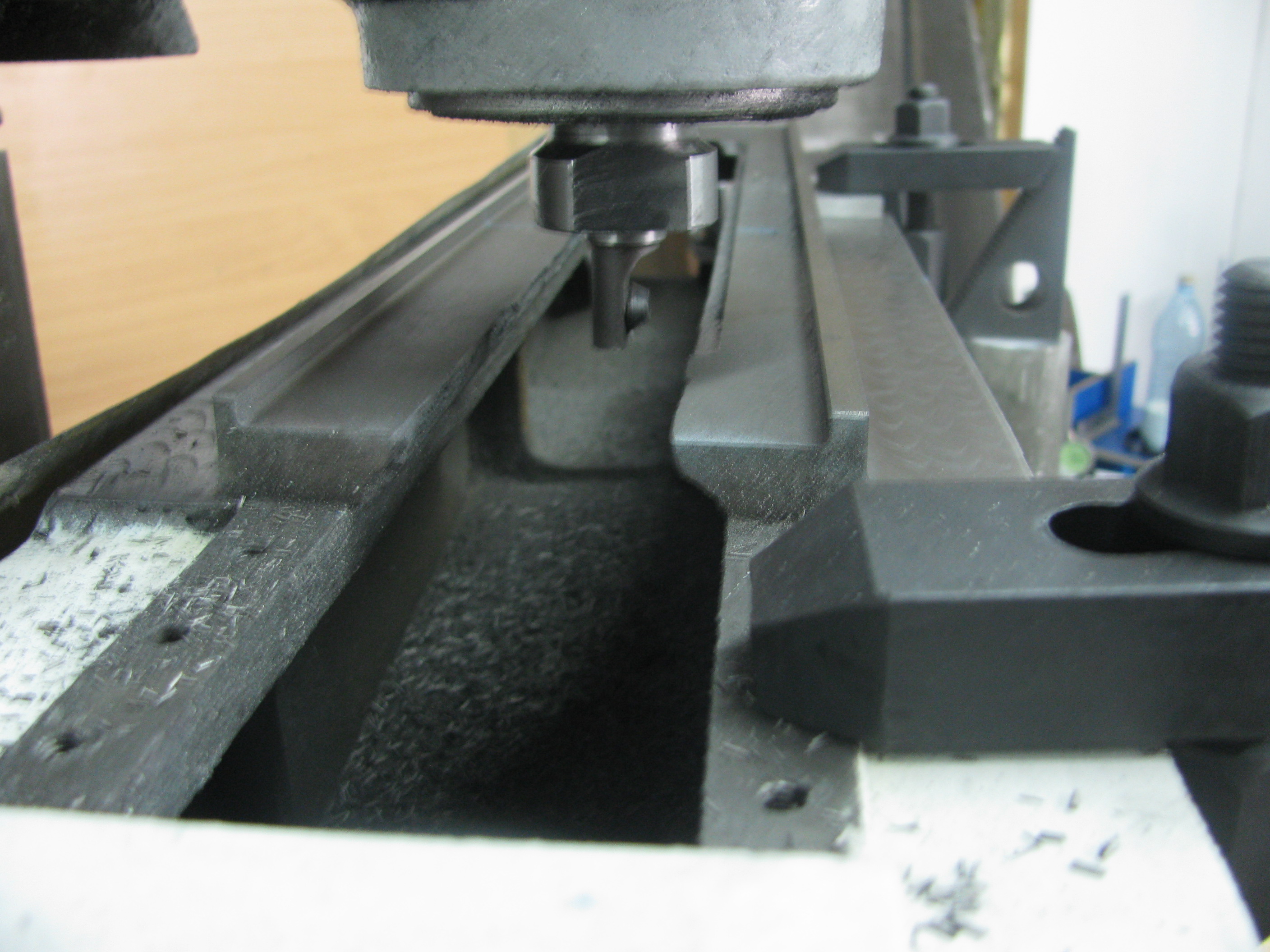

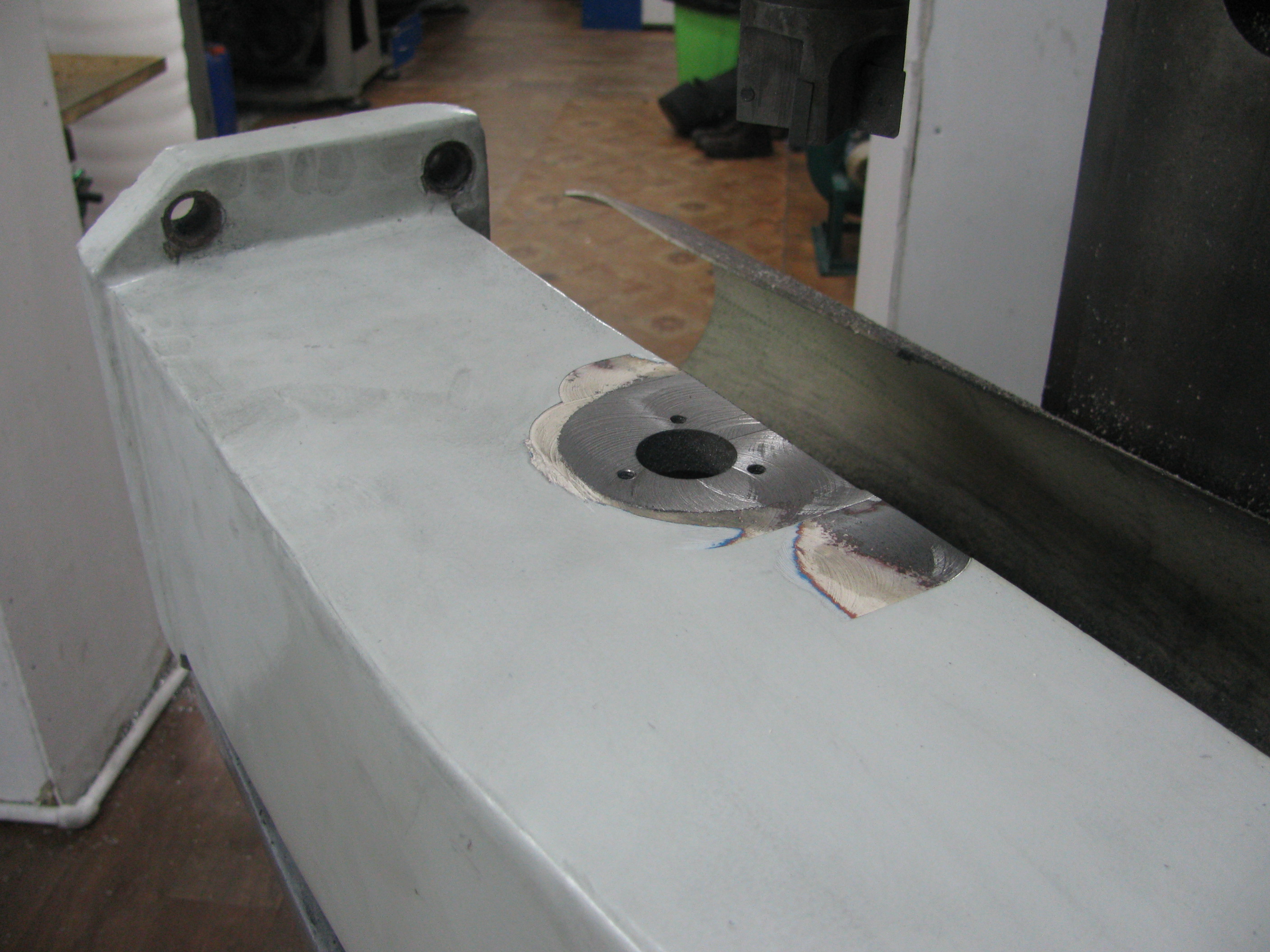

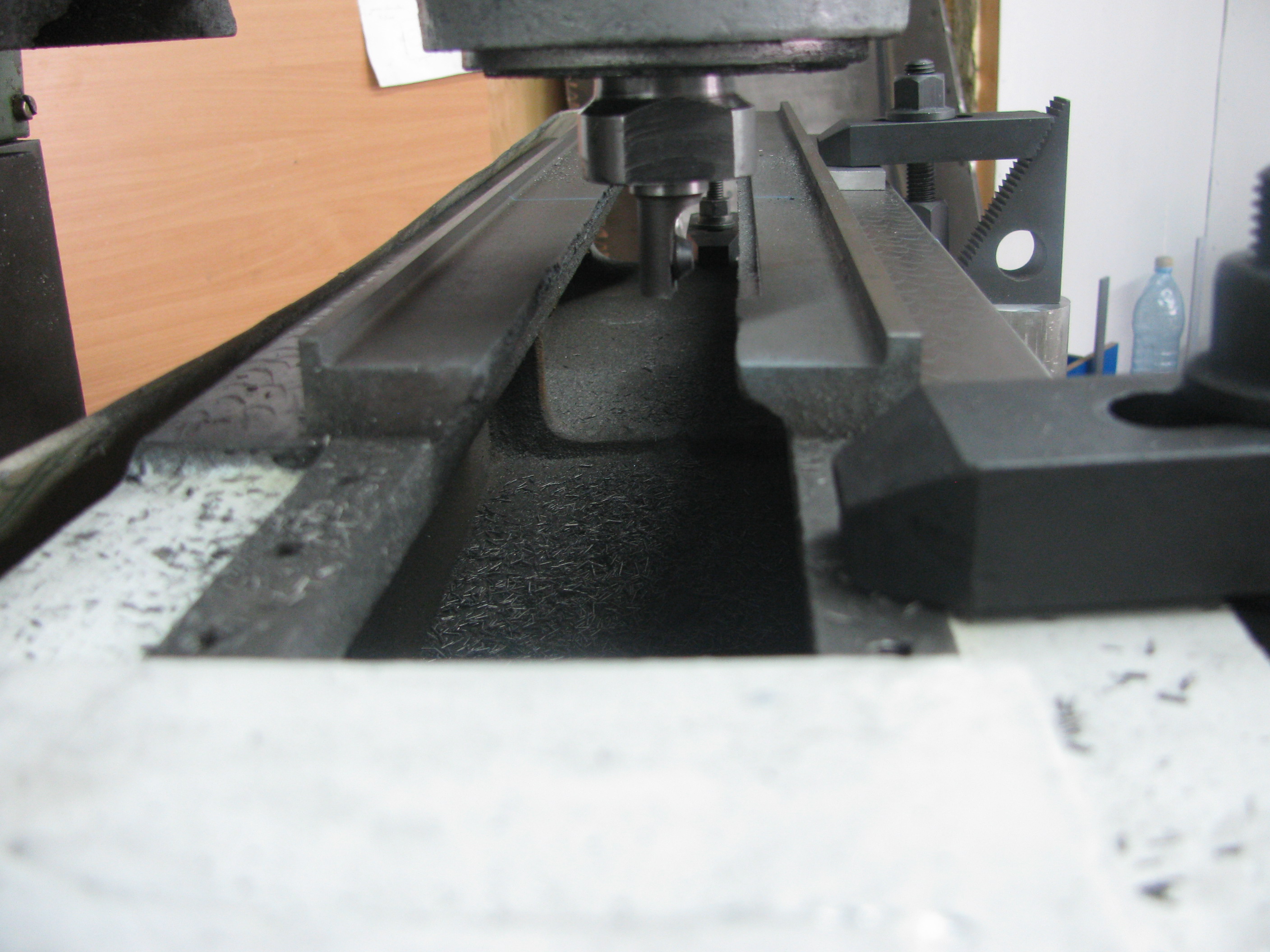

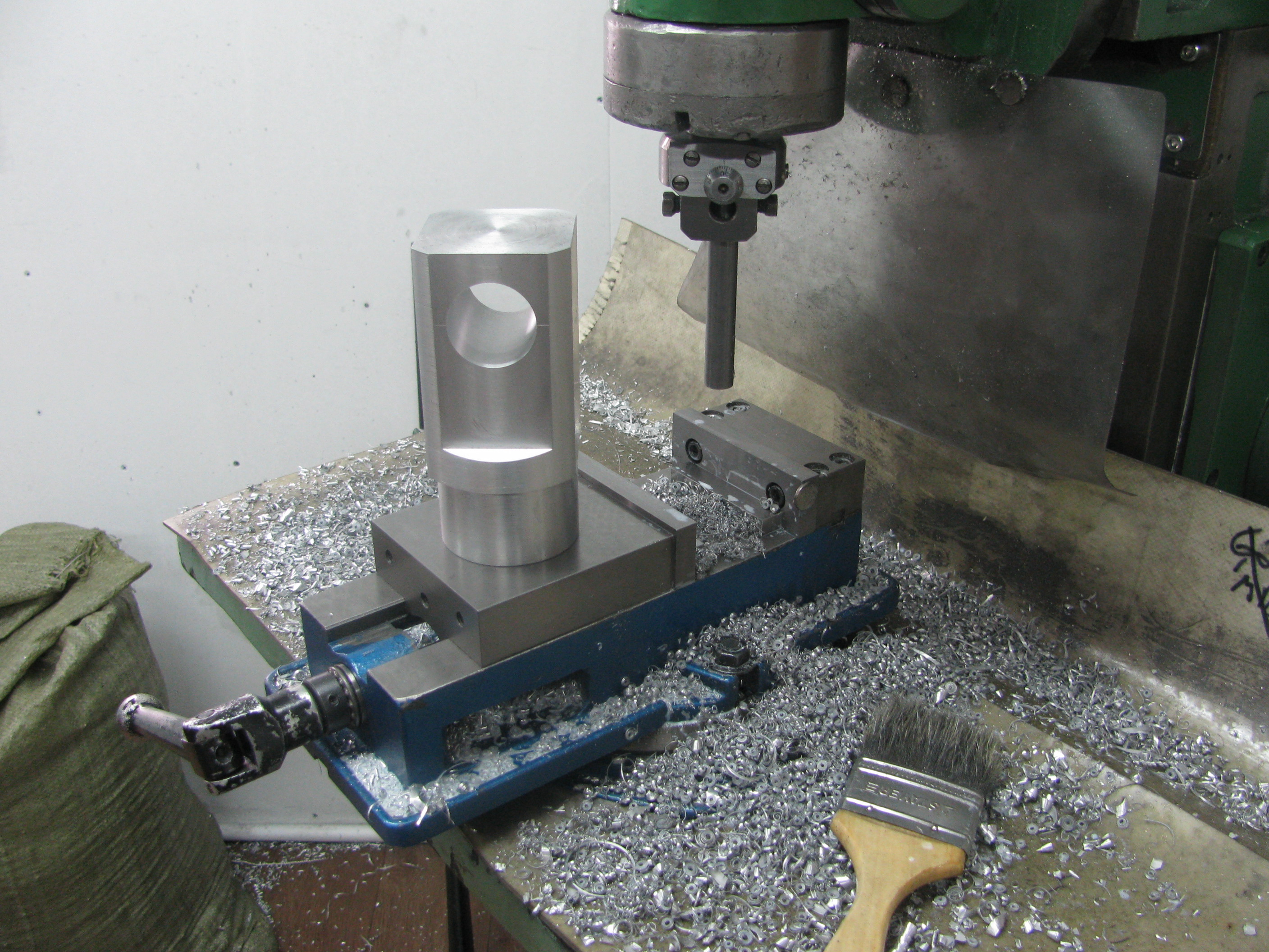

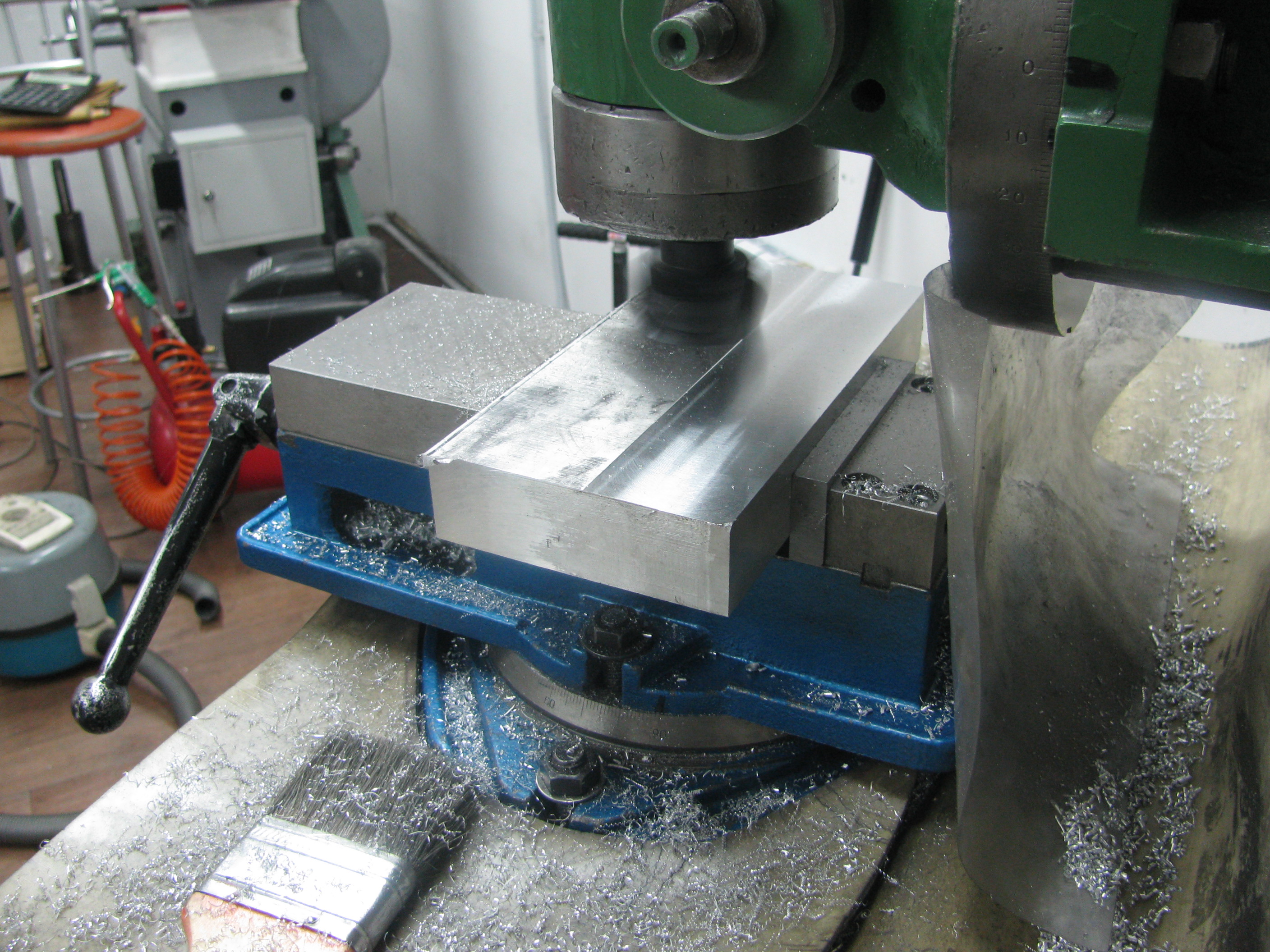

Корпус гайки под ШВП я задумал жирный и под него нужно расширить центральный паз в колонне. Китайцы зачем-то льют колонну с маленькой ступенькой в этом пазу, вот ее и срезаем.
IMG_7915.JPG (22186 просмотров) <a class='original' href='./download/file.php?id=40847&mode=view' target=_blank>Загрузить оригинал (1.18 МБ)</a>
IMG_7914.JPG (22186 просмотров) <a class='original' href='./download/file.php?id=40846&mode=view' target=_blank>Загрузить оригинал (1.34 МБ)</a>
IMG_7916.JPG (22186 просмотров) <a class='original' href='./download/file.php?id=40848&mode=view' target=_blank>Загрузить оригинал (1.12 МБ)</a>
IMG_7917.JPG (22186 просмотров) <a class='original' href='./download/file.php?id=40849&mode=view' target=_blank>Загрузить оригинал (1.34 МБ)</a>
Готово, теперь как раз крепление пролазит.
IMG_7918.JPG (22186 просмотров) <a class='original' href='./download/file.php?id=40850&mode=view' target=_blank>Загрузить оригинал (1.11 МБ)</a>

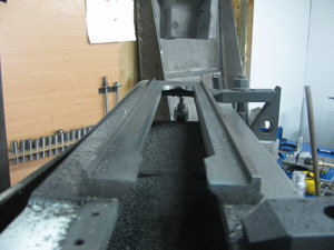

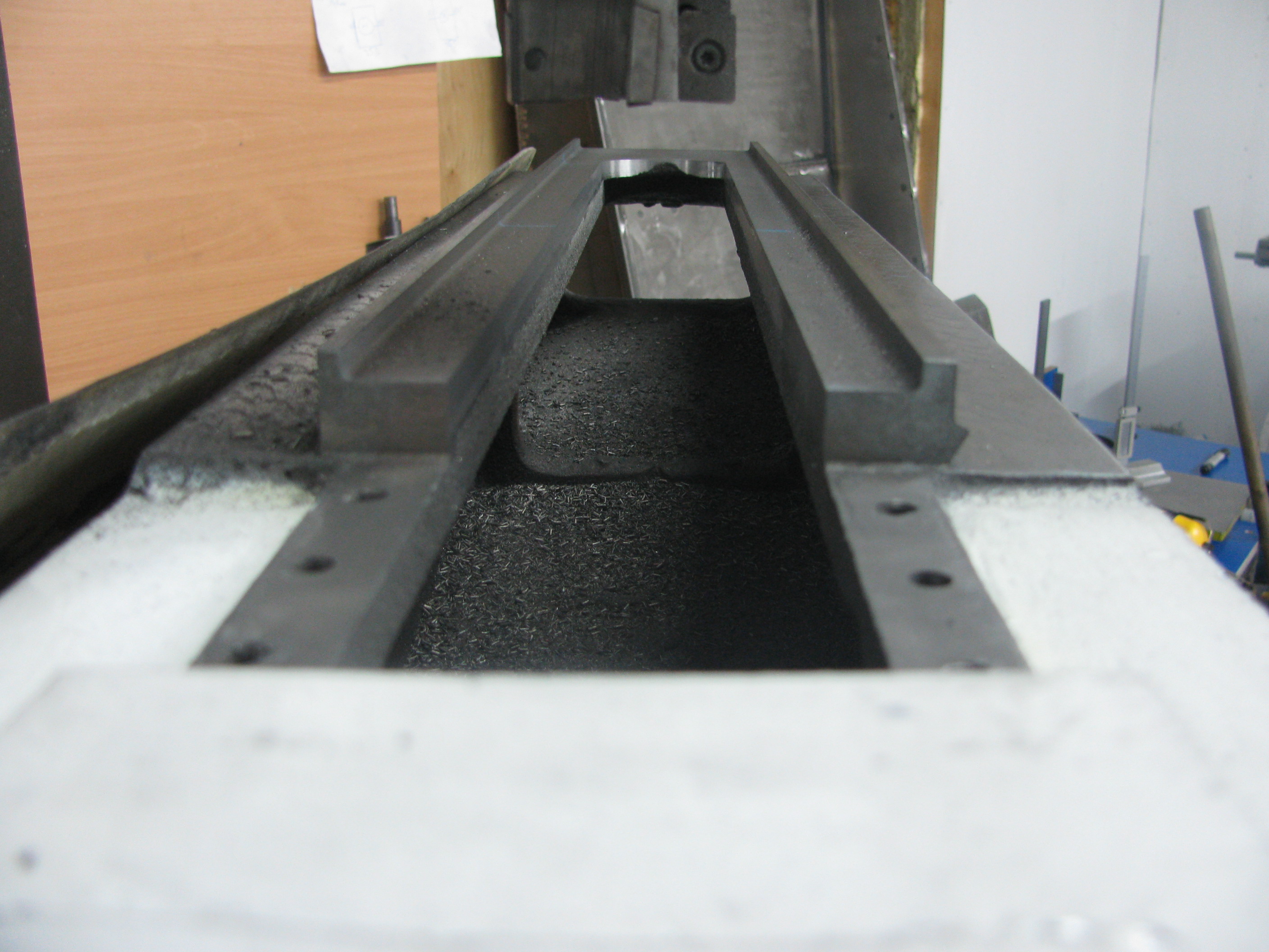

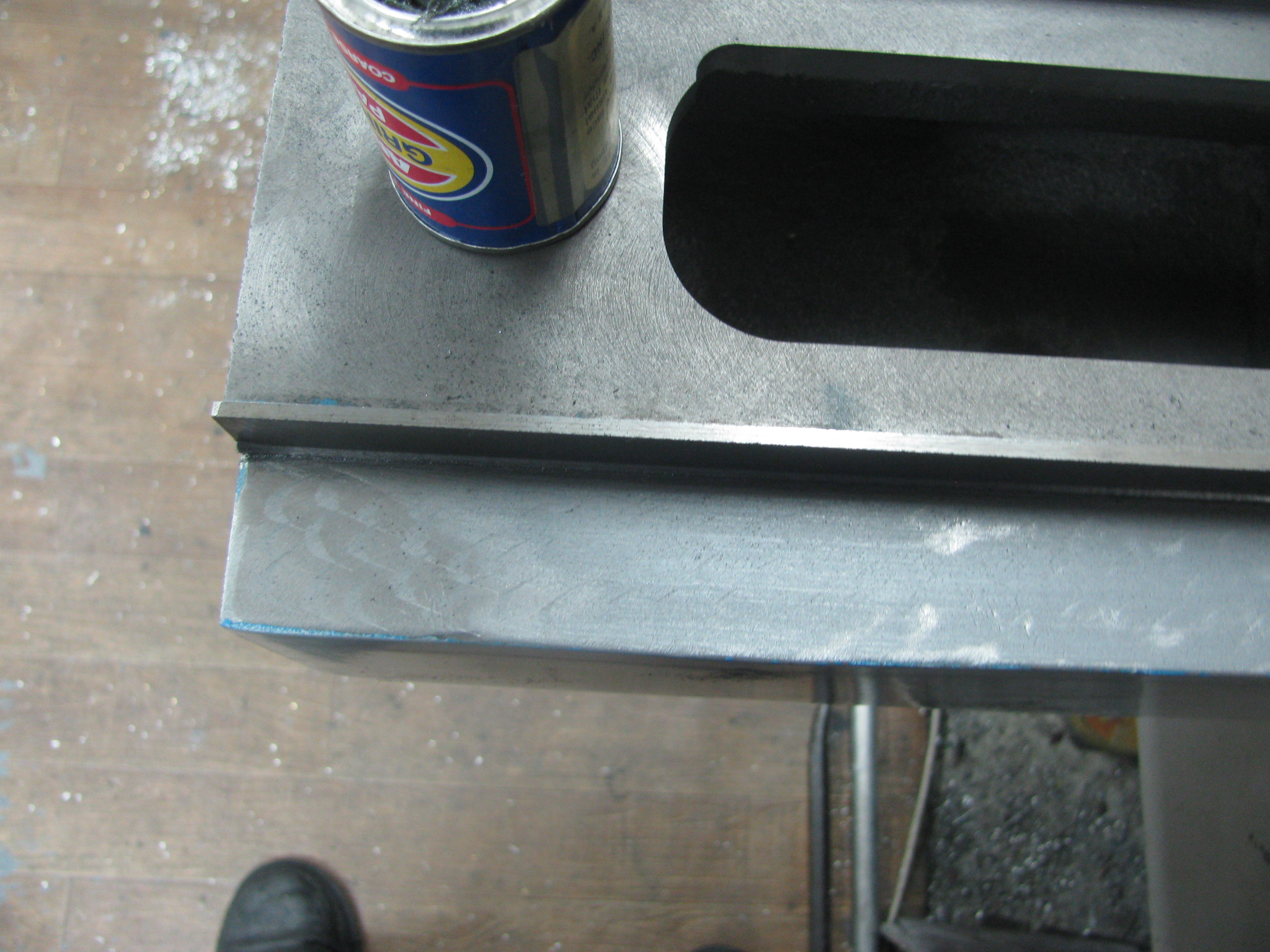

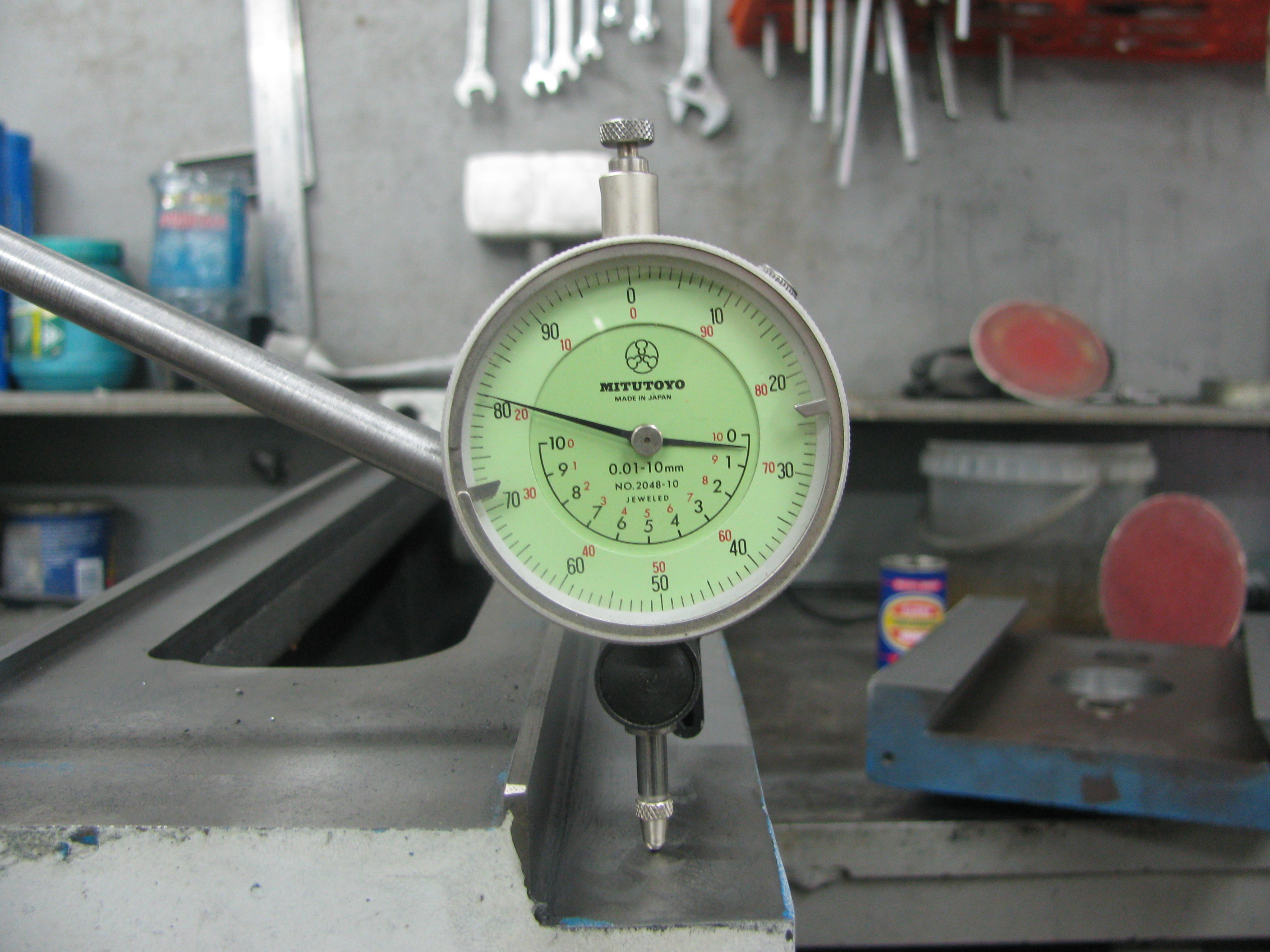

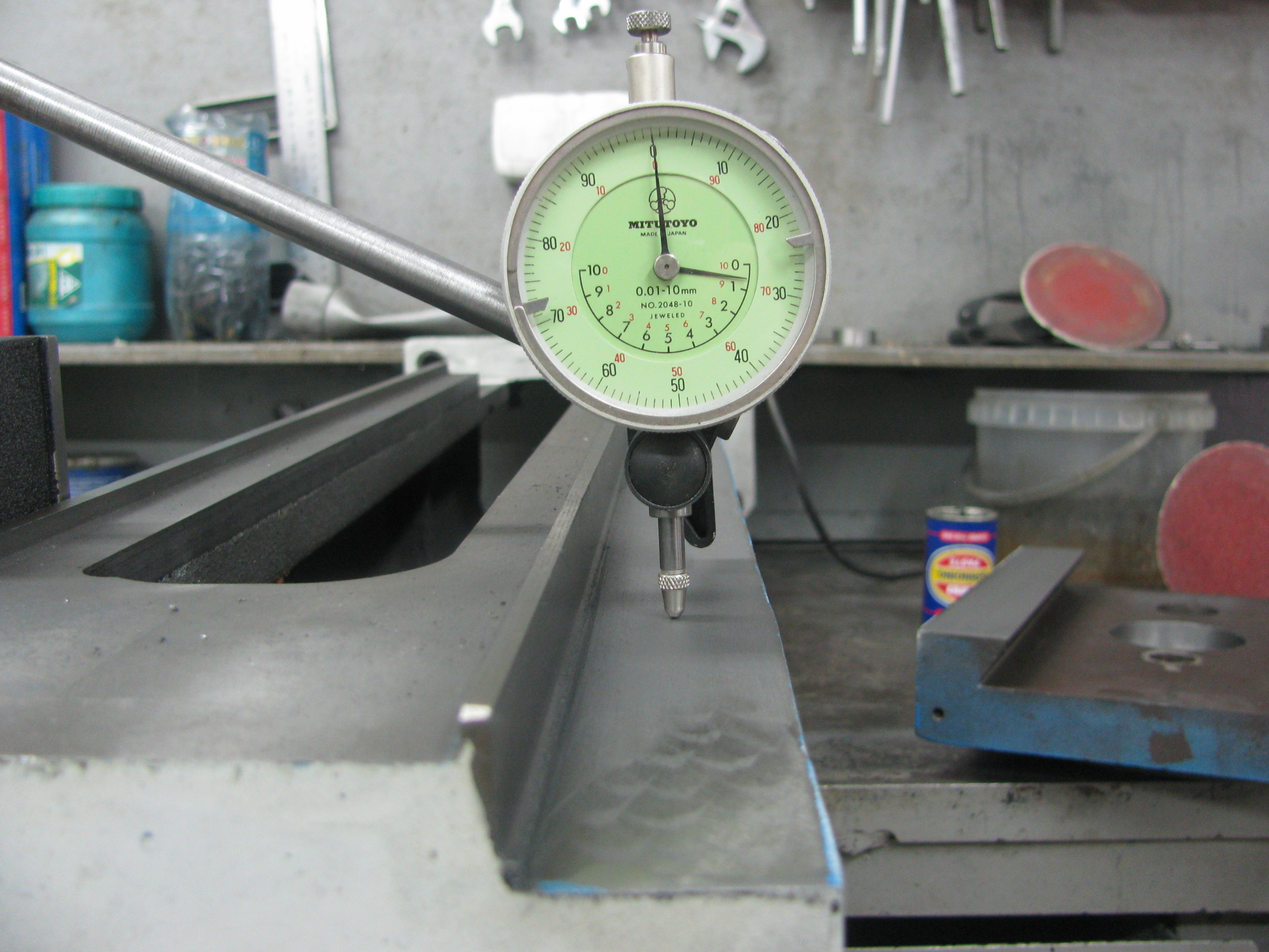

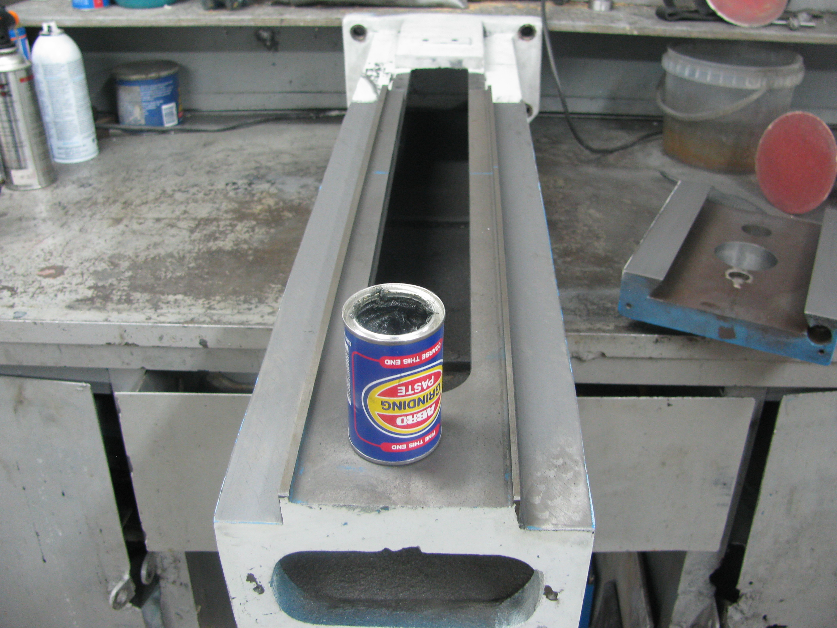

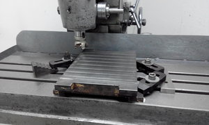

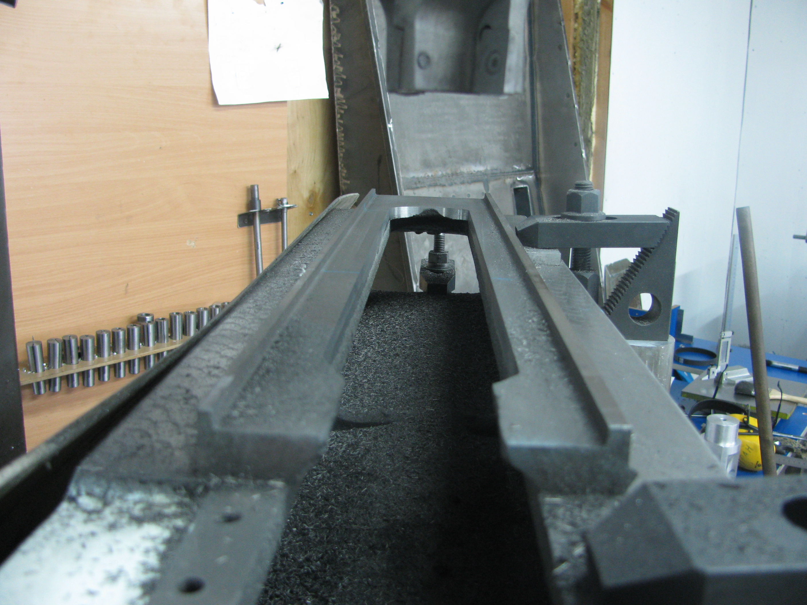

Как всегда китайский ластохвост был крайне плохо подогнан. За год работы на станке в ручном режиме на клине салазок наметилось только 3-4 точки соприкасания с наклонной частью ластохвоста. Нижние опорные плоскости сделаны лучше, но все равно имеют некие кочки и ямы, от которых нужно было избавиться.
На выручку пришла теперь не нужная салазка колонны. У нее нижние опорные плоскости были шлифованы на плоскошлифе без китайского "шабрения" и индикатор показал отличную плоскостность и параллельность. Теперь эта салазка послужит нам притиром.
Берем грубую притирочную пасту для клапанов и начинаем шоркать, периодически переворачивая салазку на 180 градусов, чтобы все притиралось равномерно.
IMG_7919.JPG (22183 просмотра) <a class='original' href='./download/file.php?id=40851&mode=view' target=_blank>Загрузить оригинал (1.35 МБ)</a>
Как я и говорил притир был в хорошей форме. Первый же подход матировал плоскости притира равномерно и на 100%.
IMG_7927.JPG (22183 просмотра) <a class='original' href='./download/file.php?id=40856&mode=view' target=_blank>Загрузить оригинал (1.4 МБ)</a>
IMG_7928.JPG (22183 просмотра) <a class='original' href='./download/file.php?id=40857&mode=view' target=_blank>Загрузить оригинал (1.57 МБ)</a>
Чего нельзя сказать о колонне. Одна из плоскостей имеет в самом верхнем конце яму аж в 2 десятки. Видимо китайцы ну очень уж сильно деформируют детали прижимами на своих заводах.
IMG_7920.JPG (22183 просмотра) <a class='original' href='./download/file.php?id=40852&mode=view' target=_blank>Загрузить оригинал (1.41 МБ)</a>
IMG_7923.JPG (22183 просмотра) <a class='original' href='./download/file.php?id=40855&mode=view' target=_blank>Загрузить оригинал (1.33 МБ)</a>
IMG_7922.JPG (22183 просмотра) <a class='original' href='./download/file.php?id=40854&mode=view' target=_blank>Загрузить оригинал (1.29 МБ)</a>
john1987887
Сообщения: 3063
Репутация: 1802
Re: Китаец 7045 в чпу
Сообщение john1987887 »

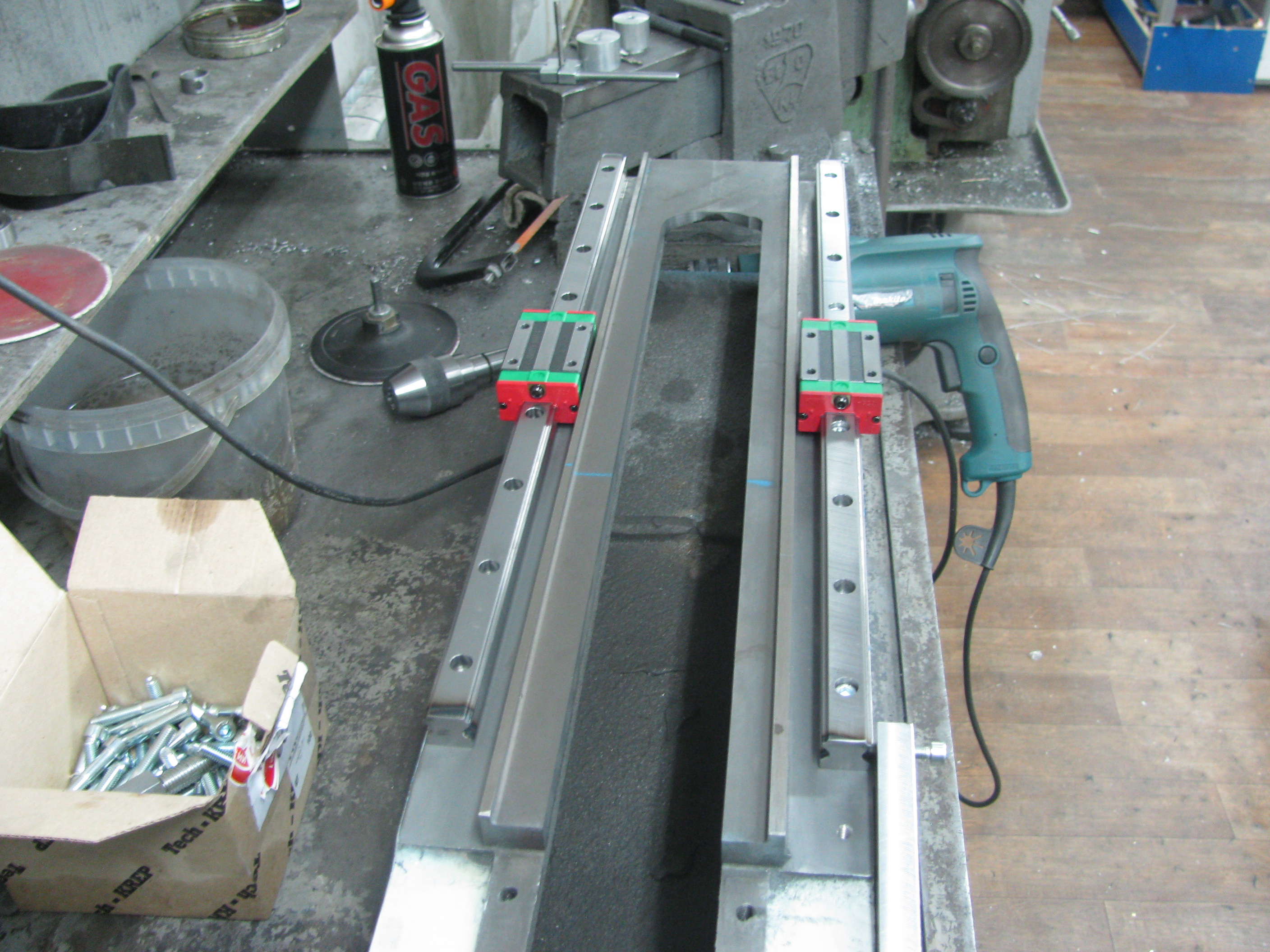

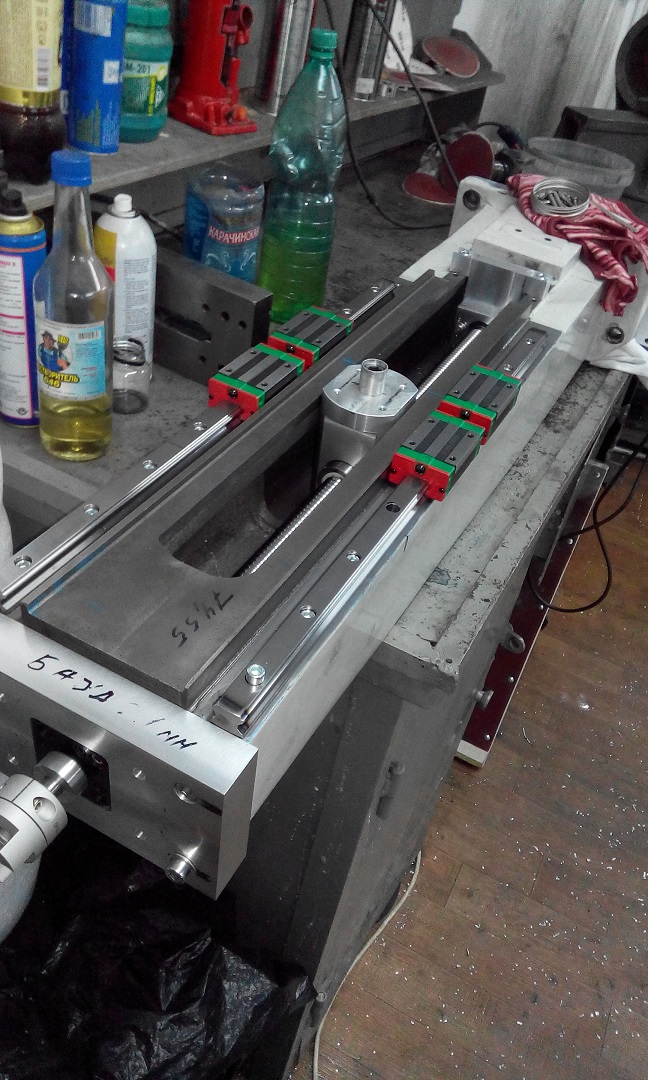

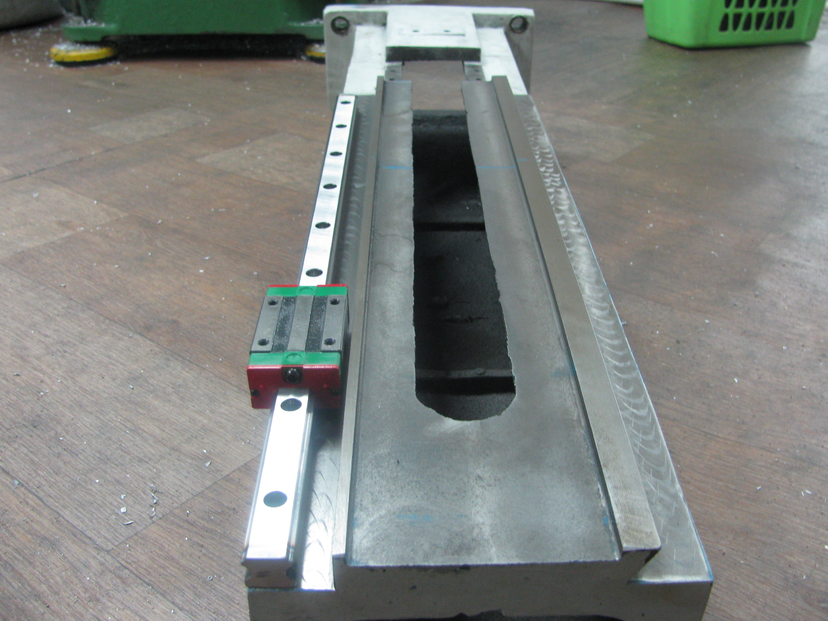

nik1 писал(а):какой типоразмер рельс и швп ставишь?
Поставил Хивин 20-го размера. Такой был в наличии и он единственный, у которого каретка вошла в полученную нишу. Ну 15-й размер как-то совсем не серьезно для колонны. ШВП 20 шаг 5.

За несколько часов притирания убрались все существенные кочки. Выводить полностью в ноль не стал, не нужно это. В яму в 2 десятки налью локтайт, когда буду ставить рельс окончательно.

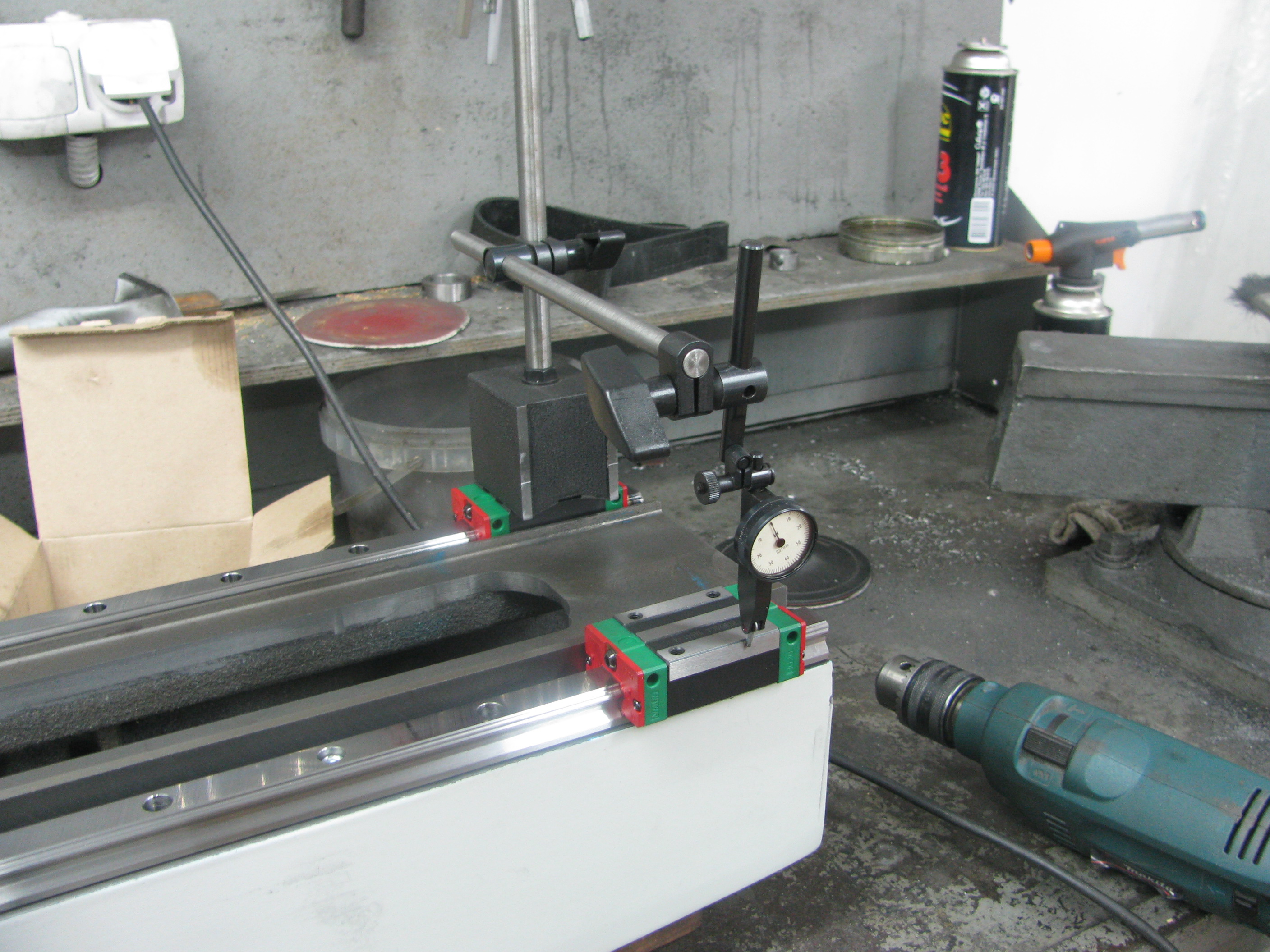

Прикидываем рельс.
IMG_7904.JPG (22180 просмотров) <a class='original' href='./download/file.php?id=40858&mode=view' target=_blank>Загрузить оригинал (1.39 МБ)</a>
Смотрим, чтобы каретка нигде не затирала об стенку, сверлим верхнее отверстие и режем в нем резьбу. Нижнее отверстие будем сверлить предварительно установив колонну на станок и обкатав большой лекальный угольник индикатором, чтоб рельс был строго под 90 градусов к столу.

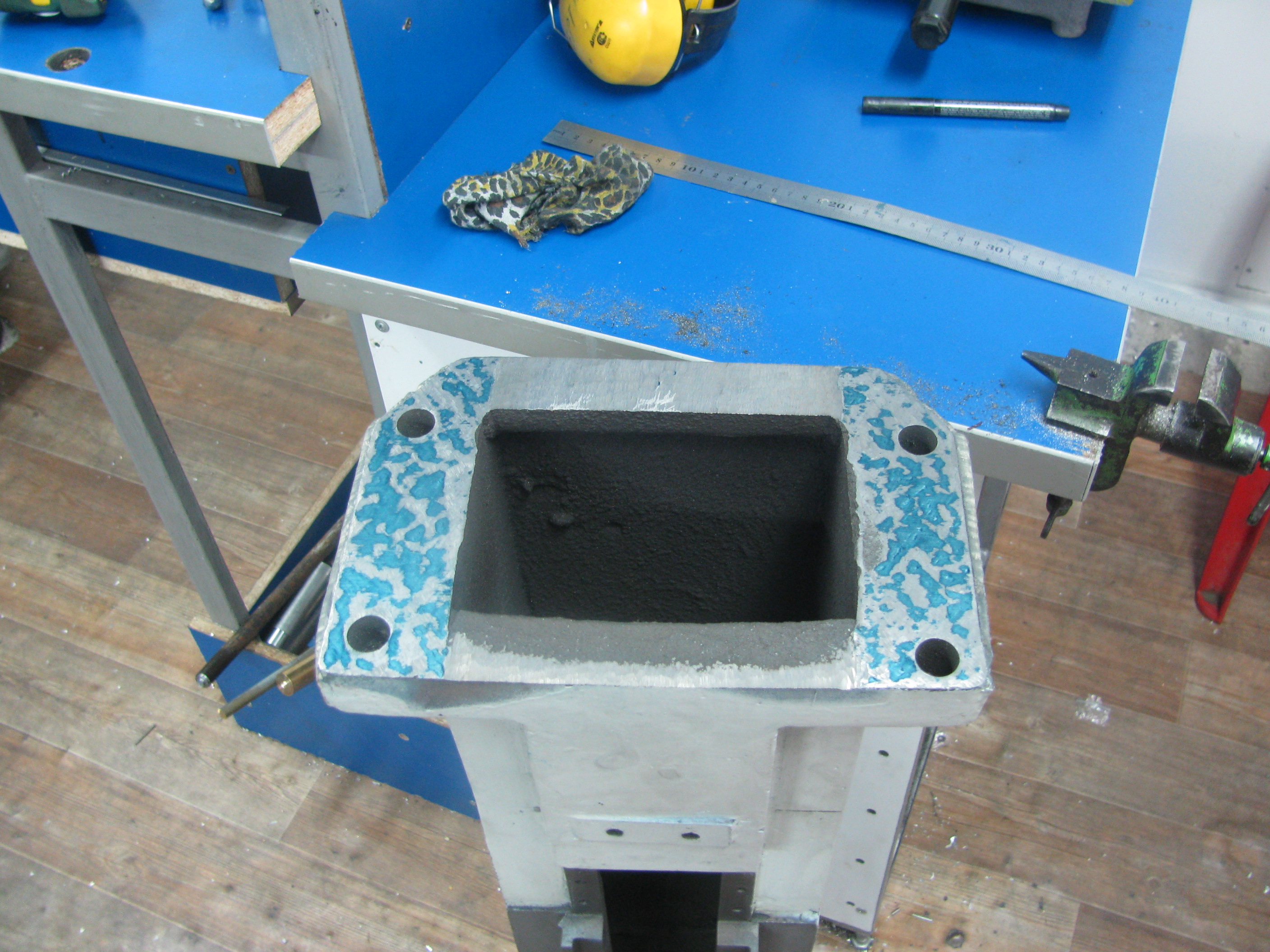

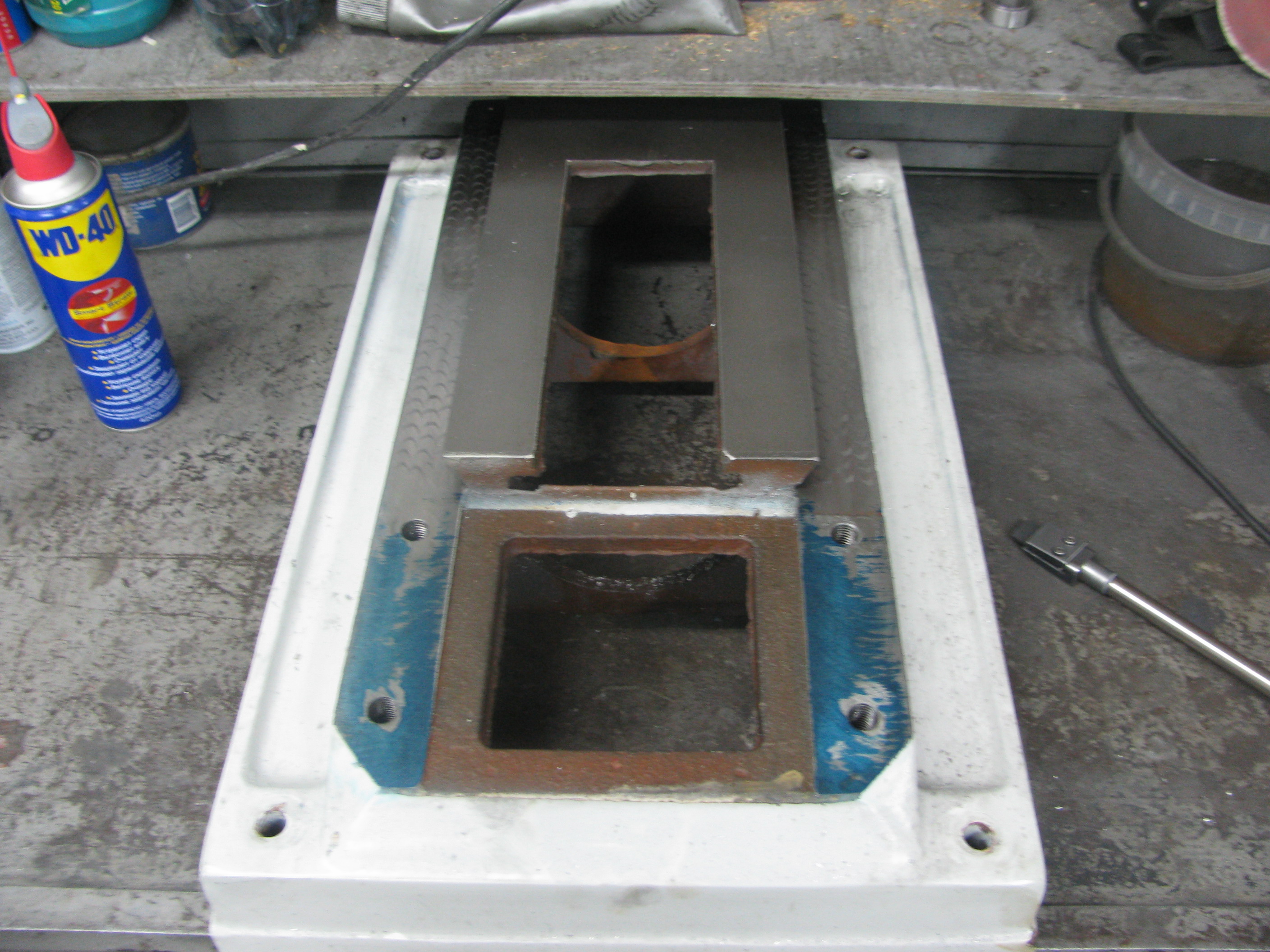

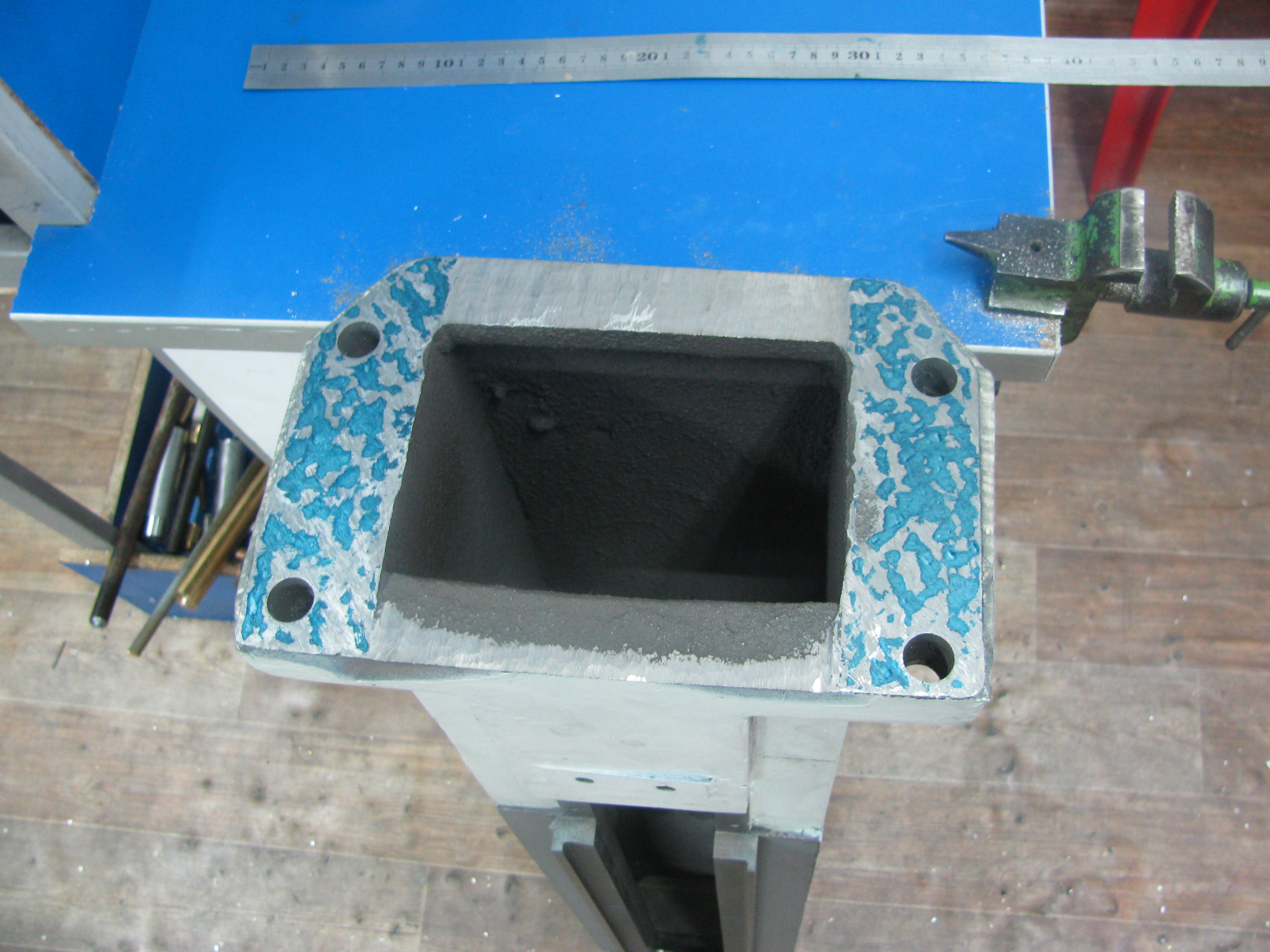

Ну а прежде, чем ставить колонну на станок и выверять рельс, нужно убедиться в нормальном прилегании колонны к основанию. Станочек все-же китайский. Естественно прилегание было ужасное, особенно не радовал низ колонны, только три маленьких пятнышка по углам, плита качалась по диагонали, т.е. один угол тупо висел в воздухе. Жаль фотки в самом начале шабрения не сделал.
Берем болгарку, грубо шабрим по плите, потом шабером доводим до состояния получше. Сильно точно пока не делаем, еще предстоит вымерять и устранять завал "вперед-назад", пока нужно только добиться прилегания и выставить рель вертикально "влево - вправо".
IMG_7930.JPG (22180 просмотров) <a class='original' href='./download/file.php?id=40861&mode=view' target=_blank>Загрузить оригинал (1.49 МБ)</a>
IMG_7929.JPG (22180 просмотров) <a class='original' href='./download/file.php?id=40860&mode=view' target=_blank>Загрузить оригинал (1.39 МБ)</a>
Основание изначально выглядит гораздо лучше, пока не трогаем.
IMG_7931.JPG (22180 просмотров) <a class='original' href='./download/file.php?id=40862&mode=view' target=_blank>Загрузить оригинал (1.38 МБ)</a>

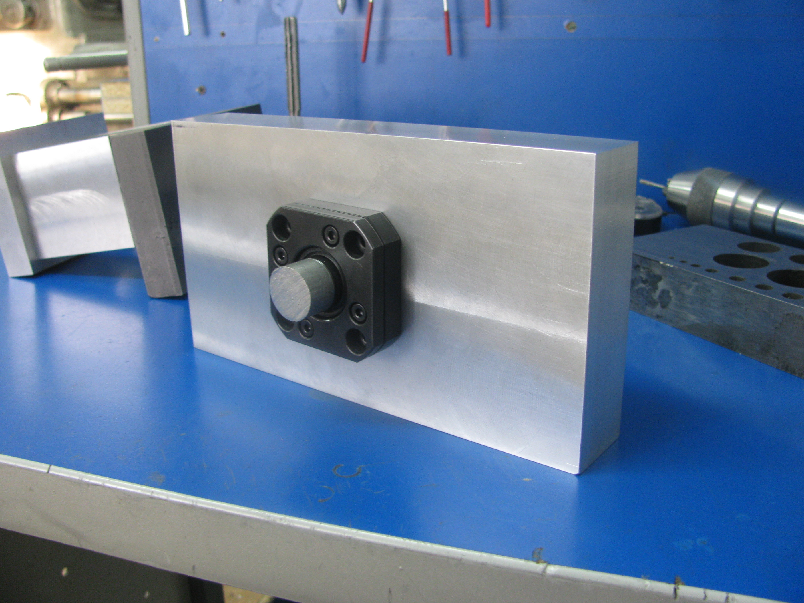

nik1 писал(а):Опорный подшипник какой поставишь?
Опоры швп взял в Акетоне. Они лучше и дороже того шлака, что лежит в пурелоджике и даркстоне, но все еще относятся к эконом классу. Буду мотреть как поведут себя. Хотя мне скорее всего хватит, буду резать в основном цветнину.

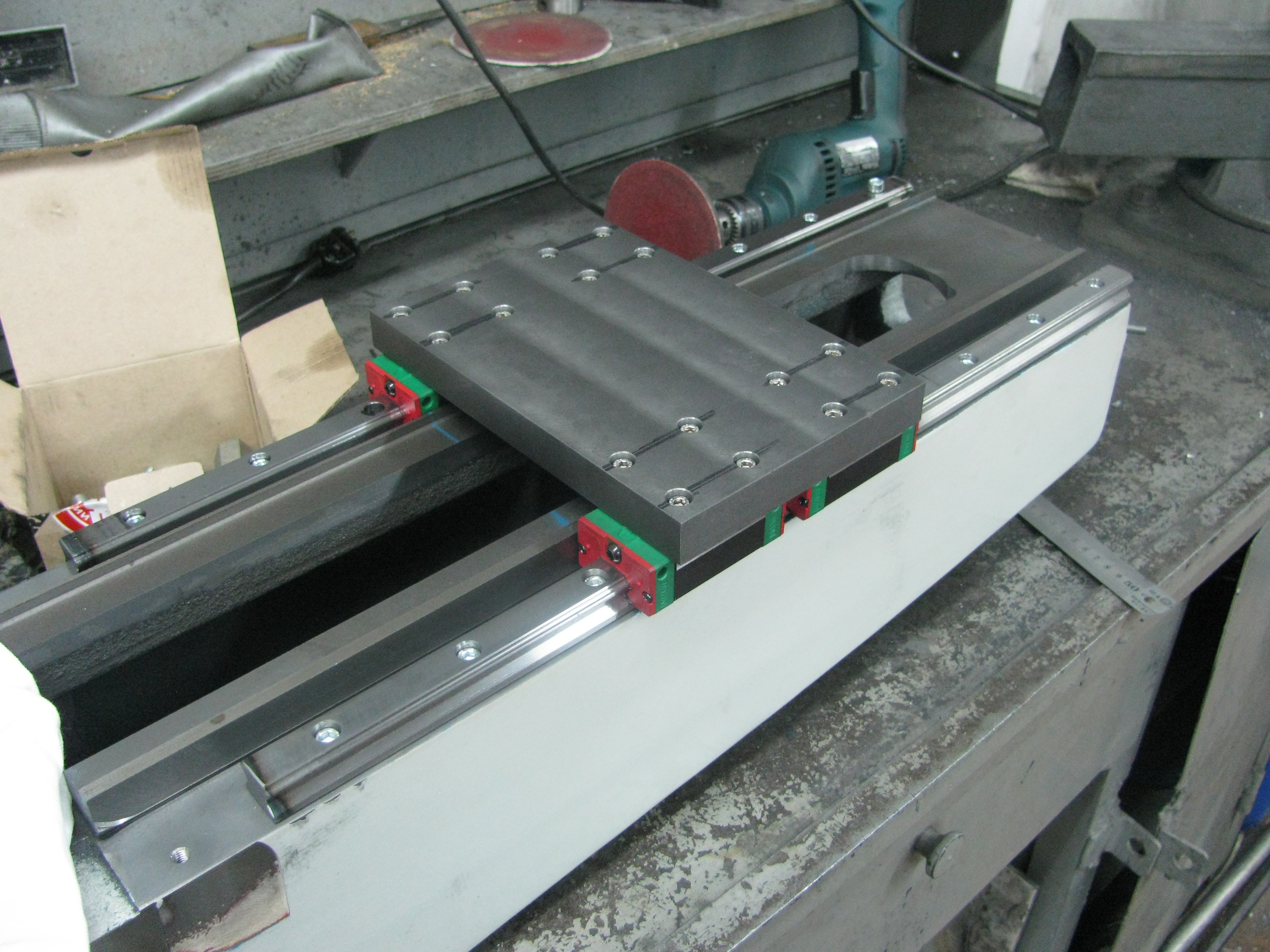

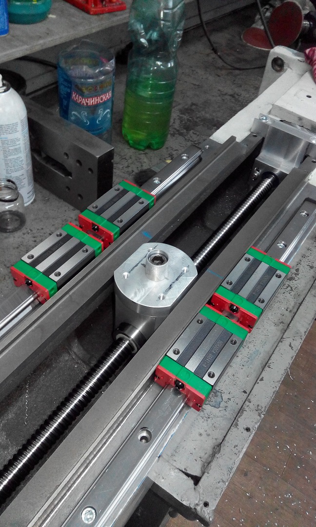

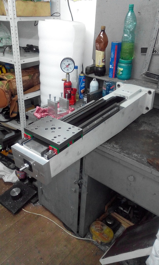

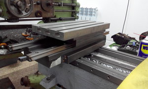

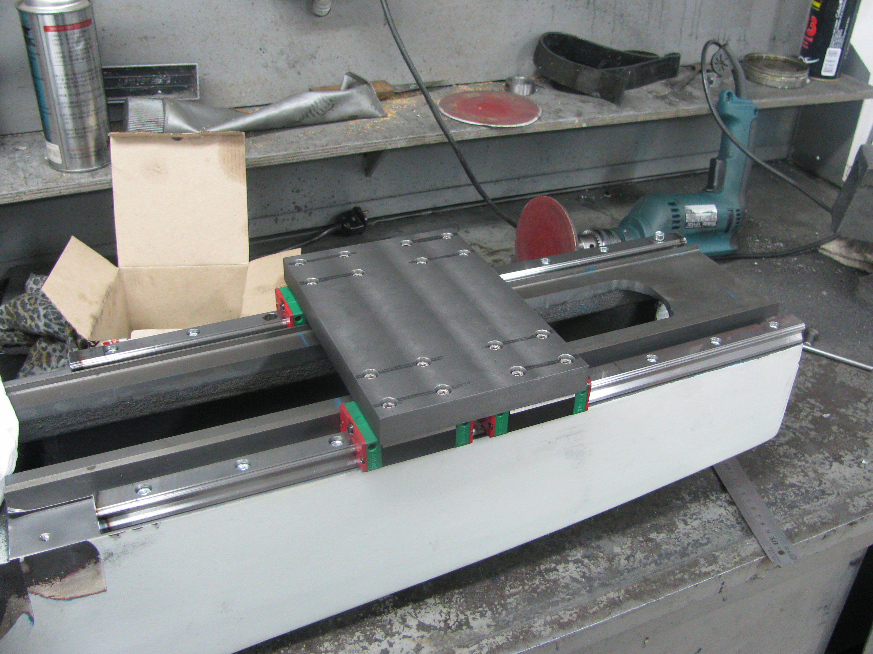

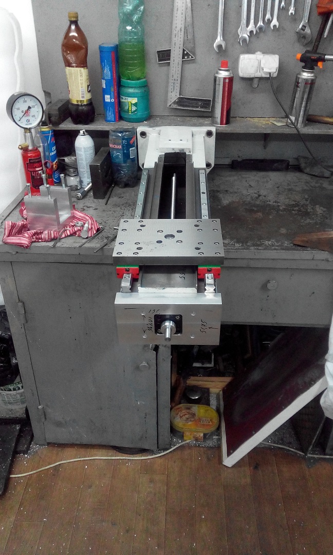

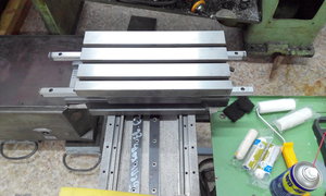

Выставил и закрепил один рельс. По нему выставляем второй. Сделал салазку из чугуна.
IMG_7935.JPG (22066 просмотров) <a class='original' href='./download/file.php?id=42117&mode=view' target=_blank>Загрузить оригинал (1.48 МБ)</a>
IMG_7937.JPG (22066 просмотров) <a class='original' href='./download/file.php?id=42118&mode=view' target=_blank>Загрузить оригинал (1.35 МБ)</a>
IMG_7938.JPG (22066 просмотров) <a class='original' href='./download/file.php?id=42119&mode=view' target=_blank>Загрузить оригинал (1.46 МБ)</a>
IMG_7939.JPG (22066 просмотров) <a class='original' href='./download/file.php?id=42120&mode=view' target=_blank>Загрузить оригинал (2.19 МБ)</a>

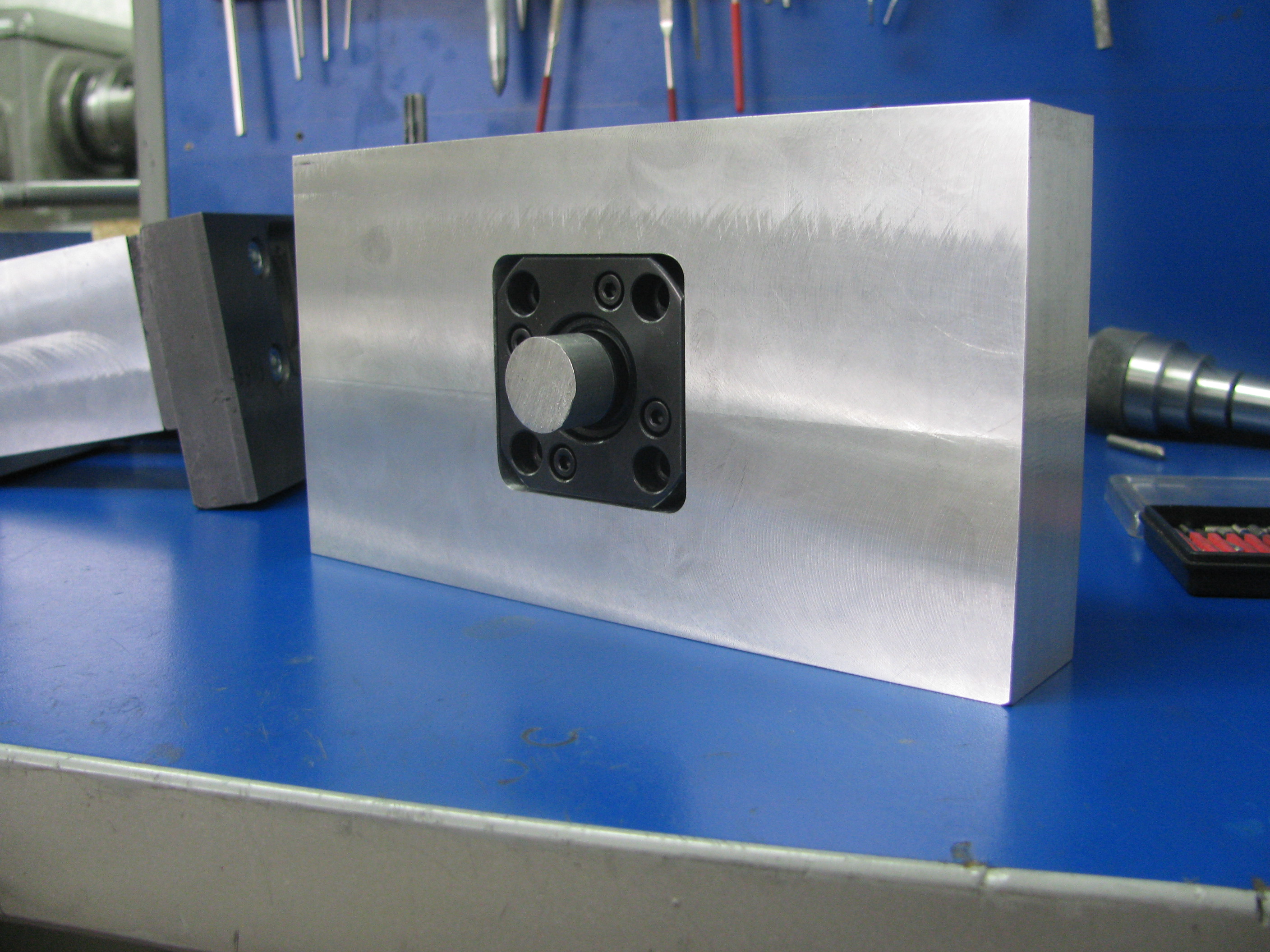

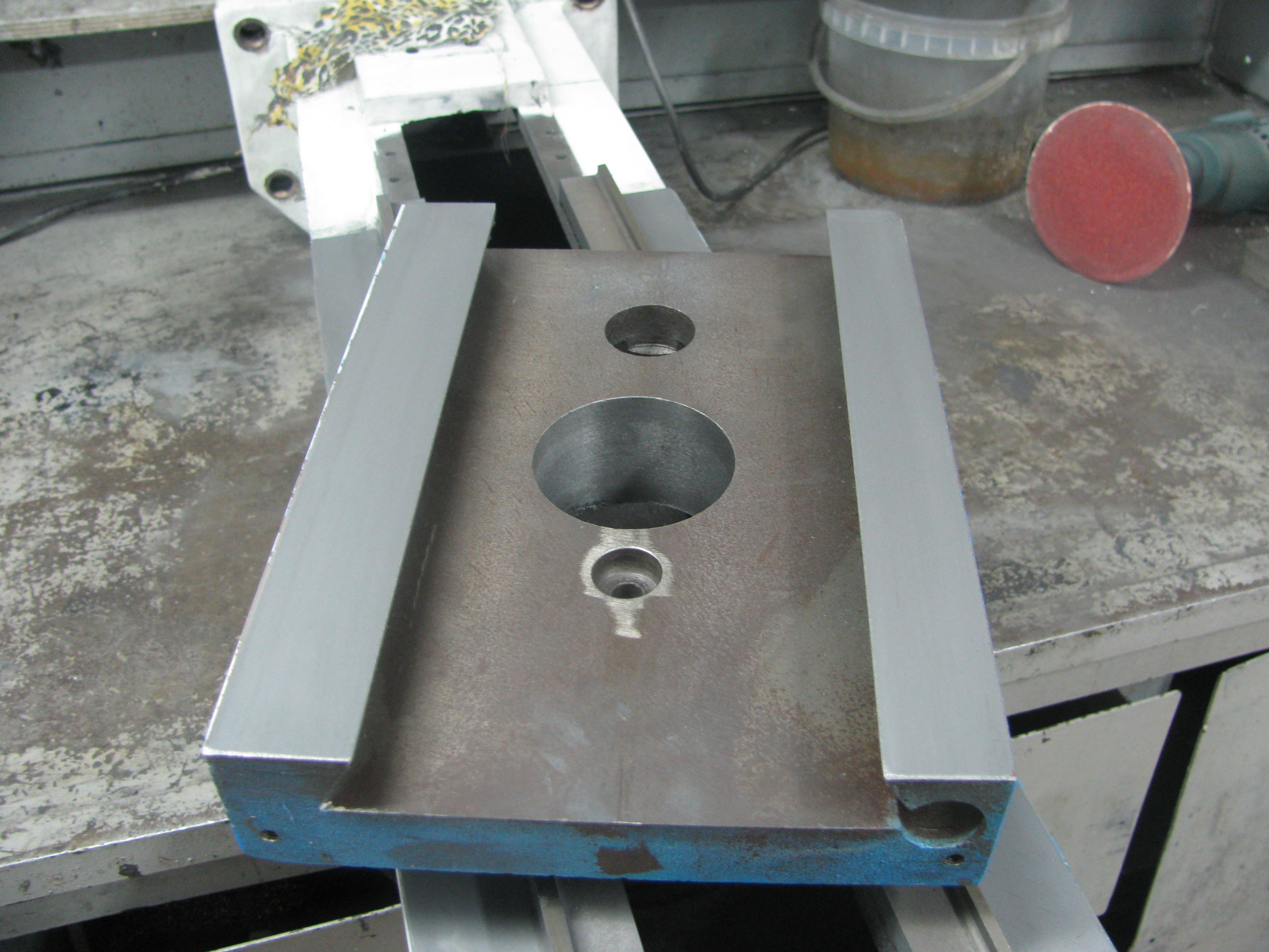

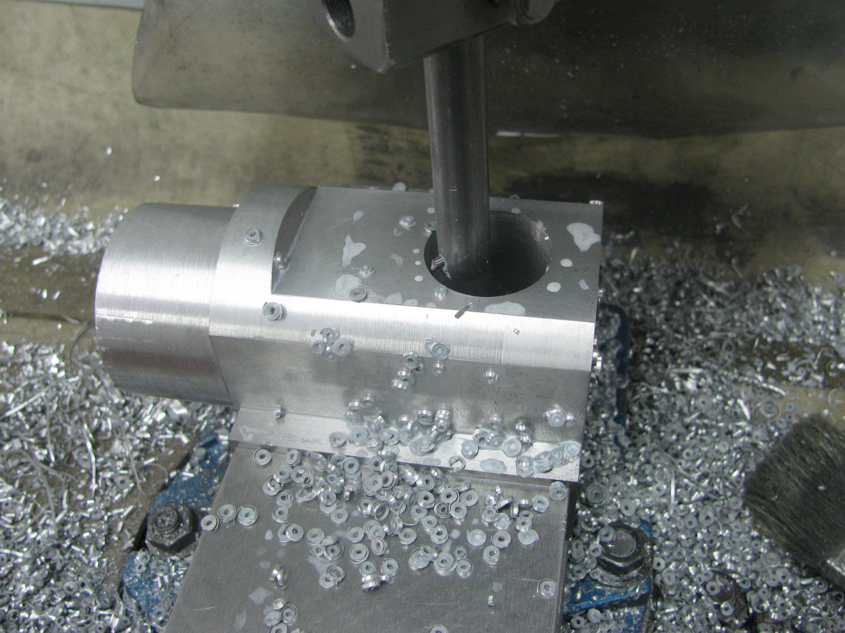

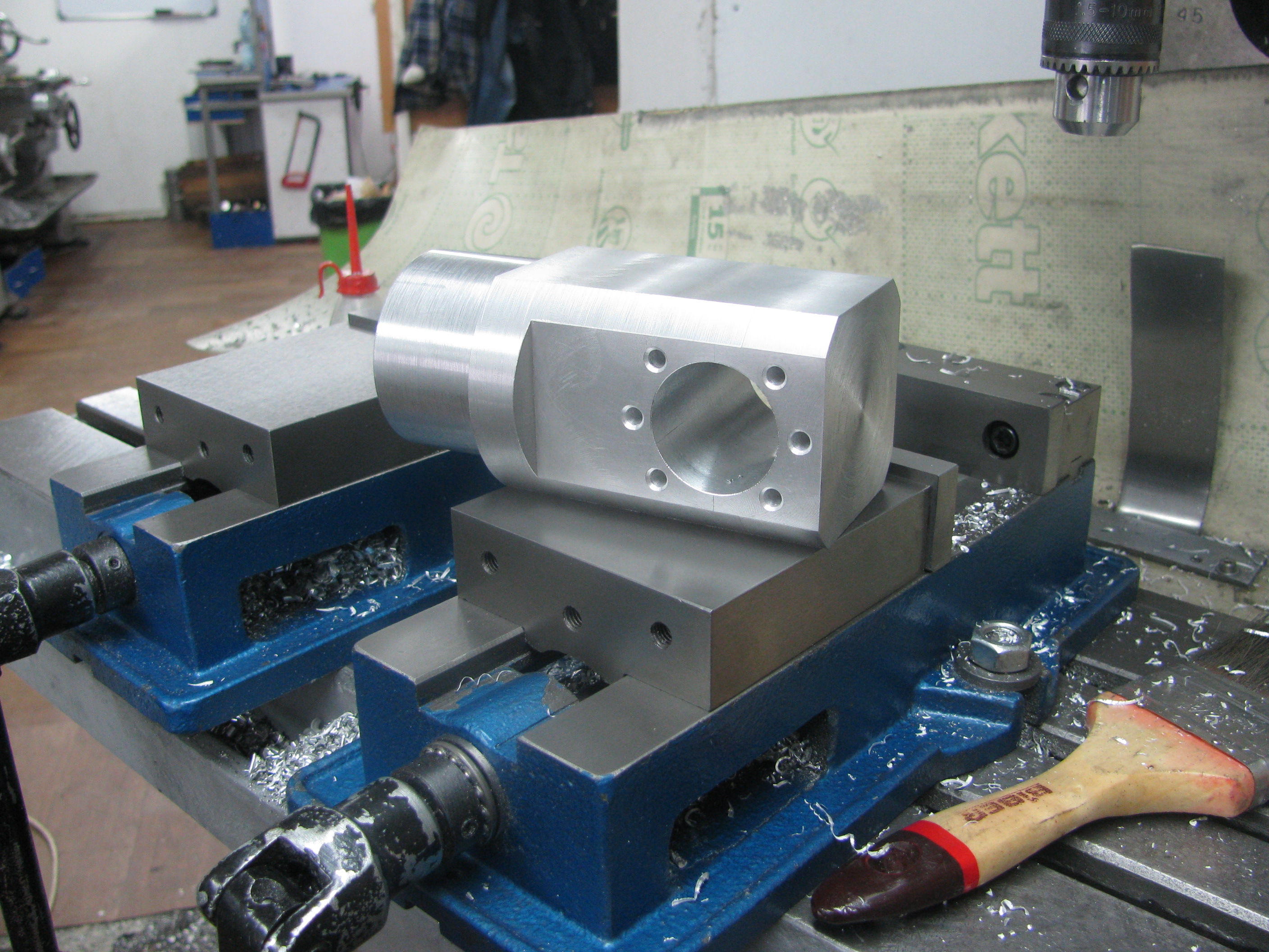

Теперь нужен крепеж гайки ШВП. Делаем. Изначально планировал оставить ластохвост, поэтому крепеж гайки делал с цилиндрическим хвостом, его я уже отрезал, чтобы крепиться к ровной плоскости салазок.
IMG_7844.JPG (22066 просмотров) <a class='original' href='./download/file.php?id=42122&mode=view' target=_blank>Загрузить оригинал (1.66 МБ)</a>
IMG_7843.JPG (22066 просмотров) <a class='original' href='./download/file.php?id=42121&mode=view' target=_blank>Загрузить оригинал (1.8 МБ)</a>
IMG_7846.JPG (22066 просмотров) <a class='original' href='./download/file.php?id=42123&mode=view' target=_blank>Загрузить оригинал (1.62 МБ)</a>
IMG_7847.JPG (22066 просмотров) <a class='original' href='./download/file.php?id=42124&mode=view' target=_blank>Загрузить оригинал (1.58 МБ)</a>
IMG_7849.JPG (22066 просмотров) <a class='original' href='./download/file.php?id=42125&mode=view' target=_blank>Загрузить оригинал (1.51 МБ)</a>
john1987887
Сообщения: 3063
Репутация: 1802

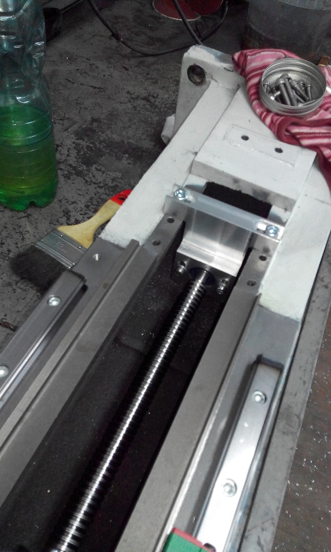

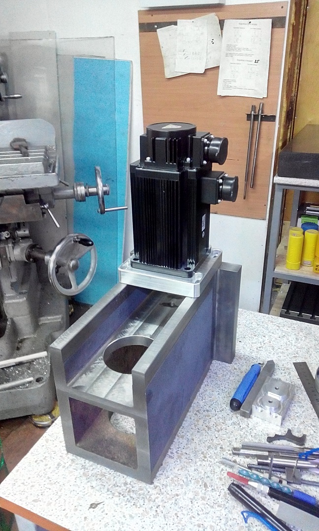

Верхняя плита под опору ШВП и двигатель.
IMG_7852.JPG (22066 просмотров) <a class='original' href='./download/file.php?id=42126&mode=view' target=_blank>Загрузить оригинал (2.03 МБ)</a>
IMG_7854.JPG (22066 просмотров) <a class='original' href='./download/file.php?id=42127&mode=view' target=_blank>Загрузить оригинал (1.65 МБ)</a>
IMG_7855.JPG (22066 просмотров) <a class='original' href='./download/file.php?id=42128&mode=view' target=_blank>Загрузить оригинал (1.78 МБ)</a>
IMG_7856.JPG (22066 просмотров) <a class='original' href='./download/file.php?id=42129&mode=view' target=_blank>Загрузить оригинал (1.34 МБ)</a>
IMG_7857.JPG (22066 просмотров) <a class='original' href='./download/file.php?id=42130&mode=view' target=_blank>Загрузить оригинал (1.68 МБ)</a>
IMG_7858.JPG (22066 просмотров) <a class='original' href='./download/file.php?id=42131&mode=view' target=_blank>Загрузить оригинал (1.41 МБ)</a>
IMG_7859.JPG (22066 просмотров) <a class='original' href='./download/file.php?id=42132&mode=view' target=_blank>Загрузить оригинал (1.34 МБ)</a>
IMG_7860.JPG (22066 просмотров) <a class='original' href='./download/file.php?id=42133&mode=view' target=_blank>Загрузить оригинал (1.39 МБ)</a>
IMG_7861.JPG (22066 просмотров) <a class='original' href='./download/file.php?id=42134&mode=view' target=_blank>Загрузить оригинал (1.35 МБ)</a>

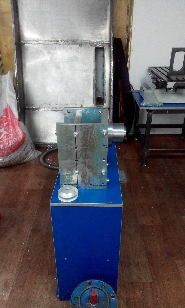

Вы голову от него продаете, хотел спросить, что вместо родной использовать будите, может быть есть уже что показать? И что в "старой" (родной) именно вас не устраивает?

Новую голову уже сделал, позже фоты будут. Голову пришлось заменить из-за нового шпинделя под конус ВТ30. Использовать морзе на чпу это гемор ужасный. Впихнуть новый шпиндель в родную голову не представилось возможным. И самое главное вес, родная башка весит под 100 кг.

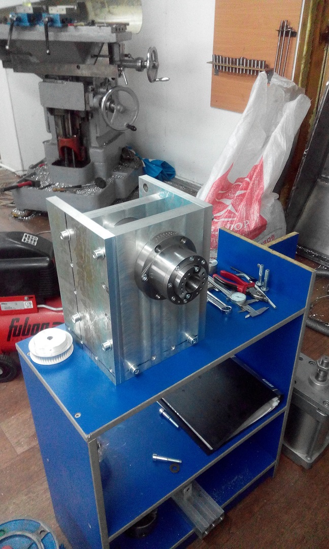

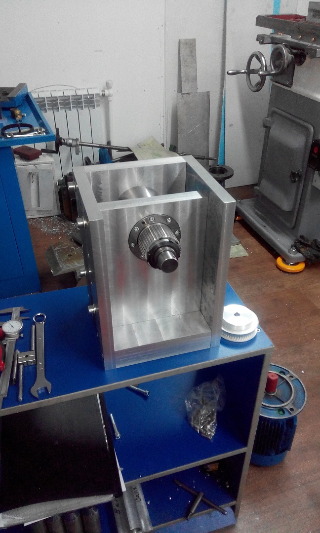

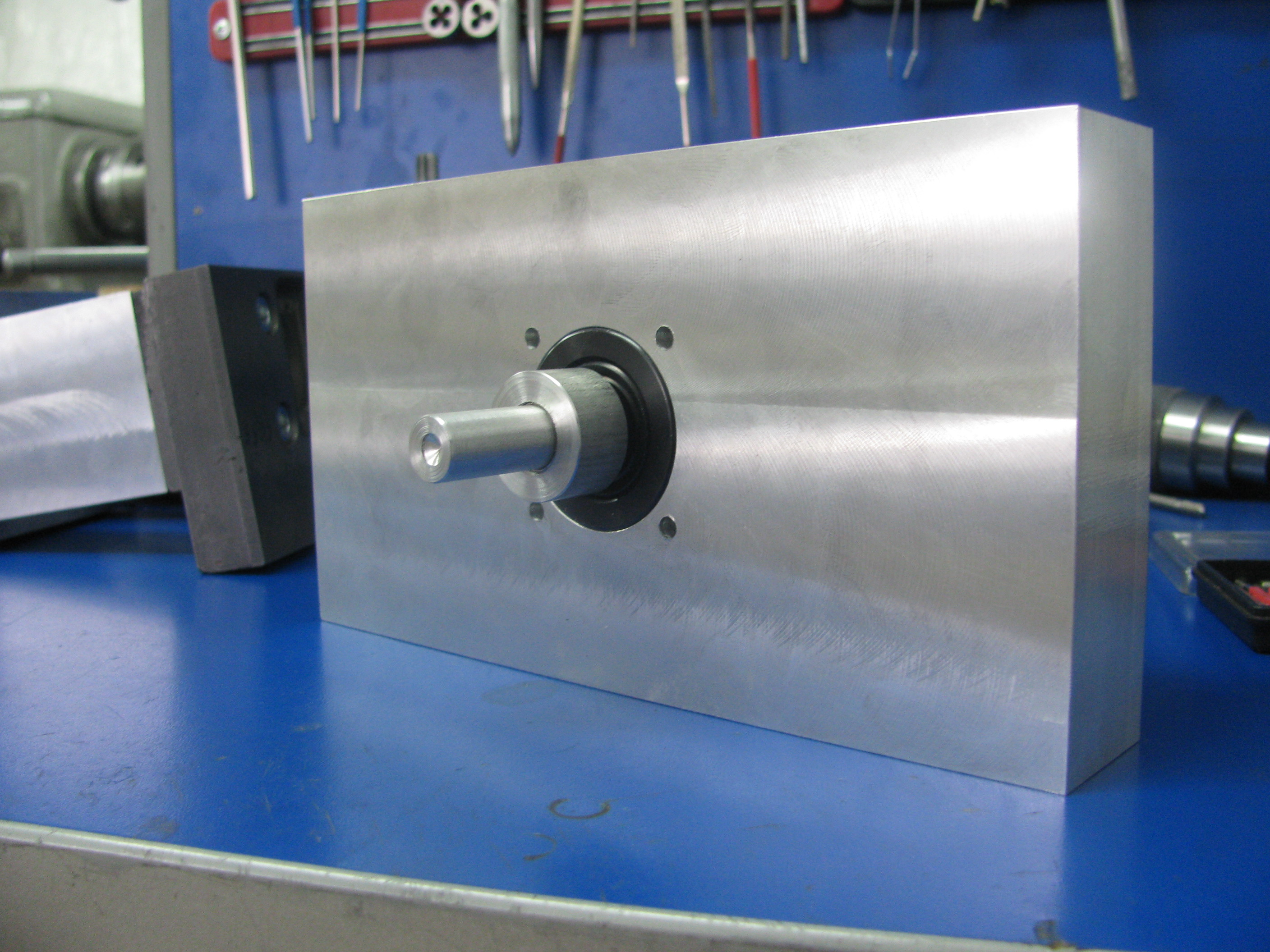

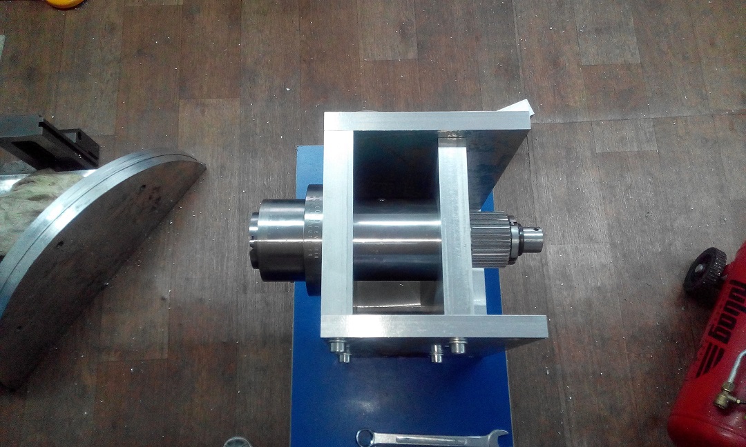

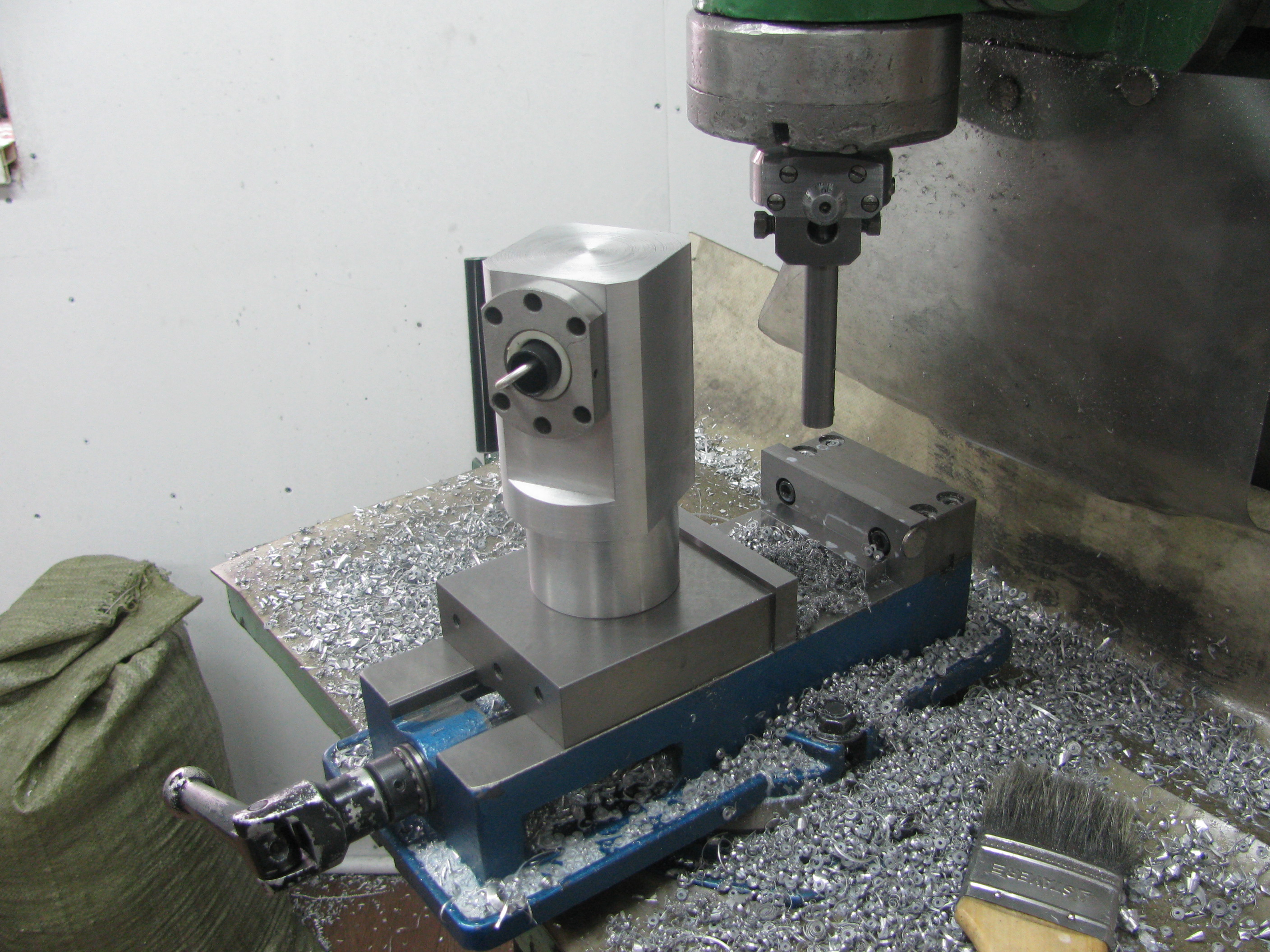

Поскольку шпиндель для станка новый, сделал новую голову.
IMG_20150115_151903.jpg (21919 просмотров) <a class='original' href='./download/file.php?id=42241&mode=view' target=_blank>Загрузить оригинал (317.47 КБ)</a>
IMG_20150115_151914.jpg (21919 просмотров) <a class='original' href='./download/file.php?id=42242&mode=view' target=_blank>Загрузить оригинал (348.2 КБ)</a>
IMG_20150115_151929.jpg (21919 просмотров) <a class='original' href='./download/file.php?id=42243&mode=view' target=_blank>Загрузить оригинал (314.2 КБ)</a>
IMG_20150115_151940.jpg (21919 просмотров) <a class='original' href='./download/file.php?id=42244&mode=view' target=_blank>Загрузить оригинал (291.84 КБ)</a>

Можно подробней про новый шпиндель? Что, с какой скоростью можно крутить, характеристики может есть какие(биение), где куплено, по чем, есть еще ;) чем крутить есть или чем планируется? Очень интересно, сам определяюсь с возможными вариантами шпинделя.
