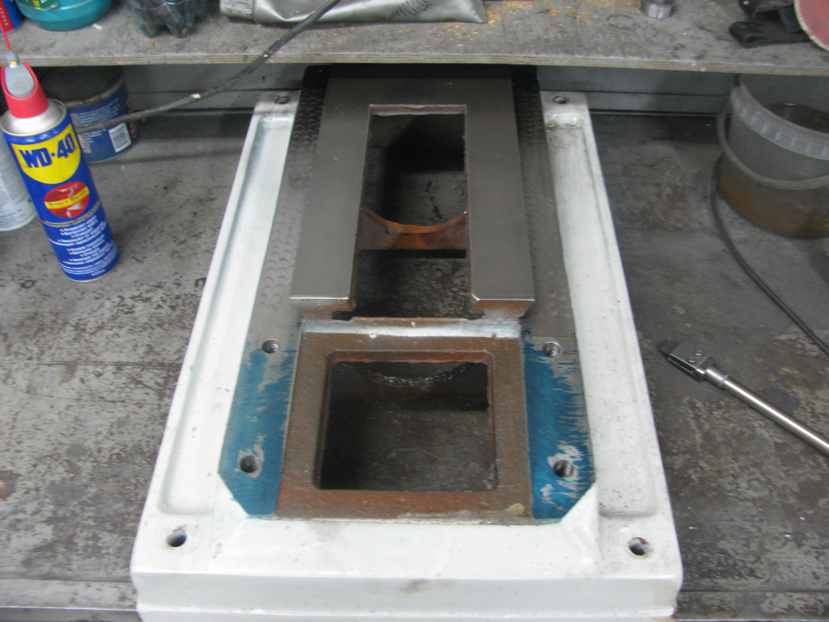

Приветствую. Примерно год назад купил в Технореале китайский фрезер ТМ7045 под дальнейшее оЧПУшивание. Собрав все, что нужно начал делать дело.
Сначала планировал на колонне оставить ластохвост, но в заначке лежали рельсы подходящей длины. Поскольку сверлить придется много решил потратить несколько дней и установить рельсы.
Избавляемся от ластохвостов.
IMG_7898.JPG (21919 просмотров) <a class='original' href='./download/file.php?id=40837&mode=view' target=_blank>Загрузить оригинал (1.34 МБ)</a>
IMG_7899.JPG (21919 просмотров) <a class='original' href='./download/file.php?id=40838&mode=view' target=_blank>Загрузить оригинал (1.31 МБ)</a>
IMG_7901.JPG (21919 просмотров) <a class='original' href='./download/file.php?id=40839&mode=view' target=_blank>Загрузить оригинал (1.22 МБ)</a>
IMG_7902.JPG (21919 просмотров) <a class='original' href='./download/file.php?id=40840&mode=view' target=_blank>Загрузить оригинал (1.35 МБ)</a>
Срезаем прилив под рычаг подъема колонны, чтобы спокойно перевернуть на другую сторону.
IMG_7903.JPG (21919 просмотров) <a class='original' href='./download/file.php?id=40841&mode=view' target=_blank>Загрузить оригинал (1.2 МБ)</a>
Переворачиваем и дорезаем другую сторону.
IMG_7906.JPG (21919 просмотров) <a class='original' href='./download/file.php?id=40842&mode=view' target=_blank>Загрузить оригинал (1.39 МБ)</a>
IMG_7912.JPG (21919 просмотров) <a class='original' href='./download/file.php?id=40844&mode=view' target=_blank>Загрузить оригинал (1.41 МБ)</a>
IMG_7913.JPG (21919 просмотров) <a class='original' href='./download/file.php?id=40845&mode=view' target=_blank>Загрузить оригинал (1.28 МБ)</a>

Как всегда китайский ластохвост был крайне плохо подогнан. За год работы на станке в ручном режиме на клине салазок наметилось только 3-4 точки соприкасания с наклонной частью ластохвоста. Нижние опорные плоскости сделаны лучше, но все равно имеют некие кочки и ямы, от которых нужно было избавиться.
На выручку пришла теперь не нужная салазка колонны. У нее нижние опорные плоскости были шлифованы на плоскошлифе без китайского "шабрения" и индикатор показал отличную плоскостность и параллельность. Теперь эта салазка послужит нам притиром.
Берем грубую притирочную пасту для клапанов и начинаем шоркать, периодически переворачивая салазку на 180 градусов, чтобы все притиралось равномерно.
IMG_7919.JPG (21914 просмотров) <a class='original' href='./download/file.php?id=40851&mode=view' target=_blank>Загрузить оригинал (1.35 МБ)</a>
Как я и говорил притир был в хорошей форме. Первый же подход матировал плоскости притира равномерно и на 100%.
IMG_7927.JPG (21914 просмотров) <a class='original' href='./download/file.php?id=40856&mode=view' target=_blank>Загрузить оригинал (1.4 МБ)</a>
IMG_7928.JPG (21914 просмотров) <a class='original' href='./download/file.php?id=40857&mode=view' target=_blank>Загрузить оригинал (1.57 МБ)</a>
Чего нельзя сказать о колонне. Одна из плоскостей имеет в самом верхнем конце яму аж в 2 десятки. Видимо китайцы ну очень уж сильно деформируют детали прижимами на своих заводах.

За несколько часов притирания убрались все существенные кочки. Выводить полностью в ноль не стал, не нужно это. В яму в 2 десятки налью локтайт, когда буду ставить рельс окончательно.
Прикидываем рельс.
IMG_7904.JPG (21911 просмотров) <a class='original' href='./download/file.php?id=40858&mode=view' target=_blank>Загрузить оригинал (1.39 МБ)</a>
Смотрим, чтобы каретка нигде не затирала об стенку, сверлим верхнее отверстие и режем в нем резьбу. Нижнее отверстие будем сверлить предварительно установив колонну на станок и обкатав большой лекальный угольник индикатором, чтоб рельс был строго под 90 градусов к столу.
Ну а прежде, чем ставить колонну на станок и выверять рельс, нужно убедиться в нормальном прилегании колонны к основанию. Станочек все-же китайский. Естественно прилегание было ужасное, особенно не радовал низ колонны, только три маленьких пятнышка по углам, плита качалась по диагонали, т.е. один угол тупо висел в воздухе. Жаль фотки в самом начале шабрения не сделал.
Берем болгарку, грубо шабрим по плите, потом шабером доводим до состояния получше. Сильно точно пока не делаем, еще предстоит вымерять и устранять завал "вперед-назад", пока нужно только добиться прилегания и выставить рель вертикально "влево - вправо".
IMG_7930.JPG (21911 просмотров) <a class='original' href='./download/file.php?id=40861&mode=view' target=_blank>Загрузить оригинал (1.49 МБ)</a>
IMG_7929.JPG (21911 просмотров) <a class='original' href='./download/file.php?id=40860&mode=view' target=_blank>Загрузить оригинал (1.39 МБ)</a>
Основание изначально выглядит гораздо лучше, пока не трогаем.
IMG_7931.JPG (21911 просмотров) <a class='original' href='./download/file.php?id=40862&mode=view' target=_blank>Загрузить оригинал (1.38 МБ)</a>
