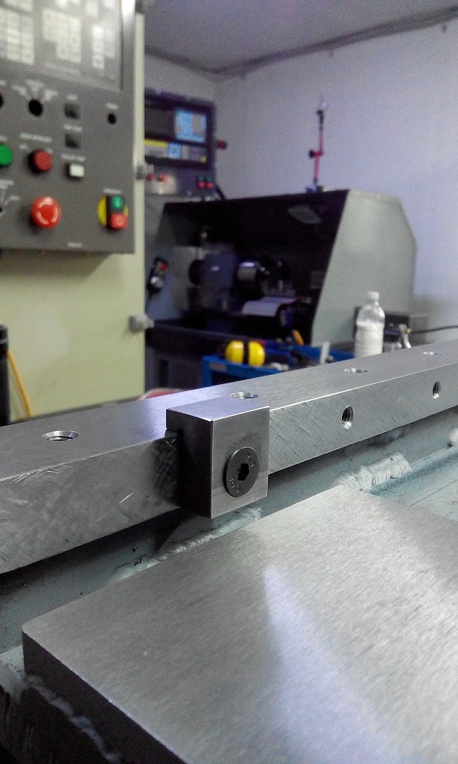

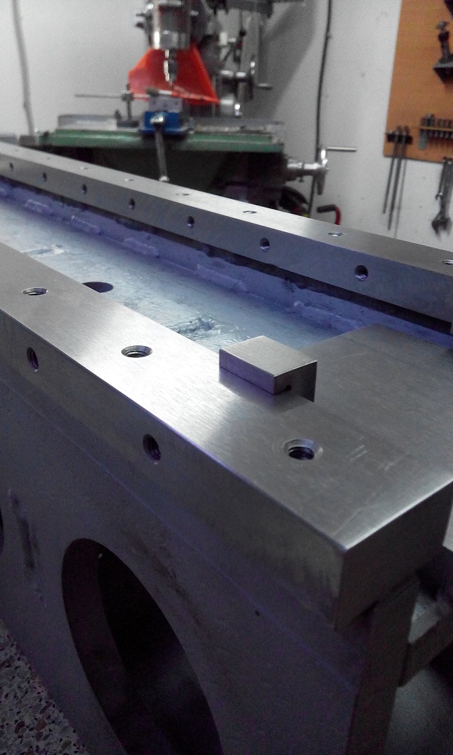

Настало время вернуться к новой колонне. С момента отжига она была грубо отфрзерована, а потом шлифована. Шлифовали лицо, где будут рельсы и обратную сторону. Также попросил пройтись за одну установку вертикальные плоскости вдоль брусков под рельсы, чтобы сделать накладные буртики, сделали. В итоге эти вертикальные плоскости не параллельны друг другу на 0.1мм и каждая из них имеет ямы на входе камня и на выходе от 0.05 до 0.08мм. Вот такая шлифовка, и даже не проверили свою работу после завершения. В итоге отшабрил первую направляющую по линейке, теперь к ней в параллель сделаю вторую.

magnetic
Сообщения: 409
Репутация: 73
Re: Китаец 7045 в чпу
Сообщение magnetic »
Ключ в патроне!
john1987887
Сообщения: 3063
Репутация: 1802
Сообщение john1987887 »
Дошабрил вторую направляйку. Дальше будет так.

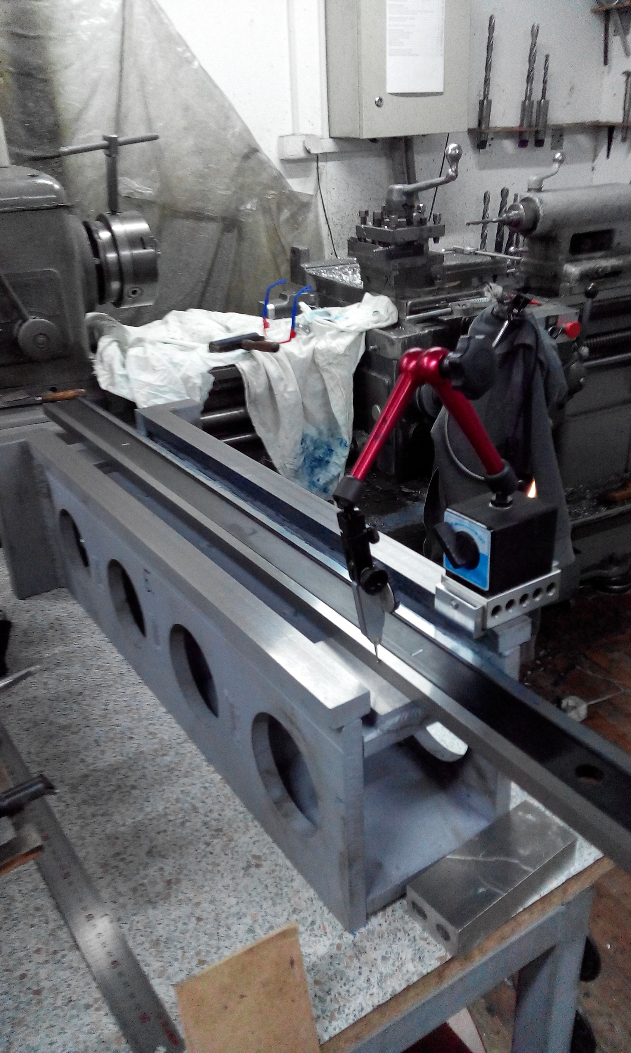

john1987887
Сообщения: 3063
Репутация: 1802
Крепеж под рельсы и прижимы. Буртик под рельс будет накладной.
