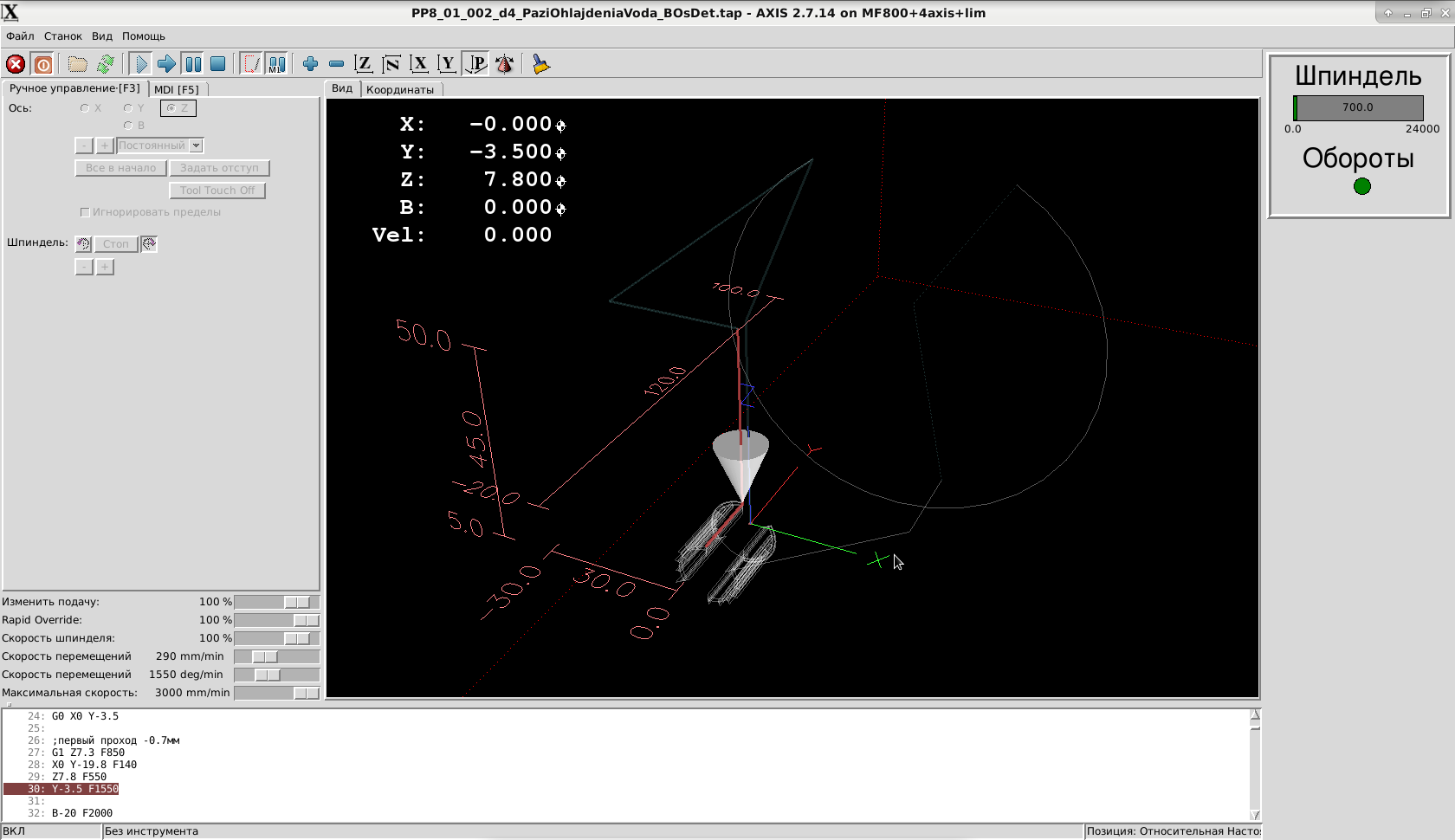

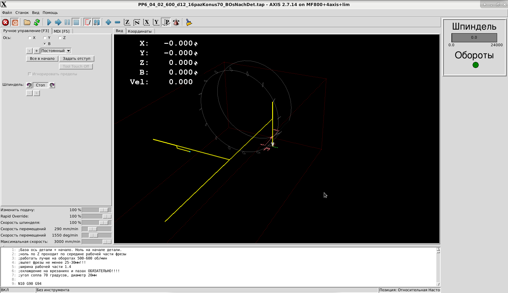

этот пример как ответ не подходит. при движении инструмента вверх на станке. экран показывает что он движется вниз...
а траэктория как была растянута по всему полю, так и осталась.
подскажите с таблицей инструментов. может ошибаюсь но кажется там ответ
подскажите пожалуста что такое :
HOME_OFFSET = -1.000000
в данной конфигурации он такой
а в конфигурации без концевиков он
HOME_OFFSET = 0.0
кроме этого для сравнения как выглядит программа в разных конфигурациях
Снимок экрана_2022-02-23_10-29-51.png (4979 просмотров) <a class='original' href='./download/file.php?id=201931&mode=view' target=_blank>Загрузить оригинал (113 КБ)</a>
Снимок экрана_2022-02-23_10-42-26.png (4979 просмотров) <a class='original' href='./download/file.php?id=201932&mode=view' target=_blank>Загрузить оригинал (117.59 КБ)</a>

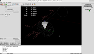

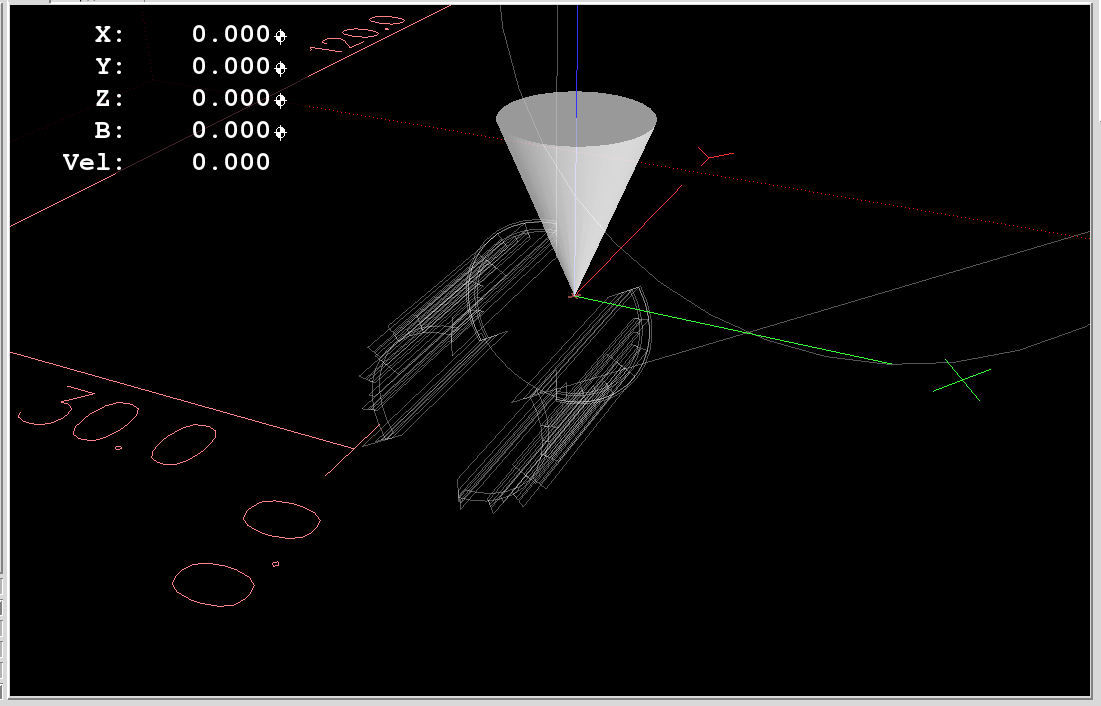

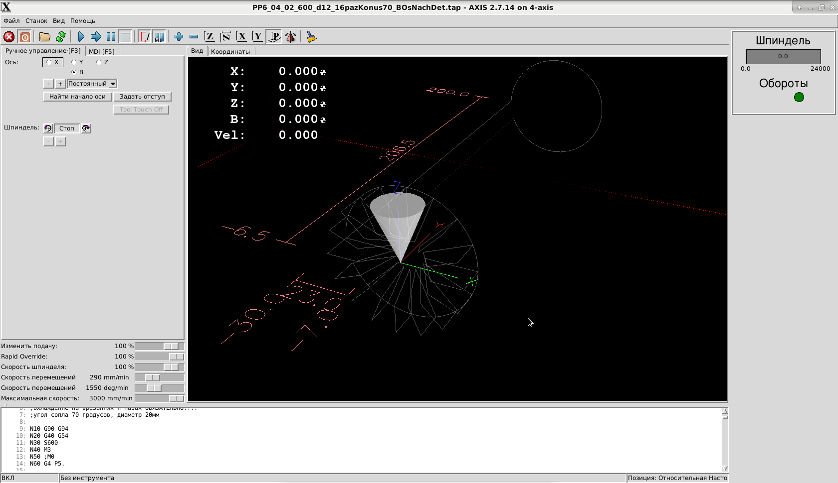

Снимок экрана_2022-02-23_15-24-04.png (4947 просмотров) <a class='original' href='./download/file.php?id=201942&mode=view' target=_blank>Загрузить оригинал (118.27 КБ)</a>
ну как Вам решение?
ex71
Сообщения: 743
Репутация: 109
Re: 4-я ось: настройка поворотной оси (мини FAQ)
Сообщение ex71 »
ну я же сразу написал: надо обнулять координаты. В конфиге вы именно это и прописали. ТОчнее жесткую связь
ОСИ В на машинной системе координат. А в G54 это будет x0,y0,z0 - вот тогда и только тогда диаметр заготовки и реальной детали совпадает с диаметрами отображения в проге. Сравните свои скриншоты в сообщениях. На одном центр оси в нулях, а на втором фик знает где.
Вообще G92 придумали для смещения координатной сетки. Как раз когда надо отбазироваться по заготовке, или вот как тут - обнулится по всем осям при разовой установке поворотной оснастки. Так что ничего в ней страшного нет. Не знаю чего все так боятся использовать. Зато локальный перенос никто не боится использовать )
Главное не забыть отменить смещения G92.1
Снимок экрана_2022-02-18_11-05-23.png (4876 просмотров) <a class='original' href='./download/file.php?id=201980&mode=view' target=_blank>Загрузить оригинал (34.95 КБ)</a>
Снимок экрана_2022-02-21_09-19-05.png (4876 просмотров) <a class='original' href='./download/file.php?id=201981&mode=view' target=_blank>Загрузить оригинал (40.79 КБ)</a>
