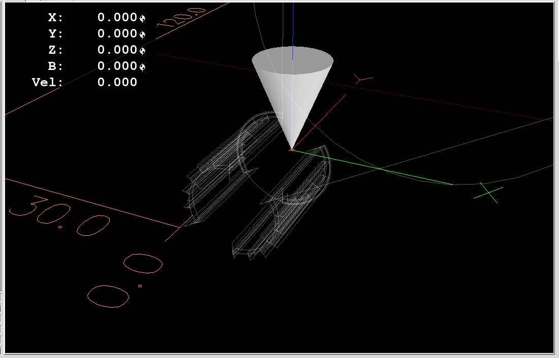

ex71 писал(а): ↑ в чем сложность то поставить концевик?
там свои танцы с бубном. на данный момент это проблема третьей очереди.
в первую очередь настроить стакнок до рабочего состояния. а то приходится гадать что он делает.
Снимок экрана_2022-02-21_09-19-05.png (2595 просмотров) <a class='original' href='./download/file.php?id=201905&mode=view' target=_blank>Загрузить оригинал (40.34 КБ)</a>
вот так должна выглядеть визуализация того что выложил раньше.
это в конфигурации без концевиков. каждый день минус 30-40 минут на настройку.

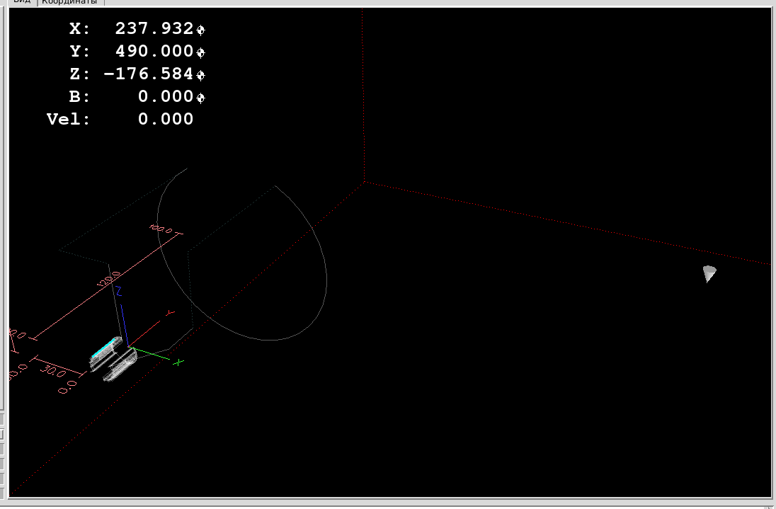

Снимок экрана_2022-02-21_13-24-08.png (2540 просмотров) <a class='original' href='./download/file.php?id=201918&mode=view' target=_blank>Загрузить оригинал (20.83 КБ)</a>
из-за разной высоты машинного и рабочего нулей криво показывает визуализацию

сделал и вылетел за пределы поля по высоте
alex_sar писал(а): ↑ через MDI прекрасно работает
что-то не так. если визуализация стала похожа на то что будет при попытке исполнить уперся в концевик по Z
N10 G90 G94
N20 G40 G55
такая шапка в программе
Снимок экрана_2022-02-21_14-05-23.png (2518 просмотров) <a class='original' href='./download/file.php?id=201919&mode=view' target=_blank>Загрузить оригинал (27.25 КБ)</a>

stounhead писал(а): ↑ сделал и вылетел за пределы поля по высоте
после изменения оффсетов по осям, программу надо перезагрузить. есть такой глюк...

не работает! вернее станок работает точно по программе, а визуализация ну просто ниочем!!
вроде на поверхности все а не хочет.

визуализация 4 оси это другой вопрос. отдельный.
stounhead
Сообщения: 122
Зарегистрирован: 29 дек 2021, 15:55
Re: 4-я ось: настройка поворотной оси (мини FAQ)
Сообщение stounhead »
alex_sar писал(а): ↑ визуализация 4 оси это другой вопрос. отдельный.
к сожалению он как раз сильно злит.
судя по результату визуализация привязана к нулю станка жестко.
сделал конфигурацию без концевиков и обнулил G54 пока это единственный выход
