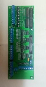

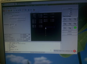

Приветствую!
В HAL -метер не меняется значение пинов.
Система установилась без ошибок, установку основной платы делал по инструкции. Все прошло без бубнов и ошибок: все пины видны.
Далее воспользовался конфигурацией 16А20, система EMC2 загружается с одной ошибкой (рис 1), но на работу не влияет. После к основной плате подключил плату ввода вывода согласно картинкам выложенным в данной теме. Питание подал 5в к клеммам GND_+5V. Еще дополнительно соединил общим нулем клемму GND (в углу которые). Запускаю HAL-метер, выбираю нужный пин и подаю от клеммы +5V. Значение FALSE не меняется. При этом, если замкнуть контакты 3 и 4 оптрона - значение меняется на TRUE.
Прошу направить на путь истинный. Спасибо.

В вашей плате напряжение на входы нужно подавать более 8 вольт. Подайте 12в.

maratNC
Сообщения: 93
Зарегистрирован: 29 сен 2016, 16:45
Настоящее имя: Марат
Откуда: Пермь
Re: Настраиваем контроллер to_pci.
Сообщение maratNC »
Часа 3 мучал, а всего то надо было больше 8 вольт. :thinking:
А по ошибке что скажите?

Сообщения: 8167
Репутация: 1589
Сообщение nkp »
maratNC писал(а):А по ошибке что скажите?
ошибка вероятно в файлах конфигурации..
если они не секретные , выложи сюда - глянем(ini для начала)

На сколько я помню такая ошибка появляется даже в конфиге, который в шапке этой темы.

Вот этот конфиг я запускаю.
И да, ещё вспомнил, в этом конфиге:
1. В ручном режиме на экране при движении осей координаты не меняются.
2. В ручном режиме по оси Z нет движения(не прорисовывается траектория).

maratNC писал(а):В ручном режиме на экране при движении осей координаты не меняются.
запусти емс
покрути энкодер
циферки в DRO уже должны "меняться" - энкодер всегда подключен ,ему не нужны enable или Home

Благодарю за наводку. Мыслю уловил. На днях подключу энкодер. Кстати, да, на плате энкодеров сегодня померил напругу: напряжение есть на контактах A,B,Z(+5В). А вот на Upp не было. В чем подвох?
Пс. Питание подавал 5В на клеммы +5V_GND.
