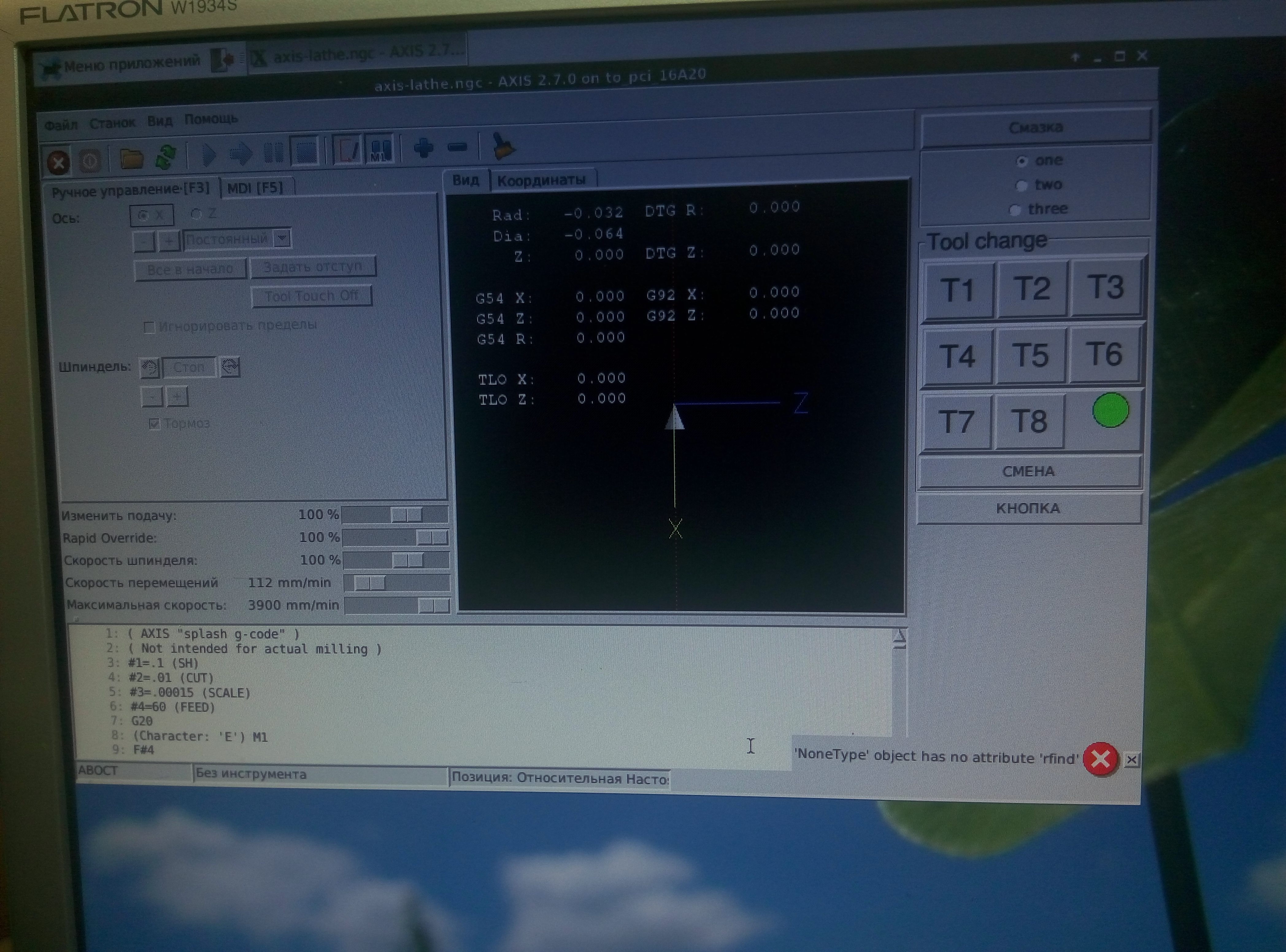

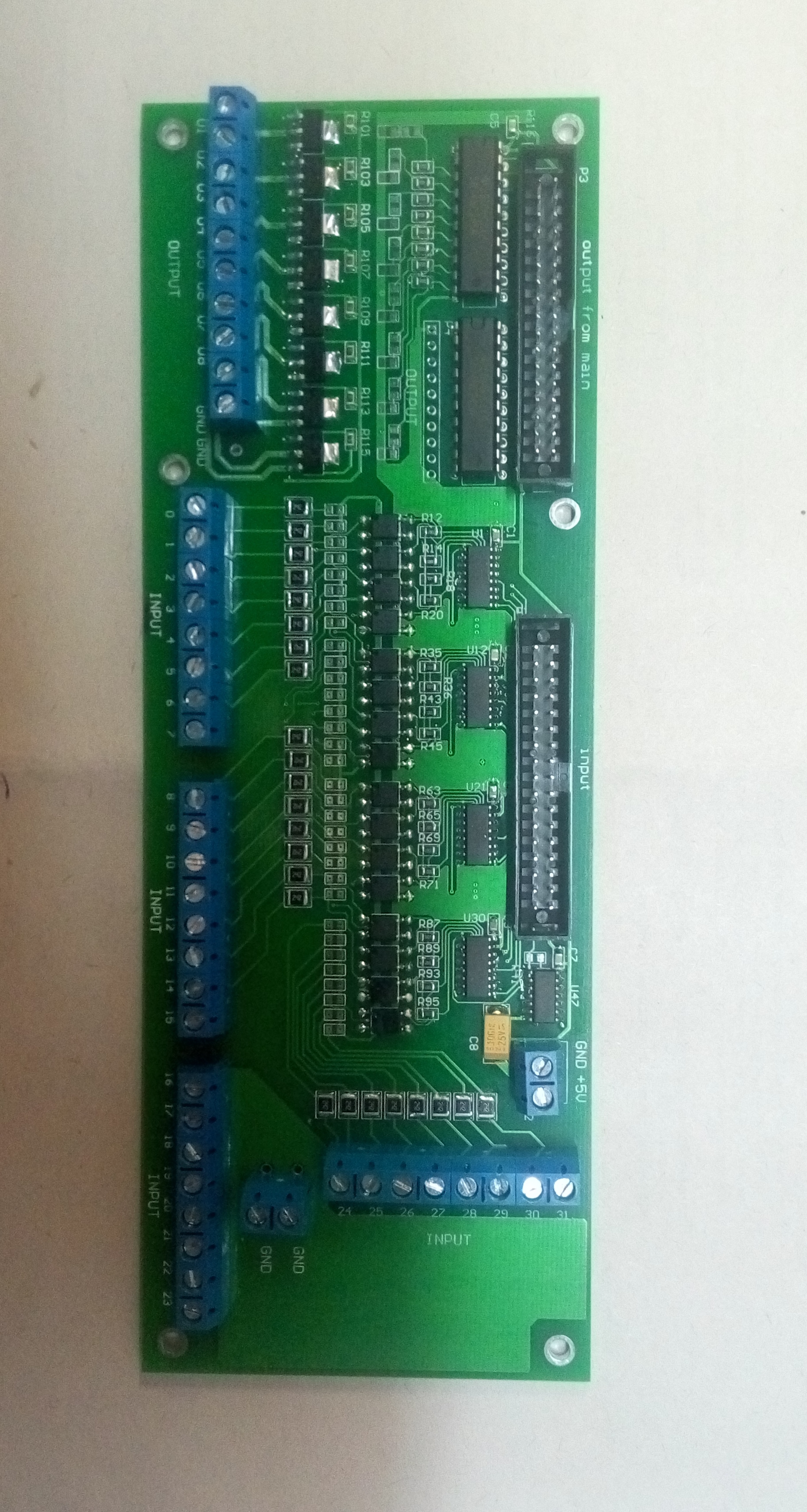

Приветствую!
В HAL -метер не меняется значение пинов.
Система установилась без ошибок, установку основной платы делал по инструкции. Все прошло без бубнов и ошибок: все пины видны.
Далее воспользовался конфигурацией 16А20, система EMC2 загружается с одной ошибкой (рис 1), но на работу не влияет. После к основной плате подключил плату ввода вывода согласно картинкам выложенным в данной теме. Питание подал 5в к клеммам GND_+5V. Еще дополнительно соединил общим нулем клемму GND (в углу которые). Запускаю HAL-метер, выбираю нужный пин и подаю от клеммы +5V. Значение FALSE не меняется. При этом, если замкнуть контакты 3 и 4 оптрона - значение меняется на TRUE.
Прошу направить на путь истинный. Спасибо.

В вашей плате напряжение на входы нужно подавать более 8 вольт. Подайте 12в.

Часа 3 мучал, а всего то надо было больше 8 вольт. :thinking:
А по ошибке что скажите?

Я бы сам у кого-нибудь спросил.
Я не волшебник я пока учусь......
Сообщения: 8167
Репутация: 1589
Re: Настраиваем контроллер to_pci.
Сообщение nkp »
maratNC писал(а):А по ошибке что скажите?
ошибка вероятно в файлах конфигурации..
если они не секретные , выложи сюда - глянем(ini для начала)

На сколько я помню такая ошибка появляется даже в конфиге, который в шапке этой темы.
Сообщения: 8167
Репутация: 1589
Сообщение nkp »
T00T писал(а):На сколько я помню такая ошибка появляется даже в конфиге, который в шапке этой темы.
там вроде несколько архивов
какой смотреть?

Не секрет. Вся конфигурация из темы взята. Просто скопировал в папку configs и запустил.
Сообщения: 8167
Репутация: 1589
Сообщение nkp »
[RS274NGC]
# File containing interpreter variables
#PARAMETER_FILE
вот здесь может быть надо секцию поправить
Сообщения: 8167
Репутация: 1589
Сообщение nkp »
что то навроде
[RS274NGC]
PARAMETER_FILE = sim.var
SUBROUTINE_PATH = nc_subroutines:../../nc_files/remap_lib/common_nc_subs
