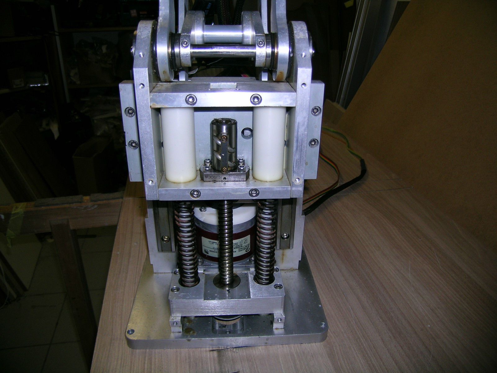

попал в руки консольный маятник от Дукати
км.jpg (18779 просмотров) <a class='original' href='./download/file.php?id=42312&mode=view' target=_blank>Загрузить оригинал (22.24 КБ)</a>
параллели, перпендикуляры,жёсткость,лёгкость,игольчатые подшипники...
имеется и второй похожий, от хонды. следующей зимой может и приступлю...;)

r6.JPG (16207 просмотров) <a class='original' href='./download/file.php?id=79619&mode=view' target=_blank>Загрузить оригинал (282.36 КБ)</a>
r7.JPG (16207 просмотров) <a class='original' href='./download/file.php?id=79620&mode=view' target=_blank>Загрузить оригинал (367.97 КБ)</a>
r8.JPG (16207 просмотров) <a class='original' href='./download/file.php?id=79621&mode=view' target=_blank>Загрузить оригинал (373.85 КБ)</a>
r9.JPG (16207 просмотров) <a class='original' href='./download/file.php?id=79622&mode=view' target=_blank>Загрузить оригинал (380.49 КБ)</a>
r10.JPG (16207 просмотров) <a class='original' href='./download/file.php?id=79623&mode=view' target=_blank>Загрузить оригинал (296.8 КБ)</a>
