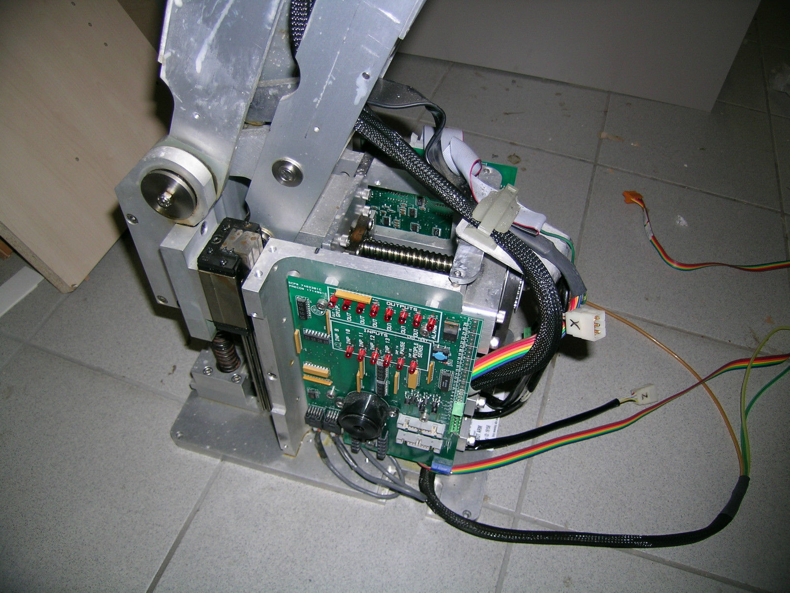

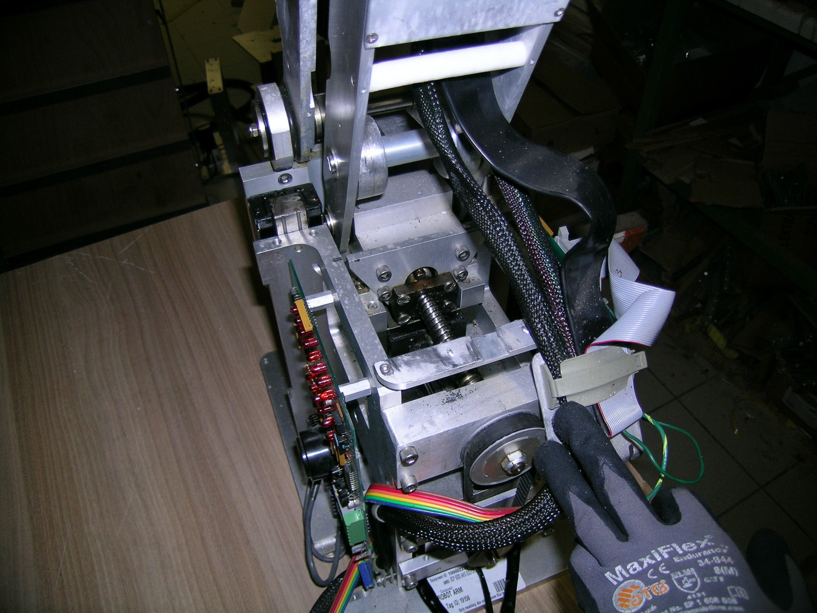

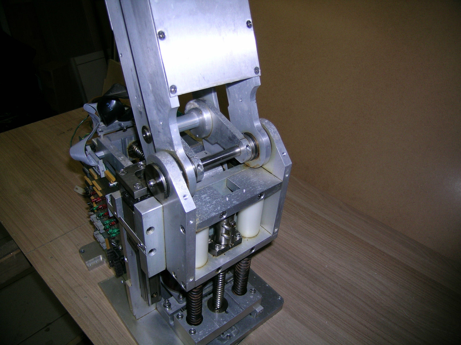

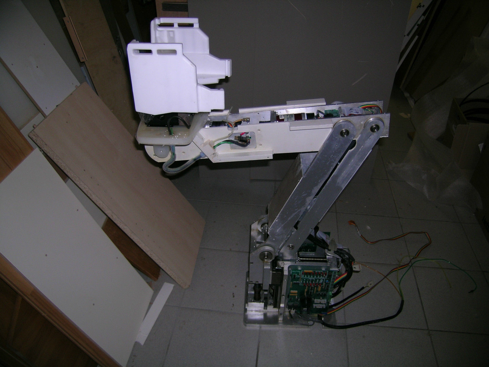

концепт от немецкого гения
концепт 4 и 5й осей робота 2.png (19534 просмотра) <a class='original' href='./download/file.php?id=36332&mode=view' target=_blank>Загрузить оригинал (445.4 КБ)</a>
концепт концевых 3х осей робота рука.png (19534 просмотра) <a class='original' href='./download/file.php?id=36335&mode=view' target=_blank>Загрузить оригинал (544.75 КБ)</a>
концепт 4 и 5й осей робота 3.png (19534 просмотра) <a class='original' href='./download/file.php?id=36333&mode=view' target=_blank>Загрузить оригинал (227.48 КБ)</a>
концепт управления роботом рука.png (19534 просмотра) <a class='original' href='./download/file.php?id=36336&mode=view' target=_blank>Загрузить оригинал (170 КБ)</a>
концепт 4 и 5й осей робота прототип.png (19534 просмотра) <a class='original' href='./download/file.php?id=36334&mode=view' target=_blank>Загрузить оригинал (291.75 КБ)</a>
взято отсюда к сожалению на английском

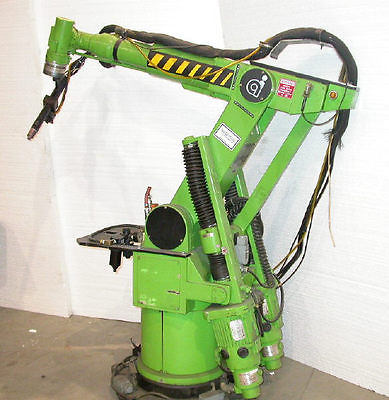

ничего лучше, при ограниченном бюджете ,чем копии первых поколений роботов, не построить, имхо...
asea.JPG (19169 просмотров) <a class='original' href='./download/file.php?id=42294&mode=view' target=_blank>Загрузить оригинал (29.1 КБ)</a>

вот ещё очень достойный образец для подражания, в инете есть картинки с подробностями устройства, но пока это
cm.jpg (19169 просмотров) <a class='original' href='./download/file.php?id=42300&mode=view' target=_blank>Загрузить оригинал (55.99 КБ)</a>
t3.jpg (19169 просмотров) <a class='original' href='./download/file.php?id=42301&mode=view' target=_blank>Загрузить оригинал (55.76 КБ)</a>
http://www.ebay.com/itm/Cincinnati-Mila ... 7570570143
по крайней мере , при реализации таких приводов в первых, наиболее сильно нагруженных осях, не нужны реально дорогостоящие гармонические или циклоидные редукторы.
настоящий современный робот под вес нагрузки в 20 кг или больше, точно не помню, даёт точность на 3х метрах 0,15 мм.
мне, правда , никто внятно не смог объяснить, стоит ли в узле поворота по горизонтали разрезная шестерня или какой то иной метод для компенсации люфта применён, но тем не менее 0.15 мм...там не ремень, попадались моторы в продаже от подобного с шестерёнкой на валу.
fanuk.JPG (19169 просмотров) <a class='original' href='./download/file.php?id=42299&mode=view' target=_blank>Загрузить оригинал (305.52 КБ)</a>
http://www.ebay.com/itm/Fanuc-M6iB-6S-R ... 0810015450

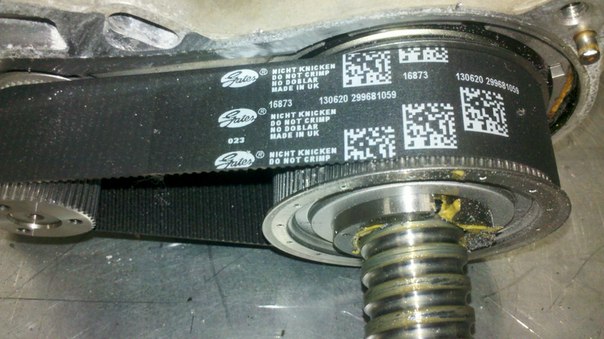

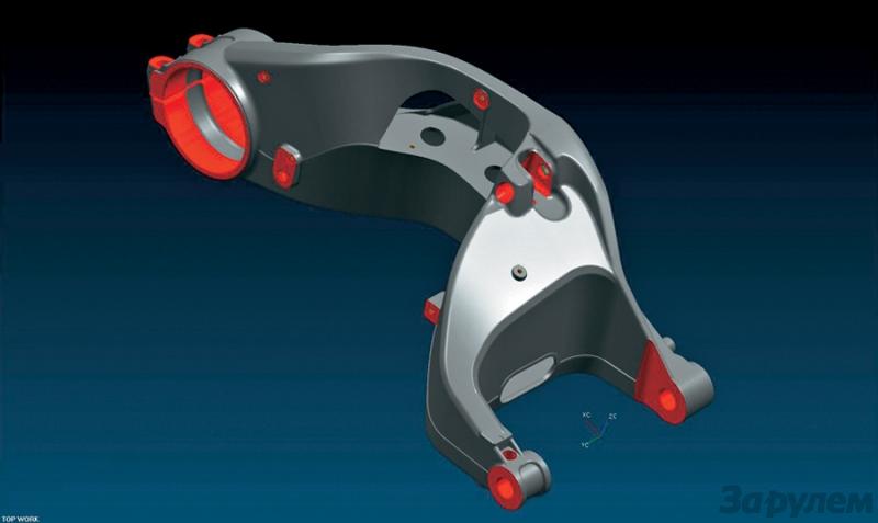

попал в руки консольный маятник от Дукати
км.jpg (19145 просмотров) <a class='original' href='./download/file.php?id=42312&mode=view' target=_blank>Загрузить оригинал (22.24 КБ)</a>
параллели, перпендикуляры,жёсткость,лёгкость,игольчатые подшипники...
имеется и второй похожий, от хонды. следующей зимой может и приступлю...;)

Вопрос :
1. городить иной мотор типа 110 шаговика
мотор1.jpg (18922 просмотра) <a class='original' href='./download/file.php?id=46587&mode=view' target=_blank>Загрузить оригинал (34.48 КБ)</a>
или подобрать драйвер и энкодер к имеющемуся( датчик положения ротора я демонтировал, энкодер есть куда прикрепить) . ?
другой мотор - механические заморочки, имеющийся непонятно какое напряжение способен выдержать..ну, вольт 50 - 80 то точно, но токи пиковые будут всё равно под 100 ампер ...
какая будет система управления для 3х "коленчатого" (пока )манипулятора пока не решил, но это не основной вопрос пока, как я понимаю...

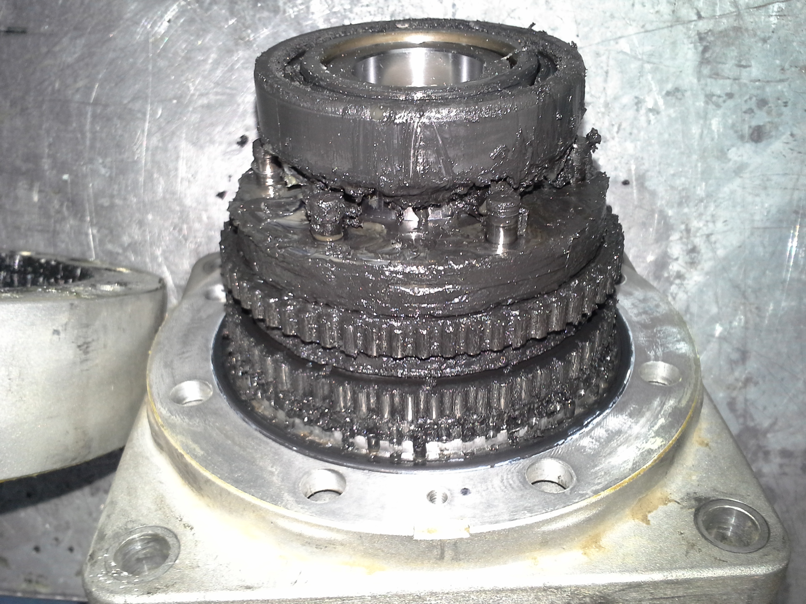

немного тяжеловат и великоват...и не Fine Cyclo , но на первые три оси изделия с не длинными рычагами и конечно, покрупнее задуманного, имхо вполне...
http://www.ebay.com/itm/SUMITOMO-SM-CYC ... SwwE5WYLLq
случайно достался немного б.у., с какой то непонятной субстанцией внутри.
20160127_052750.jpg (17029 просмотров) <a class='original' href='./download/file.php?id=73774&mode=view' target=_blank>Загрузить оригинал (1.51 МБ)</a>
20160127_025217.jpg (17029 просмотров) <a class='original' href='./download/file.php?id=73775&mode=view' target=_blank>Загрузить оригинал (1.73 МБ)</a>
20160127_025148.jpg (17029 просмотров) <a class='original' href='./download/file.php?id=73776&mode=view' target=_blank>Загрузить оригинал (2.03 МБ)</a>
отмытый сфотать не смог , пока сам не отмылся :) "сердцевина" с эксцентриками не доступна без вандализма,видимо из-за габарита.

2-е редуктора, думаю пока вообше шаговыми ремнями ограничится на первую модель по типу как на видео. я привык работать с ремнями и для обкатки должно быть то что надо)
типо так https://www.youtube.com/watch?v=tkDbmWAyHYw
и кстати акуаторы на ремнях тоже есть))
