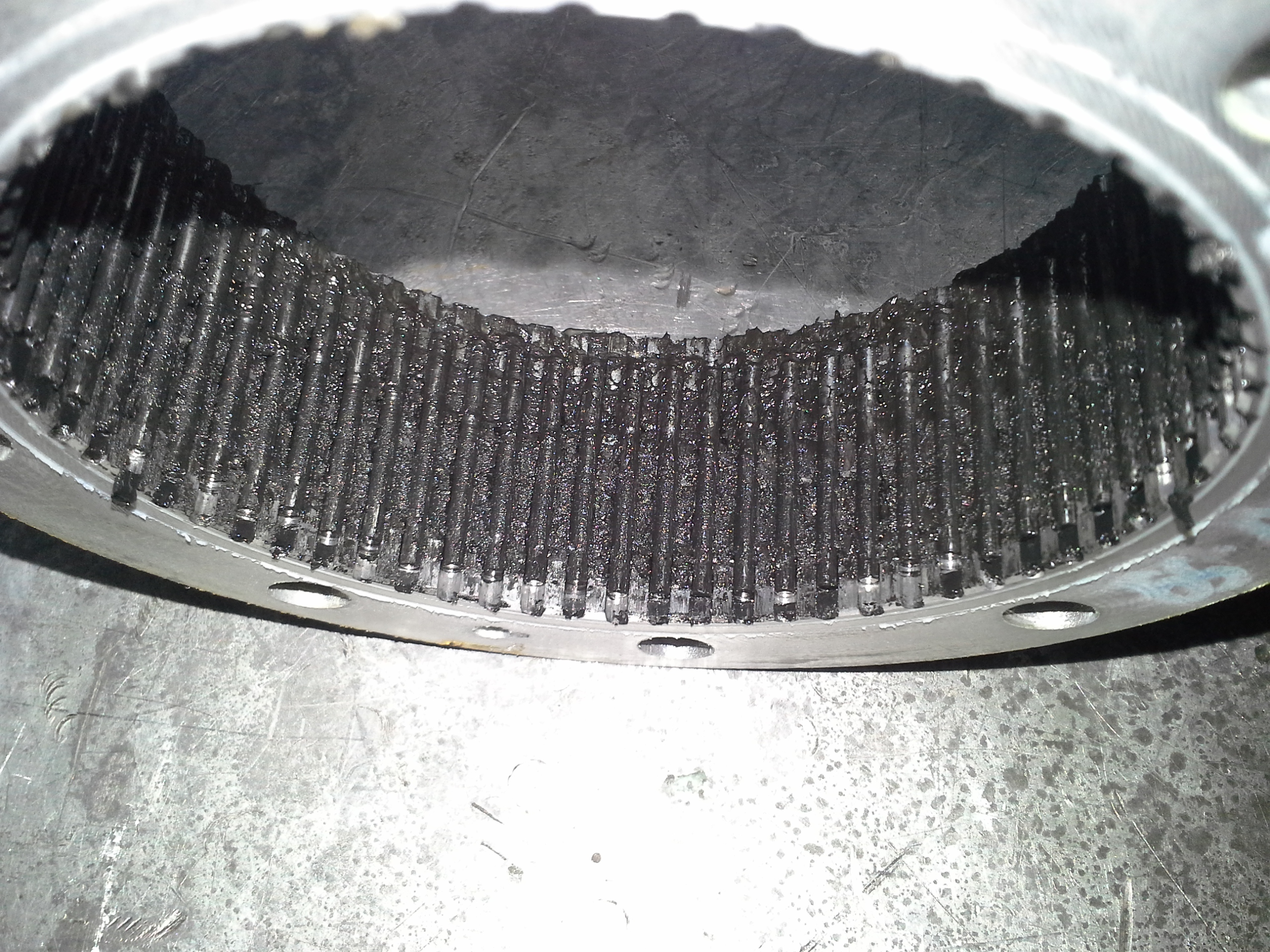

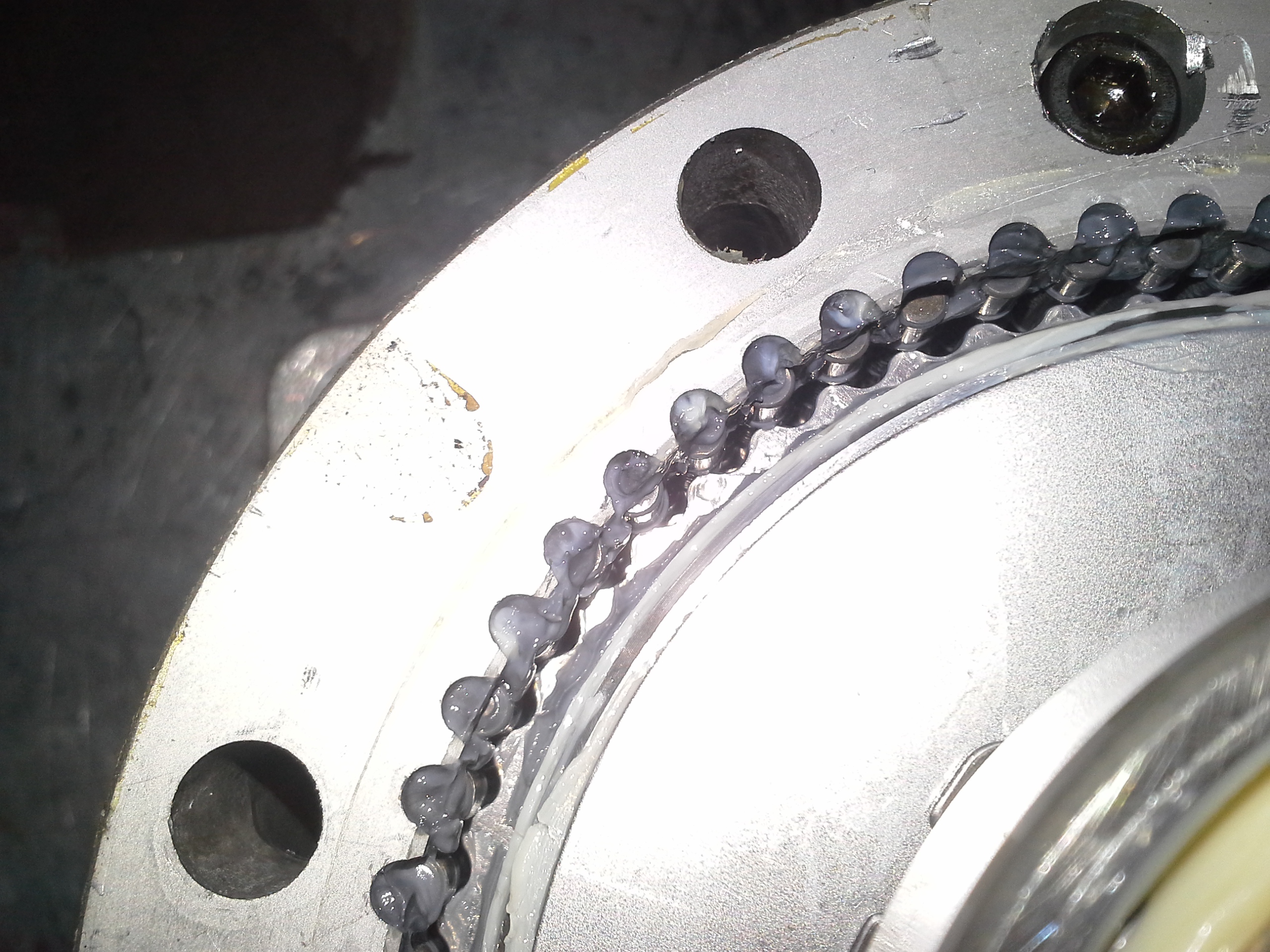

не хотелось бы отвлекать от самостоятельного творчества, тем более, что на чипе что то подобное из пластика изготовили приличного качества.
немного тяжеловат и великоват...и не Fine Cyclo , но на первые три оси изделия с не длинными рычагами и конечно, покрупнее задуманного, имхо вполне...
http://www.ebay.com/itm/SUMITOMO-SM-CYC ... SwwE5WYLLq
случайно достался немного б.у., с какой то непонятной субстанцией внутри.
20160127_052750.jpg (16618 просмотров) <a class='original' href='./download/file.php?id=73774&sid=4f4e3e6243168a4d7d30c44ddac5c984&mode=view' target=_blank>Загрузить оригинал (1.51 МБ)</a>
20160127_025217.jpg (16618 просмотров) <a class='original' href='./download/file.php?id=73775&sid=4f4e3e6243168a4d7d30c44ddac5c984&mode=view' target=_blank>Загрузить оригинал (1.73 МБ)</a>
20160127_025148.jpg (16618 просмотров) <a class='original' href='./download/file.php?id=73776&sid=4f4e3e6243168a4d7d30c44ddac5c984&mode=view' target=_blank>Загрузить оригинал (2.03 МБ)</a>
отмытый сфотать не смог , пока сам не отмылся :) "сердцевина" с эксцентриками не доступна без вандализма,видимо из-за габарита.
