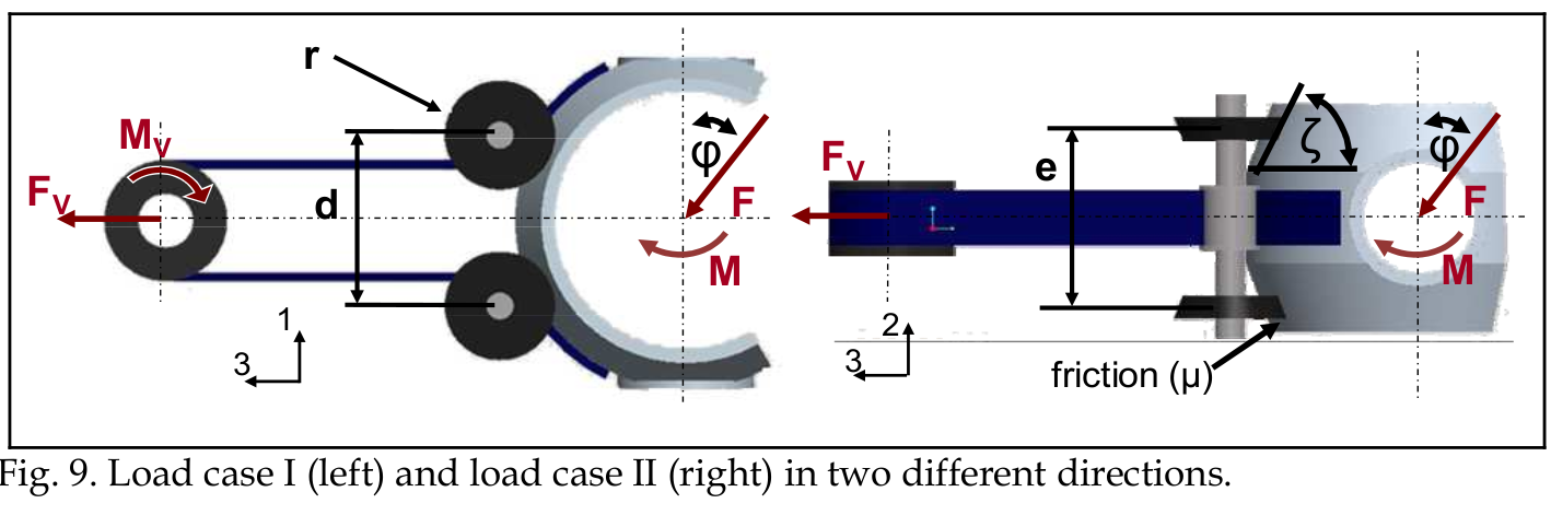

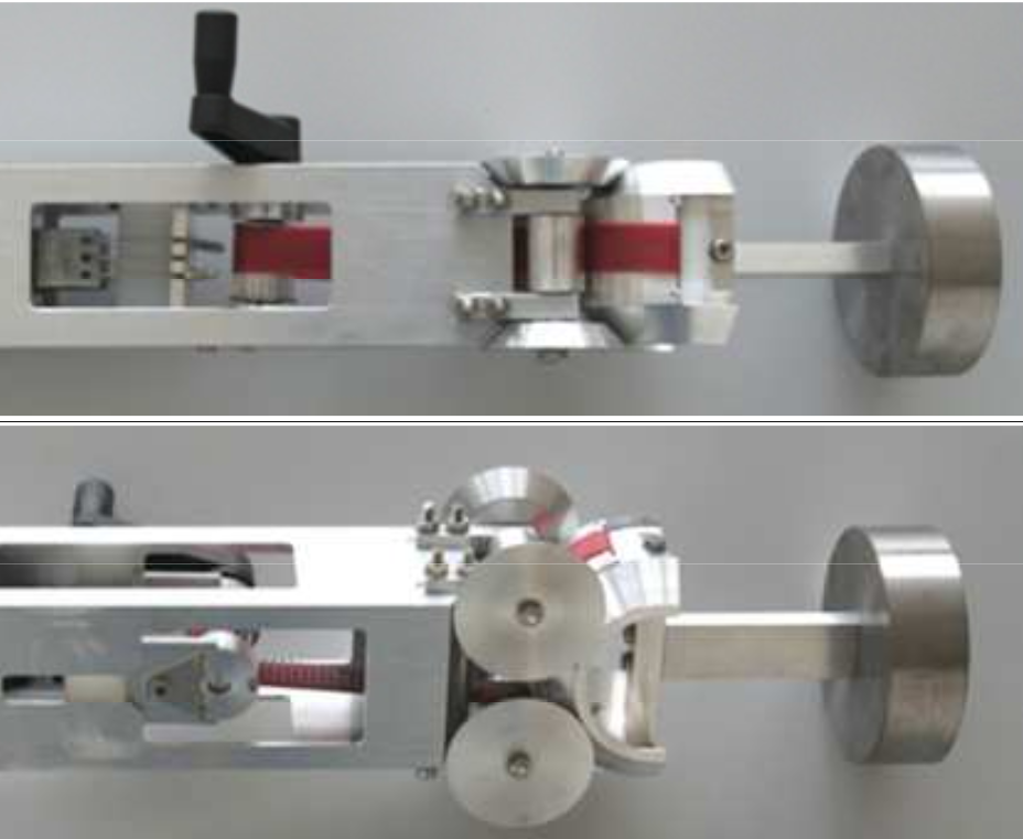

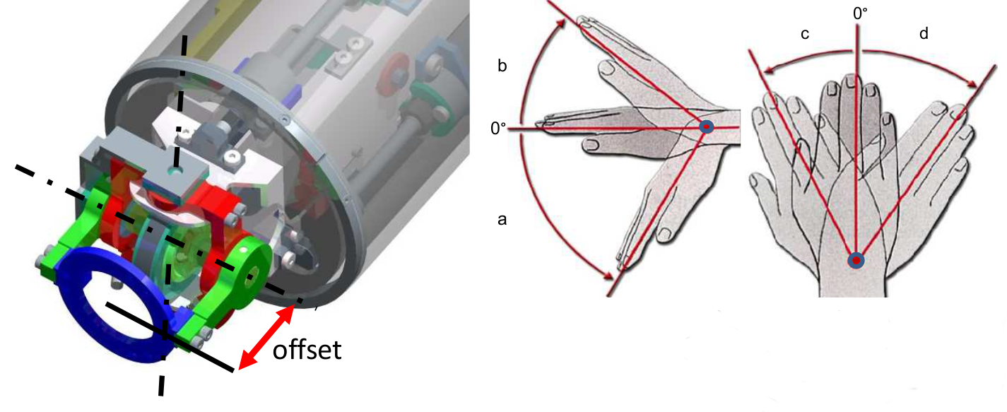

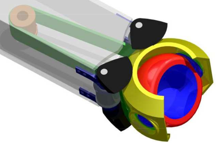

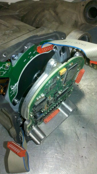

концепт от немецкого гения
концепт 4 и 5й осей робота 2.png (19130 просмотров) <a class='original' href='./download/file.php?id=36332&mode=view' target=_blank>Загрузить оригинал (445.4 КБ)</a>
концепт концевых 3х осей робота рука.png (19130 просмотров) <a class='original' href='./download/file.php?id=36335&mode=view' target=_blank>Загрузить оригинал (544.75 КБ)</a>
концепт 4 и 5й осей робота 3.png (19130 просмотров) <a class='original' href='./download/file.php?id=36333&mode=view' target=_blank>Загрузить оригинал (227.48 КБ)</a>
концепт управления роботом рука.png (19130 просмотров) <a class='original' href='./download/file.php?id=36336&mode=view' target=_blank>Загрузить оригинал (170 КБ)</a>
концепт 4 и 5й осей робота прототип.png (19130 просмотров) <a class='original' href='./download/file.php?id=36334&mode=view' target=_blank>Загрузить оригинал (291.75 КБ)</a>
взято отсюда к сожалению на английском

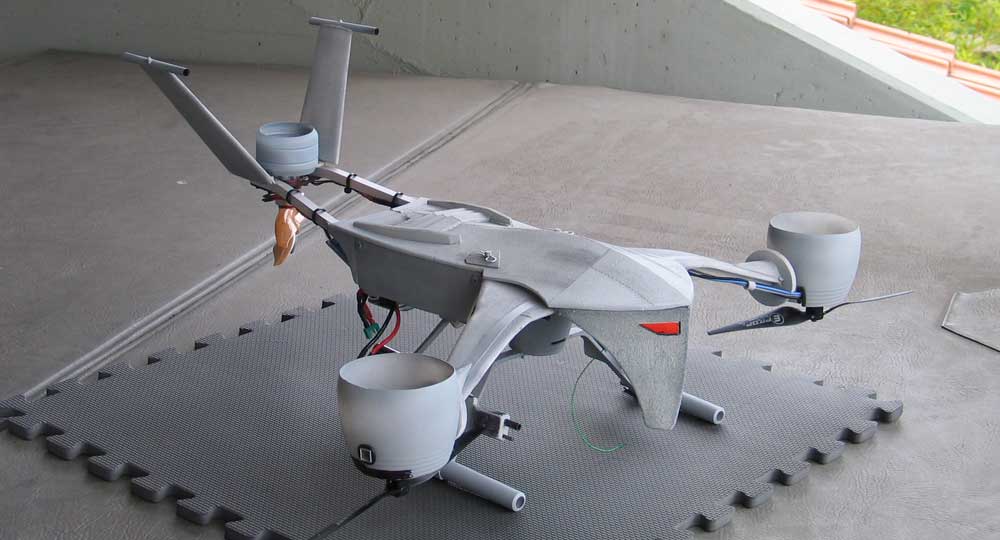

данную технологию можно поставить на квадрокоптер(между каждым пропеллером(турбиной) и самой основой) - для увеличения маневренности
IMG_3390.jpg (18959 просмотров) <a class='original' href='./download/file.php?id=36773&mode=view' target=_blank>Загрузить оригинал (47.95 КБ)</a>
конечно реализовать в домашних условиях - проблематично - поэтому к хоббийным станках имеет посредственное отношени.

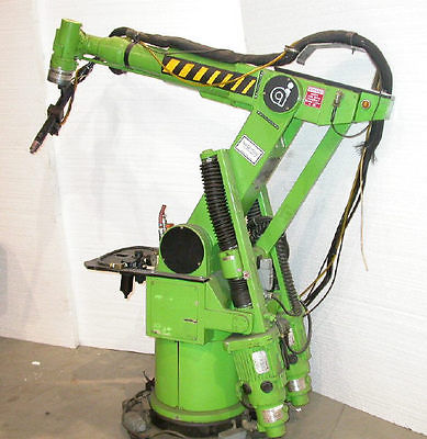

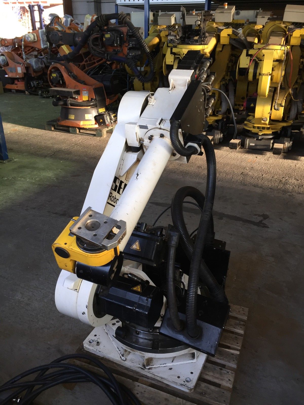

ничего лучше, при ограниченном бюджете ,чем копии первых поколений роботов, не построить, имхо...
asea.JPG (18765 просмотров) <a class='original' href='./download/file.php?id=42294&mode=view' target=_blank>Загрузить оригинал (29.1 КБ)</a>

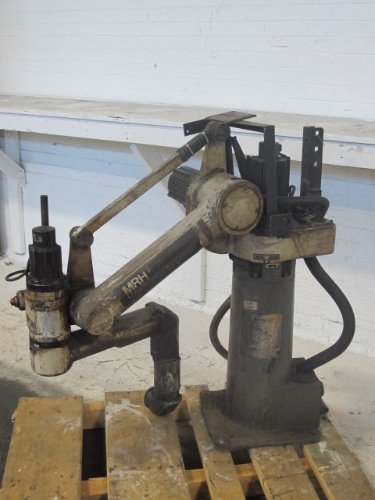

motoman.JPG (18765 просмотров) <a class='original' href='./download/file.php?id=42297&mode=view' target=_blank>Загрузить оригинал (38.67 КБ)</a>
http://www.ebay.com/itm/22-LB-MOTOMAN-Y ... 565076b485

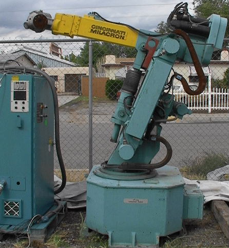

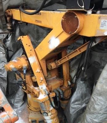

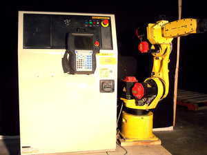

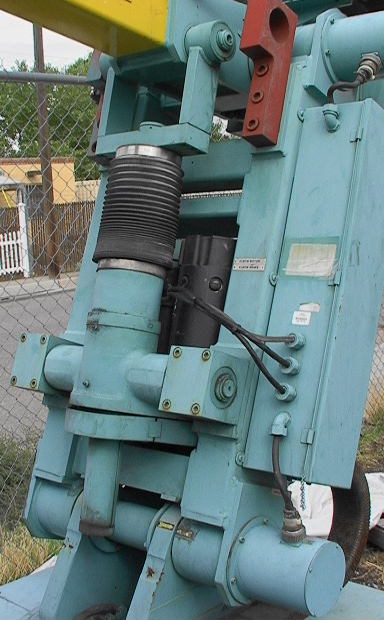

вот ещё очень достойный образец для подражания, в инете есть картинки с подробностями устройства, но пока это
cm.jpg (18765 просмотров) <a class='original' href='./download/file.php?id=42300&mode=view' target=_blank>Загрузить оригинал (55.99 КБ)</a>
t3.jpg (18765 просмотров) <a class='original' href='./download/file.php?id=42301&mode=view' target=_blank>Загрузить оригинал (55.76 КБ)</a>
http://www.ebay.com/itm/Cincinnati-Mila ... 7570570143
по крайней мере , при реализации таких приводов в первых, наиболее сильно нагруженных осях, не нужны реально дорогостоящие гармонические или циклоидные редукторы.
настоящий современный робот под вес нагрузки в 20 кг или больше, точно не помню, даёт точность на 3х метрах 0,15 мм.
мне, правда , никто внятно не смог объяснить, стоит ли в узле поворота по горизонтали разрезная шестерня или какой то иной метод для компенсации люфта применён, но тем не менее 0.15 мм...там не ремень, попадались моторы в продаже от подобного с шестерёнкой на валу.

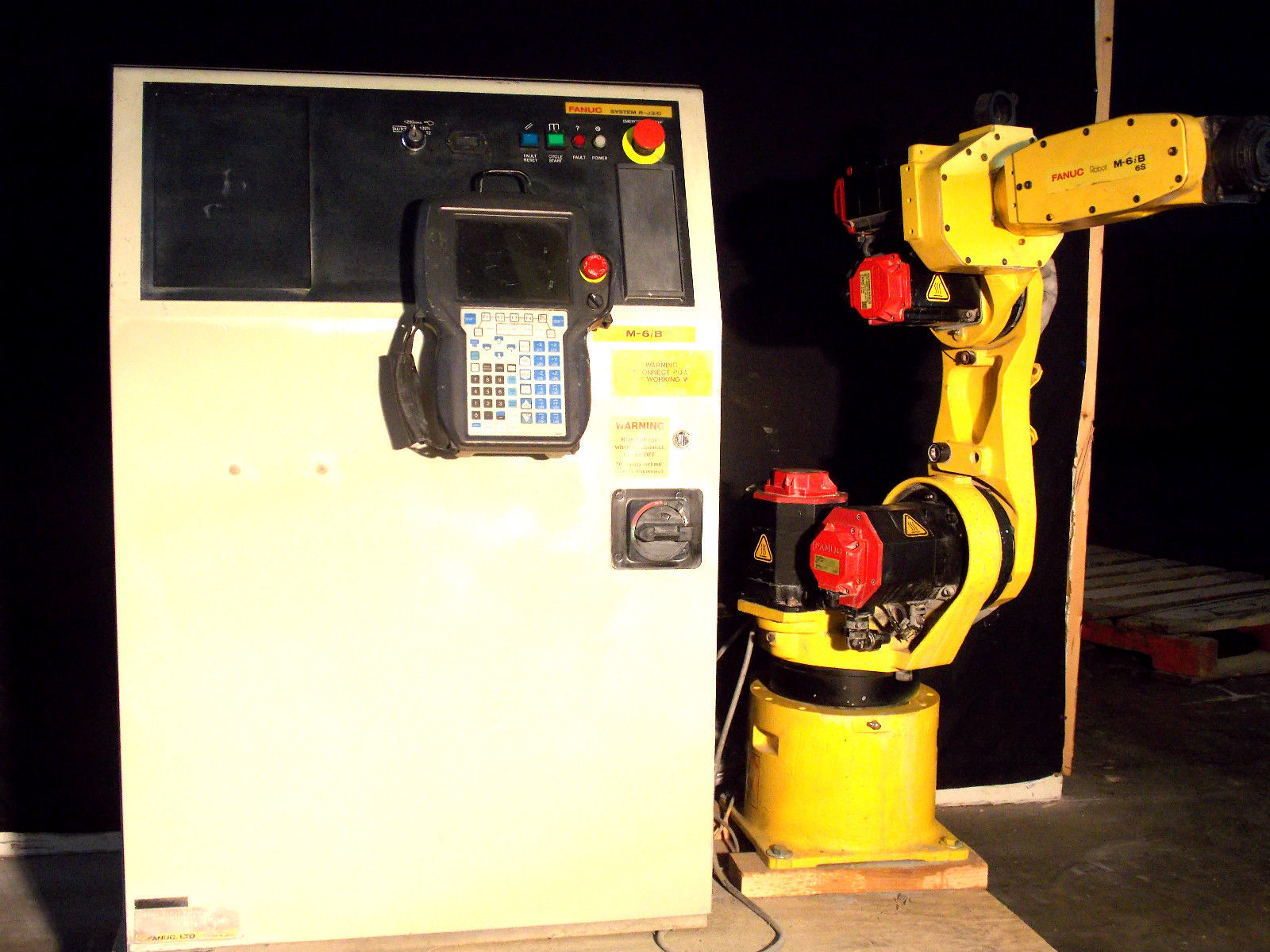

fanuk.JPG (18765 просмотров) <a class='original' href='./download/file.php?id=42299&mode=view' target=_blank>Загрузить оригинал (305.52 КБ)</a>
http://www.ebay.com/itm/Fanuc-M6iB-6S-R ... 0810015450

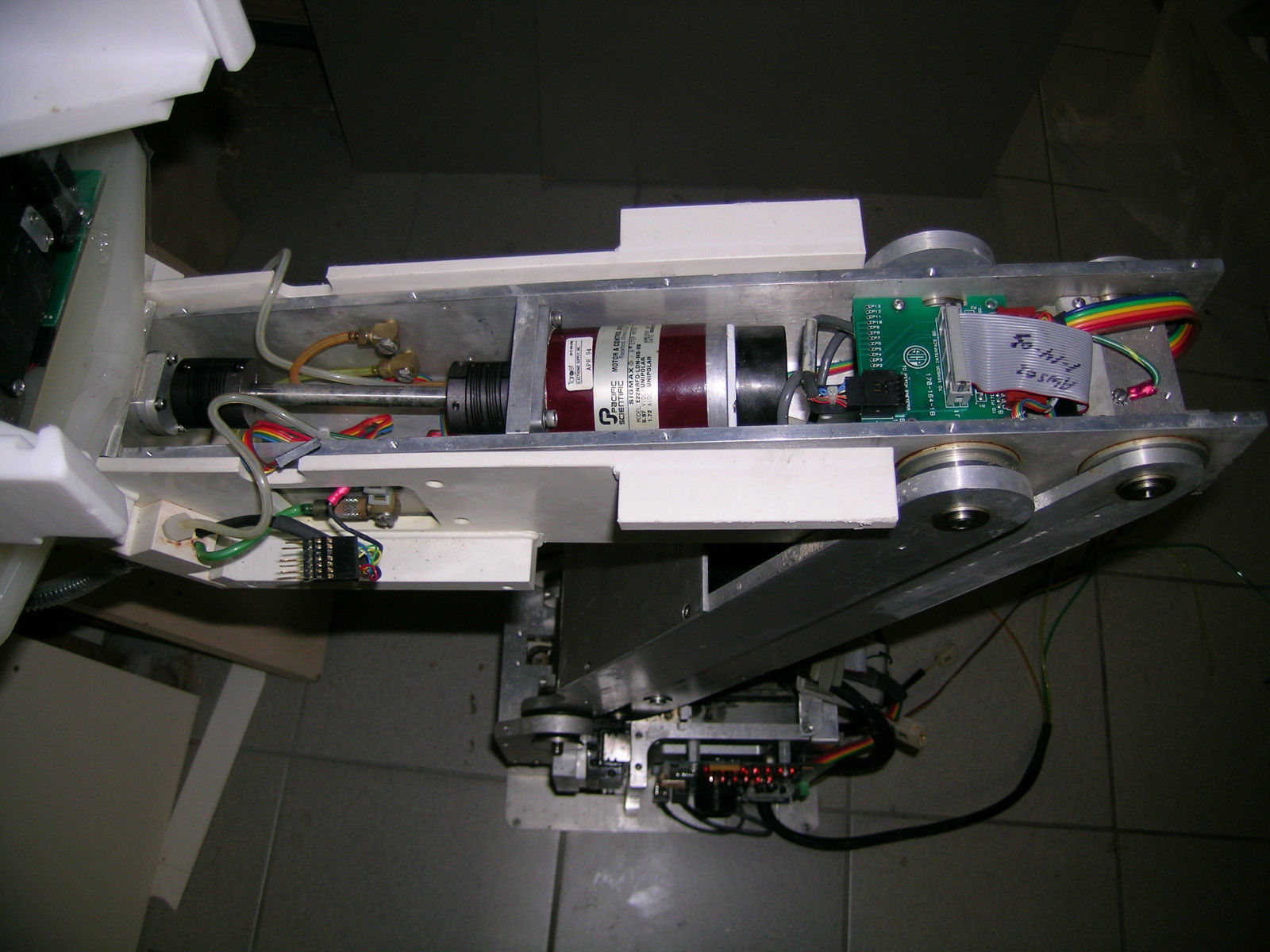

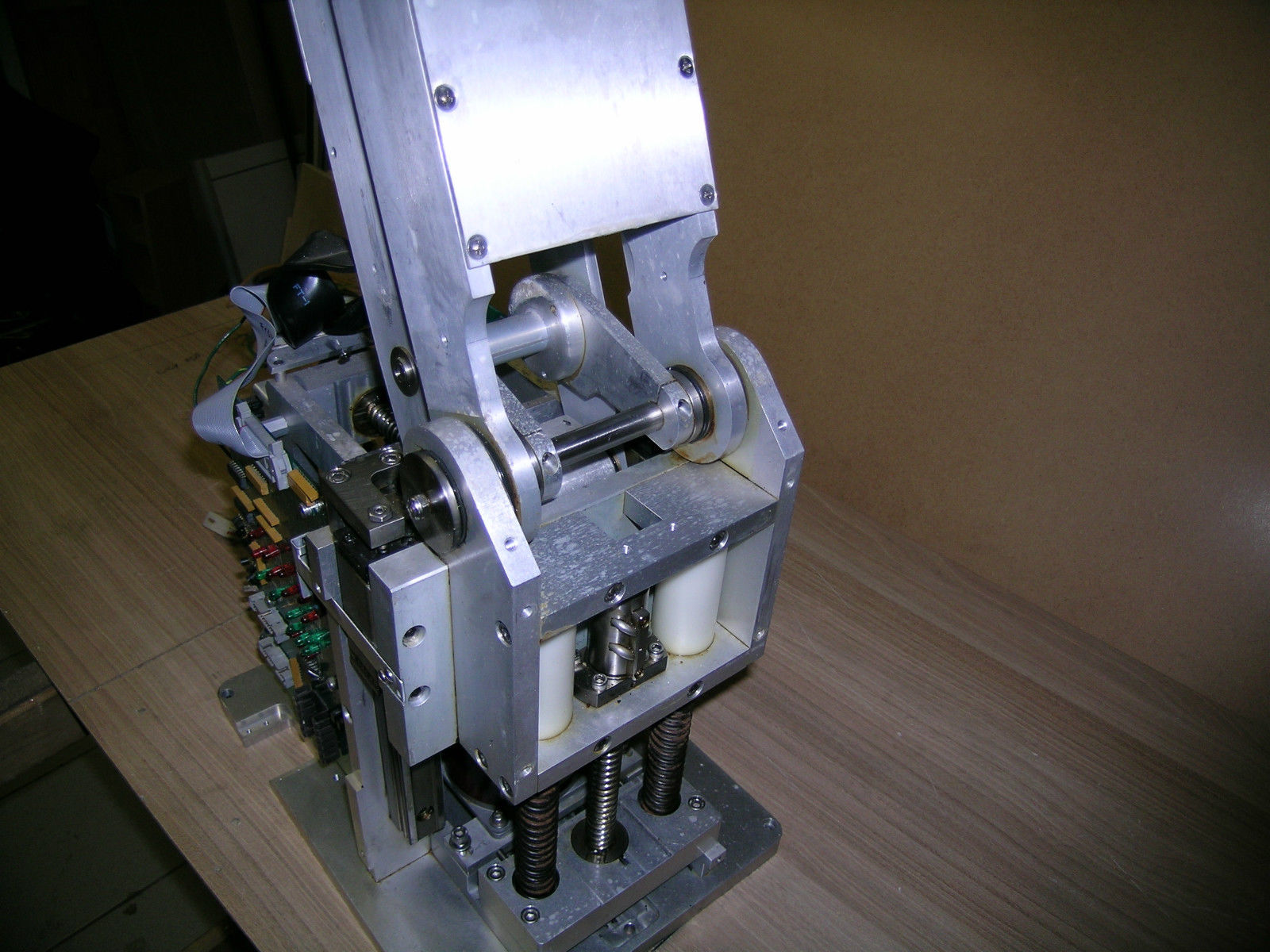

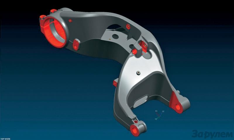

попал в руки консольный маятник от Дукати
км.jpg (18741 просмотр) <a class='original' href='./download/file.php?id=42312&mode=view' target=_blank>Загрузить оригинал (22.24 КБ)</a>
параллели, перпендикуляры,жёсткость,лёгкость,игольчатые подшипники...
имеется и второй похожий, от хонды. следующей зимой может и приступлю...;)

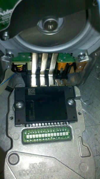

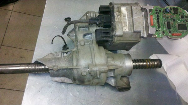

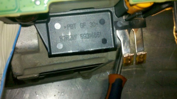

имеется фрагмент электрической рулевой рейки от неустановленного легкового автомобиля
рейка8.jpg (18518 просмотров) <a class='original' href='./download/file.php?id=46575&mode=view' target=_blank>Загрузить оригинал (43.1 КБ)</a>
рейка7.jpg (18518 просмотров) <a class='original' href='./download/file.php?id=46576&mode=view' target=_blank>Загрузить оригинал (36.24 КБ)</a>
рейка6.jpg (18518 просмотров) <a class='original' href='./download/file.php?id=46577&mode=view' target=_blank>Загрузить оригинал (40.41 КБ)</a>
рейка5.jpg (18518 просмотров) <a class='original' href='./download/file.php?id=46578&mode=view' target=_blank>Загрузить оригинал (56.01 КБ)</a>
рейка4.jpg (18518 просмотров) <a class='original' href='./download/file.php?id=46579&mode=view' target=_blank>Загрузить оригинал (46.8 КБ)</a>
рейка3.jpg (18518 просмотров) <a class='original' href='./download/file.php?id=46580&mode=view' target=_blank>Загрузить оригинал (51.43 КБ)</a>

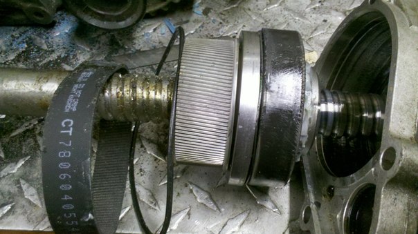

а это от мерседеса CLS , копрпус акпп и рейки из магниевого сплава, болты этих узлов из алюминиевого сплава , а подшипник в рейке китайский....
рейка2.jpg (18518 просмотров) <a class='original' href='./download/file.php?id=46581&mode=view' target=_blank>Загрузить оригинал (51.78 КБ)</a>
рейка1.jpg (18518 просмотров) <a class='original' href='./download/file.php?id=46583&mode=view' target=_blank>Загрузить оригинал (55.96 КБ)</a>
мотор там типа BLDC,имхо, на сборку драйвера инфы с хода не нашлось.
корпус мотора отсоединяется от плиты подшипника и может поворачиваться в пазах для натяжения ремня градусов на 6-7 примерно.

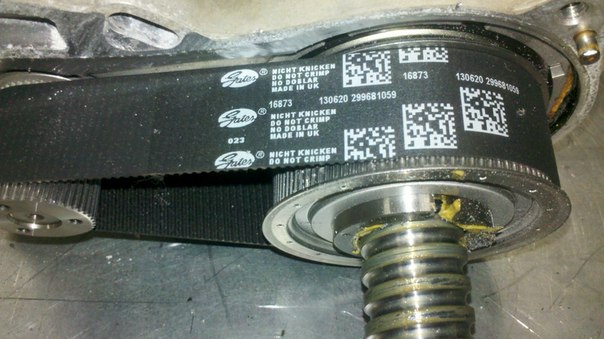

Вопрос :
1. городить иной мотор типа 110 шаговика
мотор1.jpg (18518 просмотров) <a class='original' href='./download/file.php?id=46587&mode=view' target=_blank>Загрузить оригинал (34.48 КБ)</a>
или подобрать драйвер и энкодер к имеющемуся( датчик положения ротора я демонтировал, энкодер есть куда прикрепить) . ?
другой мотор - механические заморочки, имеющийся непонятно какое напряжение способен выдержать..ну, вольт 50 - 80 то точно, но токи пиковые будут всё равно под 100 ампер ...
какая будет система управления для 3х "коленчатого" (пока )манипулятора пока не решил, но это не основной вопрос пока, как я понимаю...

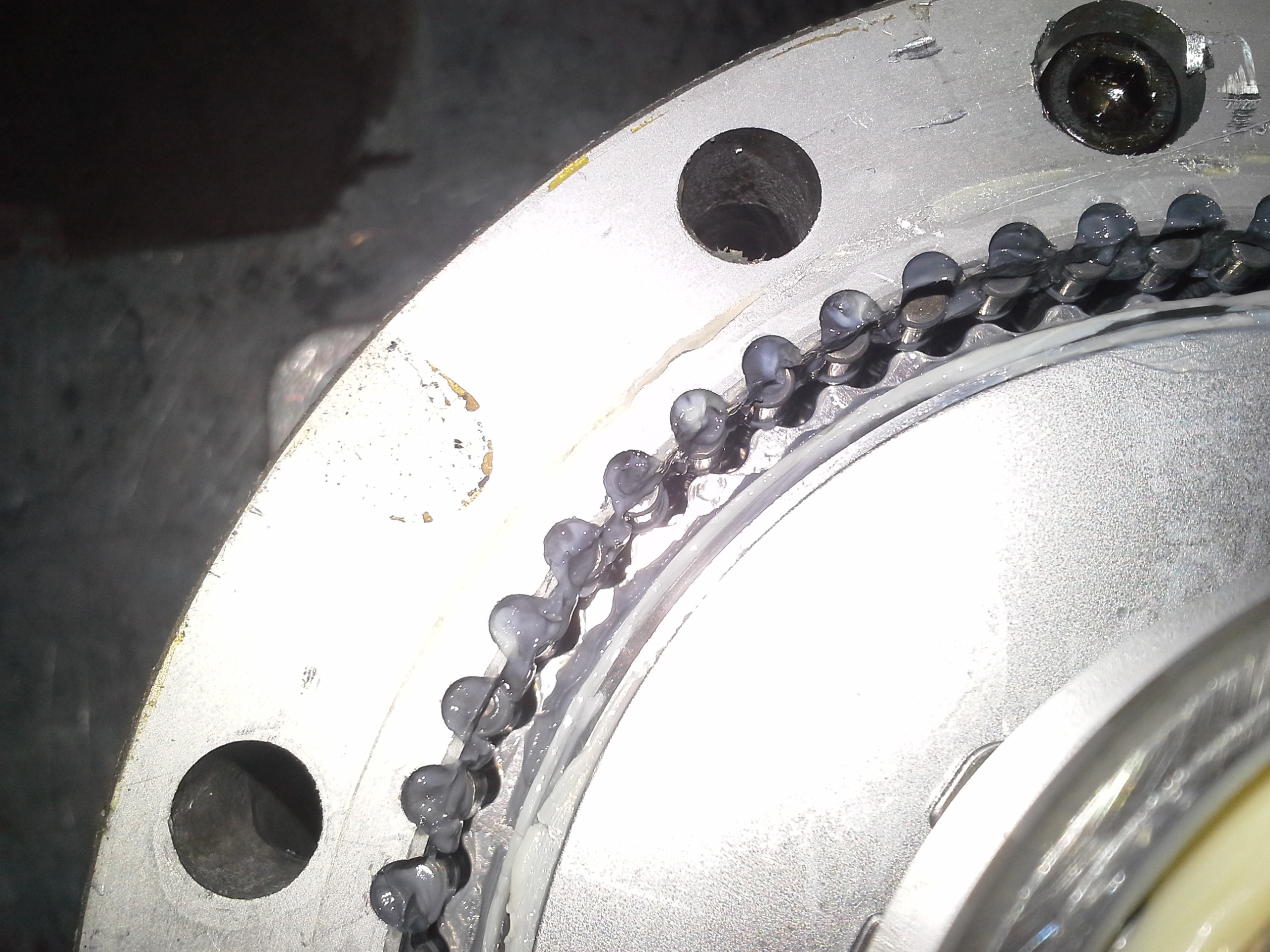

не хотелось бы отвлекать от самостоятельного творчества, тем более, что на чипе что то подобное из пластика изготовили приличного качества.
немного тяжеловат и великоват...и не Fine Cyclo , но на первые три оси изделия с не длинными рычагами и конечно, покрупнее задуманного, имхо вполне...
http://www.ebay.com/itm/SUMITOMO-SM-CYC ... SwwE5WYLLq
случайно достался немного б.у., с какой то непонятной субстанцией внутри.

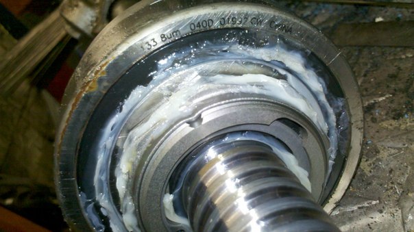

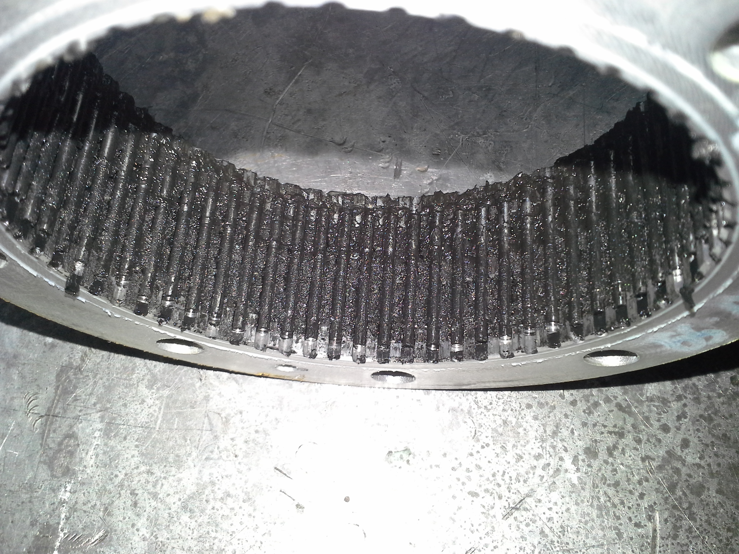

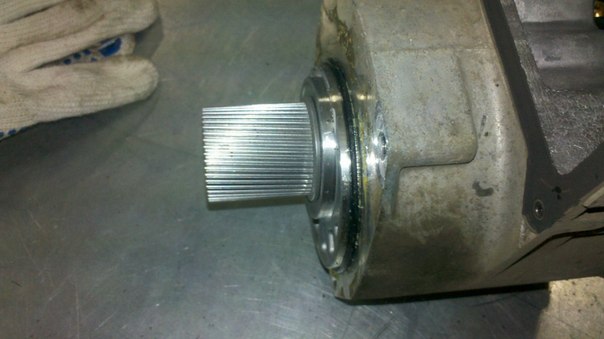

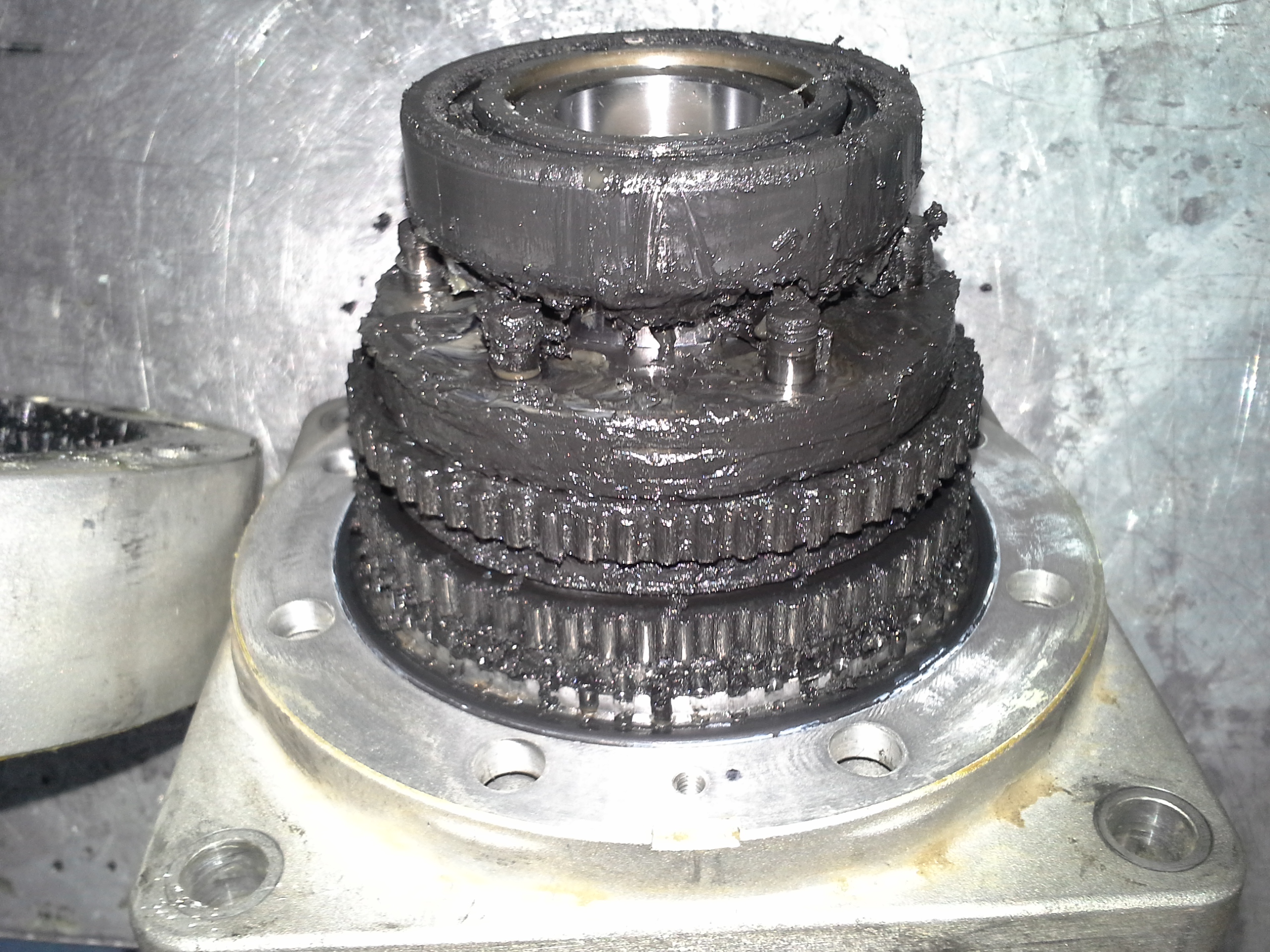

20160127_052750.jpg (16625 просмотров) <a class='original' href='./download/file.php?id=73774&mode=view' target=_blank>Загрузить оригинал (1.51 МБ)</a>
20160127_025217.jpg (16625 просмотров) <a class='original' href='./download/file.php?id=73775&mode=view' target=_blank>Загрузить оригинал (1.73 МБ)</a>
20160127_025148.jpg (16625 просмотров) <a class='original' href='./download/file.php?id=73776&mode=view' target=_blank>Загрузить оригинал (2.03 МБ)</a>
отмытый сфотать не смог , пока сам не отмылся :) "сердцевина" с эксцентриками не доступна без вандализма,видимо из-за габарита.

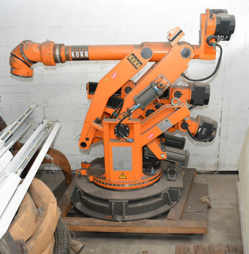

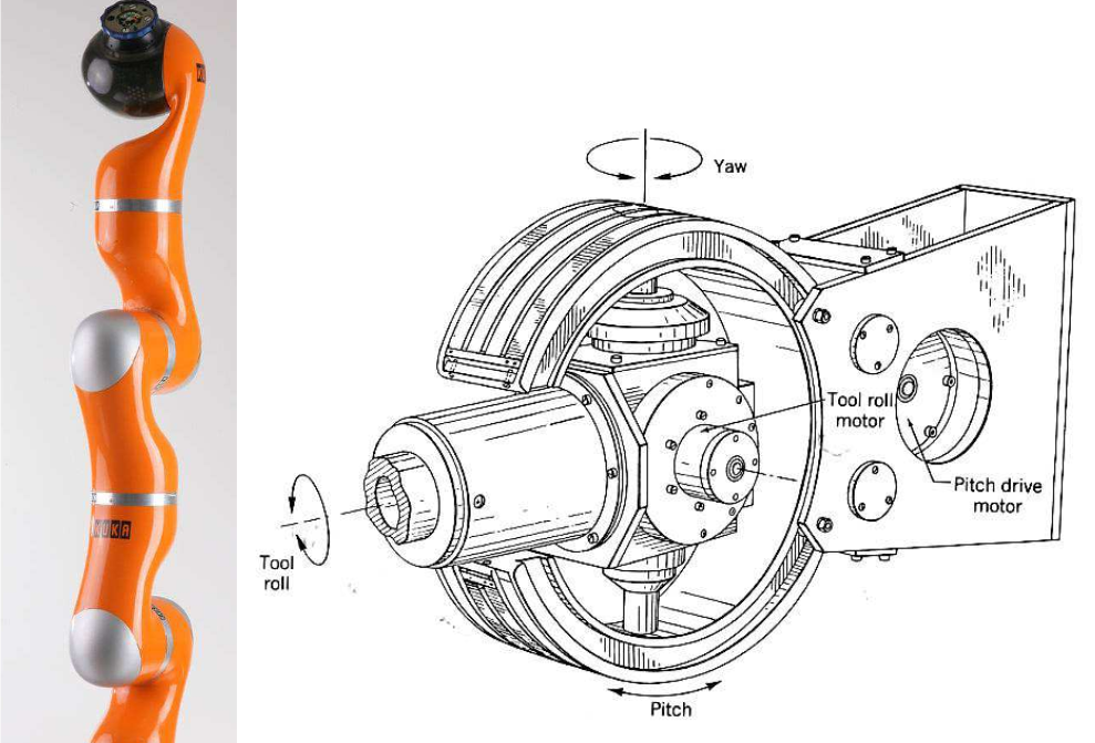

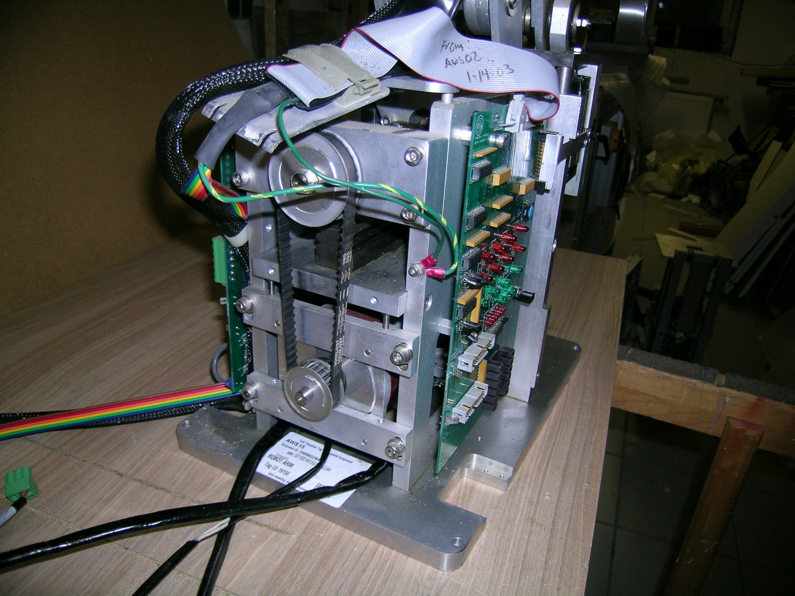

несколько кинематических схем :
подробностей в сети не обнаружил...
Kuka Roboter Knickroboter Industrieroboter 663 Schaltschrank RC22.50.JPG (16169 просмотров) <a class='original' href='./download/file.php?id=79612&mode=view' target=_blank>Загрузить оригинал (56.38 КБ)</a>
сварочный миллер
weld20151120122135726_L.JPG (16169 просмотров) <a class='original' href='./download/file.php?id=79624&mode=view' target=_blank>Загрузить оригинал (32.98 КБ)</a>
последняя ось похоже приводиться ремнём через 90градусов

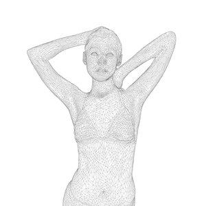

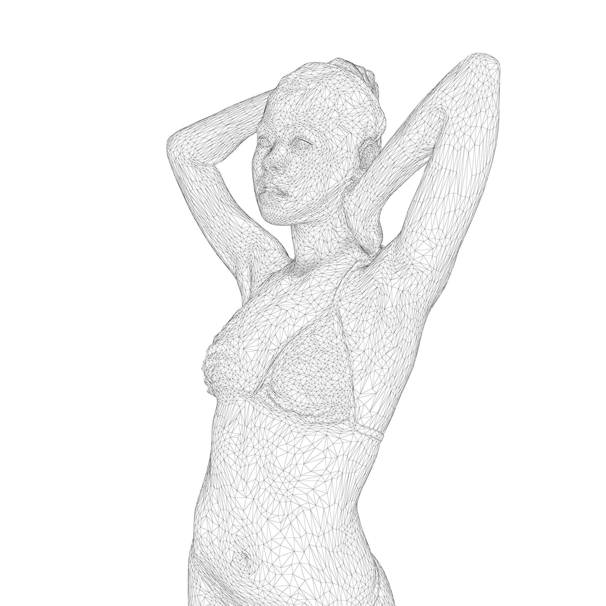

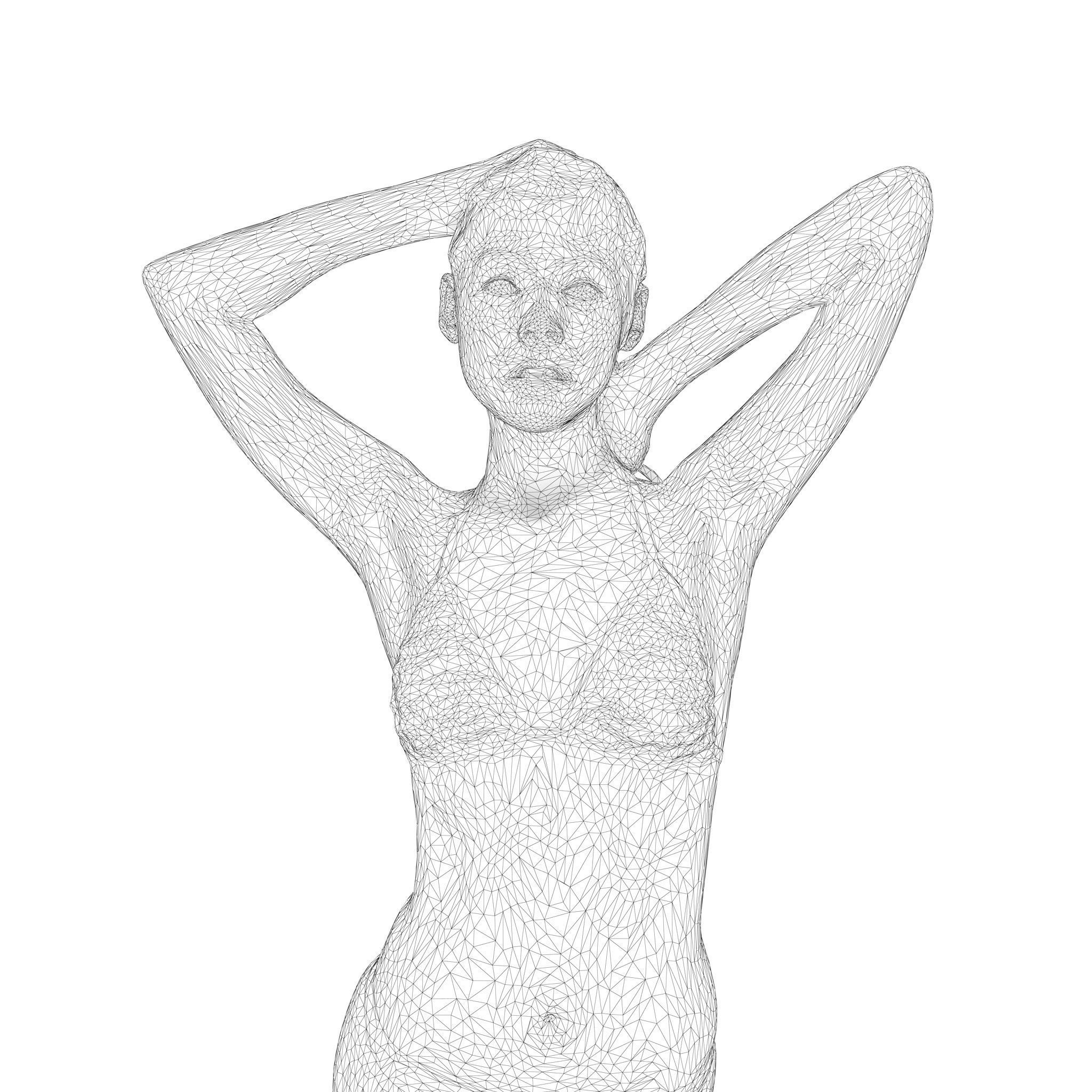

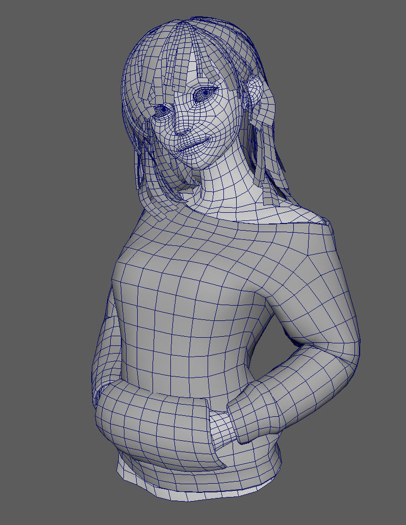

gerka0291 писал(а):Все это натолкнуло на мысль, а что если просто взять формат STL в котором у нас есть координаты вершин треугольников и нормали к этим координатам. нормали это важно! именно по ним можно ориентировать руку к поверхности!
Пишем интерпритатор нормалей STL в путь для нашей руки
С этой темой я хорошо знаком, и как уже неголословно заявляю, что это не будет работать.
Ты сам это можешь понять если посмотришь на нормали вот такой вот 3д модели и представишь, что станок вырежет если пройдется по всем нормалям:
girl-on-the-sea-3d-model-low-poly-max-obj-3ds-fbx-stl-mtl2.jpg (10314 просмотров) <a class='original' href='./download/file.php?id=179787&mode=view' target=_blank>Загрузить оригинал (143.57 КБ)</a>
girl-on-the-sea-3d-model-low-poly-max-obj-3ds-fbx-stl-mtl3.jpg (10314 просмотров) <a class='original' href='./download/file.php?id=179788&mode=view' target=_blank>Загрузить оригинал (528.87 КБ)</a>
girl-on-the-sea-3d-model-low-poly-max-obj-3ds-fbx-stl-mtl16.jpg (10314 просмотров) <a class='original' href='./download/file.php?id=179789&mode=view' target=_blank>Загрузить оригинал (520.8 КБ)</a>
hot-girl-3d-model-max-bip-obj-mtl-stl22.jpg (10310 просмотров) <a class='original' href='./download/file.php?id=179790&mode=view' target=_blank>Загрузить оригинал (36.15 КБ)</a>
но даже если у тебя будут "красивые" нормали(как на картинке ниже) - это тоже будет плохо работать.
teenage-girl-bust-3d-model-obj-mtl-3ds-fbx-c4d-stl-dae3.jpg (10310 просмотров) <a class='original' href='./download/file.php?id=179791&mode=view' target=_blank>Загрузить оригинал (187.38 КБ)</a>
Как я сказал, я планировал самостоятельно написать CAM, который по 3Д делает g-коды,
которые потом LinuxCNC превращает в движения руки.
Кто с чем согласен, кто с чем не согласен - пишем, обсуждаем.
