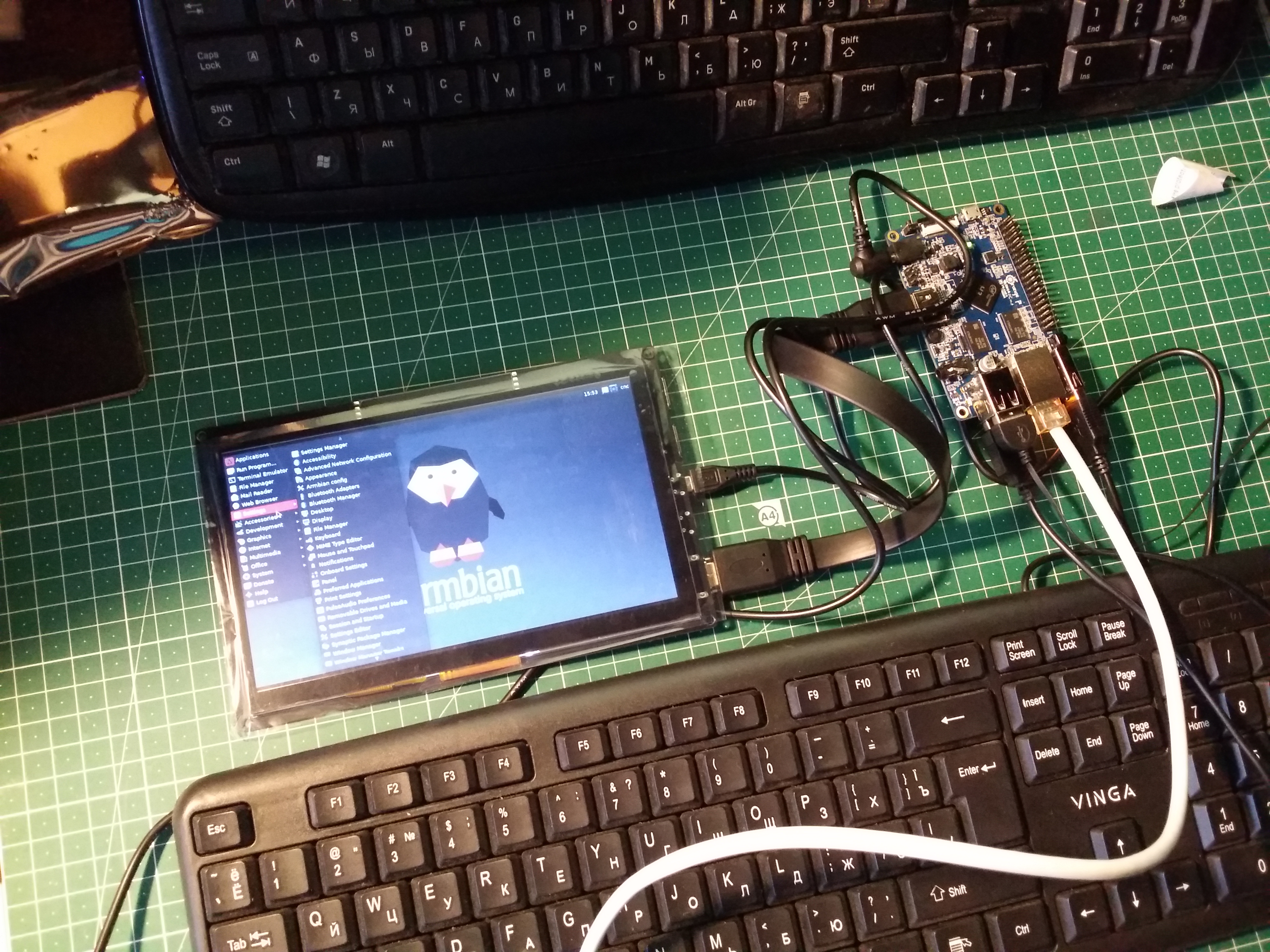

Всё-таки отделение ТК сегодня работало и забрал OPi PC и плату.
Какой образ Армбиан качать с оф. сайта и заливать на карту?
Armbian Buster 5.4.у (288Мб)? Armbian Bionic 5.4.у (208Мб)? Или Buster desktop 5.4 (599 Мб) предыдущей версии?
Что-бы проверить работоспособность OPi PC (вывод через HDMI на 7" 1024*600 + touch, usb, клавиатура, мышь, интернет и прочее) и не переделывать потом.
В паре предложений поэтапно это реально описать?
Как заливать образ на карту нашел, только объем карты не знаю какой нужен... пишут минимум 8 Гб и 10-й класс.
Пока что без LinuxCNC мне хватит.

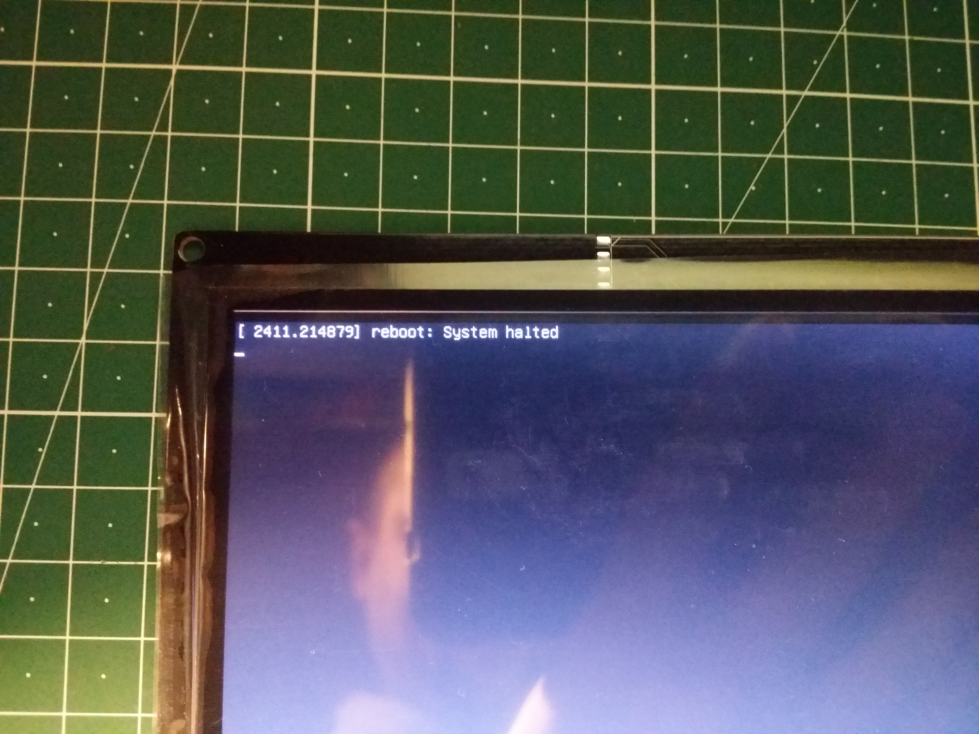

Вот что получилось.
Дисплей и тач сразу заработал.
Но при Shut Down почему-то не отключается.
Приходится выдергивать.
На кнопку не реагирует.
Так и должно быть?
Карточка медленная 8 Гб
(нет даже обозначения класса)
Или подольше нужно подождать?

xenon-alien писал(а):Но при Shut Down почему-то не отключается.
Так и должно быть?
Так и должно быть. Потому что ни в Armbian, ни в новом ядре Linux, ни в ОС нет такого функционала. В предыдущих версиях Linux такой функционал был вкупе с закрытой прошивкой сопроцессора (от производителя). В этой теме уже кто-то добавлял такой функционал средствами моей прошивки. В нашу ЧПУ прошивку я это дело не внедрял, т.к. каждая микросекунда сопроцессора у нас на счету.

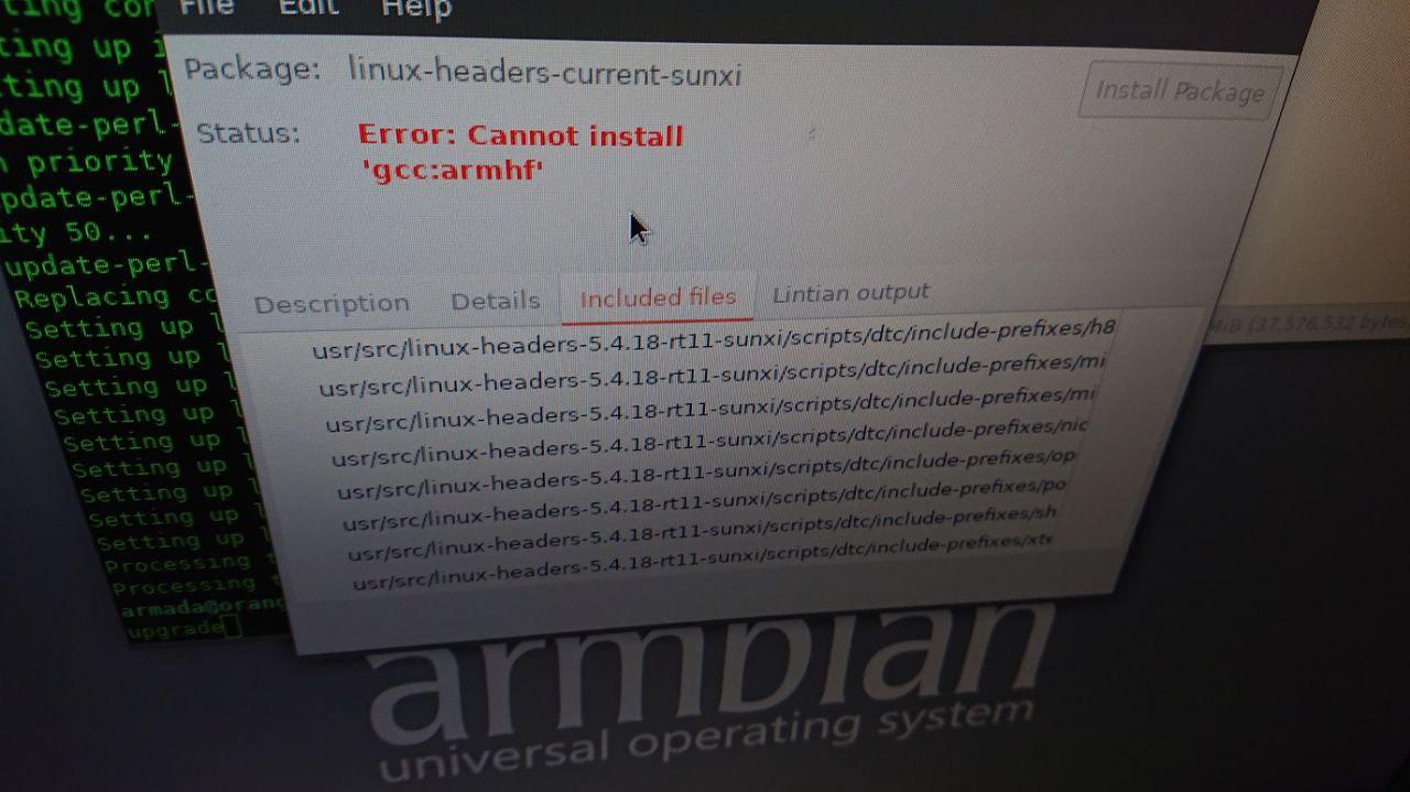

Подскажите какие пакеты необходимо доустановить. Я установил все возможные пакеты ключевым словам gcc armhf.
photo_2020-03-20_23-25-53.jpg (3026 просмотров) <a class='original' href='./download/file.php?id=178672&sid=3fde754eeec67eff7cf7f1cee3e1975f&mode=view' target=_blank>Загрузить оригинал (104.21 КБ)</a>
Re: LinuxCNC + Orange Pi
Нужно больше подробностей. На какую плату идёт установка. На какую систему. Каких именно пакетов. Каким способом. Откуда эти пакеты взяты. Что в итоге требуется получить.

Плата Orange Pi PC 2. Система Armbian Busterdesktop mainline based kernel 5.4 скаченная с "официального" сайта. Пытаюсь установить linux-headers-current-sunxi_20.02.3_armhf.deb. Пакет rt ядра установился без проблем linux-image-current-sunxi_20.02.3_armhf.deb.
Я пока не сильно разбираюсь вопросе установки системы Linuxcnc c Rt ядром (и драйвером сопроцессора(Это для меня новое понятие!) на Arm.
