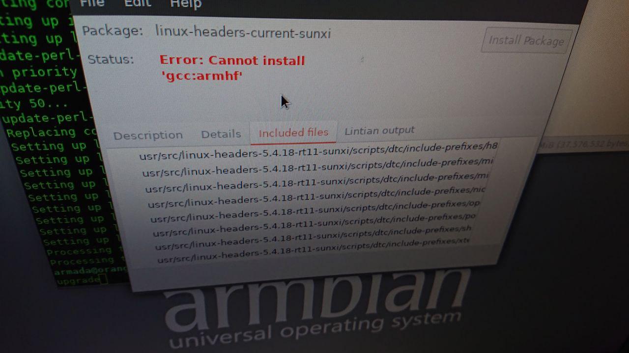

Подскажите какие пакеты необходимо доустановить. Я установил все возможные пакеты ключевым словам gcc armhf.
photo_2020-03-20_23-25-53.jpg (3325 просмотров) <a class='original' href='./download/file.php?id=178672&sid=c50b07256b8bf51841058481811897d5&mode=view' target=_blank>Загрузить оригинал (104.21 КБ)</a>
Re: LinuxCNC + Orange Pi
Нужно больше подробностей. На какую плату идёт установка. На какую систему. Каких именно пакетов. Каким способом. Откуда эти пакеты взяты. Что в итоге требуется получить.

Плата Orange Pi PC 2. Система Armbian Busterdesktop mainline based kernel 5.4 скаченная с "официального" сайта. Пытаюсь установить linux-headers-current-sunxi_20.02.3_armhf.deb. Пакет rt ядра установился без проблем linux-image-current-sunxi_20.02.3_armhf.deb.
