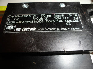

А знает ли кто из умудрённых жизнью знатоков, где б найти мануал на линейку RSF Elektronik MSA 6702sg и стоит ли её рассматривать как достойного кандидата к покупке?

Я, конечно, нашёл мануал на 670-ю серию, но там обозначение должно идти по шаблону типа "MSA 670.63-1P" и это явно не подходит к этой линейке.

alexg-nn писал(а):А знает ли кто из умудрённых жизнью знатоков, где б найти мануал на линейку RSF Elektronik MSA 6702sg
Может поможет
http://www.electromate.com/db_support/d ... atalog.pdf
Не совсем оно, но по аналогии можно предположить.

Но судя по маркировке там не син-косин... а какой-нибудь TTL небось.

Нагуглил вот такой интересный документик, там эти линейки фигурируют как образец для замены другой моделью (какая то Iskra). Не знаю, верить ему или нет, но обозначения MSA6702 там есть, и согласно ему:
Accuracy grade (+/-um/m): +/-10um,+/-5um
Signal periode (um): 20um
Resolution (um): 5um
Measuring lengths (mm): 70-2240mm
Output signals: square wave, 5V TTL (RS422)
Reference mark: 2X35mm up to 1020mm, 2X45mm from 1140 to 2240mm or optionally every 50mm
Вроде всё путём?
В качестве полного аналога для линейки RSF приводится TGM130/DS, на который есть нормальный мануал.

Тут видимо имеет место "перекодировка" линеек. Т.е. на старых они идут как MSA 6702 и дальше доп обозначения по питанию, шагу и т.д. А потом вроде сделали циферный код. Т.е. Ваша линейка это типа MSA 670.23

А правильно я понял, что "2X35mm up to 1020mm" означает для линейки длиной 370мм там будет две метки по 35мм от края? Или это что-то другое означает?

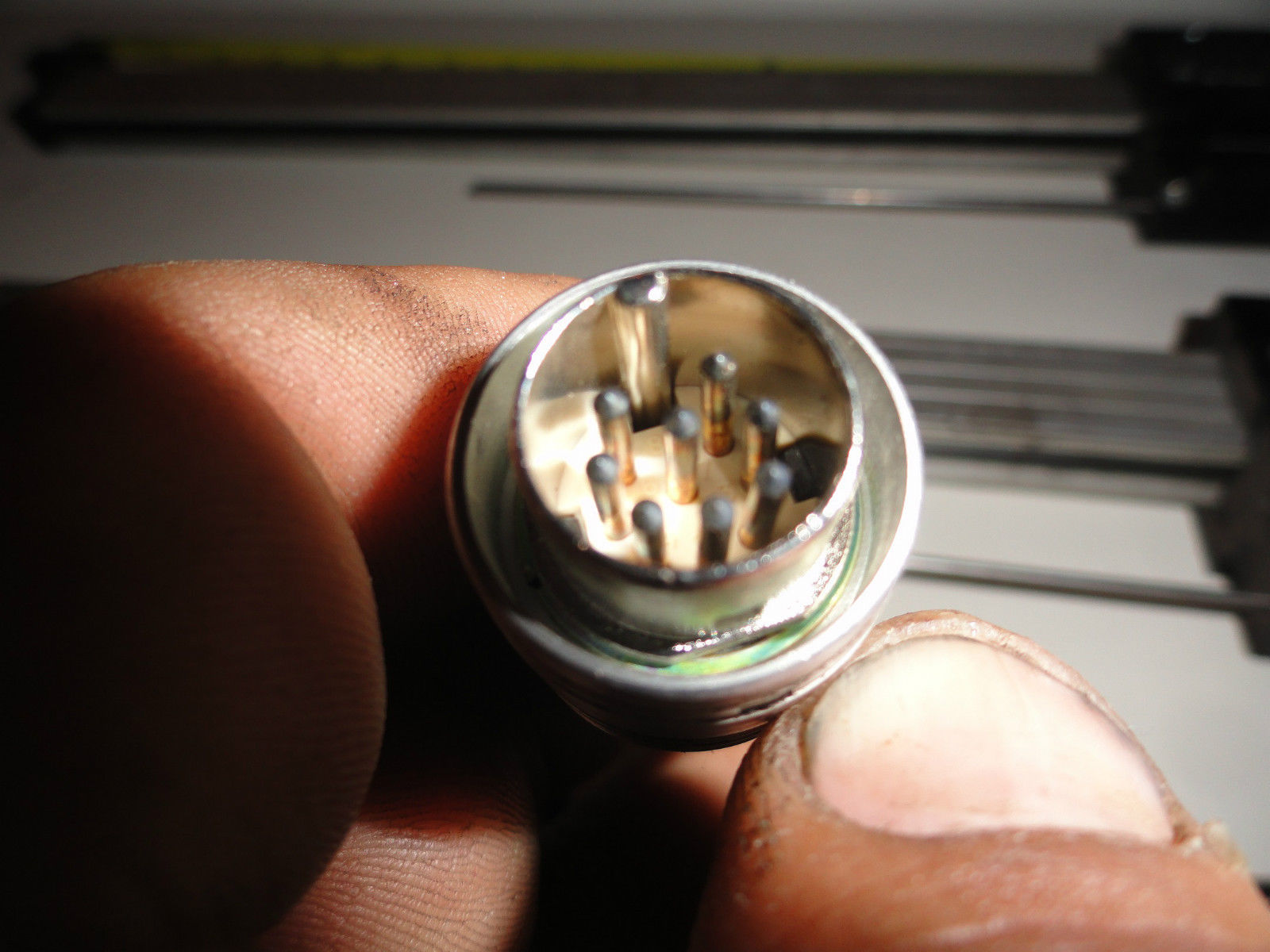

Меня смущает коннектор
$_57[1].JPG (2750 просмотров) <a class='original' href='./download/file.php?id=53231&mode=view' target=_blank>Загрузить оригинал (194.27 КБ)</a>
8 пинов нигде не находил в мануалах - или 7 или 9.
Но линейки думаю всё же взять, 2 штуки за $70 вроде неплохо.

alexg-nn писал(а):Меня смущает коннектор
коннектор на 99% под старые ДРО Mitutoyo. Ну или еще какие-нибудь.

mhael писал(а):коннектор на 99% под старые ДРО Mitutoyo. Ну или еще какие-нибудь.
тока не живут они со старыми ДРО Митутои.. :( да и по размеру не подходят.. :(
Честно говоря, не нагуглил ни одной системы с таким разъёмом.
Re: Вопрос по линейкам и комплектации станка
да не, есть они.. просто встречаются редко.. они давно перешли на другие разъемы... вот такие например: http://www.ebay.com/itm/Mitutoyo-164-35 ... 58999b343f или вот такие http://www.ebay.com/itm/Mitutoyo-DRO-fo ... 35e42fa9b7 но разъемы на RSF-ах не подходят к митутои.. проверено...
А по мне так 8 контактов самое то - 3 пары на ABZ + 0 и 5В.

Я так понимаю, что распиновку понять не разбирая линейку, не выйдет? У меня, как назло, и осциллографа то нет :(

Всё просто - крышечку на головке линейки нужно снять. Главное найти +5В и землю. Остальные контакты методом перебора можно.

вопрос не в количестве контактов, а в том что "нипадходит" :( есть и блоки Митутои и линейки РСФ.. ну нифтыкаются одни в другие.. пришлось купить линейки Митутои.... фтыкаюца... :)
