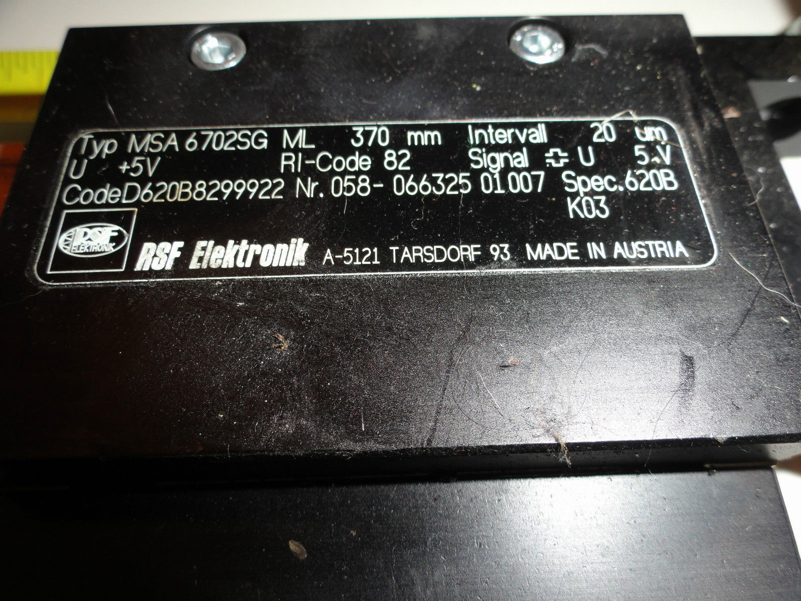

А знает ли кто из умудрённых жизнью знатоков, где б найти мануал на линейку RSF Elektronik MSA 6702sg и стоит ли её рассматривать как достойного кандидата к покупке?

Я, конечно, нашёл мануал на 670-ю серию, но там обозначение должно идти по шаблону типа "MSA 670.63-1P" и это явно не подходит к этой линейке.

alexg-nn писал(а):А знает ли кто из умудрённых жизнью знатоков, где б найти мануал на линейку RSF Elektronik MSA 6702sg
Может поможет
http://www.electromate.com/db_support/d ... atalog.pdf
Не совсем оно, но по аналогии можно предположить.

Нагуглил вот такой интересный документик, там эти линейки фигурируют как образец для замены другой моделью (какая то Iskra). Не знаю, верить ему или нет, но обозначения MSA6702 там есть, и согласно ему:
Accuracy grade (+/-um/m): +/-10um,+/-5um
Signal periode (um): 20um
Resolution (um): 5um
Measuring lengths (mm): 70-2240mm
Output signals: square wave, 5V TTL (RS422)
Reference mark: 2X35mm up to 1020mm, 2X45mm from 1140 to 2240mm or optionally every 50mm
Вроде всё путём?
В качестве полного аналога для линейки RSF приводится TGM130/DS, на который есть нормальный мануал.

Тут видимо имеет место "перекодировка" линеек. Т.е. на старых они идут как MSA 6702 и дальше доп обозначения по питанию, шагу и т.д. А потом вроде сделали циферный код. Т.е. Ваша линейка это типа MSA 670.23

А правильно я понял, что "2X35mm up to 1020mm" означает для линейки длиной 370мм там будет две метки по 35мм от края? Или это что-то другое означает?
