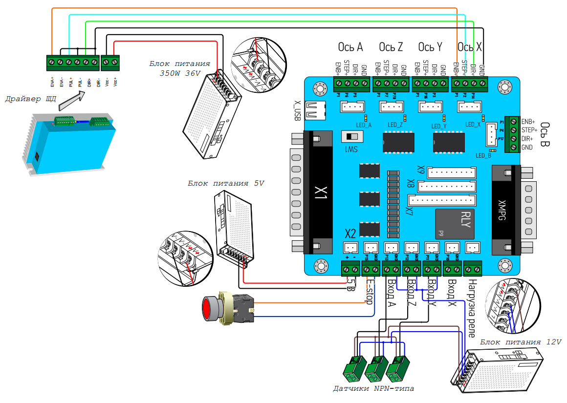

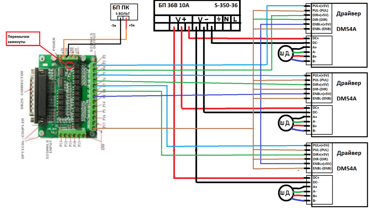

3.jpg (8926 просмотров) <a class='original' href='./download/file.php?id=74634&mode=view' target=_blank>Загрузить оригинал (207.92 КБ)</a>
подскажите правильно или нет.
Taganrog
Сообщения: 1211
Репутация: 284
Откуда: Брянск
Re: Подключение драйверов к контроллеру
Сообщение Taganrog »
Дык это ж стандартная схема . Из мануалов. В чем вопрос ? Правельно ли они написанны ? или вы собрали а оно не работает ?
Подключение обмоток я бы перепроверил.
lex78
Сообщения: 5
Зарегистрирован: 10 мар 2016, 08:51
Настоящее имя: алексей
Сообщение lex78 »
просто сомнения были по минусу контролера , рисовал сам .. спасибо за ответ.

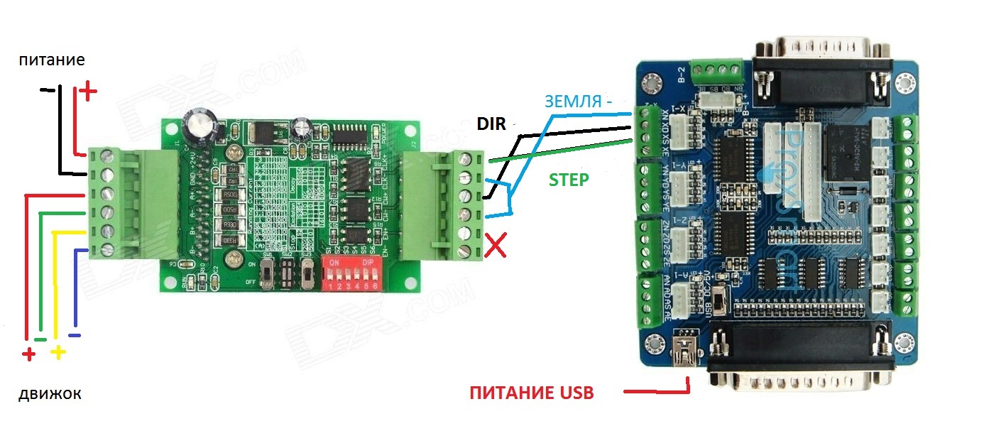

Здравствуйте господа! Проверьте пожалуйста правильность подключения. Не могу понять куда подсоединять ENBL в моем случае? Перечитал тему и походу нет однозначного ответа, все зависит от драйвера? ШД у меня вот такие:
Моя схема.jpg (8866 просмотров) <a class='original' href='./download/file.php?id=74959&mode=view' target=_blank>Загрузить оригинал (583.41 КБ)</a>
829412542_662.jpg (8866 просмотров) <a class='original' href='./download/file.php?id=74960&mode=view' target=_blank>Загрузить оригинал (127.82 КБ)</a>
martyns
Зарегистрирован: 10 май 2016, 14:06
Настоящее имя: владимир
Сообщение martyns »
Leonov-x писал(а):
kamazoom писал(а):Здравствуйте! Подскажите пожалуйста как подключить драйвер к плате интерефейса.
Вот что имеется:
Плата
Драйвер
Заранее благодарен!
Примерная схема подключения:
ENBL+ на драйвере - разрешить работу драйвера, грубо говоря е стоп кнопка сработала, мы прекращаем подачу 5 вольт, соответственно драйвер переходит просто в решим удержания вала. Либо справа где выходы, там есть 5В туда ENBL+ и подключаешь, ENBL- обычно не к чему подключать ненужно
сделал по вашей схеме все пахало пока не начал калибровку, оси Х и А ушли в разные стороны ?????!!!! как в этом случаи быть подскажите а то капец)

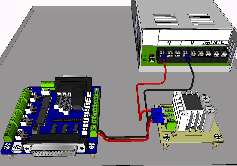

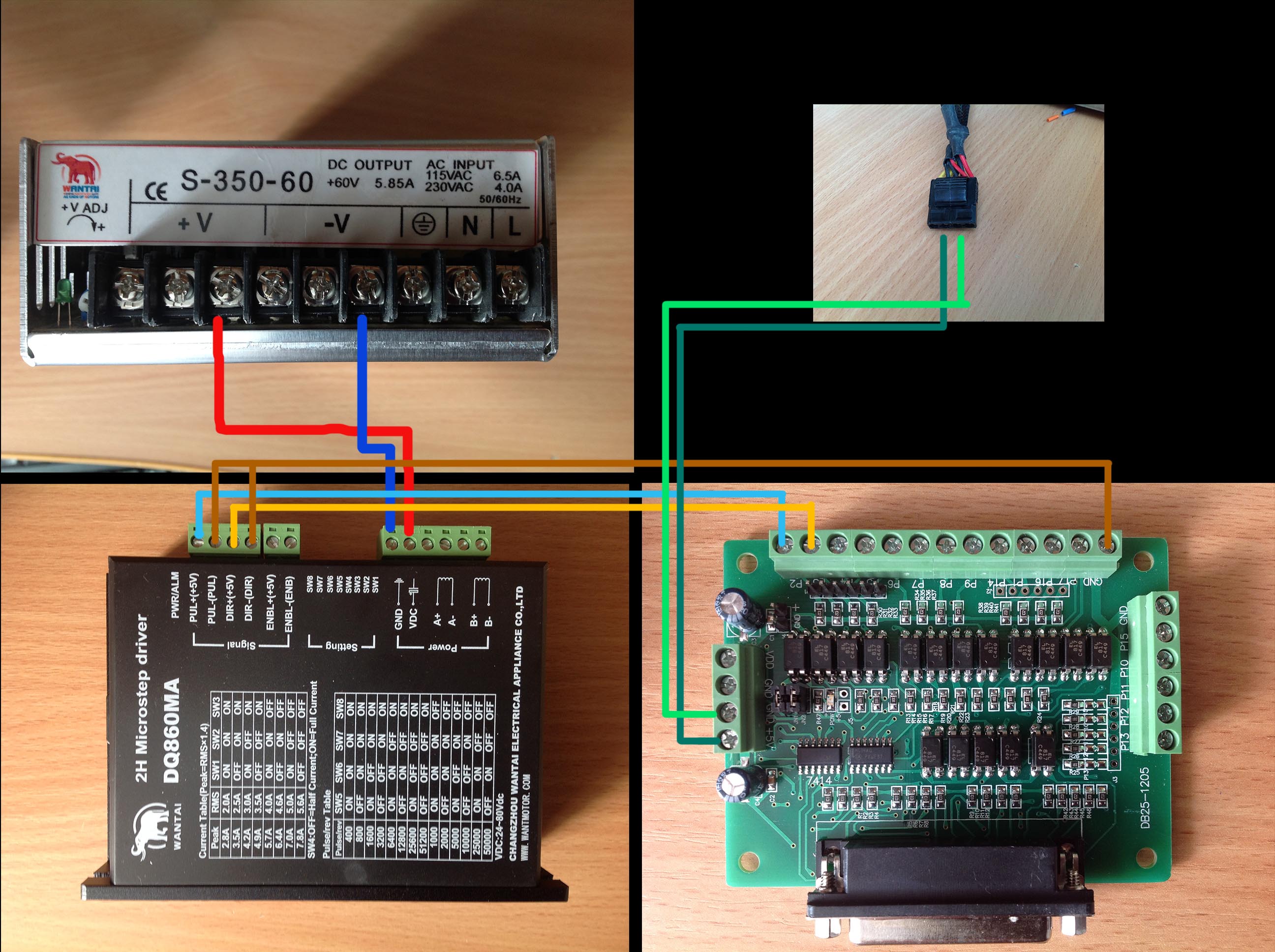

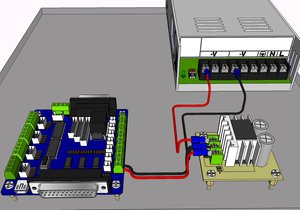

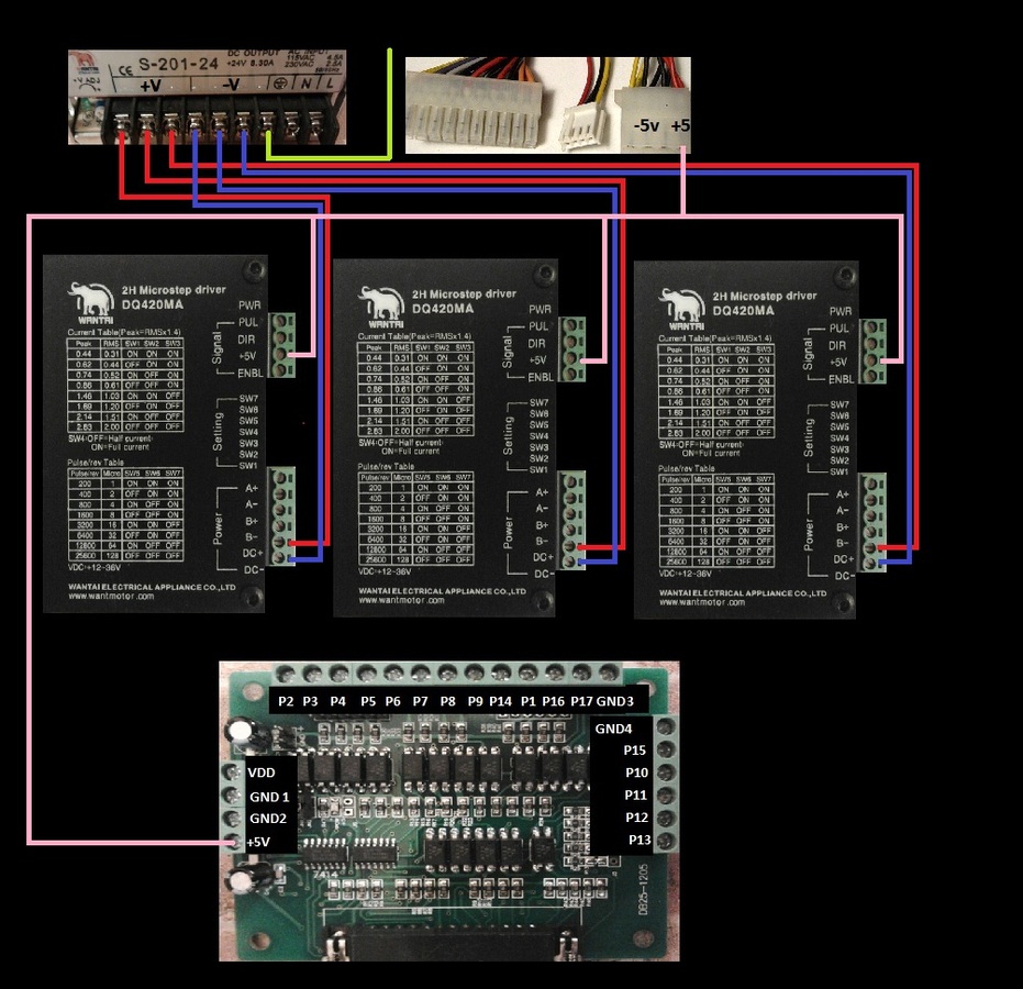

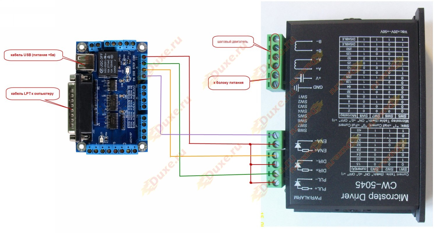

Задался вопросом подключения...
Нашел пару схемок чтобы для себя подытожить все вышеописанное..
Комутация  DB25-1205.png (8189 просмотров) <a class='original' href='./download/file.php?id=94436&mode=view' target=_blank>Загрузить оригинал (315.05 КБ)</a>
как соеденить%21.jpg (8189 просмотров) <a class='original' href='./download/file.php?id=94435&mode=view' target=_blank>Загрузить оригинал (225.6 КБ)</a>
dxb54-sample1.png (8189 просмотров) <a class='original' href='./download/file.php?id=94434&mode=view' target=_blank>Загрузить оригинал (255.48 КБ)</a>
По питанию на 5в где-то вычитал что по правильному хорошо бы использовать отдельный БП под это дело
по типу такого https://ru.aliexpress.com/item/MS-15-5- ... 95450562f5
Хотя нашел еще и такое решение
701WireJK02ToDCConv.jpg (8189 просмотров) <a class='original' href='./download/file.php?id=94437&mode=view' target=_blank>Загрузить оригинал (279.35 КБ)</a>
Хотя по ходу никто с этим особо не париться и все просто берут питание от БП компьютера,
А вот если Плата опторазвязки с питанием от USB? типа такой
usb-kontr-cnc.jpg (8189 просмотров) <a class='original' href='./download/file.php?id=94438&mode=view' target=_blank>Загрузить оригинал (86.73 КБ)</a>
то получается что она запитывается от USB и доп.питания +5 на нее больше не нужно!?
Если где ошибся поправте...

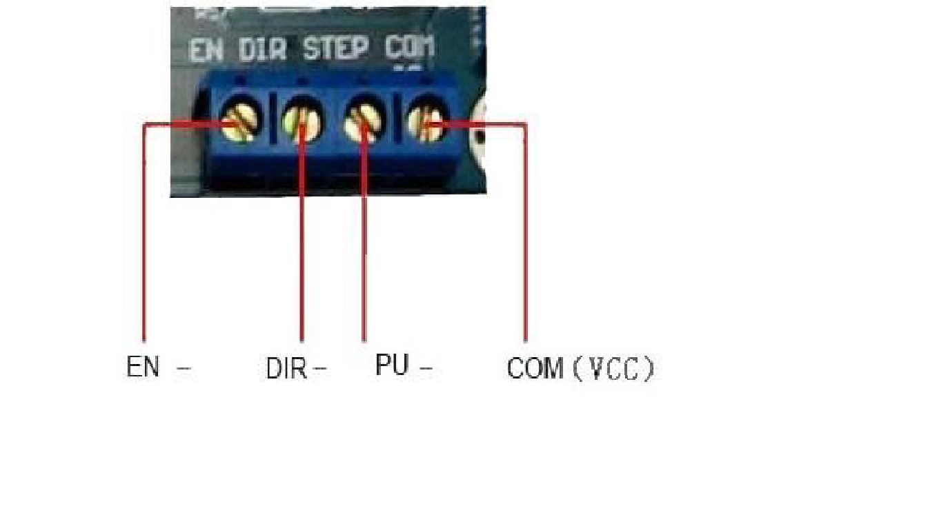

DenLis
Сообщения: 12
Зарегистрирован: 17 ноя 2016, 20:47
Настоящее имя: Ден
Сообщение DenLis »

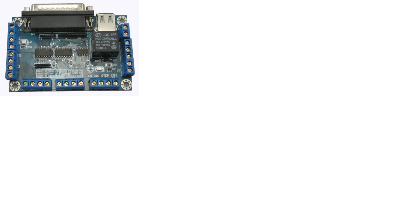

Добрый день.
Прошу совета и помощи у Вас товарищи.
Подскажите, пожалуйста по поводу соединения контроллера и драйвера.

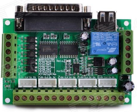

у меня вот такой контроллер
Контроллер.jpg (7365 просмотров) <a class='original' href='./download/file.php?id=103745&mode=view' target=_blank>Загрузить оригинал (62.42 КБ)</a>
на контакте COM у меня "+"
Безымянный.jpg (7365 просмотров) <a class='original' href='./download/file.php?id=103746&mode=view' target=_blank>Загрузить оригинал (77.62 КБ)</a>
Нашёл картинку по подключению к драйверу (драйвер у меня другой DM556D)
opto_mont_800.jpg (7365 просмотров) <a class='original' href='./download/file.php?id=103747&mode=view' target=_blank>Загрузить оригинал (202.81 КБ)</a>
Судя по картинке получается, что общий "+", хотя у всех остальных в схемах подключения по принципу общий "-".
Вопрос: подключать как на картинке (с общим "+") или как у всех с общим "-"?
Большое спасибо.
Enot_1
Сообщения: 1326
Репутация: 242
Настоящее имя: Arkadiy
Откуда: Краснодар
Сообщение Enot_1 »
По картинке.
DSC_2287.JPG (7356 просмотров) <a class='original' href='./download/file.php?id=103751&mode=view' target=_blank>Загрузить оригинал (832.35 КБ)</a>
DenLis
Сообщения: 12
Настоящее имя: Ден
Сообщение DenLis »
Большое спасибо, что подсказали.

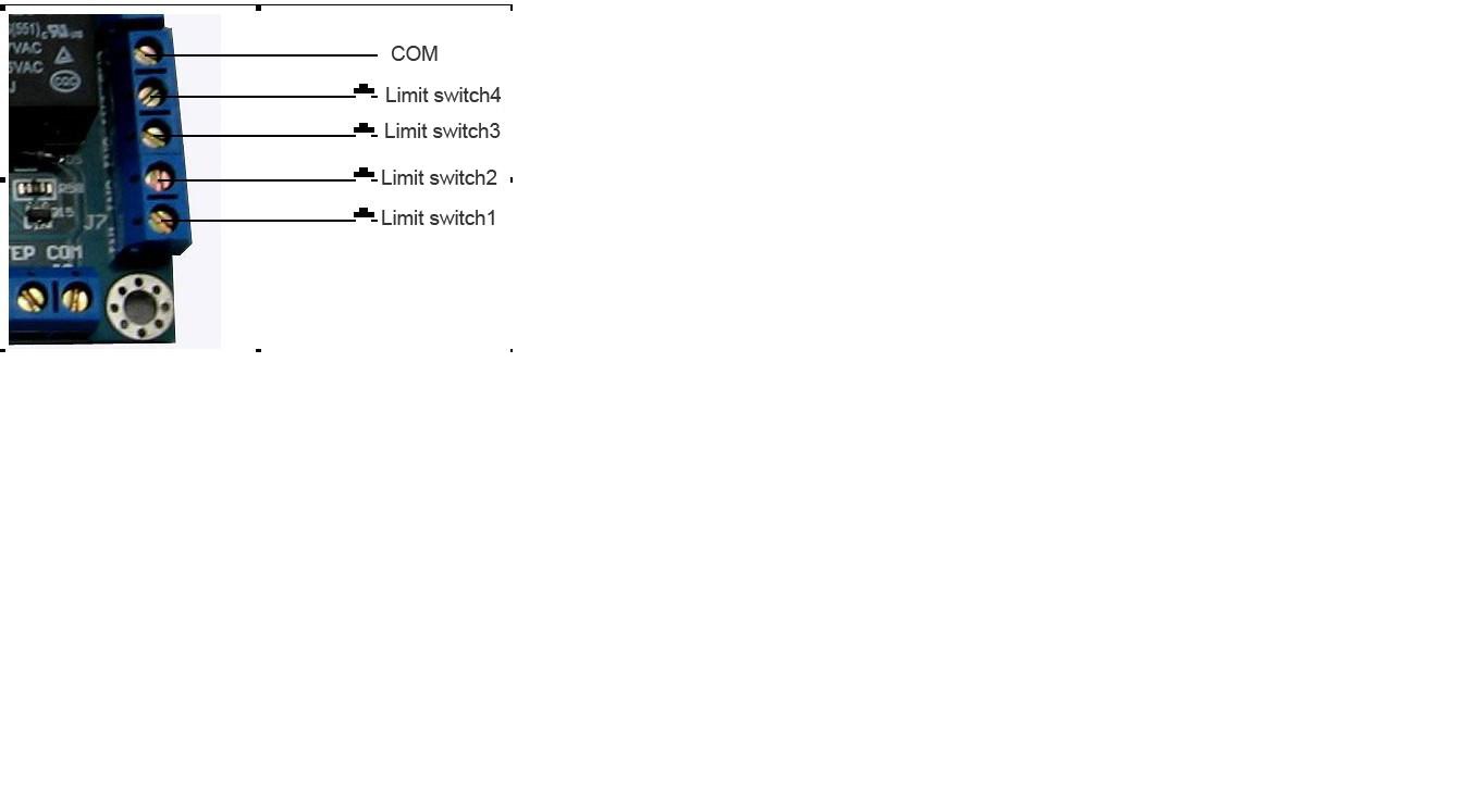

Подскажите, пожалуйста ещё один момент.
Можно ли как-то подключить к данной плате кнопку E-Stop?
концевики.jpg (7345 просмотров) <a class='original' href='./download/file.php?id=103762&mode=view' target=_blank>Загрузить оригинал (44.78 КБ)</a>
Отдельных выходов для кнопки на плате нет.
Большое спасибо.
Enot_1
Сообщения: 1326
Репутация: 242
Откуда: Краснодар
Сообщение Enot_1 »
DenLis писал(а):Большое спасибо, что подсказали.
Большое спасибо.
На любой из 4-х доступных в этой плате пинов по картинке. Прописываем в программе управления что на этом пине висит е стоп.
http://wiki.zentoolworks.com/index.php/ ... dle_relay)
С лимитами совсем не обязательно её параллелить. Одну кнопку оставить.

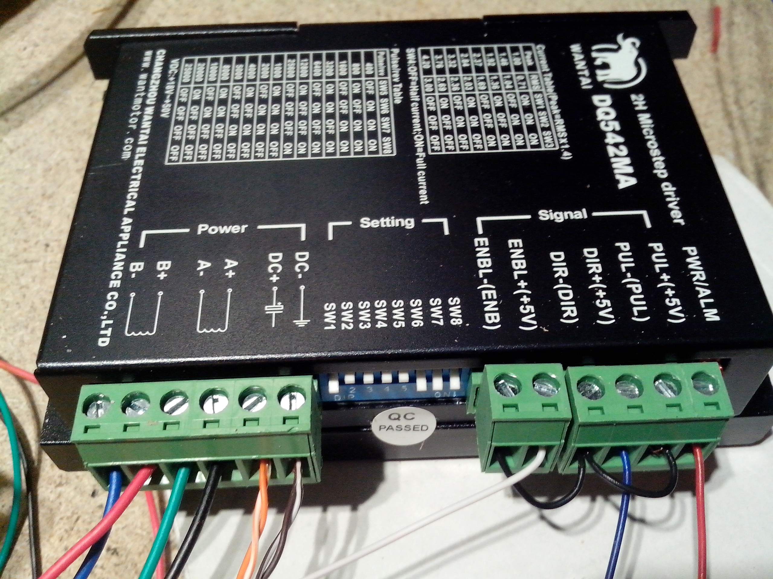

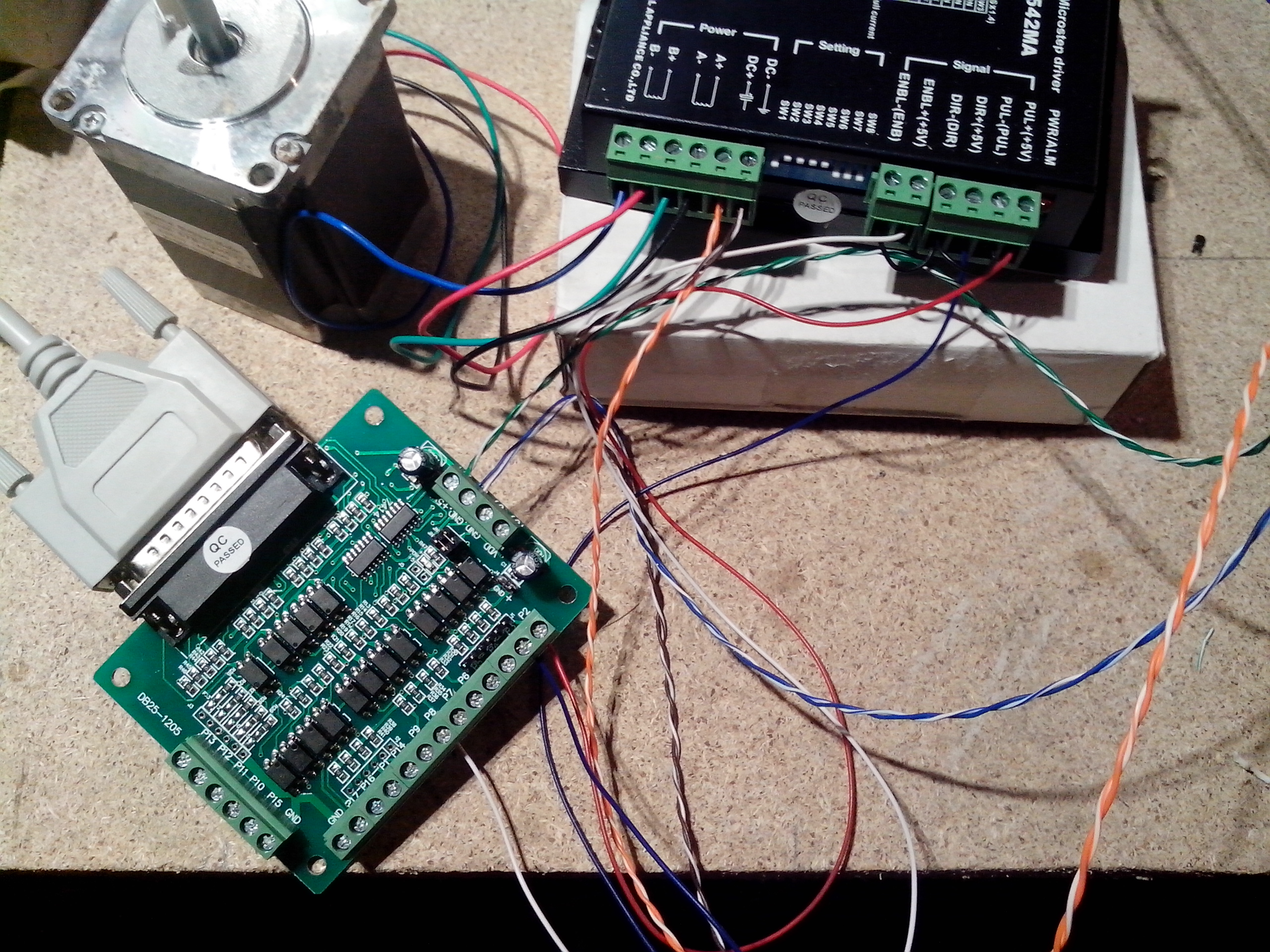

Noobzer
Сообщения: 4
Зарегистрирован: 20 мар 2017, 22:30
Настоящее имя: Denis
Сообщение Noobzer »

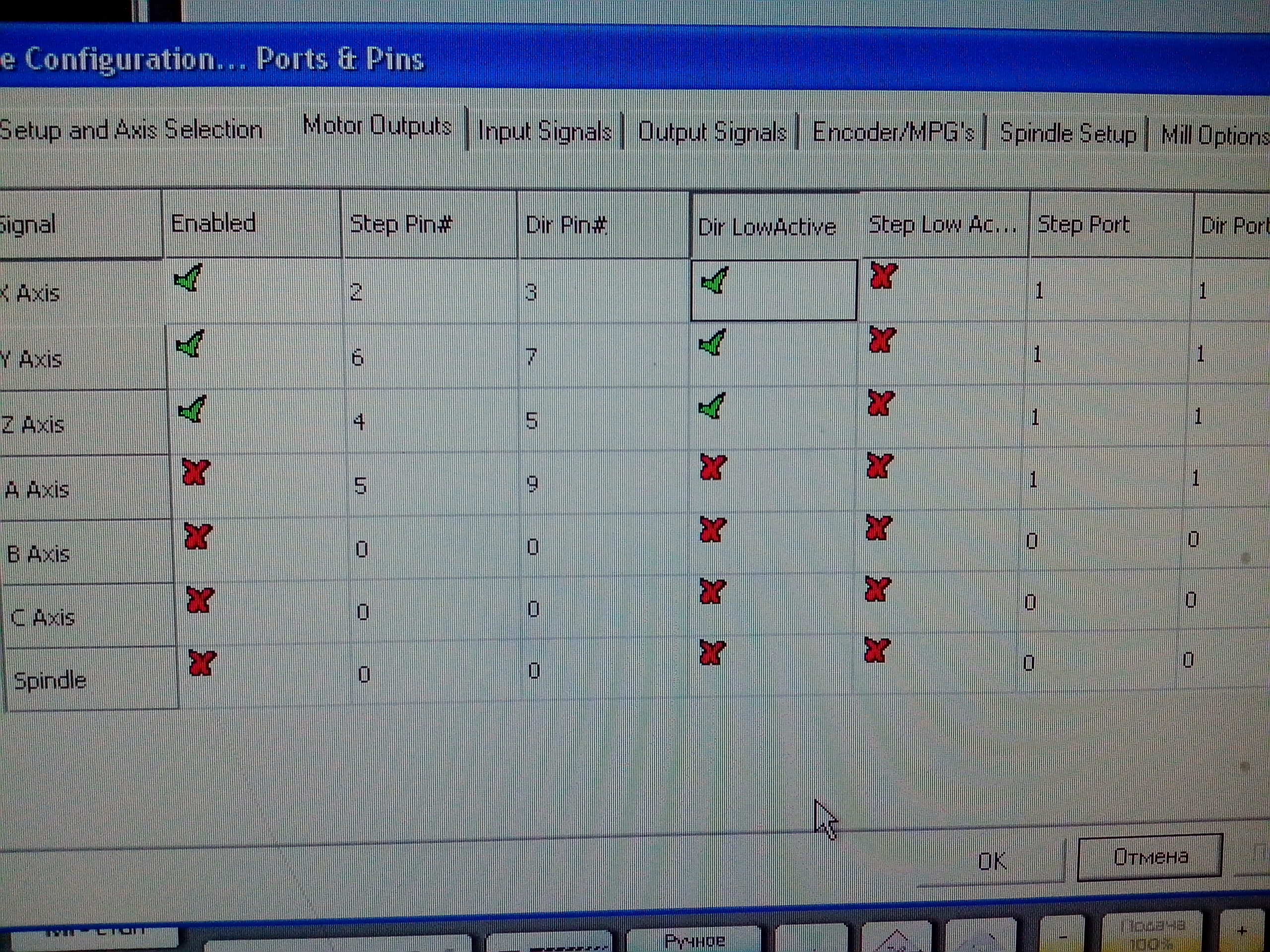

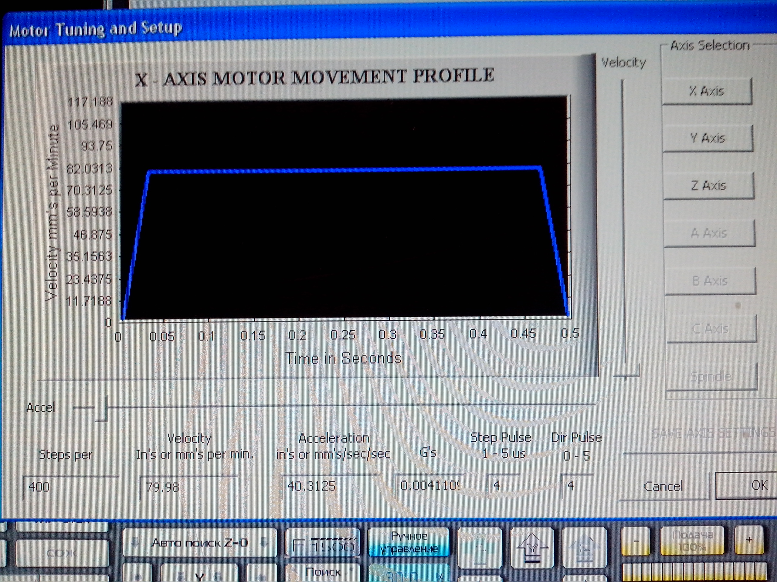

Доброго времени суток!
Помогите плз разобраться - есть драйверы wantai dq542ma и их же движки на 3А. подключил одну ось пока(как Х) руководствуясь этой темой. Опторазвязка db25-1205. При включении блока питания драйвера мотор стает на удержание и греется(не сильно, рука терпит) но мач мотор не крутит :thinking:
Подключил 5в с бп компа, перемычки на опторазвязке (те которые 2 вместе) стоят, третья не знаю за что отвечает отсутствует.
на драйвере выставил 400 шагов и ток 2,69А.
В Маче пины выставил, драйвер порта стоит, тест мачевской утилитой проходит, при выходе из конфигуратора енейбл срабатывает и отрубает драйвер(горит красный диод) пока не нажму ресет.
Подскажите пожалуйста куда копать, а то уже мозг пухнет :bender:
IMG_20170320_210333.jpg (7168 просмотров) <a class='original' href='./download/file.php?id=106643&mode=view' target=_blank>Загрузить оригинал (2.61 МБ)</a>
IMG_20170320_210420.jpg (7168 просмотров) <a class='original' href='./download/file.php?id=106644&mode=view' target=_blank>Загрузить оригинал (1.78 МБ)</a>
IMG_20170320_215608.jpg (7168 просмотров) <a class='original' href='./download/file.php?id=106645&mode=view' target=_blank>Загрузить оригинал (1.62 МБ)</a>
IMG_20170320_215628.jpg (7168 просмотров) <a class='original' href='./download/file.php?id=106646&mode=view' target=_blank>Загрузить оригинал (1.74 МБ)</a>

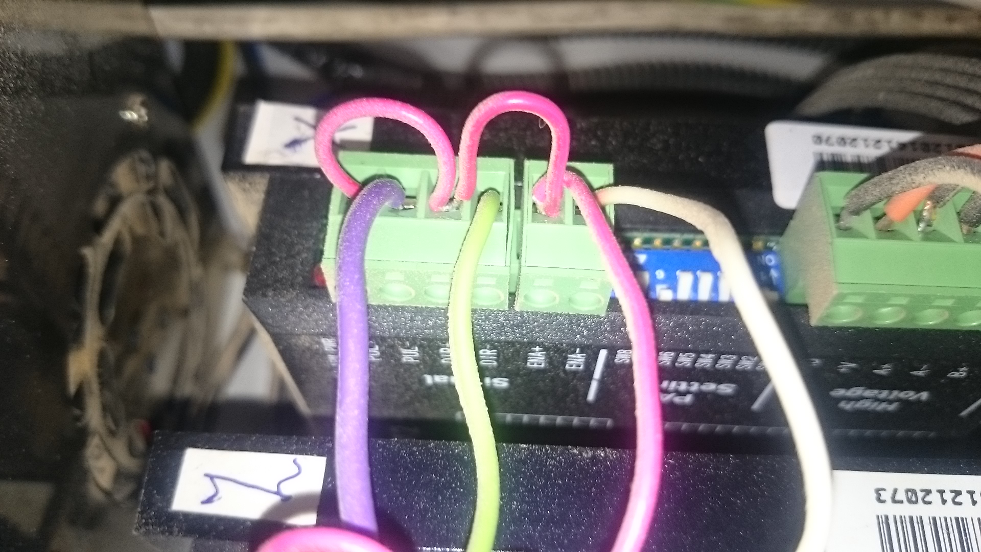

dima7411
Сообщения: 1036
Репутация: 337
Откуда: Копейск
Сообщение dima7411 »
Если предложу выдернуть колодку "Enable_Nafig" и подключить с общим "+", это в рамках приличий?
Ставить мотор "на удержание" этот драйвер обязан. Но, греться не должен, может ток многоват, по мотору не видно.
По пинам МАЧа, не подскажу (
+5В - питание оптронов на входах драйвера. На КАЖДОМ входе. Управляющий сигнал - это "минус" на входе. (-PUL), (-DIR), соответственно, может и енабле энтот!
наверняка есть схема подключения к этому драйверу, и не сильно запутанная.
Noobzer
Сообщения: 4
Сообщение Noobzer »
Подключил по общему минусу. С тем же результатом( :pssdoff: Поставил другой драйвер и другой мотор... та ж фигня
На всякий случай если у китайцев перепутаны провода обмоток тоже их попробовал подключить по другому....
Noobzer
Сообщения: 4
Сообщение Noobzer »
ночью мозг уже не работал - проморгал сом завести на минус драйвера. все заработало :good:
