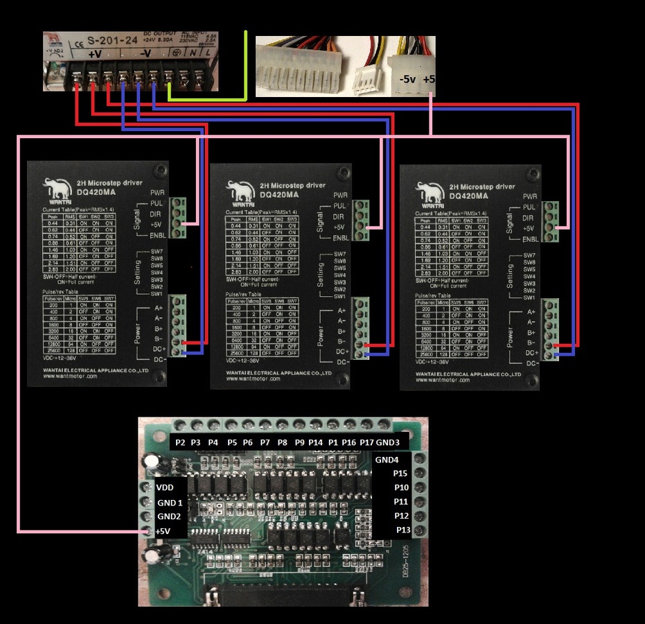

Задался вопросом подключения...
Нашел пару схемок чтобы для себя подытожить все вышеописанное..
Комутация  DB25-1205.png (8198 просмотров) <a class='original' href='./download/file.php?id=94436&mode=view' target=_blank>Загрузить оригинал (315.05 КБ)</a>
как соеденить%21.jpg (8198 просмотров) <a class='original' href='./download/file.php?id=94435&mode=view' target=_blank>Загрузить оригинал (225.6 КБ)</a>
dxb54-sample1.png (8198 просмотров) <a class='original' href='./download/file.php?id=94434&mode=view' target=_blank>Загрузить оригинал (255.48 КБ)</a>
По питанию на 5в где-то вычитал что по правильному хорошо бы использовать отдельный БП под это дело
по типу такого https://ru.aliexpress.com/item/MS-15-5- ... 95450562f5
Хотя нашел еще и такое решение
701WireJK02ToDCConv.jpg (8198 просмотров) <a class='original' href='./download/file.php?id=94437&mode=view' target=_blank>Загрузить оригинал (279.35 КБ)</a>
Хотя по ходу никто с этим особо не париться и все просто берут питание от БП компьютера,
А вот если Плата опторазвязки с питанием от USB? типа такой
usb-kontr-cnc.jpg (8198 просмотров) <a class='original' href='./download/file.php?id=94438&mode=view' target=_blank>Загрузить оригинал (86.73 КБ)</a>
то получается что она запитывается от USB и доп.питания +5 на нее больше не нужно!?
Если где ошибся поправте...
stank0
Сообщения: 15
Зарегистрирован: 08 дек 2016, 23:00
Настоящее имя: Stan
Откуда: Moscow
Re: Подключение драйверов к контроллеру
Сообщение stank0 »
На этой плате есть перемычка (USB/internal )

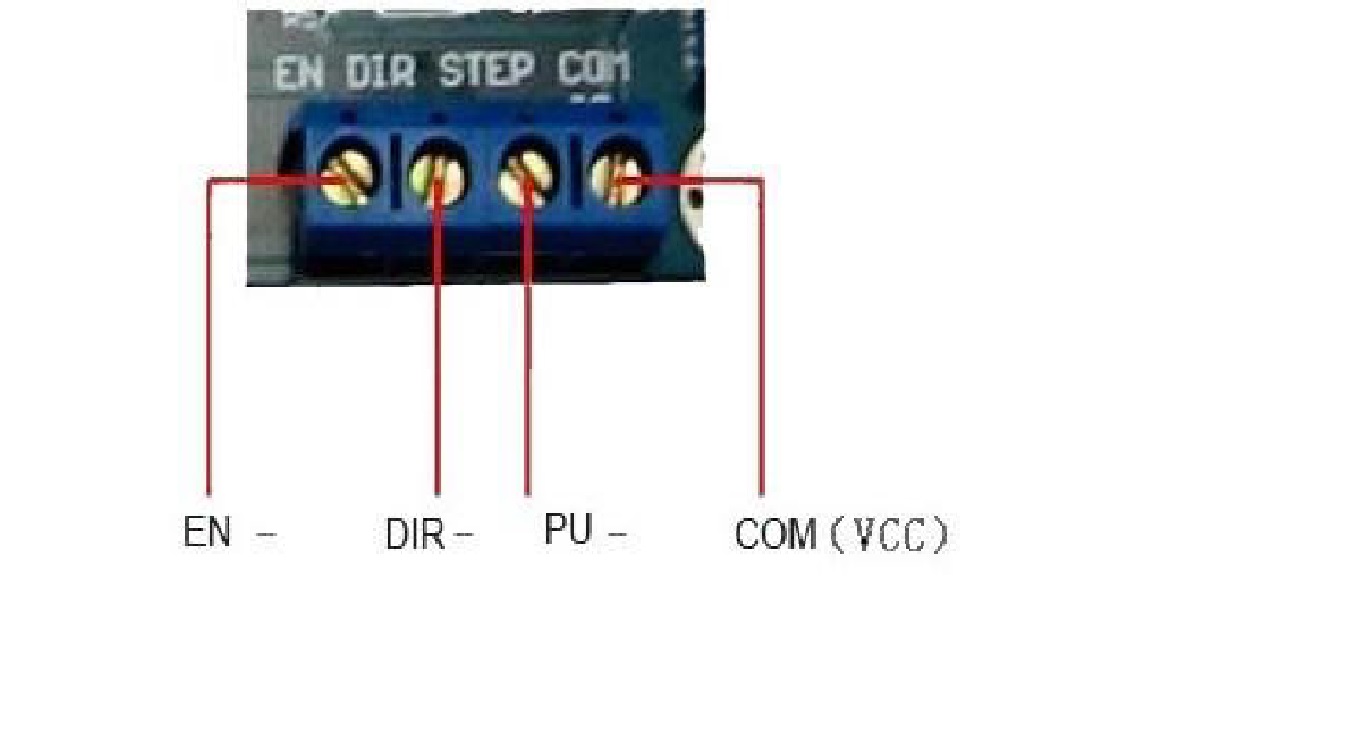

Добрый день.
Прошу совета и помощи у Вас товарищи.
Подскажите, пожалуйста по поводу соединения контроллера и драйвера.
у меня вот такой контроллер
Контроллер.jpg (7374 просмотра) <a class='original' href='./download/file.php?id=103745&mode=view' target=_blank>Загрузить оригинал (62.42 КБ)</a>
на контакте COM у меня "+"
Безымянный.jpg (7374 просмотра) <a class='original' href='./download/file.php?id=103746&mode=view' target=_blank>Загрузить оригинал (77.62 КБ)</a>
Нашёл картинку по подключению к драйверу (драйвер у меня другой DM556D)
opto_mont_800.jpg (7374 просмотра) <a class='original' href='./download/file.php?id=103747&mode=view' target=_blank>Загрузить оригинал (202.81 КБ)</a>
Судя по картинке получается, что общий "+", хотя у всех остальных в схемах подключения по принципу общий "-".
Вопрос: подключать как на картинке (с общим "+") или как у всех с общим "-"?
Большое спасибо.
Enot_1
Сообщения: 1326
Репутация: 242
Настоящее имя: Arkadiy
Откуда: Краснодар
Сообщение Enot_1 »
По картинке.
DSC_2287.JPG (7365 просмотров) <a class='original' href='./download/file.php?id=103751&mode=view' target=_blank>Загрузить оригинал (832.35 КБ)</a>
DenLis
Сообщения: 12
Зарегистрирован: 17 ноя 2016, 20:47
Настоящее имя: Ден
Сообщение DenLis »
Большое спасибо, что подсказали.

Enot_1
Сообщения: 1326
Репутация: 242
Откуда: Краснодар
Сообщение Enot_1 »
DenLis писал(а):Большое спасибо, что подсказали.
Подскажите, пожалуйста ещё один момент.
Можно ли как-то подключить к данной плате кнопку E-Stop?
Отдельных выходов для кнопки на плате нет.
Большое спасибо.
На любой из 4-х доступных в этой плате пинов по картинке. Прописываем в программе управления что на этом пине висит е стоп.
http://wiki.zentoolworks.com/index.php/ ... dle_relay)
С лимитами совсем не обязательно её параллелить. Одну кнопку оставить.
