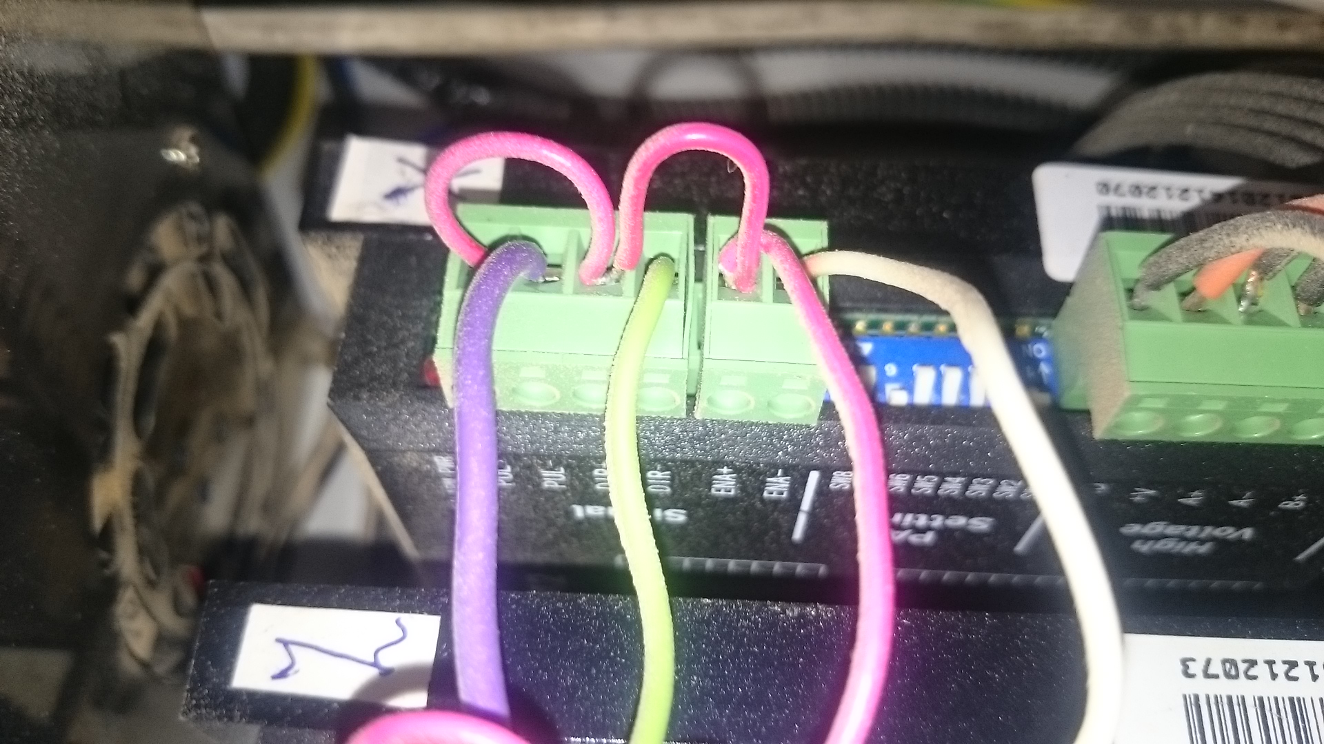

Доброго времени суток!
Помогите плз разобраться - есть драйверы wantai dq542ma и их же движки на 3А. подключил одну ось пока(как Х) руководствуясь этой темой. Опторазвязка db25-1205. При включении блока питания драйвера мотор стает на удержание и греется(не сильно, рука терпит) но мач мотор не крутит :thinking:
Подключил 5в с бп компа, перемычки на опторазвязке (те которые 2 вместе) стоят, третья не знаю за что отвечает отсутствует.
на драйвере выставил 400 шагов и ток 2,69А.
В Маче пины выставил, драйвер порта стоит, тест мачевской утилитой проходит, при выходе из конфигуратора енейбл срабатывает и отрубает драйвер(горит красный диод) пока не нажму ресет.
Подскажите пожалуйста куда копать, а то уже мозг пухнет :bender:
IMG_20170320_210333.jpg (6558 просмотров) <a class='original' href='./download/file.php?id=106643&mode=view' target=_blank>Загрузить оригинал (2.61 МБ)</a>
IMG_20170320_210420.jpg (6558 просмотров) <a class='original' href='./download/file.php?id=106644&mode=view' target=_blank>Загрузить оригинал (1.78 МБ)</a>
IMG_20170320_215608.jpg (6558 просмотров) <a class='original' href='./download/file.php?id=106645&mode=view' target=_blank>Загрузить оригинал (1.62 МБ)</a>
IMG_20170320_215628.jpg (6558 просмотров) <a class='original' href='./download/file.php?id=106646&mode=view' target=_blank>Загрузить оригинал (1.74 МБ)</a>
dima7411
Сообщения: 1055
Репутация: 337
Откуда: Копейск
Re: Подключение драйверов к контроллеру
Сообщение dima7411 »
Если предложу выдернуть колодку "Enable_Nafig" и подключить с общим "+", это в рамках приличий?
Ставить мотор "на удержание" этот драйвер обязан. Но, греться не должен, может ток многоват, по мотору не видно.
По пинам МАЧа, не подскажу (
+5В - питание оптронов на входах драйвера. На КАЖДОМ входе. Управляющий сигнал - это "минус" на входе. (-PUL), (-DIR), соответственно, может и енабле энтот!
наверняка есть схема подключения к этому драйверу, и не сильно запутанная.
Noobzer
Сообщения: 4
Зарегистрирован: 20 мар 2017, 22:30
Настоящее имя: Denis
Сообщение Noobzer »
Подключил по общему минусу. С тем же результатом( :pssdoff: Поставил другой драйвер и другой мотор... та ж фигня
На всякий случай если у китайцев перепутаны провода обмоток тоже их попробовал подключить по другому....
Noobzer
Сообщения: 4
Сообщение Noobzer »
ночью мозг уже не работал - проморгал сом завести на минус драйвера. все заработало :good:
