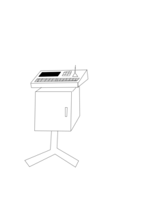

зачем это намбаван - не знаю, а Тиме для компактности! Хочу пульт управления на стойке сделать.

Ну там не столько пульт, сколько панель управления, Будет как-то так:

Тима писал(а): Будет как-то так:
а шо там за пипка торчит?
А нельзя взять БП от обычного компа, засунуть в нижний ящик и удлинить проводки :thinking: Удлинять проводи от компьютерного БП можно удлинять :thinking:

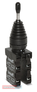

aftaev писал(а):а шо там за пипка торчит?
джойстик! Вот такой:

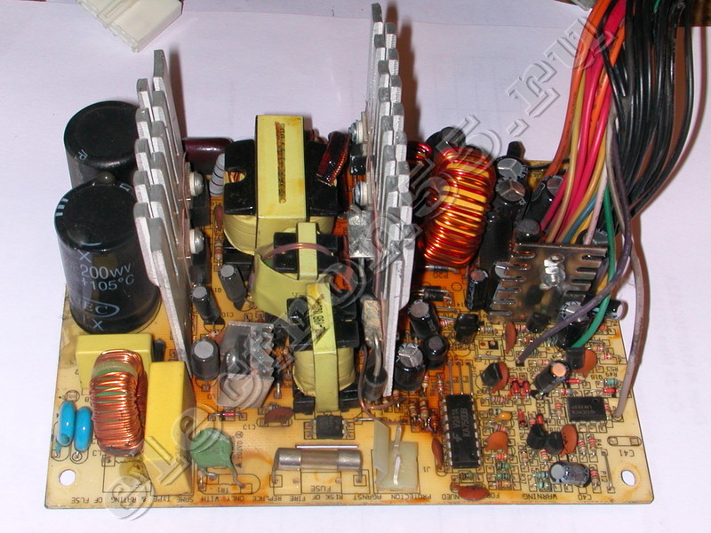

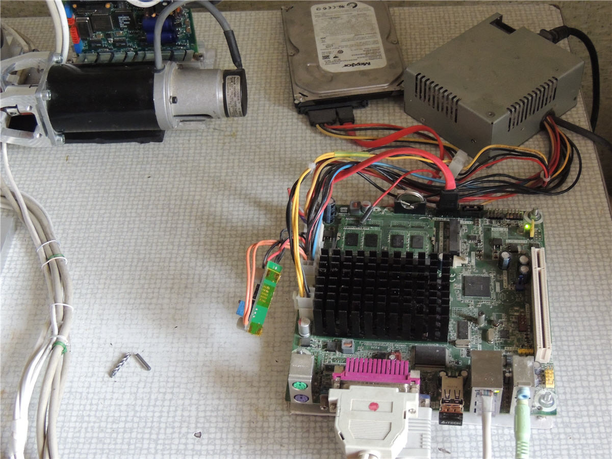

брал блок питания на 250W стондартный. Разберал вытаскивал вентилятор и радиаторы загибал, потом подрезал крышку и корпус и получается обычный блок в двое тоньше становится.

portoskansk писал(а):брал блок питания на 250W стондартный. Разберал вытаскивал вентилятор и радиаторы загибал, потом подрезал крышку и корпус и получается обычный блок в двое тоньше становится.
А темературный режим наверно вдвое лучшим... :)

А трекбол не хочешь? Джойстик - медленно будет.

Чем трекбол будет быстрее джоя?

aaleksander писал(а):А трекбол не хочешь?
Например?
блок 250w потребление у таких материнок + hdd не более 80w
корпус был самодельный и в нем стоял один большой вентилятор на вытешку. забор шол как раз с блока питания. но даже когда все было на столе диск грелся больше чем БП
