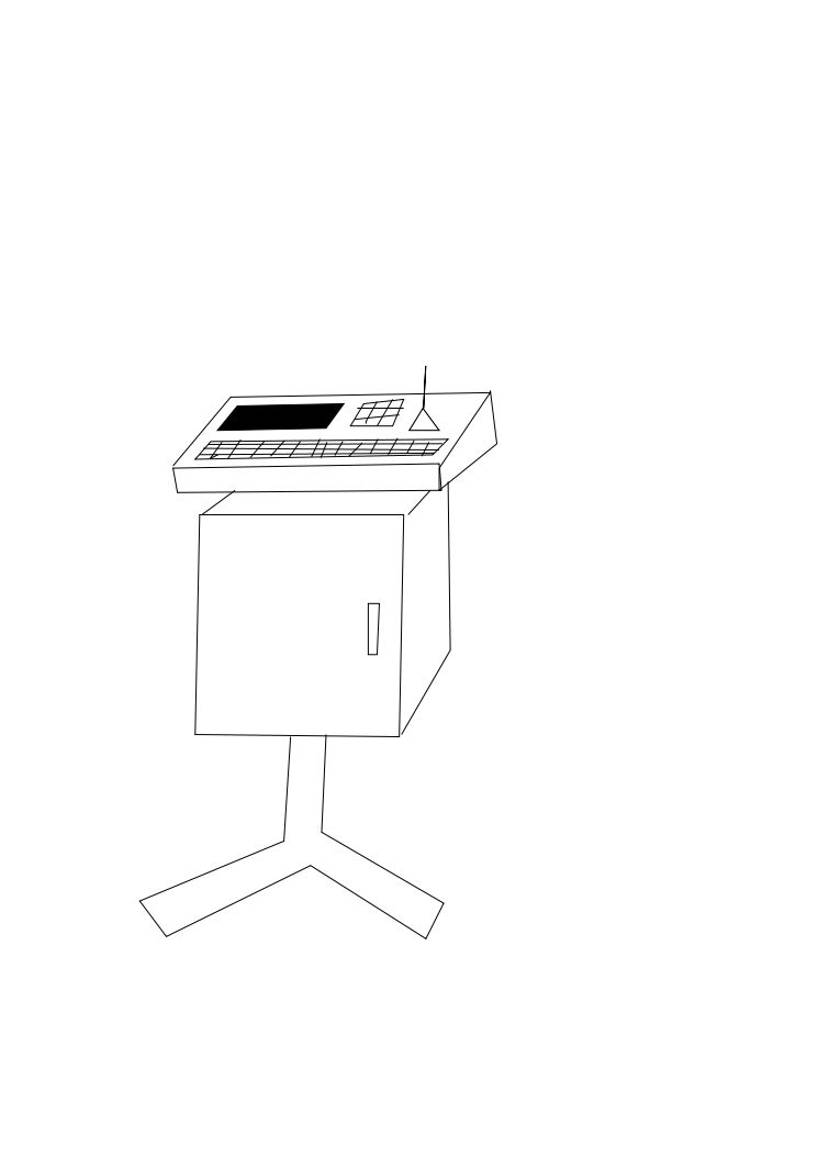

зачем это намбаван - не знаю, а Тиме для компактности! Хочу пульт управления на стойке сделать.

Ну там не столько пульт, сколько панель управления, Будет как-то так:
рисунок.png (2906 просмотров) <a class='original' href='./download/file.php?id=21899&sid=2806de93d4522f94ef59b3414bd15f11&mode=view' target=_blank>Загрузить оригинал (31.7 КБ)</a>
Дорогу осилит идущий!
Re: Станок для проверки потенциала стакостроителя
Тима писал(а): Будет как-то так:
а шо там за пипка торчит?
А нельзя взять БП от обычного компа, засунуть в нижний ящик и удлинить проводки :thinking: Удлинять проводи от компьютерного БП можно удлинять :thinking:

aftaev писал(а):а шо там за пипка торчит?
джойстик! Вот такой:
Emas_Foto_1796.jpg (2871 просмотр) <a class='original' href='./download/file.php?id=21904&sid=2806de93d4522f94ef59b3414bd15f11&mode=view' target=_blank>Загрузить оригинал (35.73 КБ)</a>
aftaev писал(а):А нельзя взять БП от обычного компа, засунуть в нижний ящик и удлинить проводки
В принципе можно!
