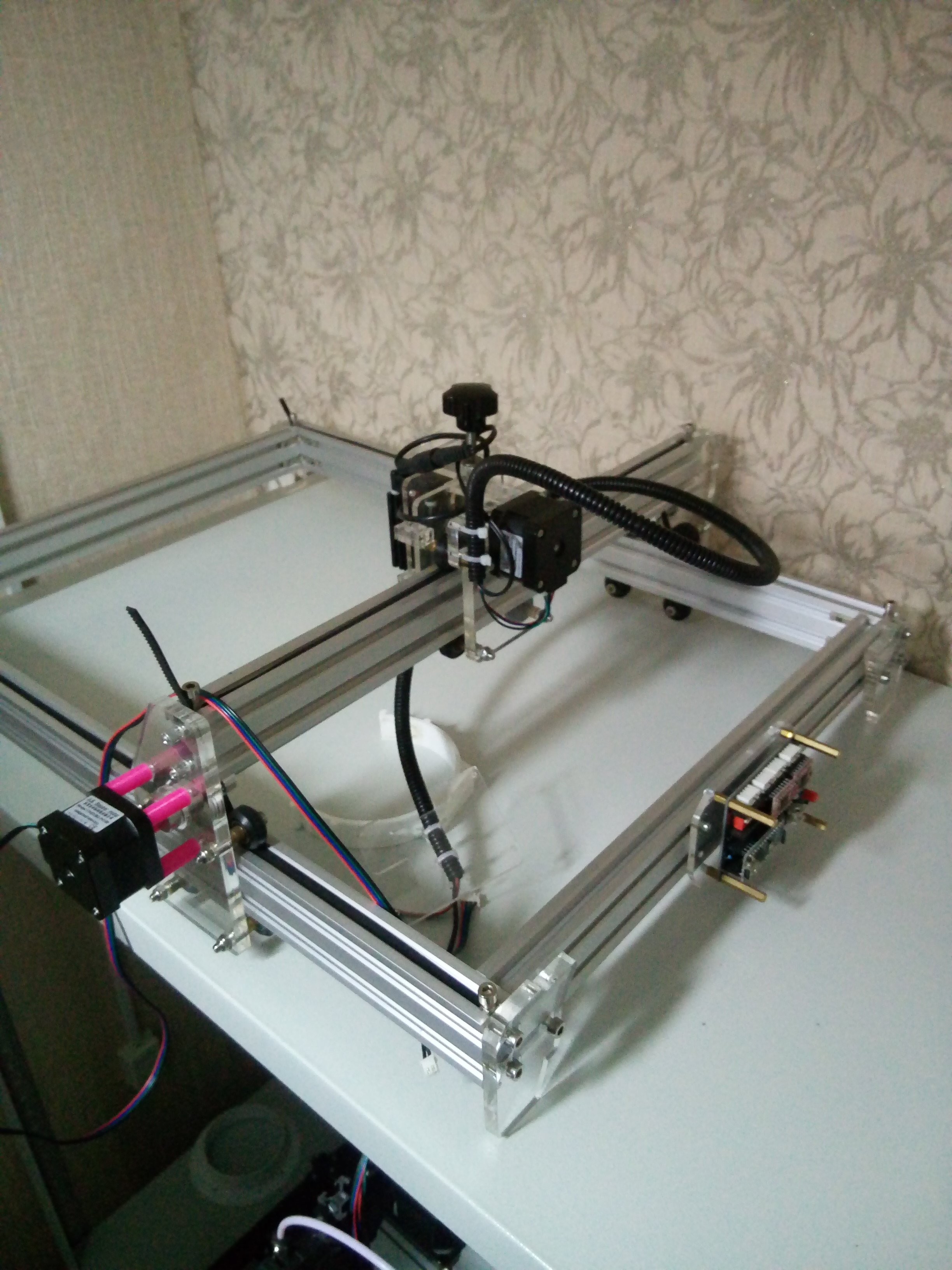

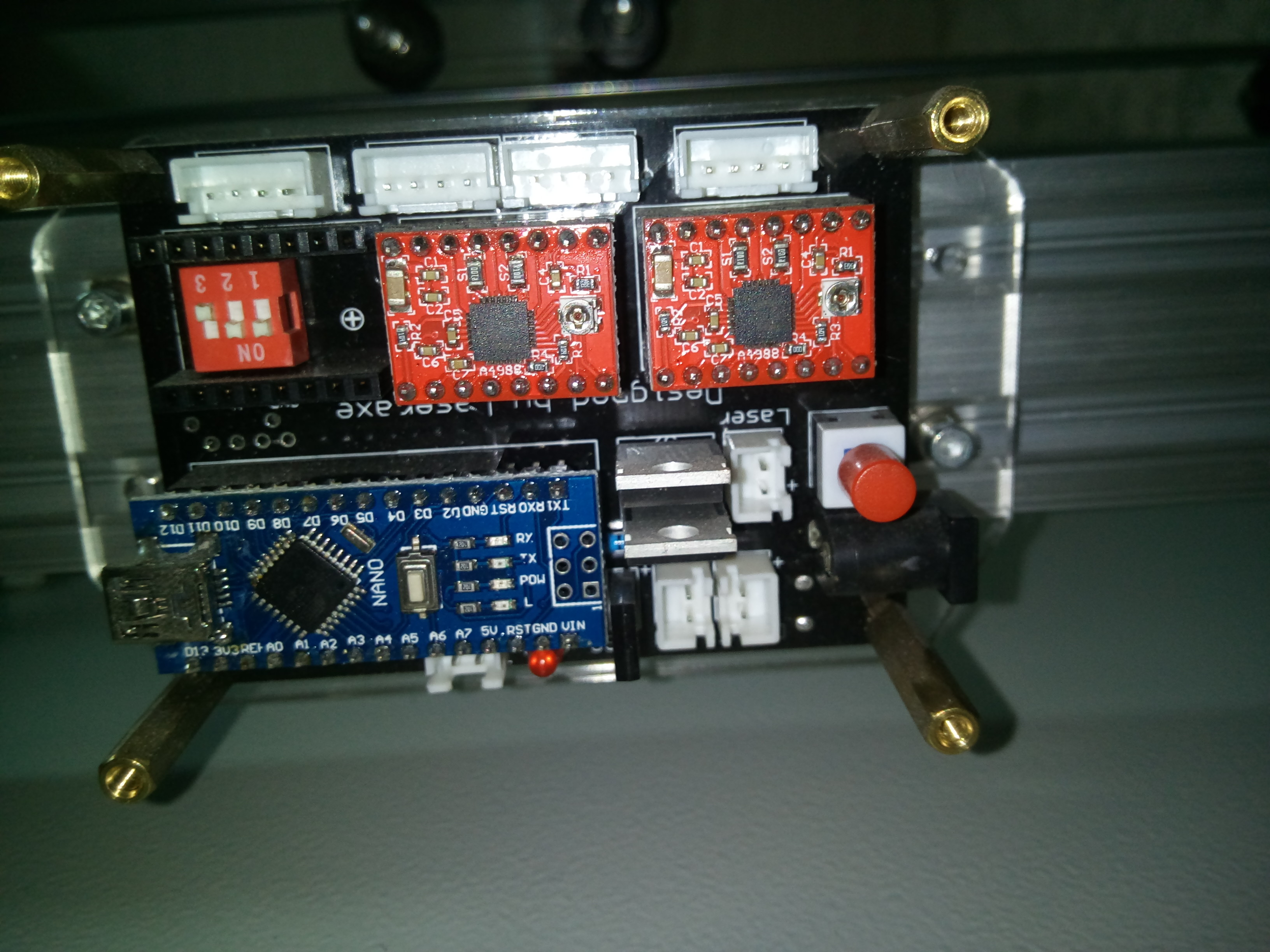

взял с рук агрегат, в работе похоже не был
но все разобрал и собрал по новой
дисков с ним не было, в опенбоксе не работает - подключается но не реагирует на управление... точнее не нормально реагирует
сразу прошил тем что было в опенбоксе - еще хуже стало :problem:
модель такую в инете не могу найти, чтобы хотя бы продавцов попытать :)
ножки из акрила фигурные (обычно прямоугольные ) и всего два мотора
с чего начинать ? :cry:
IMG_20181014_134244.jpg (5911 просмотров) <a class='original' href='./download/file.php?id=148309&mode=view' target=_blank>Загрузить оригинал (1.07 МБ)</a>
IMG_20181014_134302.jpg (5911 просмотров) <a class='original' href='./download/file.php?id=148310&mode=view' target=_blank>Загрузить оригинал (1.16 МБ)</a>
Rom327
Сообщения: 2760
Репутация: 437
Настоящее имя: Роман
Откуда: Подольск
Re: 5.5 Вт проблема с прошивкой
Сообщение Rom327 »
Тестер в руки и вызванивать dir/step. Дальше править прошивку под это расположение. Вариации на тему grbl 09J или grbl 1.1g...

Не паникуй! У тебя обычная ардуинка! Таких миллионы. Будешь работать в Candle, это даже лучше! Вызванивай dir/step, дальше будет видно!

вызванивать дорожки ? у меня плата как в посте 8 этой темы
Rom327
Сообщения: 2760
Репутация: 437
Откуда: Подольск
Сообщение Rom327 »
maksland писал(а):вызванивать дорожки ? у меня плата как в посте 8 этой темы
А в #12 посте лежит прошивка! ;)

в общем прошил (но не с 12 поста а с 126) - ось X реагирует на команды а Y нет :( думал драйвер, поменял 2 штуки и все равно не работает
maksland
Сообщения: 76
Зарегистрирован: 08 сен 2017, 20:06
Сообщение maksland »
разобрался с осью - в разъеме на двигатель были попутаны провода ! зачем предыдущий хозяин менял ? не понятно :( в CNCC по x и y забегал ! даже лазер включил
а почему на обоих осях двигатели гудят в простое ?
