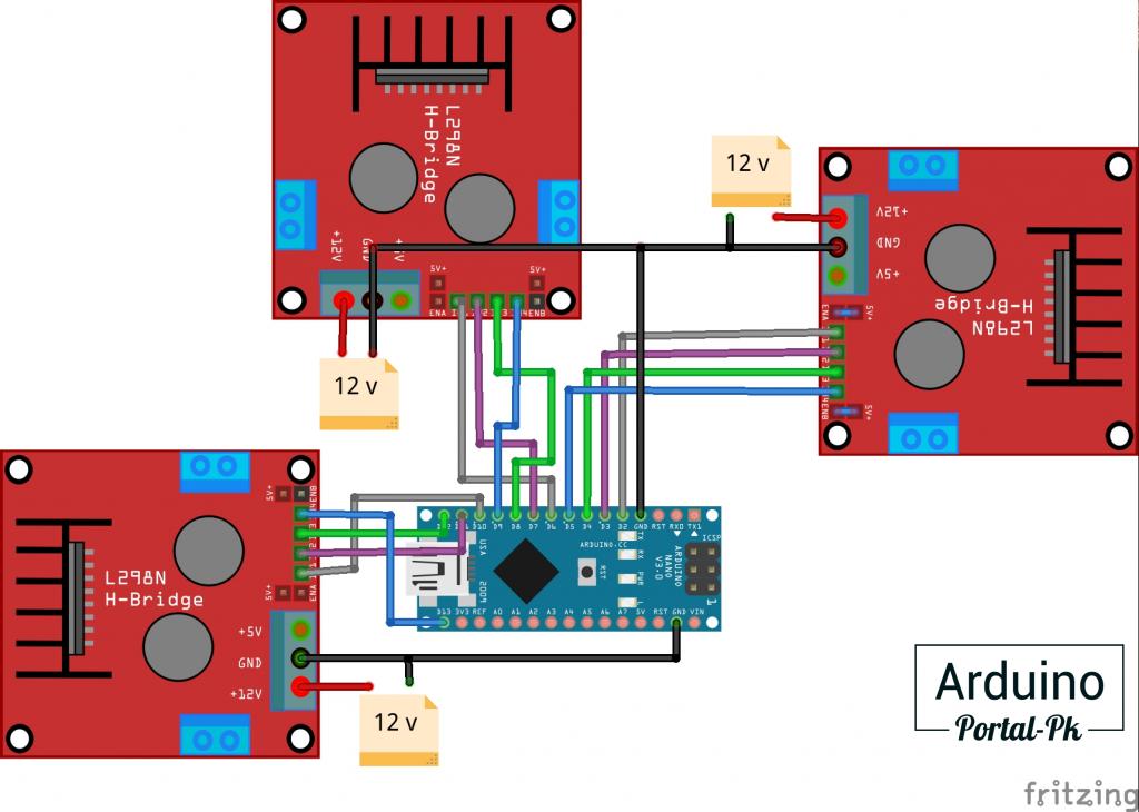

stargen
Зарегистрирован: 10 сен 2018, 20:33
Re: 5.5 Вт проблема с прошивкой
Сообщение stargen »
a1dc3955e042e777b9176d7d9245582b.jpg (6242 просмотра) <a class='original' href='./download/file.php?id=145953&mode=view' target=_blank>Загрузить оригинал (80.75 КБ)</a>
Помогите люди добрые сконфигурировать ноги этого чудо проекта, можно это оживить? Перерыл весь интернет, но все только пальцы крутят... У меня есть ещё мега оригинальная, грбл не могу настроить на ней, какую версию шить, всё перепробовал почти
alkg
Сообщения: 102
Зарегистрирован: 30 янв 2014, 13:15
Репутация: 7
Откуда: Дагестан .
Сообщение alkg »
Нужна прошивка , какая именно ардуинка и фото драйвера входы , так не обьяснить и возни много , что куда просматривая прошивку где какие входы выходы назначены

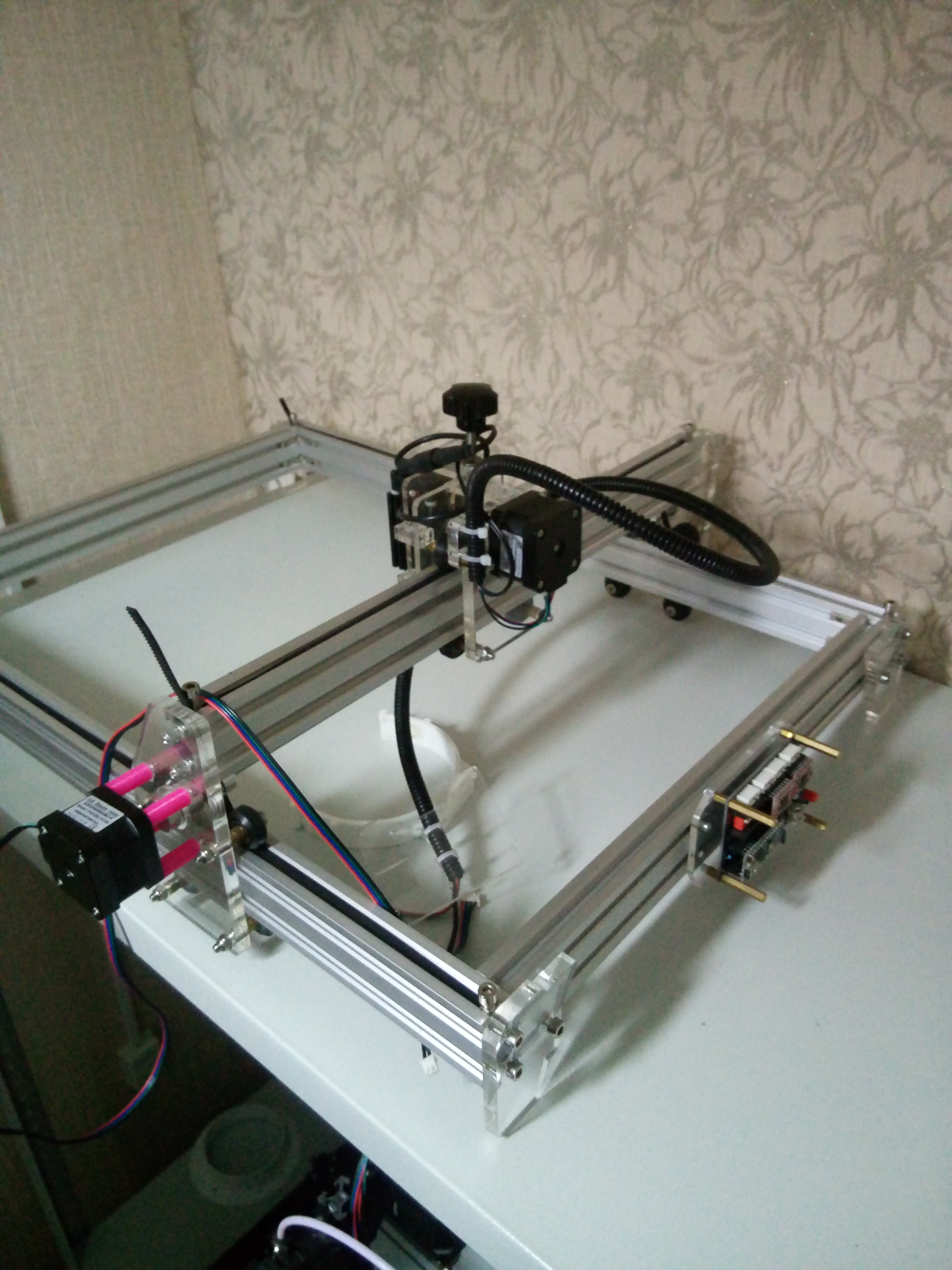

взял с рук агрегат, в работе похоже не был
но все разобрал и собрал по новой
дисков с ним не было, в опенбоксе не работает - подключается но не реагирует на управление... точнее не нормально реагирует
сразу прошил тем что было в опенбоксе - еще хуже стало :problem:
модель такую в инете не могу найти, чтобы хотя бы продавцов попытать :)
ножки из акрила фигурные (обычно прямоугольные ) и всего два мотора
с чего начинать ? :cry:

Rom327
Сообщения: 2760
Репутация: 437
Настоящее имя: Роман
Откуда: Подольск
Сообщение Rom327 »
Тестер в руки и вызванивать dir/step. Дальше править прошивку под это расположение. Вариации на тему grbl 09J или grbl 1.1g...

maksland
Сообщения: 76
Зарегистрирован: 08 сен 2017, 20:06
Сообщение maksland »
тут все проще -
Привет, друг:После того, как вы запустили прошивку benbox, вы больше не сможете использовать CNCC (мы не предоставляем прошивку CNCC еще раз). Нужно установить некоторые параметры, но мы не понимаем этого ( https://www.laseraxe-customize.com/foru ... e-firmware )
те всё...кина не будет :(
плата точно такая же как у автора этой статьи но он с января тут не появляется :(
не надо прошивать было мне вчера :) все рабочее было... из бенбокса не надо было прошивать :(

maksland писал(а):тут все проще -
Не паникуй! У тебя обычная ардуинка! Таких миллионы. Будешь работать в Candle, это даже лучше! Вызванивай dir/step, дальше будет видно!

maksland
Сообщения: 76
в общем прошил (но не с 12 поста а с 126) - ось X реагирует на команды а Y нет :( думал драйвер, поменял 2 штуки и все равно не работает
maksland
Сообщения: 76
разобрался с осью - в разъеме на двигатель были попутаны провода ! зачем предыдущий хозяин менял ? не понятно :( в CNCC по x и y забегал ! даже лазер включил
