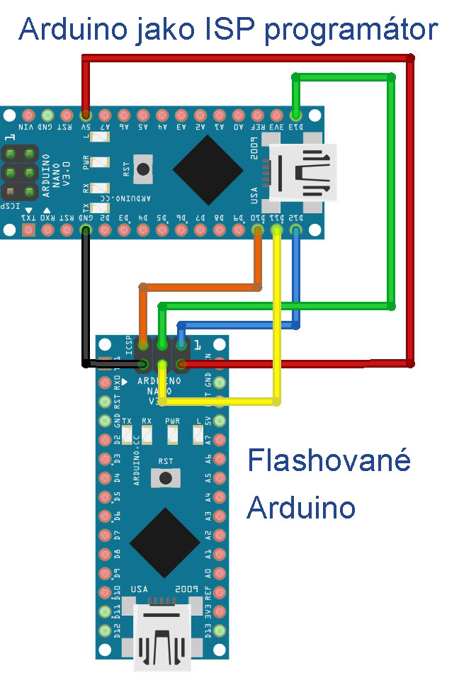

:thinking: Для этого надо Мегу заказывать :hehehe: Тема интересная, поищу в сети как Нану прошить другой Наной. Такое возможно?
Tancker
Сообщения: 13
Зарегистрирован: 02 ноя 2017, 11:05
Репутация: 5
Сообщение Tancker »
Можно.
Arduino-isp-nano.jpg (4138 просмотров) <a class='original' href='./download/file.php?id=163436&mode=view' target=_blank>Загрузить оригинал (142.25 КБ)</a>

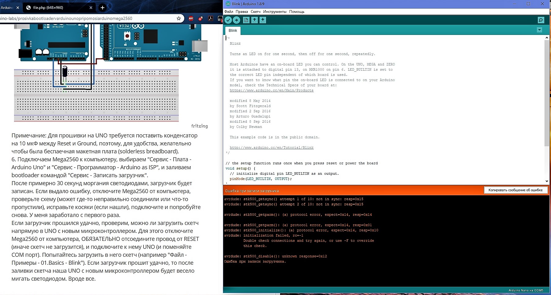

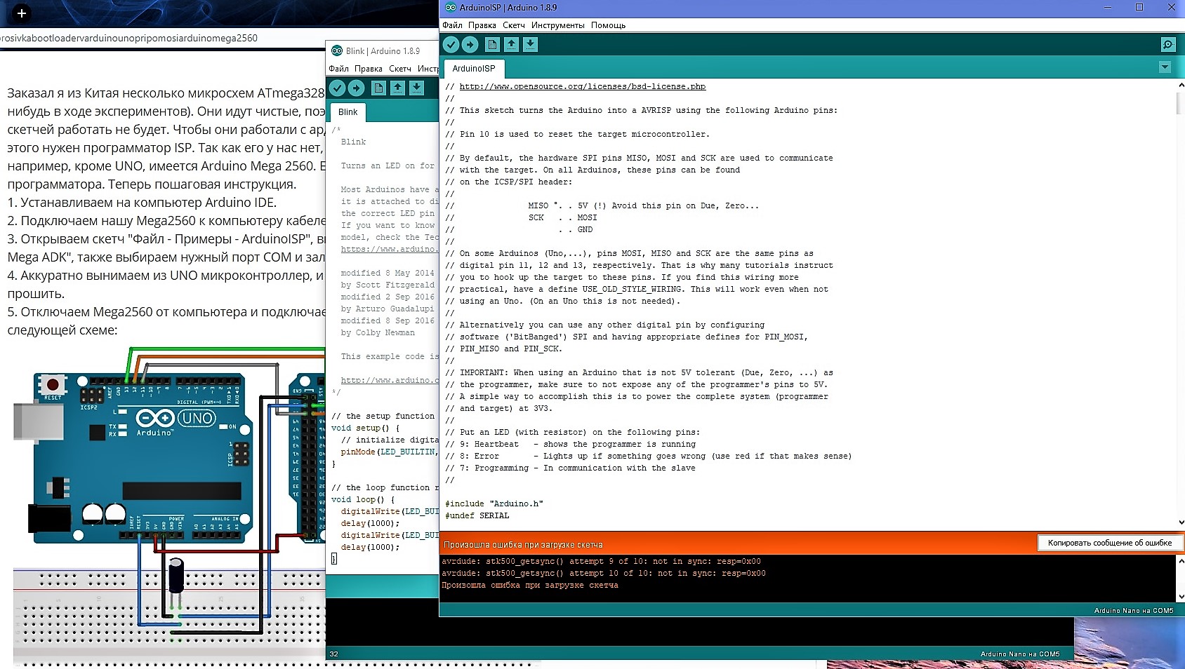

Сообщение Q-starь »
При загрузке ошибку выдаёт:
нано.jpg (4080 просмотров) <a class='original' href='./download/file.php?id=163488&mode=view' target=_blank>Загрузить оригинал (436.14 КБ)</a>
:thinking:
Козёл
Сообщения: 252
Репутация: 482
Настоящее имя: Артурио
Откуда: Бишкек
Сообщение Козёл »
Q-starь писал(а):При загрузке ошибку выдаёт:
:thinking:
Поменяйте процессор в Arduino IDE на ATmega328P (Old bootloader), это где-то там где плату выбераешь.

Сообщение Q-starь »
Козёл писал(а):Поменяйте процессор в Arduino IDE на ATmega328P (Old bootloader), это где-то там где плату выбераешь.
Вроде прошил чёта :thinking:
Ушёл паять вторую Нану . :good:

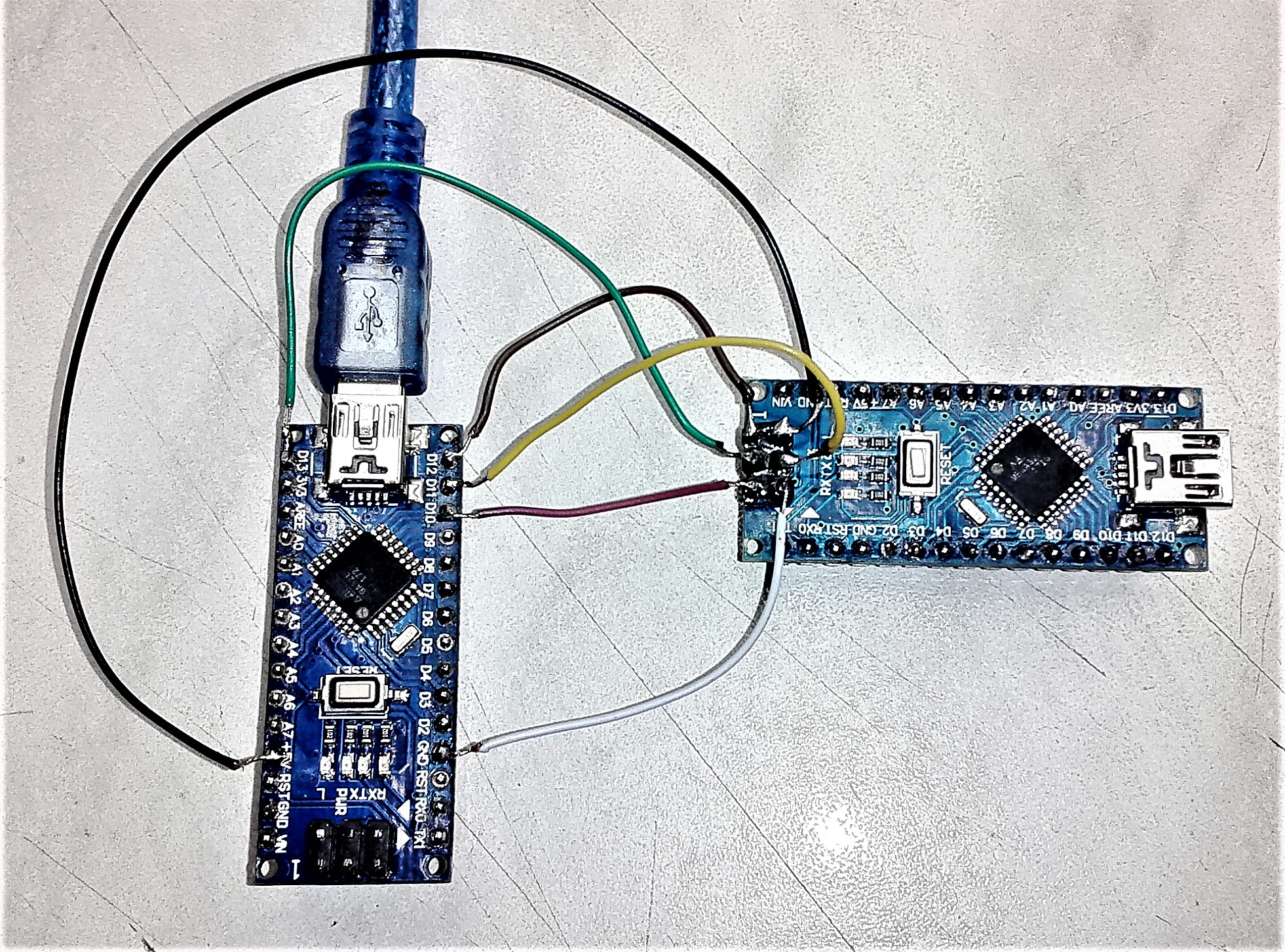

Вот такую ошибку пишет:
нано2.jpg (4010 просмотров) <a class='original' href='./download/file.php?id=163537&mode=view' target=_blank>Загрузить оригинал (442.16 КБ)</a>
Распаяно по картинке:
IMG_20190529_102711.jpg (4010 просмотров) <a class='original' href='./download/file.php?id=163538&mode=view' target=_blank>Загрузить оригинал (1.18 МБ)</a>

Зачем так усложнять конструкцию. Можно было обойтись двумя макетками
и проводами
и проводами
Эти макетки тоже где то взясть надоть!
Куда уж проще шести проводков! Проблема же не в монтаже, а в моём :idiot:

Q-starь писал(а):Вот такую ошибку пишет:
Даже не знаю, так подключено верно. Вобще резистор на GND решает эту проблему. Но почему вам резистор не помагает мне тоже не известно, т.к. не знаю как у вас реализованно опускание/подымание инструмента.
