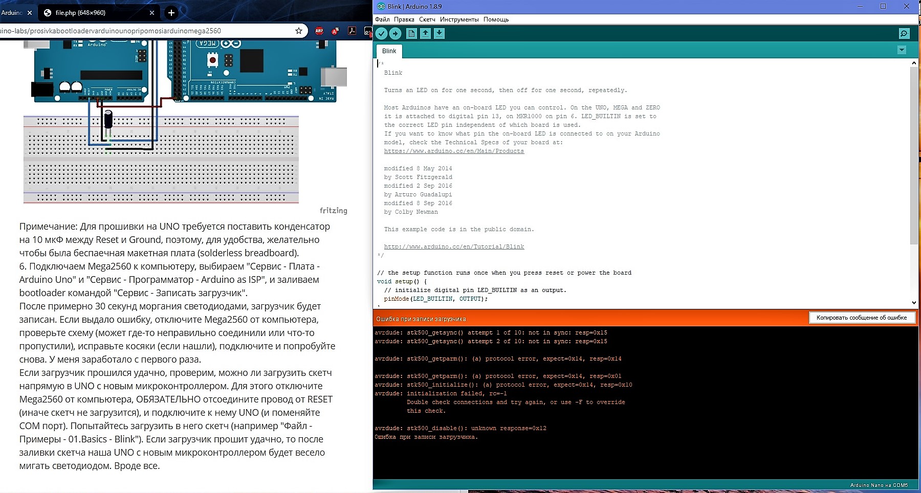

При загрузке ошибку выдаёт:
нано.jpg (4417 просмотров) <a class='original' href='./download/file.php?id=163488&mode=view' target=_blank>Загрузить оригинал (436.14 КБ)</a>

Q-starь писал(а):При загрузке ошибку выдаёт:
:thinking:
Поменяйте процессор в Arduino IDE на ATmega328P (Old bootloader), это где-то там где плату выбераешь.

Козёл писал(а):Поменяйте процессор в Arduino IDE на ATmega328P (Old bootloader), это где-то там где плату выбераешь.
Вроде прошил чёта :thinking:

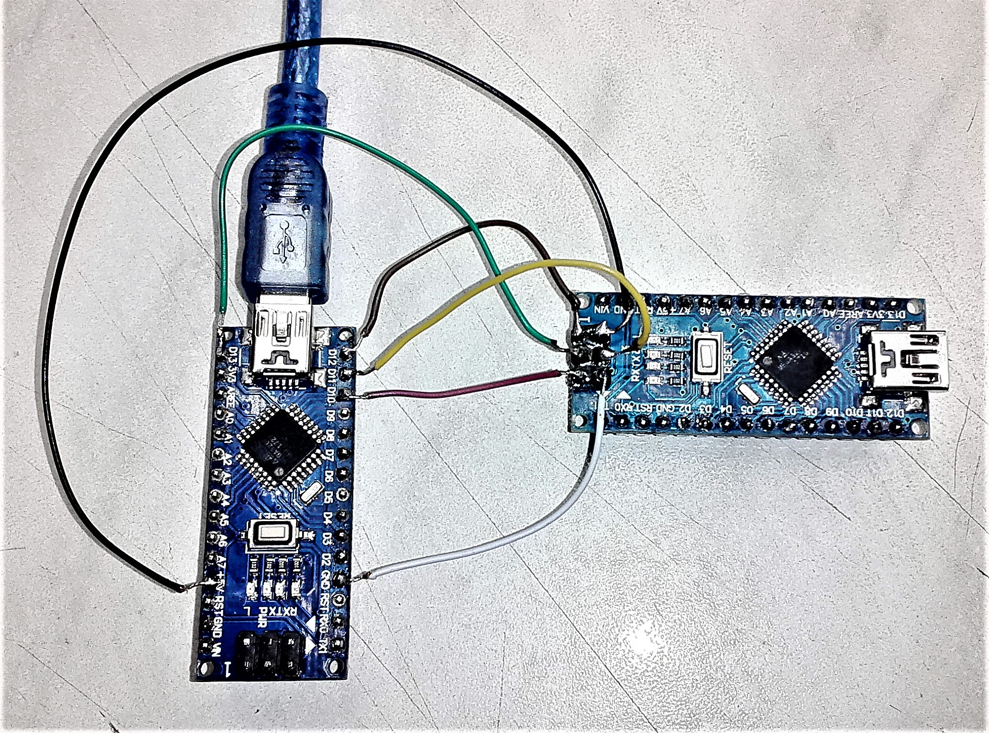

Ушёл паять вторую Нану . :good:
Вот такую ошибку пишет:
нано2.jpg (4347 просмотров) <a class='original' href='./download/file.php?id=163537&mode=view' target=_blank>Загрузить оригинал (442.16 КБ)</a>
Распаяно по картинке:
IMG_20190529_102711.jpg (4347 просмотров) <a class='original' href='./download/file.php?id=163538&mode=view' target=_blank>Загрузить оригинал (1.18 МБ)</a>

Q-starь писал(а):Вот такую ошибку пишет:
Даже не знаю, так подключено верно. Вобще резистор на GND решает эту проблему. Но почему вам резистор не помагает мне тоже не известно, т.к. не знаю как у вас реализованно опускание/подымание инструмента.
