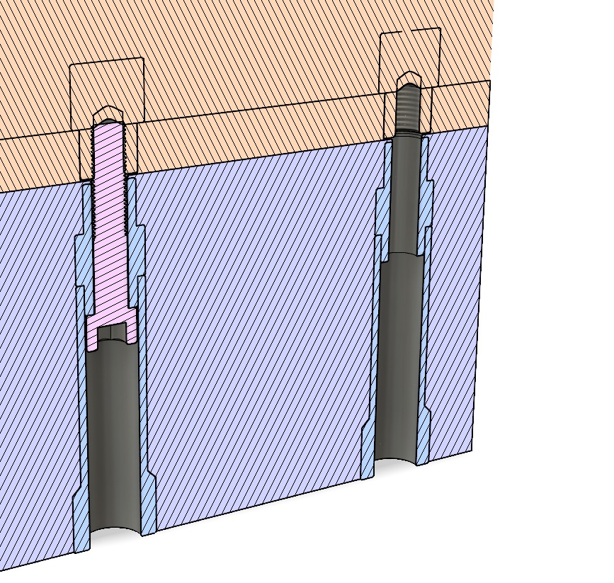

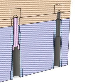

Не пойму тогда как верхний портал будет сопрягаться с нижним основанием!
NKS
Сообщения: 2464
Репутация: 1233
Откуда: Волгоград
Re: Полимергранит, "Скала"
Сообщение NKS »
engineer_78 писал(а):Не пойму тогда как верхний портал будет сопрягаться с нижним основанием!
Как то так:
bolt.jpg (9177 просмотров) <a class='original' href='./download/file.php?id=149556&mode=view' target=_blank>Загрузить оригинал (394.12 КБ)</a>
engineer_78
Сообщения: 114
Зарегистрирован: 04 июн 2014, 13:12
Репутация: 3
Сообщение engineer_78 »
Так себе и представлял, только думал что более длинные винты будут
