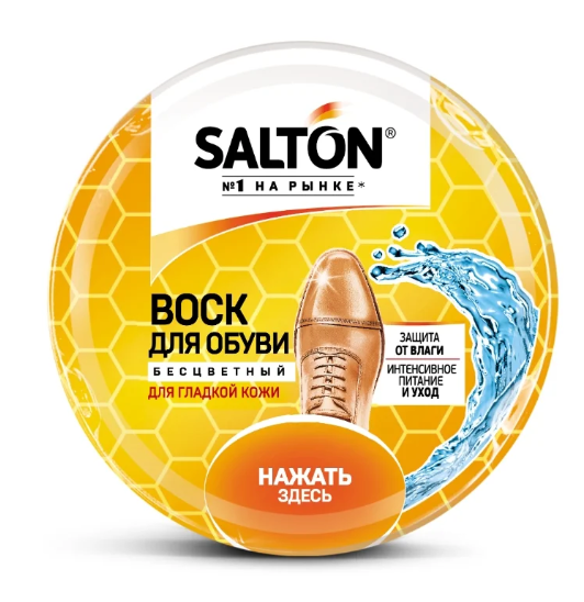

ScrewDriver
Сообщения: 1866
Репутация: 498
Настоящее имя: Василий
Re: Полимергранит, "Скала"
Сообщение ScrewDriver »
Zobakka писал(а): В качестве разделителя гарантировано работает хоз мыло, натертое на терке и разведенное водой до состояния, удобного для нанесения кистью. Из плюсов: дёшево и доступно, после высыхания полируется, а главное, смывается водой, что не маловажно если планируете изделие красить грунтовать. С воском это не так просто. Нужно 3-4 слоя.
а смыл колхозить, если есть допустим воск в виде пшикалки в баллонах.
А так я пробовал воском для обуви - кремообразный такой - тоже все нормально отделилось.
Называется Salton - желтая баночка.

Я не призываю колхозить- в делюсь тем, что пользовал много лет назад, когда фирменное специальное было не доступно. Сейчас этим, конечно, не натираю, только спец разделители + винил. Ещё раньше активно использовали Эдельвакс- натирка для паркета, наверное что-то похожее на банку сверху, только в тюбиках.
