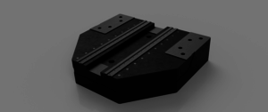

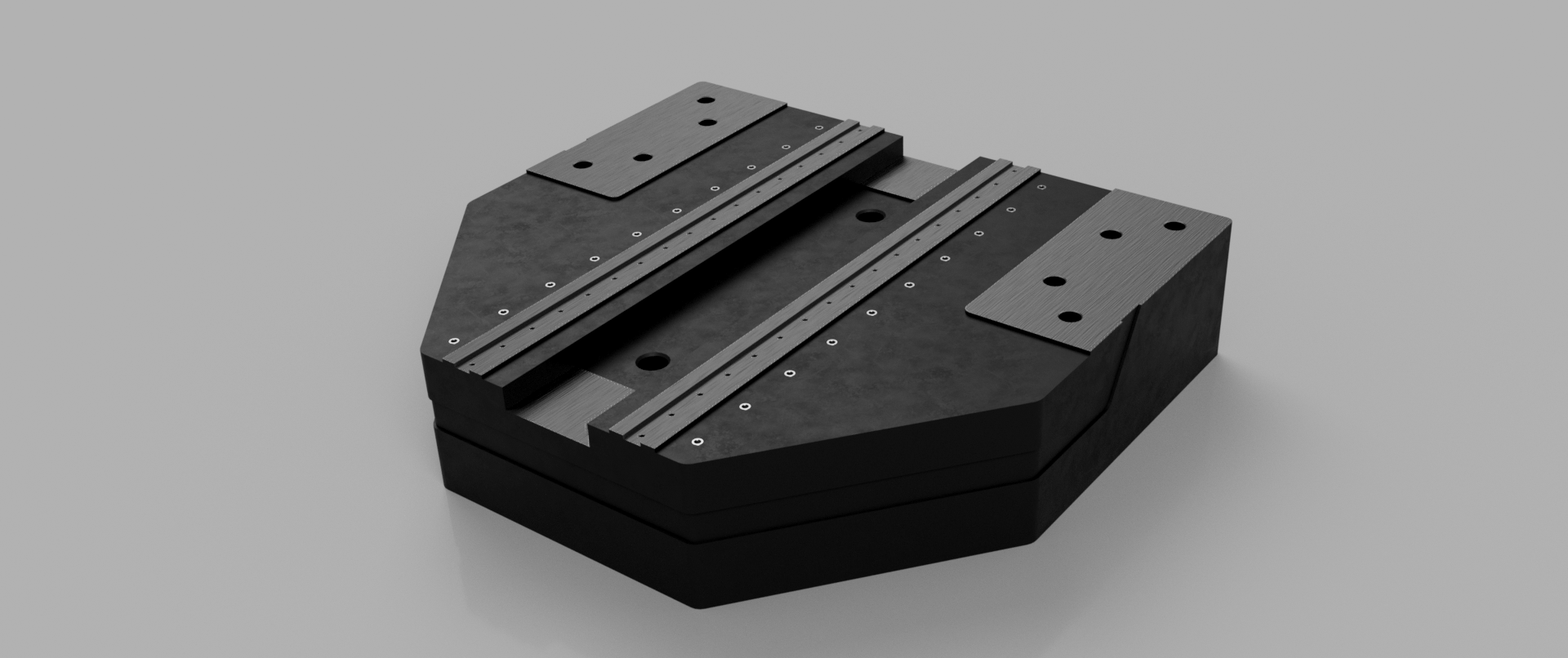

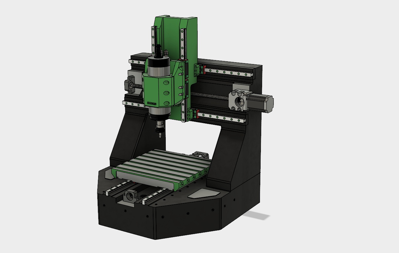

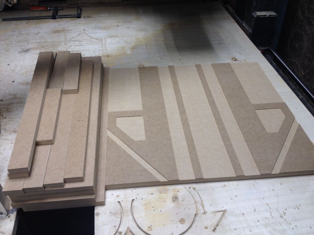

Описание станка, основные характеристики: Портальный фрезерный станок небольшого формата для уверенной обработки цветмета (практически "попса"),
Рабочее поле: X=300мм; Y=280мм; Z=120мм
Обрабатываемые материалы: Дюраль-обязательно, дерево-попробую, пенопласт- ну может и получится (но это не точно)
Фото, видео станка: Периодически будут появляться в теме, затем благополучно сведутся сюда.
Примеры изделий (фото): Так-же появятся тут, в первом посте.
При условии успешного завершения проекта. В чём не сомневаюсь. А вот сроки... ...В общем, звиняйте, если что
Вопросы: Вопросов нет

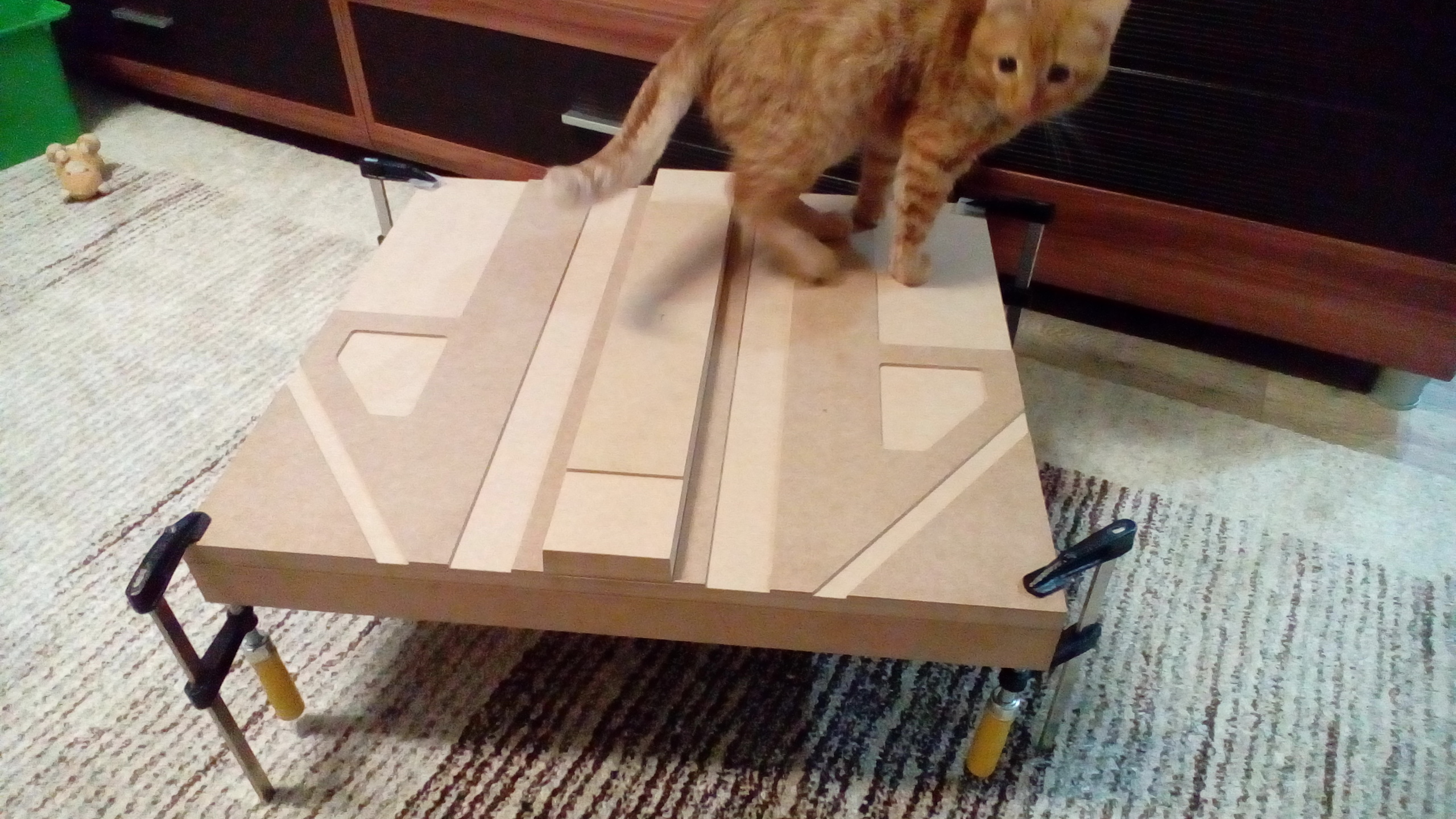

Что пробовал: Купить гранитную крошку. Как бы это не смешно выглядело, но такой простой материал получилось купить только с 4-го раза :shock:
Попросить товарища попилить мдф
Что получилось: Купить гранитную крошку
Как бы это не смешно звучало, но такой простой материал получилось купить только с 4-го раза :shock:
...и попросить товарища попилить мдф. :hehehe:
Что не получилось: Рано радуемся :pssdoff: ...всё получится, я это знаю.
Ориентировочный бюджет: 150++++, ну может ещё + т.р.
(моральная, безумно заниженная, планка)
Предыстория:
Я человек, довольно неуверенный и долго сомневающийся, безумно долго решался сделать свой, личный станок. Порядка 10 лет, наверное. Перебирал множество вариантов. По большей части, мешали финансовое состояние и врождённый перфекционизм ( поверьте, я не хвастаюсь. Перфекционизм это вполне реальное зло и я ему оказался подвержен). Но позже получилось так, что долгое затягивание одного проекта привело к положительному эффекту, что и воодушевило меня. На этот раз всерьёз и надолго.
Пока, на самом деле рано ещё говорить о каких либо успехах. Но, как говорится, "дорогу осилит идущий". И каждый шаг для меня это событие.
На самом деле, не хотел до окончания проекта выкладывать его на обозрение. Но подумал, что морально будет легче двигаться вперёд, хотя и так мотивации предостаточно. Наверное проще что-то делать, опасаясь опозориться. :hehehe:
На этом пока всё повествование. Последует немного графики, отчасти актуальной, отчасти уже нет. Проект находится в процессе постоянного модифицирования и далеко не всё сразу отражается в моделях. Продвигаюсь аккуратно и поступательно. "Физическую" работу над станком начал пока с основания, со станины. Соответственно первые детали это опалубка для самой простой отливки.
Собственно немного "весёлых картинок" :

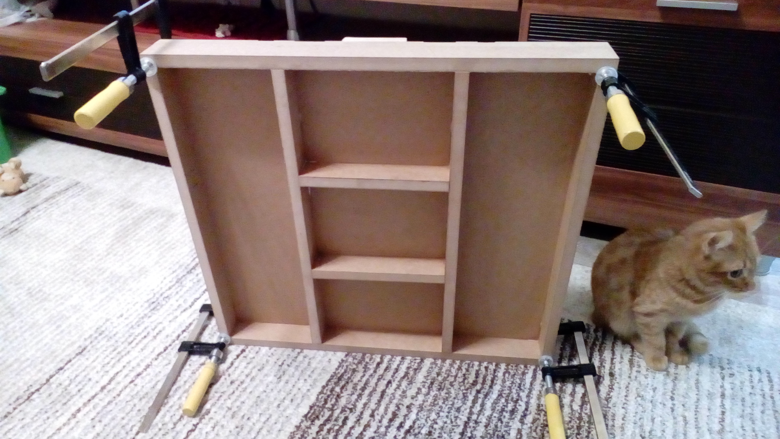

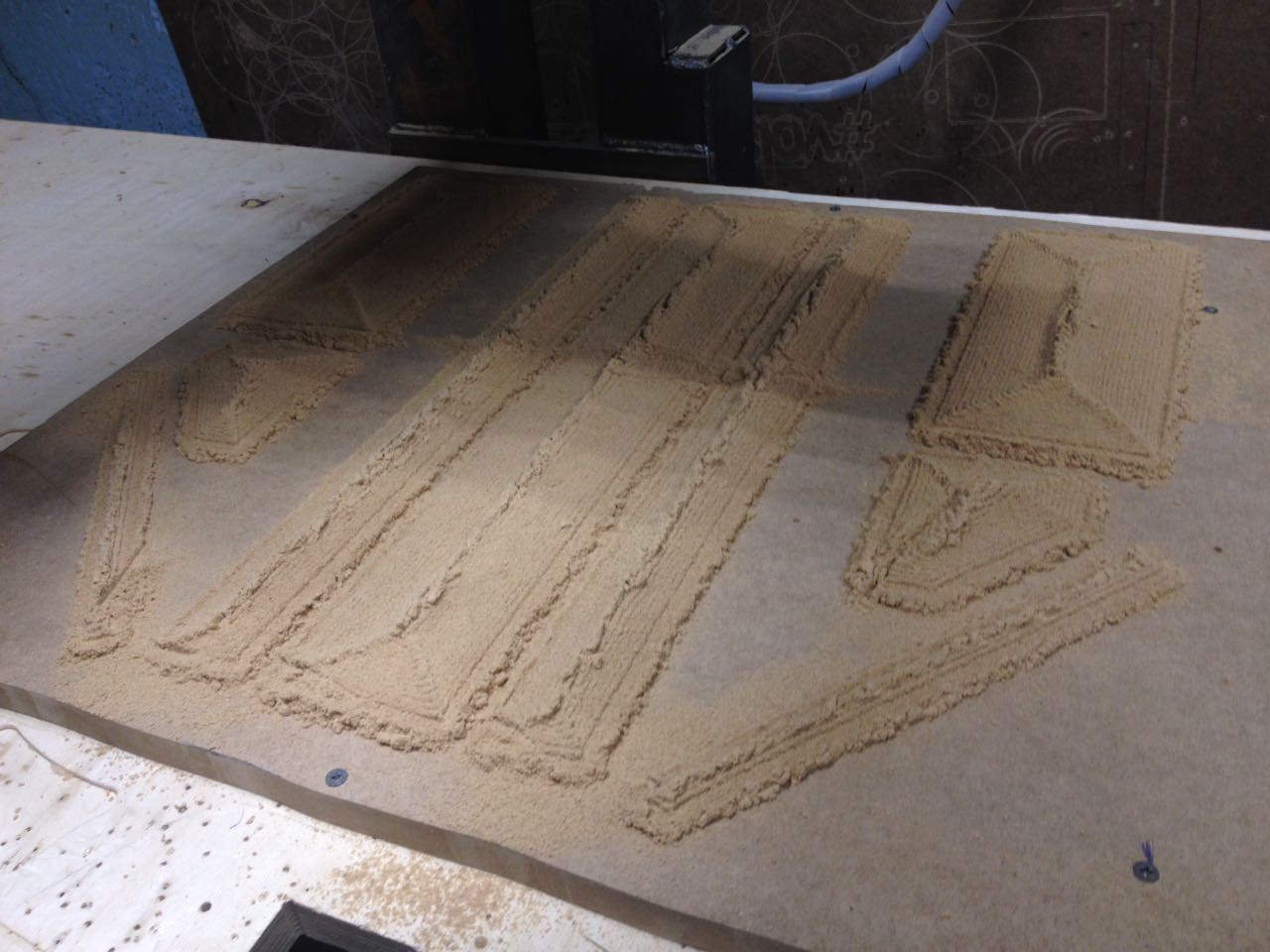

Исполнитель уже отфрезерованных деталей из МДФ- форумчанин mikro3v Ну а я-должник, соответственно :)
P_20180128_200005.jpg (9445 просмотров) <a class='original' href='./download/file.php?id=131752&mode=view' target=_blank>Загрузить оригинал (1.17 МБ)</a>
P_20180128_200050.jpg (9445 просмотров) <a class='original' href='./download/file.php?id=131753&mode=view' target=_blank>Загрузить оригинал (1.1 МБ)</a>

все канеш круто но без защиты :lol:

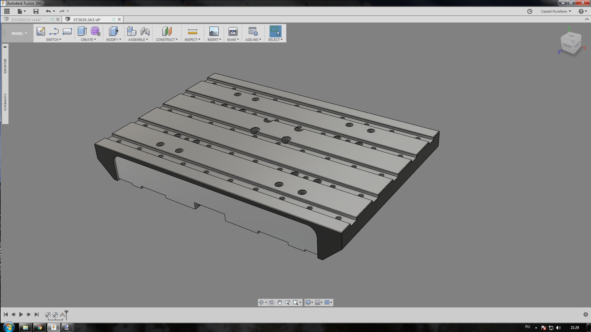

Плита оси Z с хорошими рёбрышками, конечно, классно, но как оно обрабатываться будет? Или проставка какая между плитой и кареткой, которая подшлифовываться будет?
Очень крутой проект! Ждём защиту, о которой Макс даже не мечтает :) .

NKS писал(а):Защита будет такая, от которой ты даже и не мечтаешь
Телескоп, или пластинчатая, сдвижная?
Рельсы 15? ШВП16X5? Столик/поле 300X200X175?

Dimka_almighty писал(а):Плита оси Z с хорошими рёбрышками, конечно, классно, но как оно обрабатываться будет? Или проставка какая между плитой и кареткой, которая подшлифовываться будет?
Очень крутой проект! Ждём защиту, о которой Макс даже не мечтает .
Сначала ориентировался на дюраль, и чертил исходя из своих возможностей по обработке. Потом нашёл поблизости литейщиков и чуть подальше - термистов. Перекинулся, соответственно на чугун. Вообще стараюсь всегда прорабатывать узлы и детали так, чтобы сам гарантированно мог обработать, какими затратами это можно достигнуть-не имеет значения. В основном профрезерую, что-то смогут ребята на стороне шлифануть. А вот дальше-веселее. Буду "прикручивать" к рукам шабер.
Начинал свою работу слесарем, так что страшное слово "шабрение" не пугает
verser писал(а):Тут_должно_быть_название - "Скала"
Вариант принят :good: Спасибо! :)
Udjin писал(а): Телескоп, или пластинчатая, сдвижная?
Планирую телескоп вниз, сдвижные щитки на портал. На Z-комплекс мер от попадания случайной стружки (щитки, отражатели). Есть ещё запасной вариант с пружинной полосой в направляющем пазе, но я его пока не особо думал.
Рельсы 15 роликовые, ШВП 1605 С5. Поле выше писал 300Х280Х120.
arteminius писал(а):Шаг отверстий в рельсах 30 мм? Ролики? srg15?
Да, роликовые, rgr15r.

Yarrr писал(а):А сам столик из чего планируется?
Чугун. Сначала хотел алюминий, но что-то разонравилась идея.

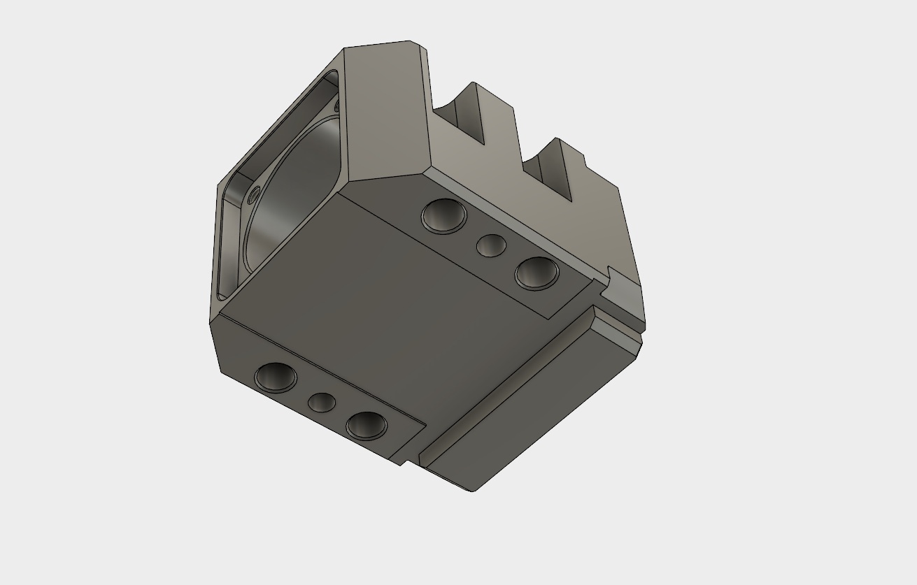

NKS писал(а):Рельсы 15 роликовые, ШВП 1605 С5.
Для таких масс и направленности проекта на металлы, лучше закладывать 20-й габарит. Причем с преднатягом.
А вообще проект нравиться.
Ось зет правильная. ))
П.С. Делайте упорные буртики на опоры или возможность штифтования.
П.П.С. Шпиндель для алюминия слабоват.

ukr-sasha писал(а):Для таких масс и направленности проекта на металлы, лучше закладывать 20-й габарит. Причем с преднатягом.
Проект меняется "на лету". Как я писал выше, продвигаюсь последовательно. Возможно винт на 20 поменяю, опоры позволяют. А вот рельсы 15-е наверное оставлю. По хорошему уже пришло время пересчитать нагрузки. На выходных займусь.
Буртики на опоры предусмотрел, штифтование тоже. Но до изготовления опор ещё довольно далеко.

Так если честно не понял.... Все детали должны быть отлиты из полимер бетона ??? Или все таки Чугун ?....
При финансовых вложениях 150 т.р можно и по серьезней аппарат забахать....

ukr-sasha писал(а):П.П.С. Шпиндель для алюминия слабоват.
2,2 кВт слабоват?
Вообще есть устойчивое желание взять бу шпиндель, распотрошить его и переработать.
Второй вариант-делать полностью свой. Но в этом вопросе пока-что дальше желания не продвинулся. Если есть идеи, я бы с удовольствием выслушал.

bass писал(а):Так если честно не понял.... Все детали должны быть отлиты из полимер бетона ??? Или все таки Чугун ?....
Станина+портал полимербетон, подвижные части - чугун.
