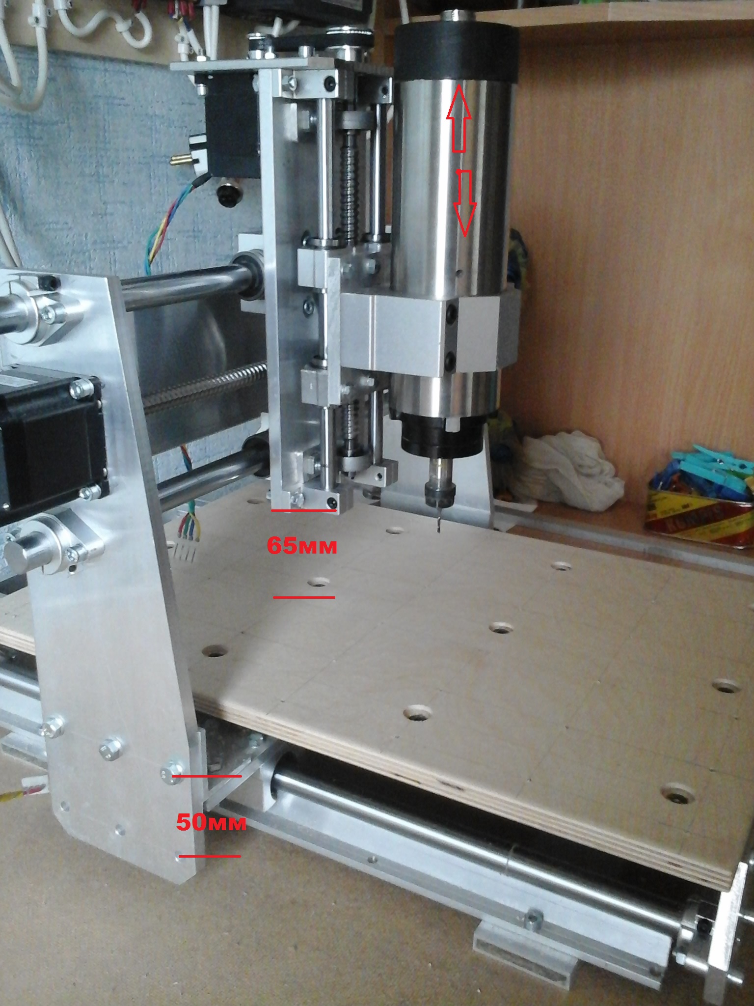

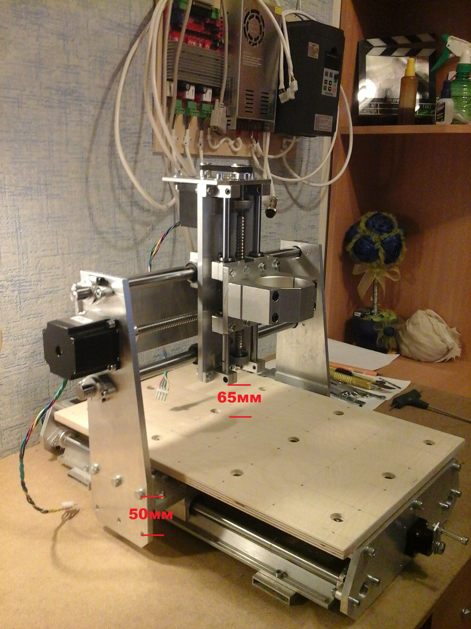

Еще кой-чего забыл указать. При необходимости обработки объемных(высоких) деталей, можно дополнительно переставлять порталы. Цифры на фото:

А как при обработке высоких деталей обстоят дела с перпендикулярностью оси Z к плоскости XY? Ведь это сразу становится заметно. И как после перестановки это сказывается на юстировке станка? Мне одной юстировки хватило, чтобы отбить всякое желание что-то двигать :-D

Также как и с 1-й начальной плоскостью. В домашних хоббийных делах "космические" точности обычно не нужны...

А я думаю что фишка с перестановкой портала это вовсе не фишка, а баг. И Вы все время ссылаетесь на то, что станок хоббийный. Мне для моего хобби нужен редуктор и там не нужна космическая точность, а достаточно 0,02-0,05мм. Так что хобби у всех разные ;-)

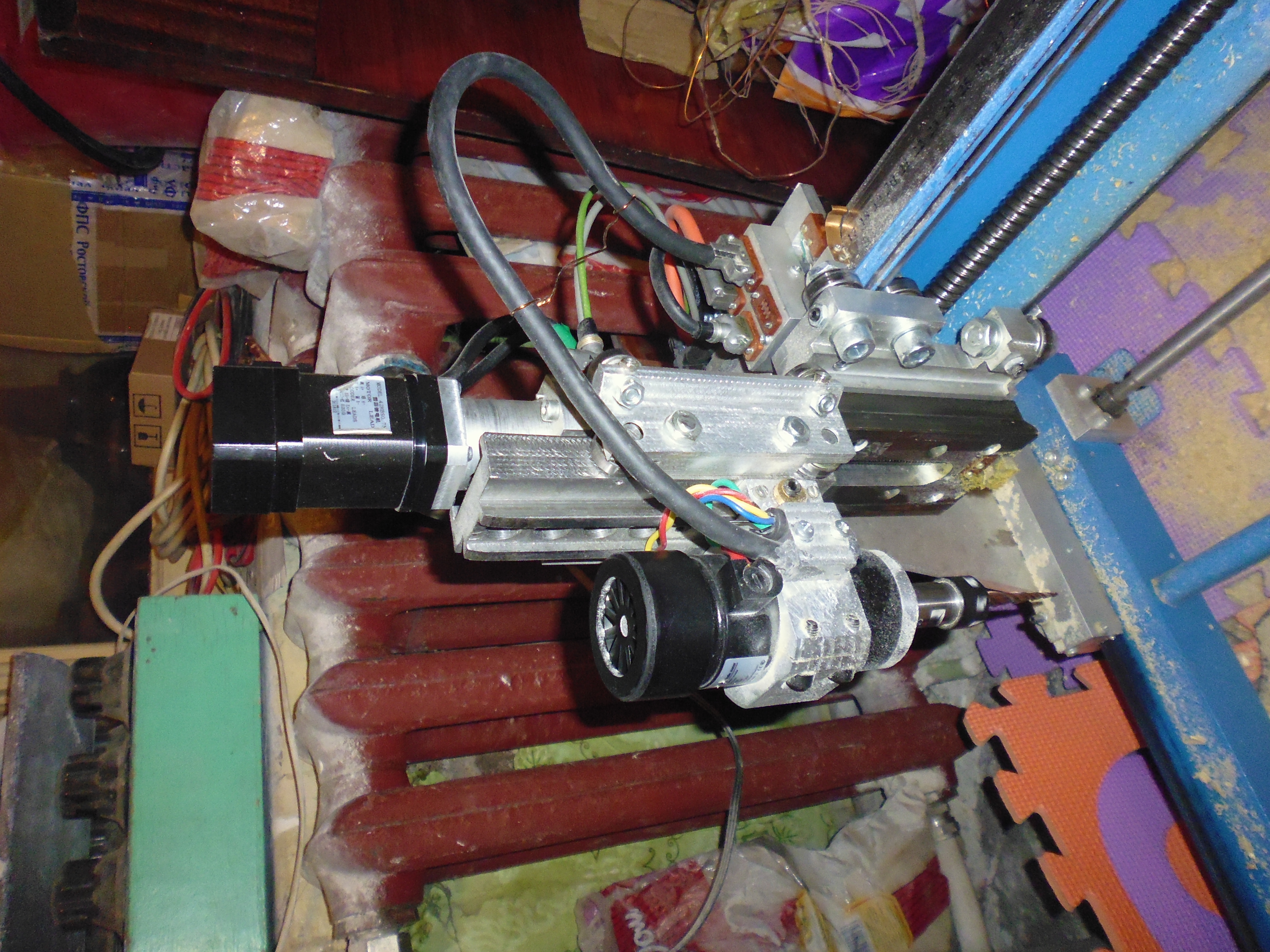

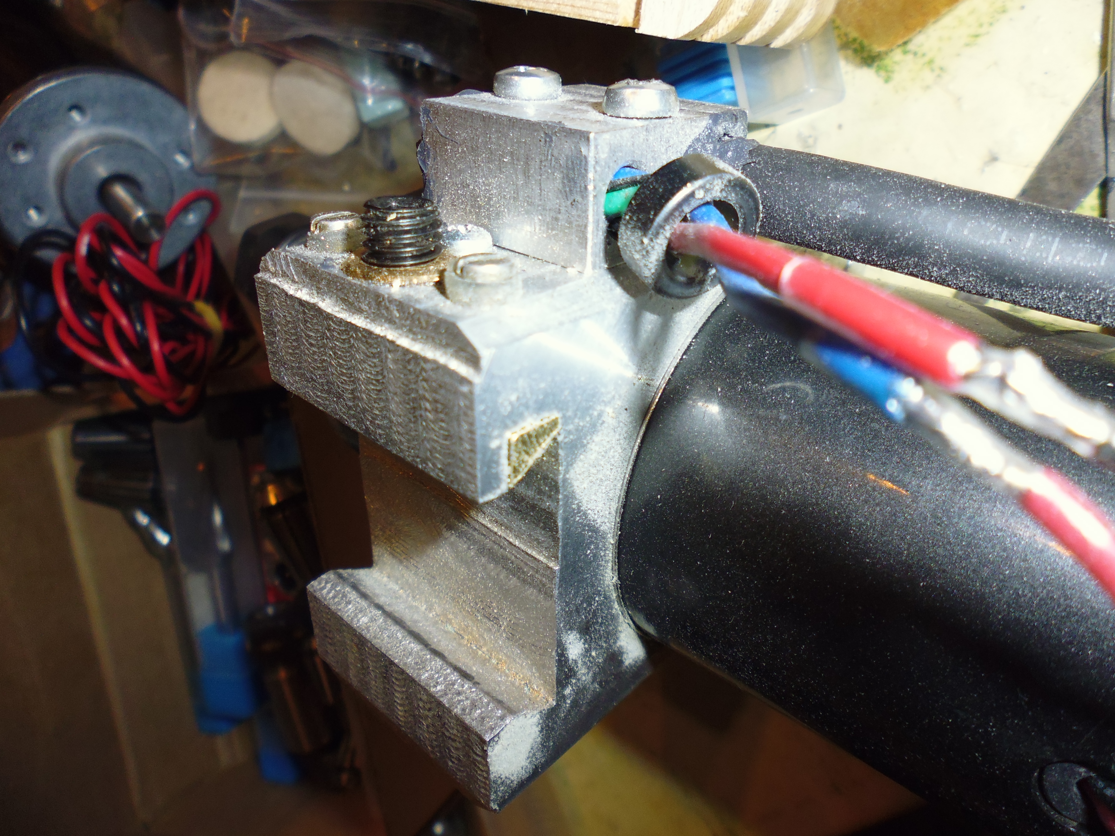

Лично я, предвкушая проблемы с высотой, сделал на оси Z ласточкин хвост. Очень удобно отпустив адин винт передвинуть шпиндель на потребную высоту без дополнительной юстировки, можно даже за несколько секунд шпиндель поменять.

Может баг, а может и нет. Иногда в авиамодельном хобби надо изготовить деревянную бобышку под капот двигателя, или под кабину или "хитрую" законцовку на крыло. "Точностей" там больших не надо, но зато очень удобно в изготовлении. А вот если точность обработки какого-либо ЧПУ-станка вдруг получается "0,02-0,05мм", то надо срочно повышать цену на него. Нельзя такими станками "разбрасываться"!

Леонид Владимирович писал(а):Лично я, предвкушая проблемы с высотой, сделал на оси Z ласточкин хвост. Очень удобно отпустив адин винт передвинуть шпиндель на потребную высоту без дополнительной юстировки, можно даже за несколько секунд шпиндель поменять.
о, фото бы в студию.

Леонид Владимирович, куда Вы исчезли? Все ждут фото этого узла...

Завтра до нормального интернета доберусь и пришлю. Может ешё несколько фотографий крупным планом сделаю ежели народу интересно, но заранее предупреждаю, что станок у меня не фотогеничный, ибо делал я его не для фотосессии, а для работы.(Своего интернета пока не завёл, а на работе злой сисадмин порты заблокировал глаголя "придут, навтыкают своих триперных флешек, а мне потом несколько дней систему от вирусов чистить").

P1030235.JPG (6367 просмотров) <a class='original' href='./download/file.php?id=170831&mode=view' target=_blank>Загрузить оригинал (7.08 МБ)</a>
Питерский писал(а):Леонид Владимирович, куда Вы исчезли? Все ждут фото этого узла...
Щас попробую

P1030238.JPG (6368 просмотров) <a class='original' href='./download/file.php?id=170832&mode=view' target=_blank>Загрузить оригинал (6.98 МБ)</a>

P1030236.JPG (6368 просмотров) <a class='original' href='./download/file.php?id=170833&mode=view' target=_blank>Загрузить оригинал (7.05 МБ)</a>

Спасибо за фотографии! Как я понял, двигается только шпиндель, а "клиренс" станка остается прежним? Так это немного не то, о чем писалось ранее... Вообще-то, шпиндель можно двигать еще проще -смотрите фото!

Можно, но злые языки сказывают, что нехорошо шпиндель, особенно такой длинный за самую жопку зажимать ибо рычаг большой получается. У меня же можно не только двигать по высоте, но и быстро заменять, причём на шпиндели другого диаметра. И может в вашем случае клиренс лучше менять не ногами портала, а толщиной столешницы?
