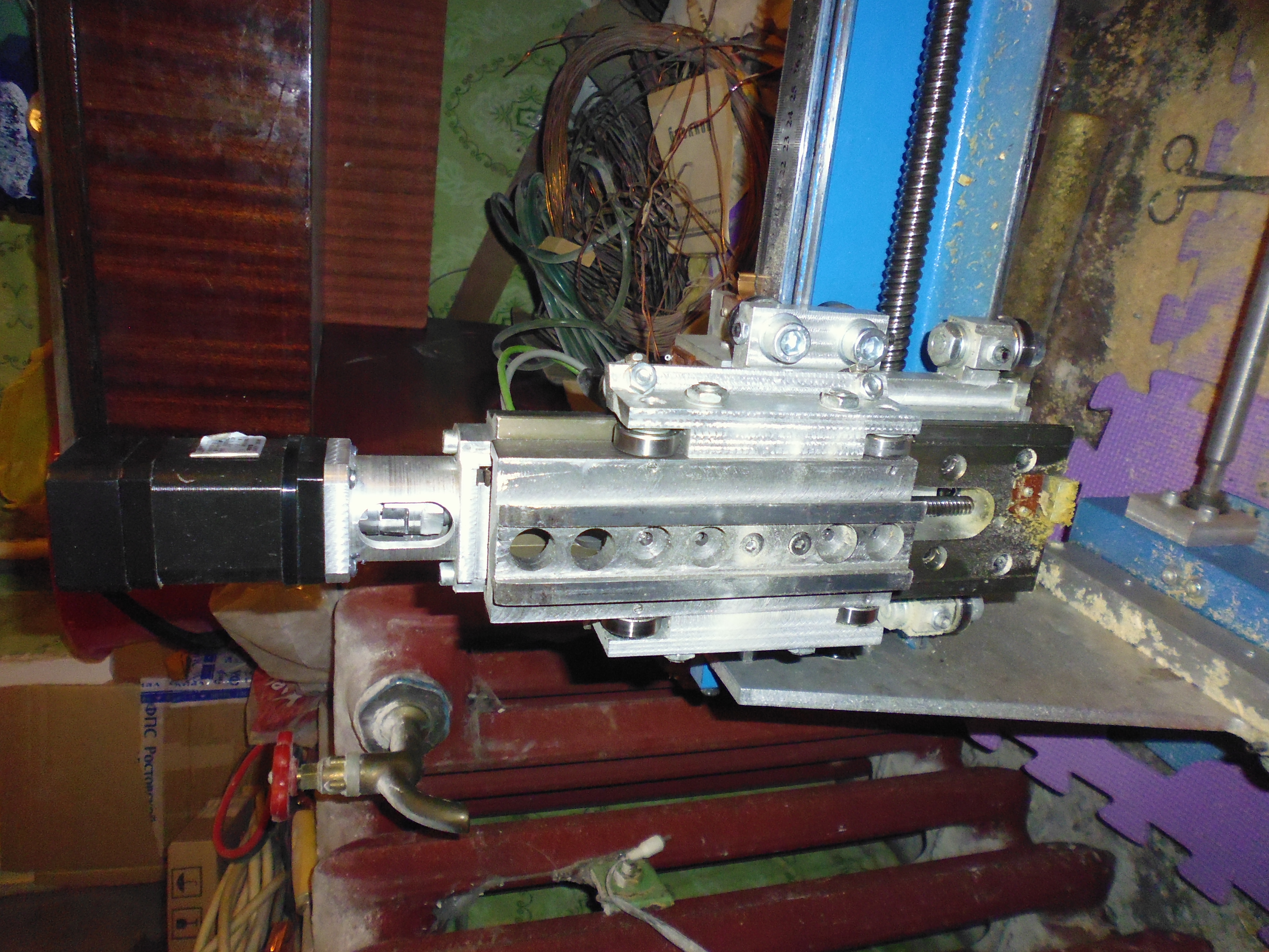

Лично я, предвкушая проблемы с высотой, сделал на оси Z ласточкин хвост. Очень удобно отпустив адин винт передвинуть шпиндель на потребную высоту без дополнительной юстировки, можно даже за несколько секунд шпиндель поменять.
Должно быть у других людей слишком длинная жизнь, если они могут себе позволить фрезеровать на скорости меньше 10 м/мин...

Леонид Владимирович писал(а):Лично я, предвкушая проблемы с высотой, сделал на оси Z ласточкин хвост. Очень удобно отпустив адин винт передвинуть шпиндель на потребную высоту без дополнительной юстировки, можно даже за несколько секунд шпиндель поменять.
о, фото бы в студию.

Леонид Владимирович писал(а):Очень удобно отпустив адин винт передвинуть шпиндель на потребную высоту без дополнительной юстировки, можно даже за несколько секунд шпиндель поменять.
Леонид Владимирович, куда Вы исчезли? Все ждут фото этого узла...

Питерский писал(а):Леонид Владимирович, куда Вы исчезли? Все ждут фото этого узла...
Питерский
Сообщения: 327
Репутация: 63
Медальки:
Завтра до нормального интернета доберусь и пришлю. Может ешё несколько фотографий крупным планом сделаю ежели народу интересно, но заранее предупреждаю, что станок у меня не фотогеничный, ибо делал я его не для фотосессии, а для работы.(Своего интернета пока не завёл, а на работе злой сисадмин порты заблокировал глаголя "придут, навтыкают своих триперных флешек, а мне потом несколько дней систему от вирусов чистить").

P1030235.JPG (6133 просмотра) <a class='original' href='./download/file.php?id=170831&sid=d2461154dbe3ba2241bd61c86e86ce23&mode=view' target=_blank>Загрузить оригинал (7.08 МБ)</a>
Щас попробую

Спасибо за фотографии! Как я понял, двигается только шпиндель, а "клиренс" станка остается прежним? Так это немного не то, о чем писалось ранее... Вообще-то, шпиндель можно двигать еще проще -смотрите фото!

Можно, но злые языки сказывают, что нехорошо шпиндель, особенно такой длинный за самую жопку зажимать ибо рычаг большой получается. У меня же можно не только двигать по высоте, но и быстро заменять, причём на шпиндели другого диаметра. И может в вашем случае клиренс лучше менять не ногами портала, а толщиной столешницы?
