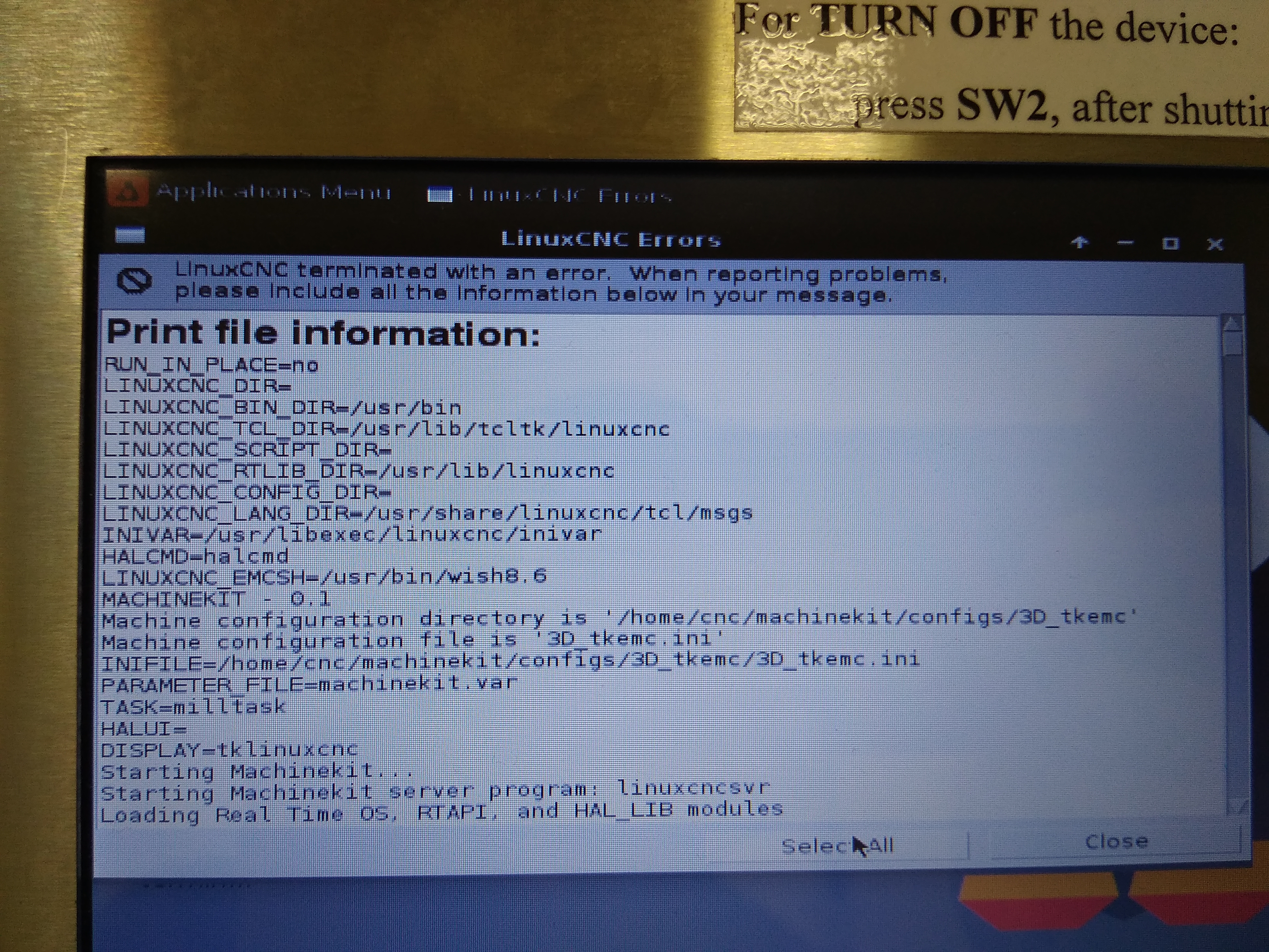

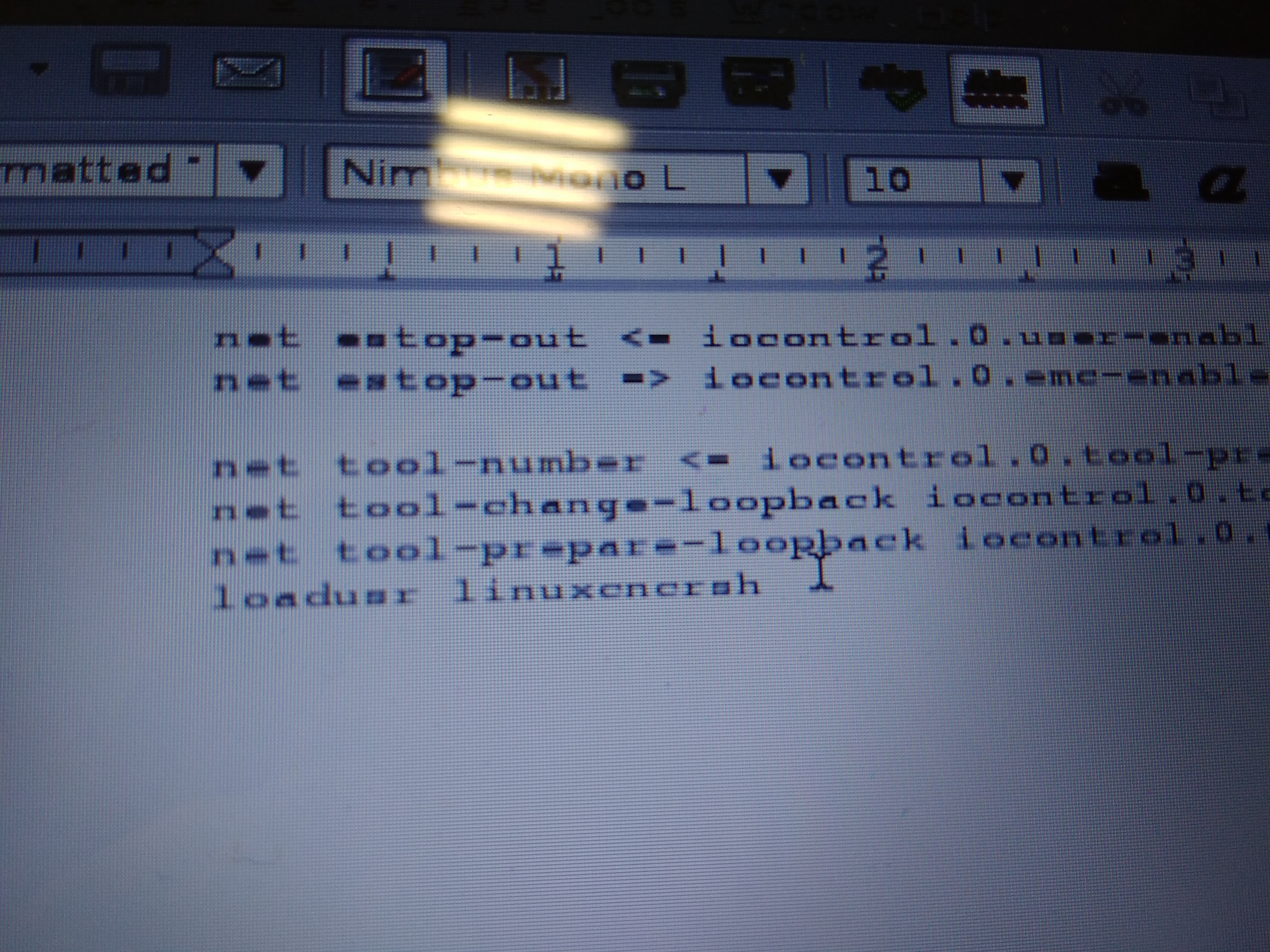

Добрый день, уважаемые знатоки!
Работаю сейчас с удаленным управлением (linuxcncrsh), нужно сделать запуск rsh, из под программы, чтобы каждый раз не писать в терминале. Для этого в конце .hal файла дописываю соответствующую строчку( фото)
Но после этого программа не запускается, подскажите пожалуйста, в чем ошибка?
IMG_20200204_144018.jpg (1767 просмотров) <a class='original' href='./download/file.php?id=176210&sid=fb7646084e847c2ecbdfaebb7d20b380&mode=view' target=_blank>Загрузить оригинал (10.52 МБ)</a>
IMG_20200204_143928.jpg (1767 просмотров) <a class='original' href='./download/file.php?id=176211&sid=fb7646084e847c2ecbdfaebb7d20b380&mode=view' target=_blank>Загрузить оригинал (8.21 МБ)</a>
Сообщения: 7490
Re: LinuxCNC + Orange Pi
Достаточно
loadusr linuxcncrsh
Если не юзаешь основной интерфейс, можешь сделать в INI файле так
DISPLAY = linuxcncrsh
Сообщения: 21923
CNCStart писал(а):Но после этого программа не запускается, подскажите пожалуйста, в чем ошибка?
Для запуска недостаточно скопипастить из доки строчку, кратко описывающую синтаксис команды...

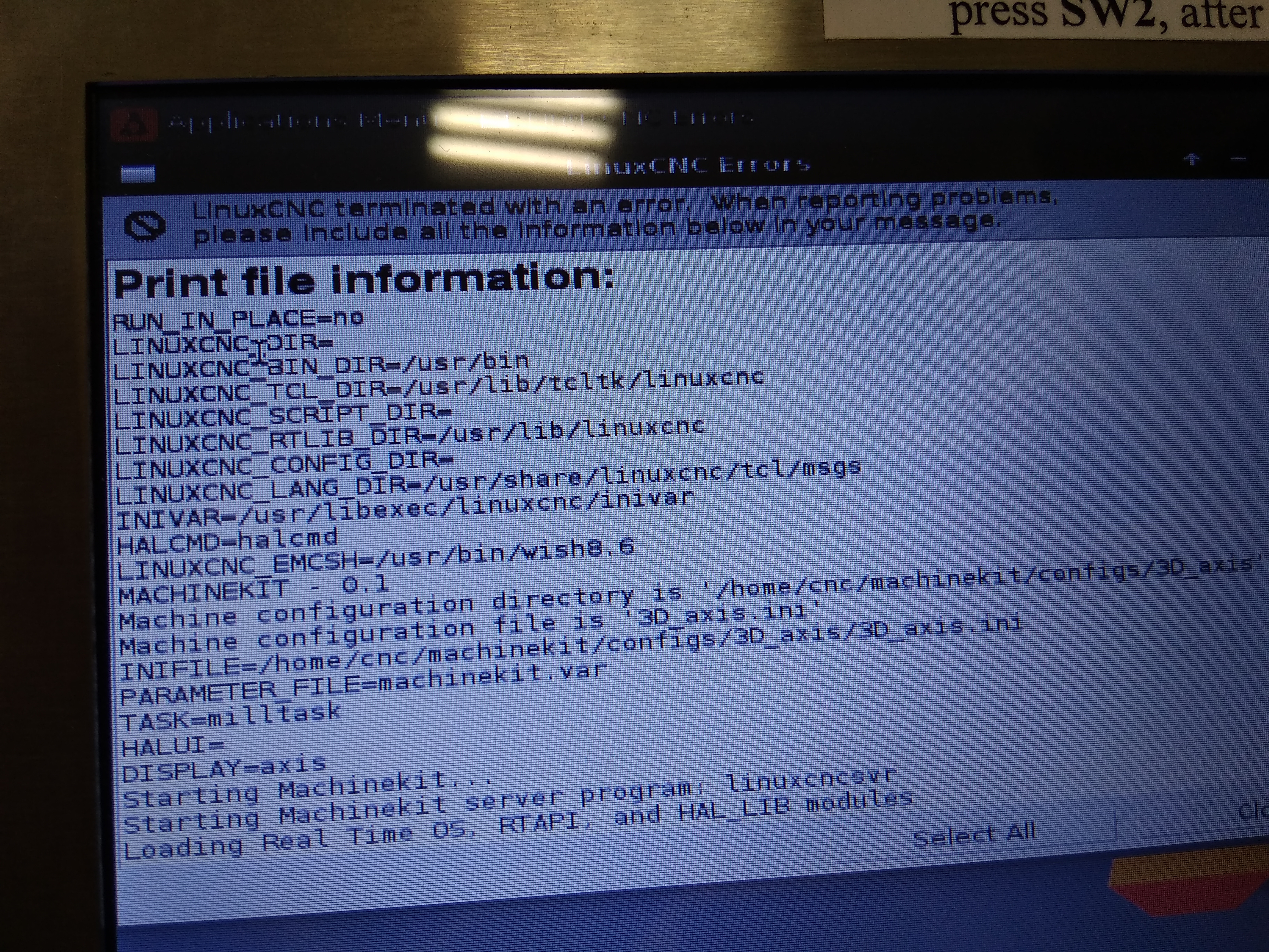

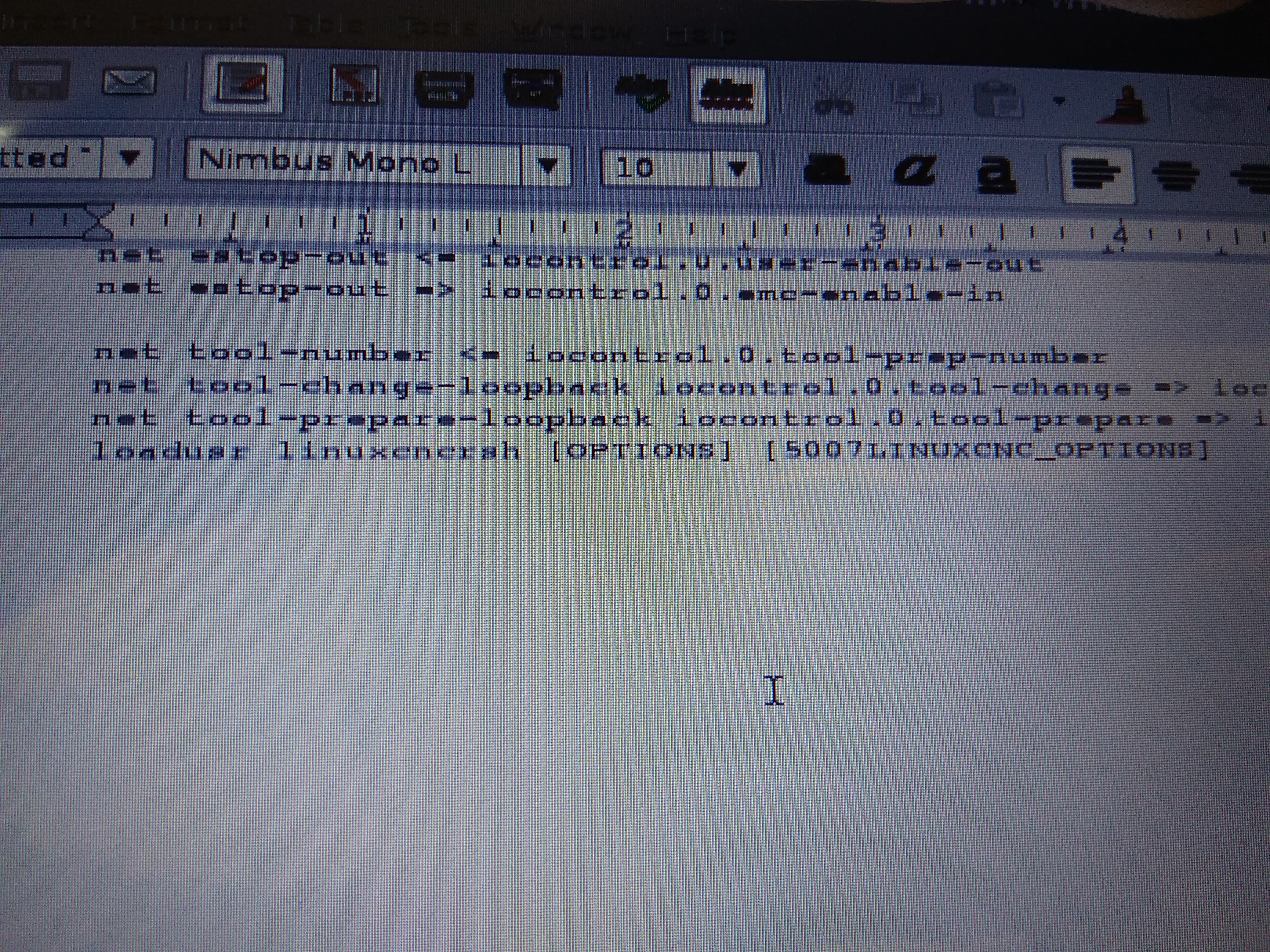

CNCStart
Сообщения: 48
Зарегистрирован: 08 май 2019, 19:00
Сообщение CNCStart »
MX_Master писал(а):Достаточно
loadusr linuxcncrsh
Все равно ошибку выкидывает...
IMG_20200204_190446.jpg (1720 просмотров) <a class='original' href='./download/file.php?id=176222&sid=fb7646084e847c2ecbdfaebb7d20b380&mode=view' target=_blank>Загрузить оригинал (7.1 МБ)</a>
